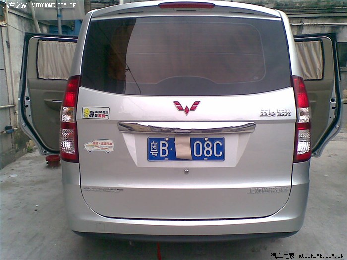

原帖由 疯辉 于 2011-10-23 19:40 发表在 3 楼
要拆B柱饰板尾门中控马达接白色线及蓝黄线接好后,反正试验,尾门中控马达就是能伸不能缩,缩得有气无力的,非男子汉所为啊历时半小时调试无果,最后断定中控马达损坏的,急急忙忙开车出去汽配店买了个铁将军的中控马达,直接就在汽配店门口自己安装铁将军中控马达,25元,贵反复试验,运作非常流畅,至此今天的小作业图片到此为止另附上一张自己画的中控马达侧面图给大家参考,因为我在背后垫了块胶垫最后来张银豪的宏光全身照,谢谢各位捧场…
