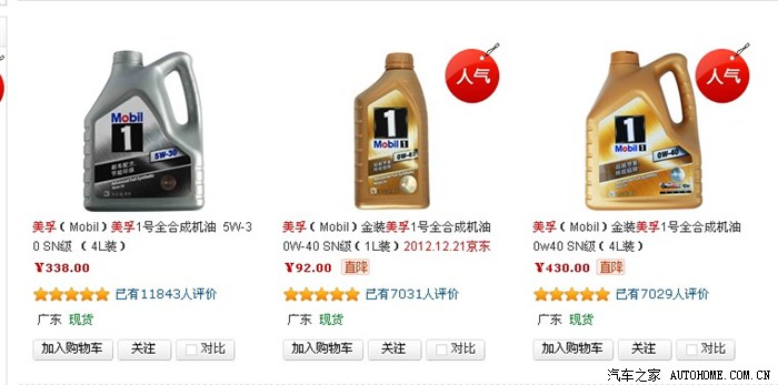

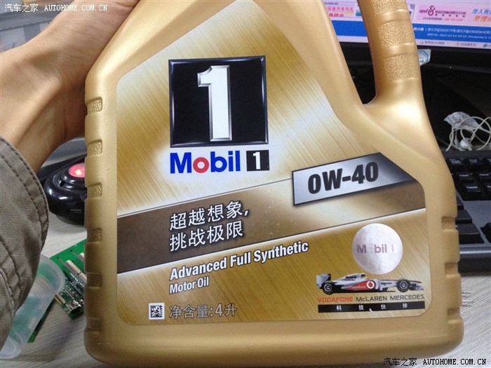

        对卖机油,自己不敢掉于轻心,因为这是装在小宏心脏里用的,在“JD”转转,MB ONE 银装338元,金装430元。

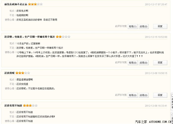

咦!还可以接受,再看看评论!好坏渗半
        到 TB 看看!价格差不多!评论相似!在网上查阅真假区分资料,没有实物看,看了只能做了解!
监于之前在 JD 买过东西,对 JD 的送货不给拆验再签收,印象差,于是在 TB 找了家信誉最高的店买了机油!店家说收到货可以拿到专卖店验真伪!
        收到机油,拆箱,看包装,桶边粗糙,感觉是假的!心一惊!!!!
        赶紧到网上找区分 MB One 真假的图片,找啊找,没什么收获! ,又不敢开盖验,开了盖的没得退了。
在上厕所的时候想到,到 MB One 专卖店去看看他们店的的长什么样!
        当天晚到就找到几家专卖店!电话咨询一下,那价格差一半啊……! ,下班后,立即到店里看看,把店里的机油捧在手上看半天,与在网上买的外观一样!!!!
        看来只好开盖验真假了!

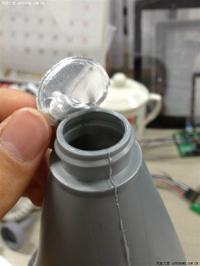

        先开小瓶的闻闻!
        一开盖,那气味真难闻!刺激味超大!渗杂着,发霉味,塑胶味,化肥味,药水味!!!!
难道……!难道……!真买的假的!!! 。

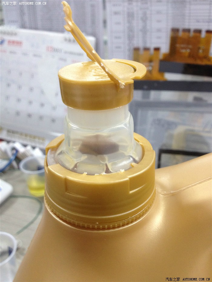

        再拼一把,把大瓶的也开了!
        大瓶的气味 让我感到安慰!,没有小瓶那发霉味,塑胶味,化肥味,药水味!而是像网上说的淡淡的清香味!

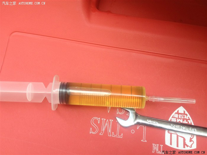

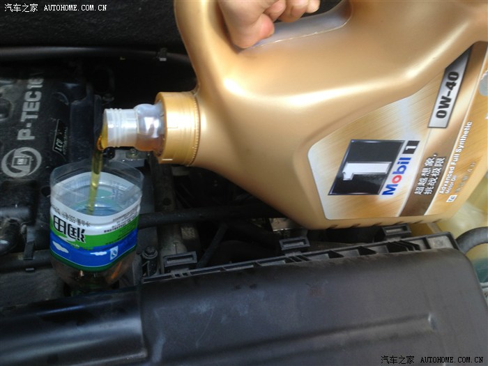

二话不说,都倒一点出来!
        上图中,左边是小瓶的 齿轮油,中间的是大瓶的 发动机油,右边是纯净水!色泽都很正!

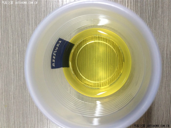

接着看图!
        是不是晶莹剔透!!! 跟厨房的玉米油差不多!,但气味不敢恭维!!!
再接着上图!
        大瓶这个气味就好闻多了,好像可以吃的油似的!!!!

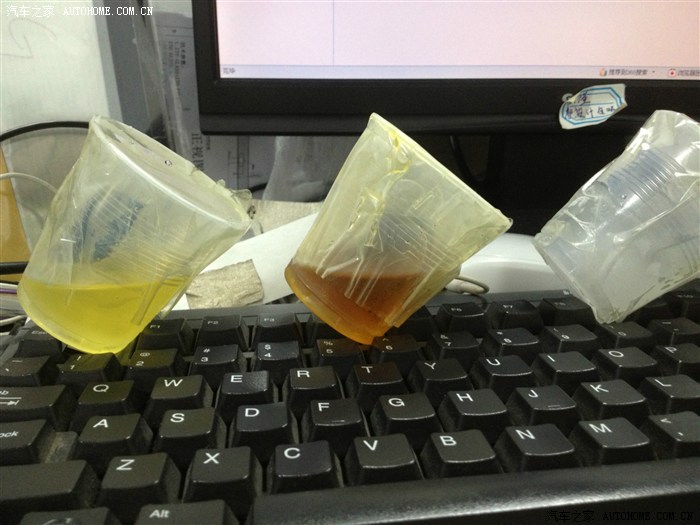

粘了点油在手上搓搓,没什么感觉! !!!接下来做冷冻检验! !!接着上图!!!
        在冰箱冷冻了几十个小时,取出来,流动性一样好!右边那个水就跟石头一样硬了!! ! !于是决定用了!

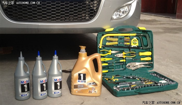

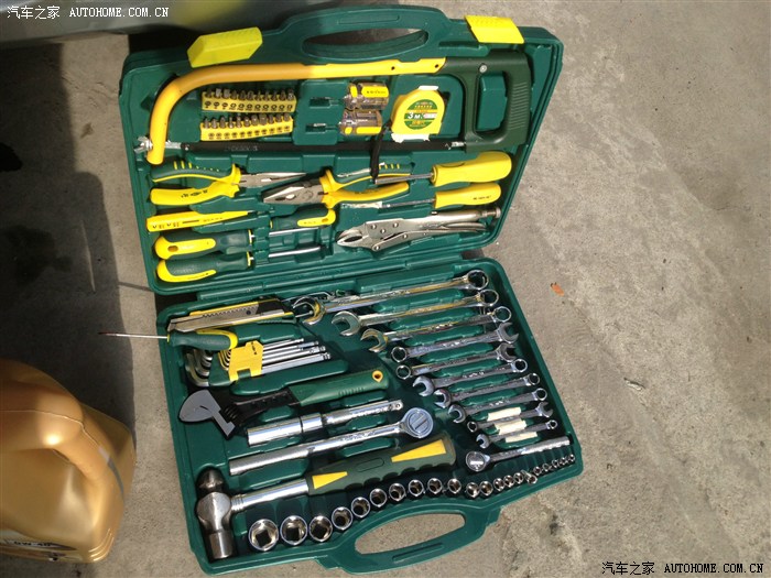

      晒晒油,和我的工具!
        这一箱工具比较贵啊!且品种都不多!

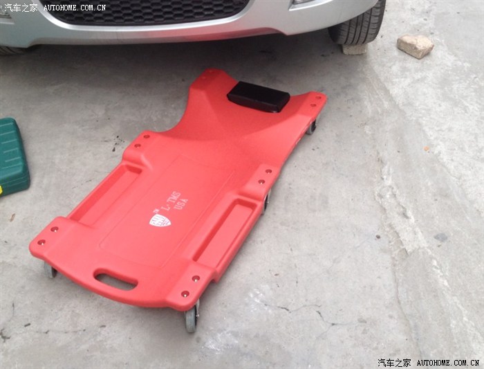

        为自己动手换油,专门买的躺板!刚拿回家时候被儿子拿来当玩具!

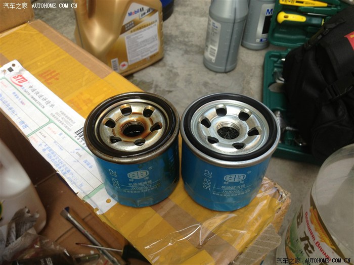

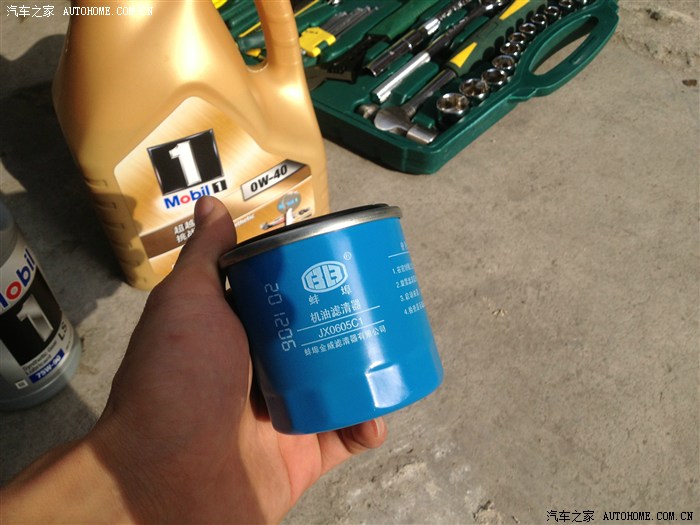

        这是新买的机滤,也不知是不是正品!且要了我25元!

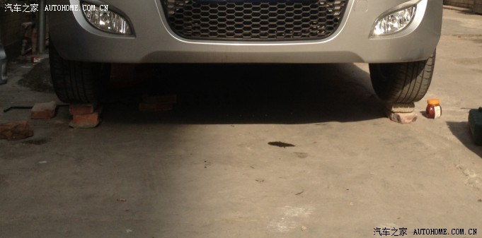

       一切就续,才发现躺在躺板上,进不了车底,,于是用砖块把小宏升高!

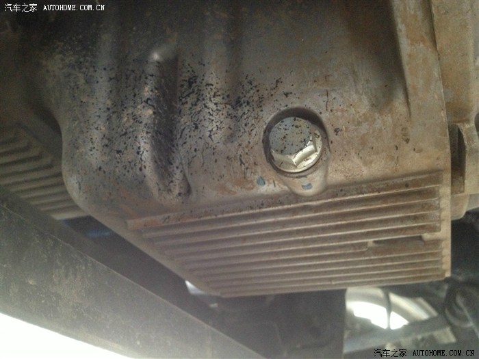

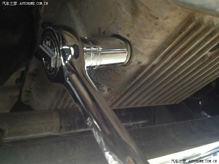

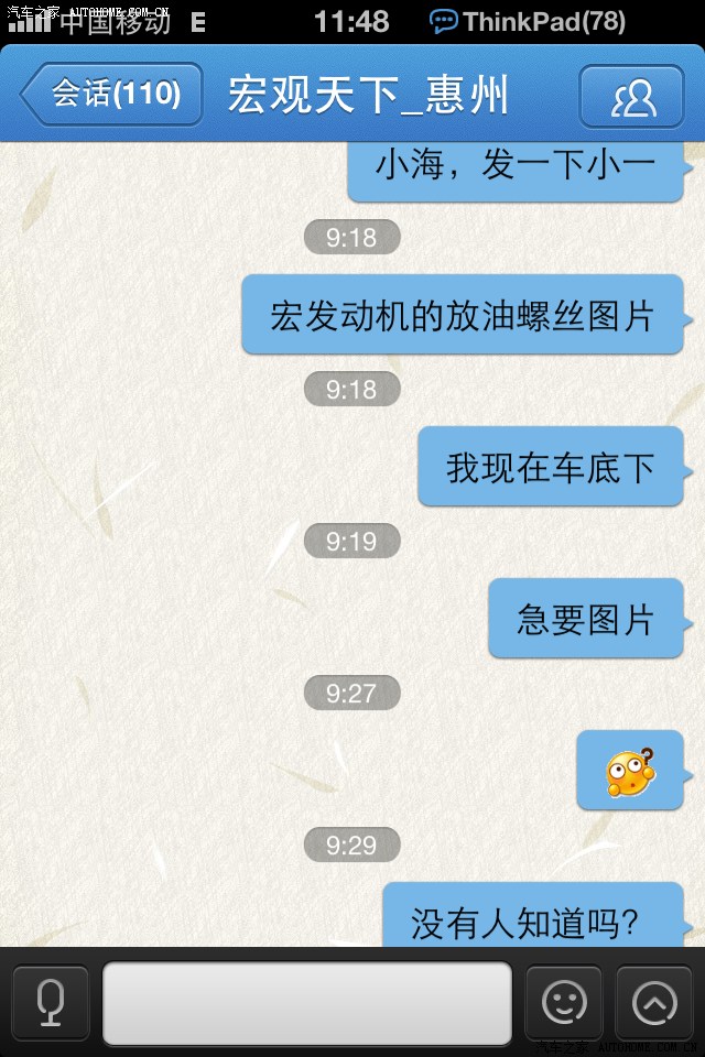

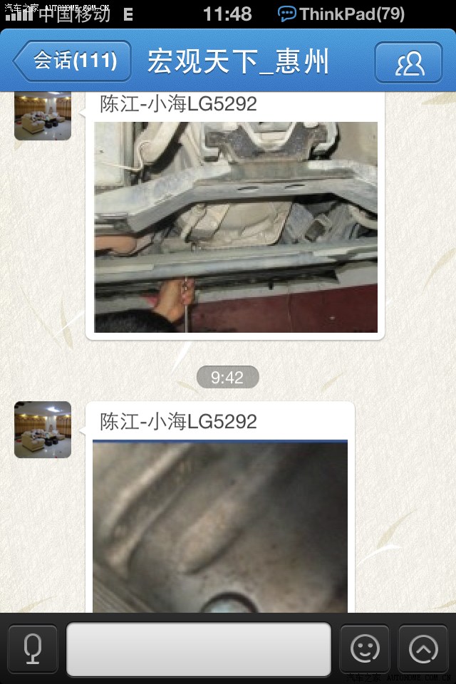

        好不容易到了车底,却不知那个是发动机放油螺丝,,,赶紧拿出 爱疯 上群求助!!!
        感谢 小海 等群友帮助!!!找到螺丝了,
找到这颗放油螺丝了!

        开始放油了!有点紧张……

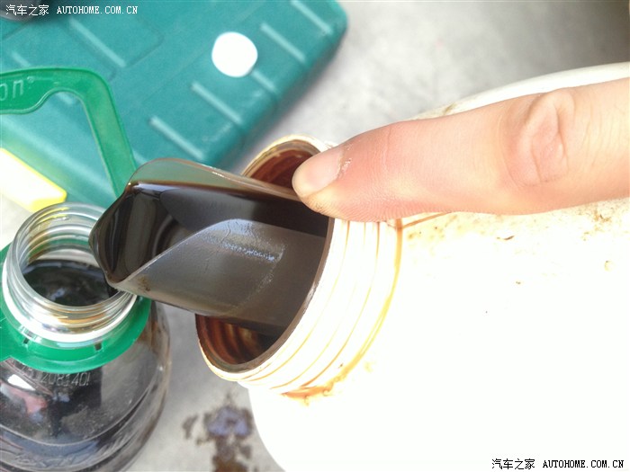

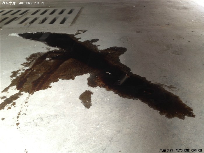

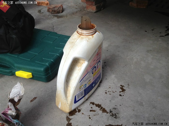

        用这个桶接油,一时半会对不准,油哗冲出来,一忙乱把螺丝也放进桶里了!
        油流到地上,衣服上,躺板上都有!
        于是要把油倒到另外的瓶里,好取出螺丝!放出来的油很黑很亮哦………………

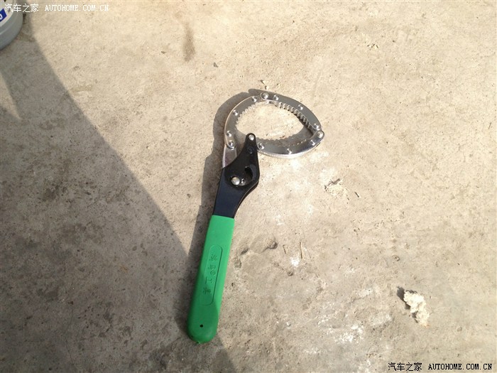

        接着拆机滤,这是新买的机滤板手,很鸡肋!!!很不好用!!!
        拆下来的机滤与新买的机滤,来合影一张!

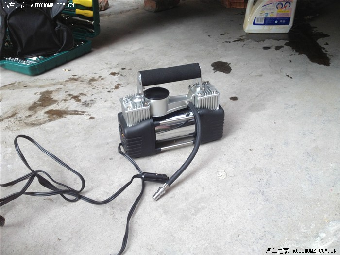

         接着,之前看网上说,机油放完,用风枪吹一下发动机内面,让旧油出干净点,于是我用买的充气泵来试试!结果没什么效果!,,算了,不吹了,免得吹个异物什么的进去就麻烦了!

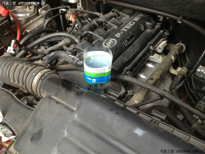

        上好放油螺丝与机滤,开始加油了,这是自制的加油接口!
        开始加油了,为防加过满,留了一点在瓶里!然后抽出机油尺,还没满,于是把瓶里的全部加完!再看机油尺,过满了 3mm左右! ,不管了,发机引擎试试与听听,声音好像静了一点点,熄火后再抽出机油尺看看,离满差 1mm ,这样看来不算过满吧……!!!

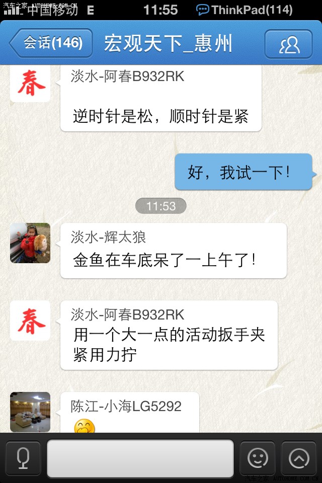

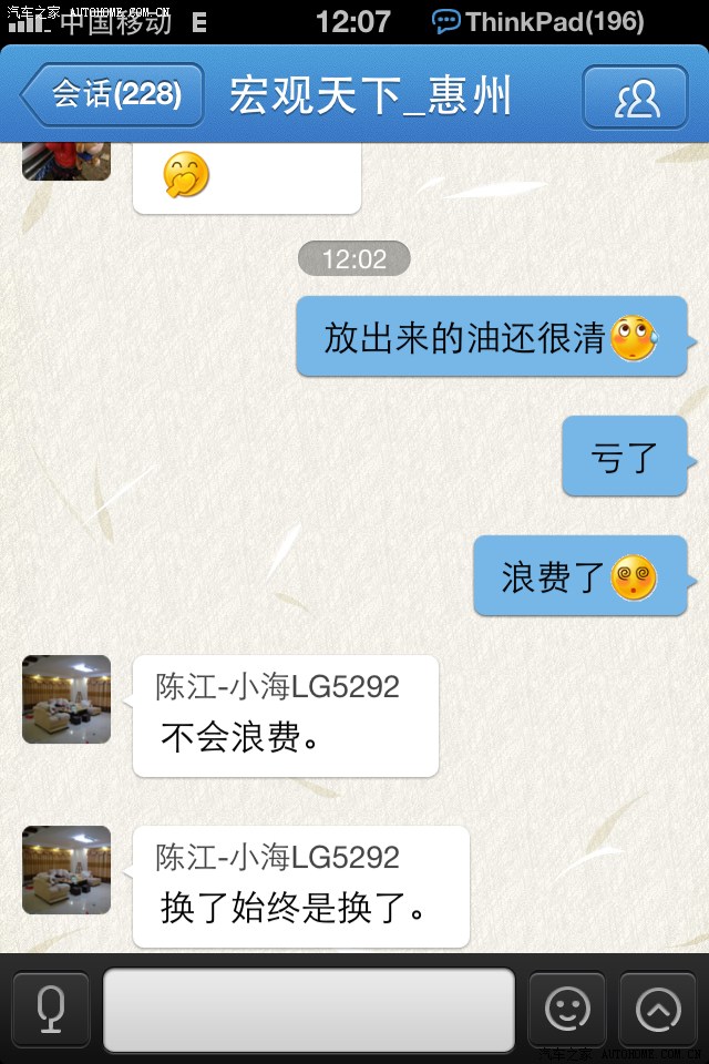

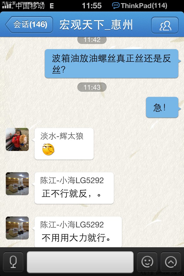

        继续请群友帮忙!找到波箱放油螺丝却发现正反都扭不动!
        聊Q中………………
图片已删除
        终于扭松了一颗加油螺丝,但手都被蹭破了点皮!!!
        扭松螺丝放出来的油还很清!浪费了!

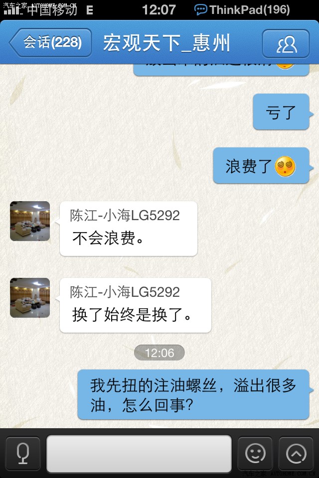

        我先扭的是加油螺丝,然后溢出很多油,不明白怎么回事! ,但是放油那颗就是扭不动!郁闷了许久!算了,齿轮油先不换了,白忙碌了大半天还放减了不少油!

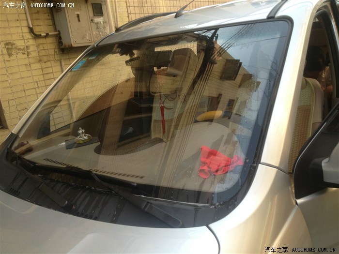

        换机油工作完成了!给小宏洗洗澡!这是刚换上的新雨刮片,刮得好干净!

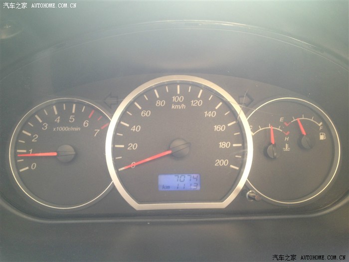

        目前的公里数,和怠速转速。怠速相对稳定!起动都一次就成功!
