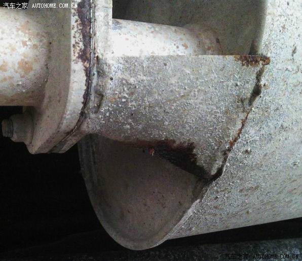

    车开二年了,以前论坛上说的大部分异响情况我车也有:1、前避震器走不平路异响,特别是左边的;2、过减速带方向盘下有打铁声;3、车窗只开一小部分时会晃动异响。4、换档加油振动异响;5、排气管起锈。前两种放慢车速可忽略(前轮气压不要太高,我的冬天前2.8后3.2,夏天前2.7后3.0左右),第3种把窗再放低点或关上也没事了,所以从不理会。第4种是人为的,转速不够,我一般听发动机声或油门踏板的振动来转档,很少看转速表的,载重、路状不同时换档的转速也不同,细心留意就行了。排气管生锈大部分不是用不锈钢的车都会,3到4年换也才300元左右,也不理它,平时在一些陡坡中多停一会,轰大点油把里面残留的水分排出以延长其使用时间。只换过一个示宽灯,自己买来换的,不过发现插灯的胶壳被热得变形变黑了,热车后拧钥匙掌握不好要打2次,其它没出现问题,起码不是我认为的问题。

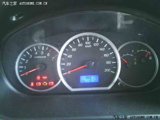

     油耗问题,现在走了18879公里,共加了10430元油钱,还有三格油左右,油耗0.55每公里,油价平均在7.70元每升(最高加过7.96元每升93的油,最平7.36元每升)。走省道、国道的多,时速多在70到90之间,每次开车出入等开门要1到2分钟,年尾有个多月经常走走停停。

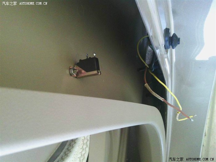

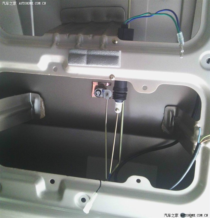

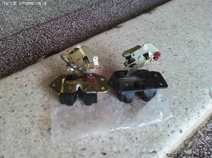

    一直在论坛上当潜水员,看着各位元老把车改得尽善尽美,也有过心动,但还是用理性压住了冲动,我要的是实用。12年暑假,先做了油泵暗开关、尾门中控,换锁机,加马达,共三台车,每台车就材料费用了80多元。参照的是辉哥等的贴子。

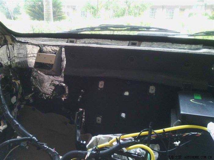

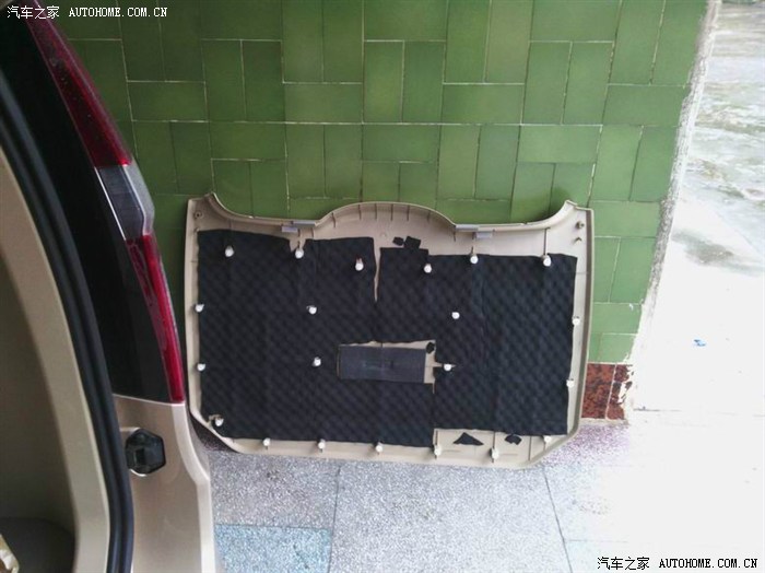

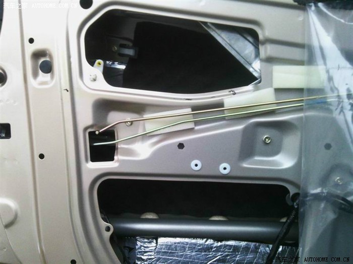

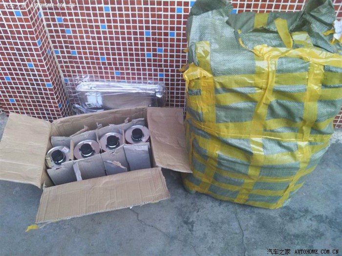

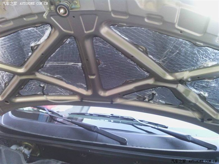

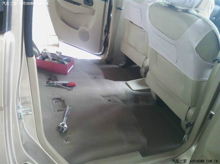

    同年十一假期,参照大皇冠、泣血鸡魂、济南灰太狼等的贴子,自己做了五门、中控、地板、顶棚、发动机盖隔音,加了振动报警,请人喷了底盘装甲。共二台车,有个朋友不想做。做完后,夏季听的确隔了一些,个人估计在10%到20%之间吧,许多车友说降了一半是心理的吧,这个就算用仪器测,数值走一小点,听感也有很大差异的,就像地震7.8级与8.0级,只有0.2能量就有一倍了,我只信自己的感觉;但一到冬天气温低时,感觉完全没作用了,跟不做一样,到夏季又比没做的静。自己想了很久,估计是冬天温度低物体收缩了,分子间排列紧了,本身铁就是声音的良导体,各种噪音更易通过座椅、车架等传进车里,另外材料不是很好,天冷了变硬后易传声音。不过音响的效果比原来好多了,特别是低音(我的车门隔音是按仿音箱低音要求去做的),机子高音调尽到7,低音调到3就行了,再调大有失真和共鸣声,原车的喇叭频率跟不上。不做的朋友一听这音响就问是不是换高级音响了。对于想要全车隔音的车友自己考虑吧!我共用了1200元每台车(其中底盘喷漆材料300元,人工用了150元)

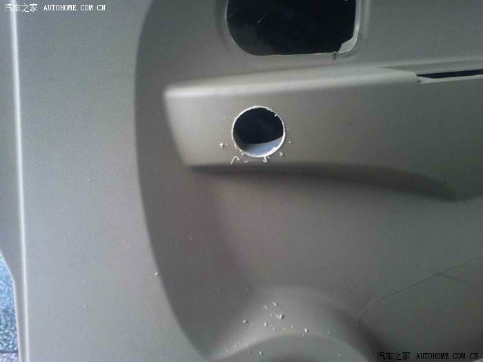

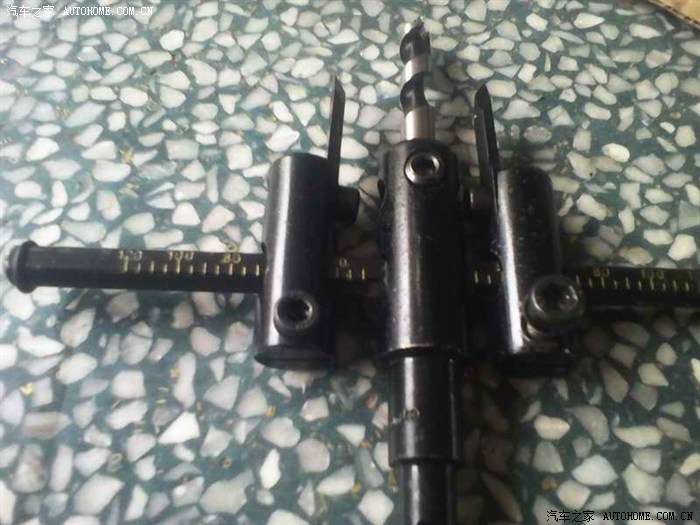

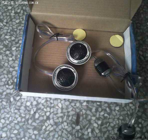

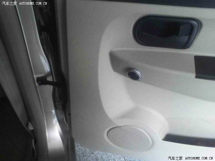

    去年12月,加装中门高音。原先是想换了原来的高音的,因为低音重高音感觉跟不上,但经过与原装的反复对比,大音量下失真比原装的大,就把它放到中门去了。高、低音平衡点。高音40元,“一次性”开孔器18元。

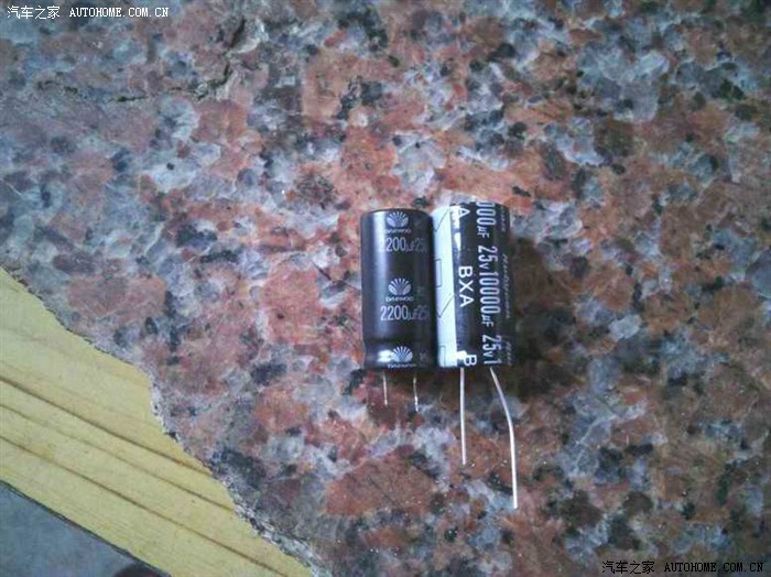

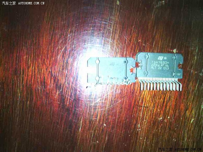

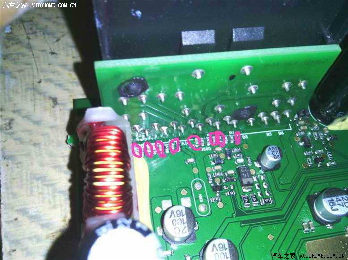

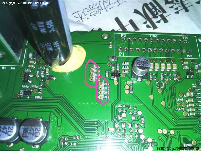

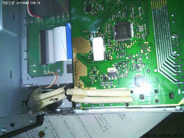

    今年4月,参照冰城四哥和别的论坛的车友的贴子,换了功放IC,原车是TDA7385的,每声道最高32W(有的车是7388,41W),标准20W;换成7850,最高50W,标准35W。车友们的车换后的反应说是在相同音量控制下声音变大了,原来15的现在只要12或更低都有原来的响度了,但我换后音量的大小感觉没变化(想应该是车门内的吸音材料的作用),但能感觉音域变宽了点,低音沉一点,高音也高了点,现在低音调1或2就行了,调大了低音盖了高音不好听。同事坐上车要是开DJ问我是不是装了低音炮,当然自己知道达不到炮的震撼。自己换的,7850用了50元。
