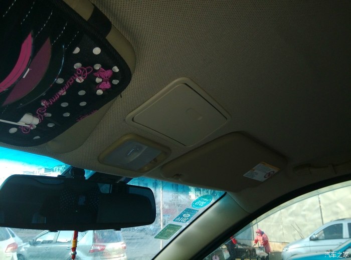

前几天刚加装的顶棚眼镜盒,宏光里我应该算是第一个吧~
作业请移步到这里观看http://club.autohome.com.cn/bbs/thread-c-2139-38944991-1.html

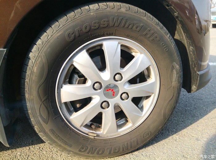

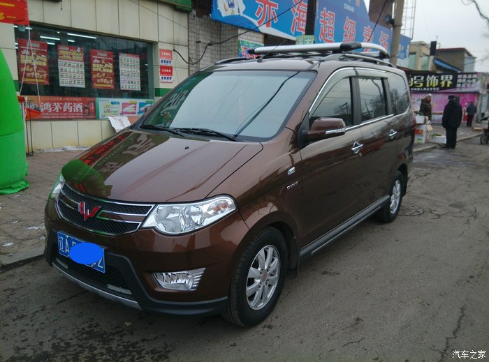

先上张车车原来的图片,哪里都好就是轮胎秀气了一些
原车14寸轮毂及玲珑胎

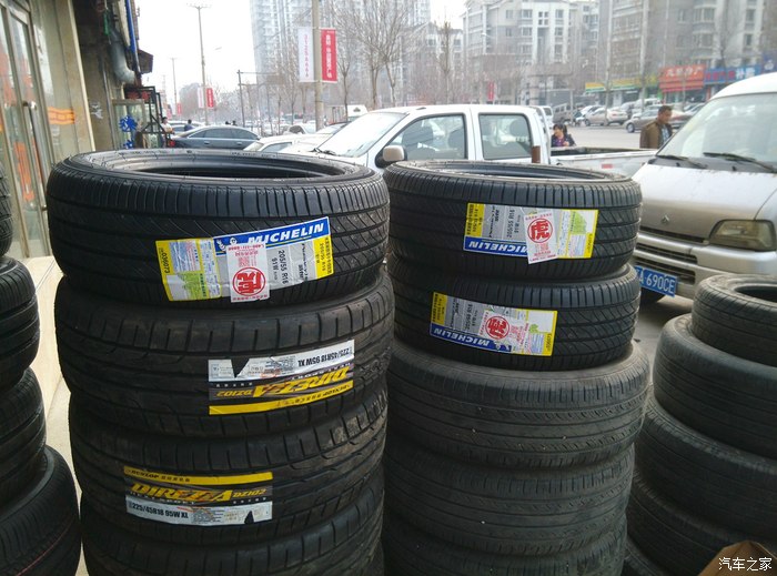

至于前面说过要换二手的米其林

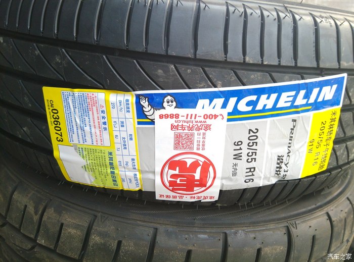

博悦 LC 因为老板迟迟没有发货,所以果断退订,改订全新米其林Primacy 3ST浩悦
晚上下单次日早轮胎到店(驰加)正好和轮毂一天到达。

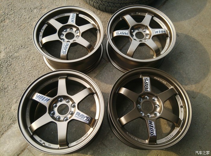

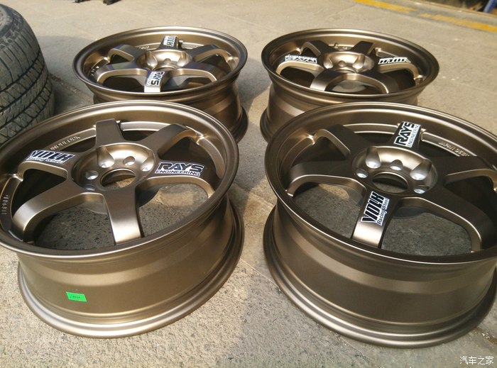

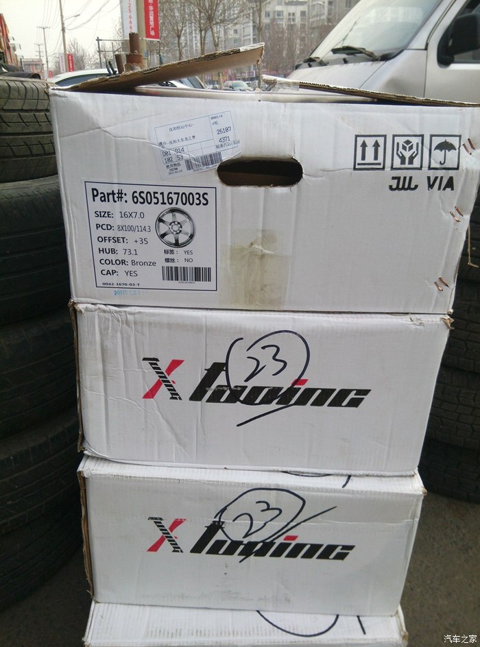

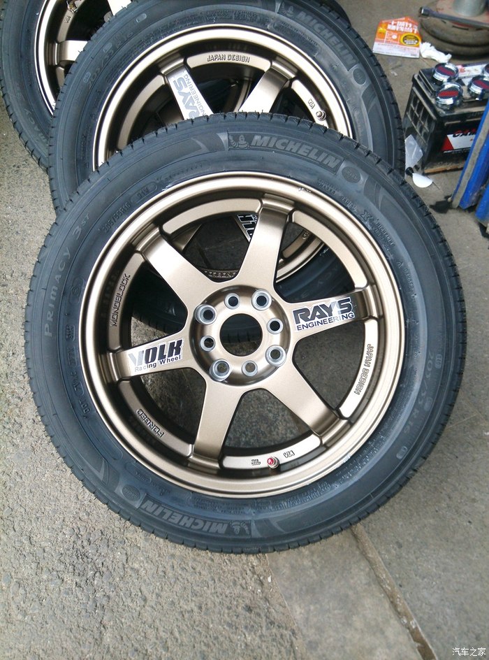

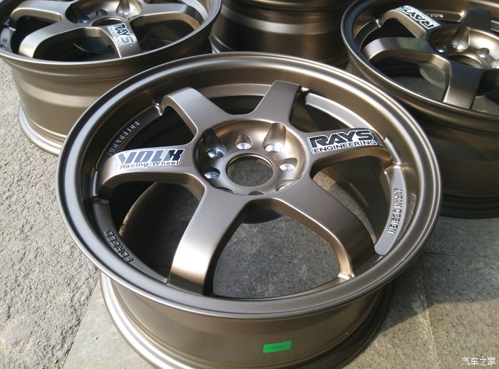

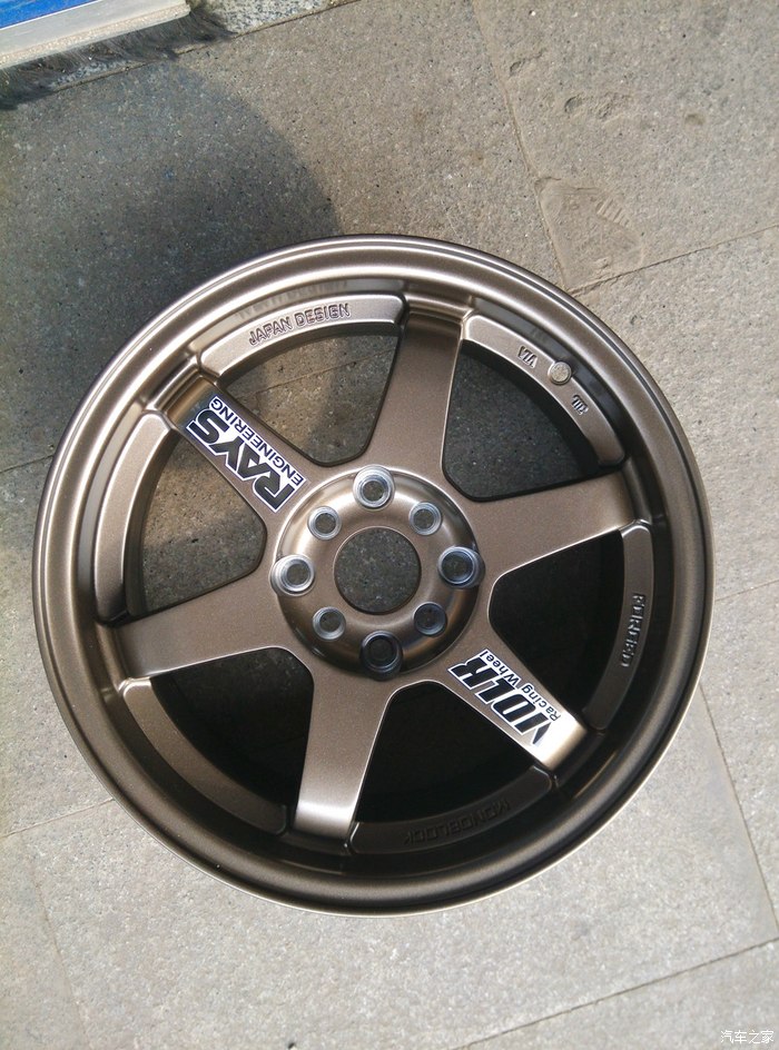

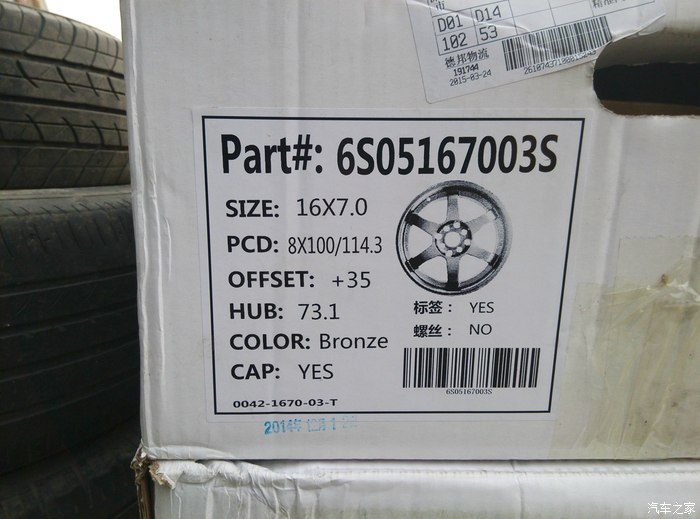

轮毂包装

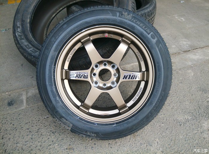

打开包装看到漂亮的轮毂,看到的人都说漂亮~
美中不足的是8孔的,装好后会有4个孔露着,多少会影响些美观。

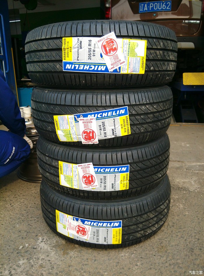

定的米胎,免费安装,赠送合金气嘴~

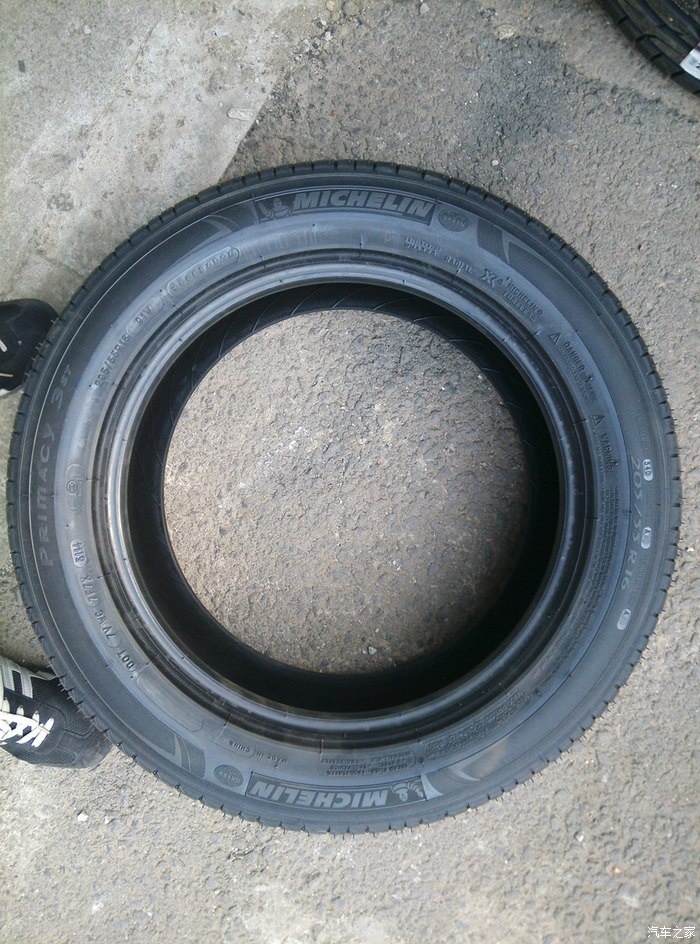

看着就秀气~
速度W级别哦~

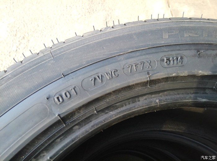

4条全部都是14年第51周生产的

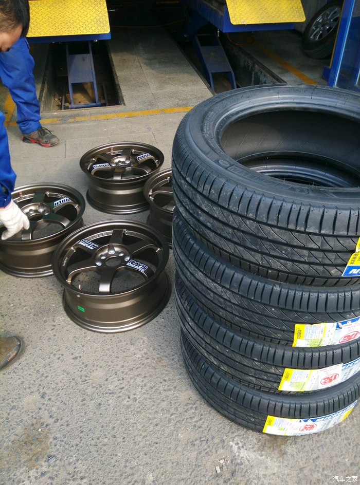

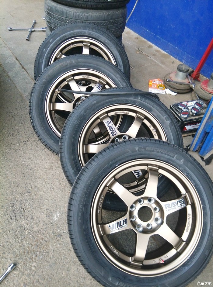

安装前来张合影
这里赞一下米胎,真的非常软~

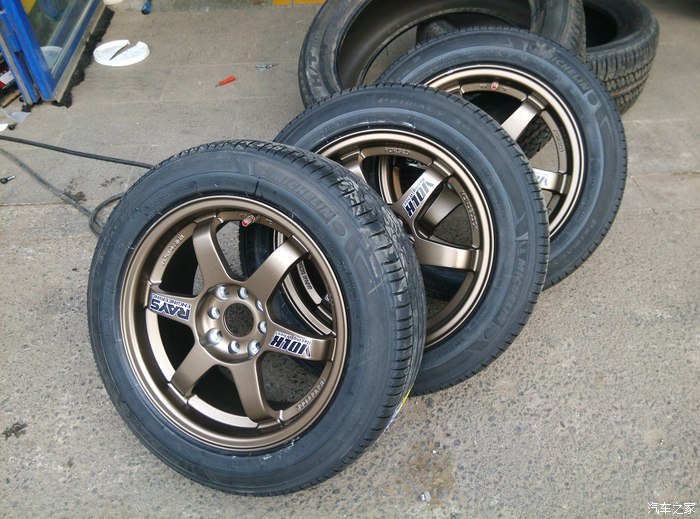

都拆好了,准备安装,先安气嘴,这里再赞一下轮胎赠送的气嘴,马牌铝合金的,颜色也刚巧是金色的,和轮毂绝配
连师傅都说这气嘴就是给你准备的~偷乐一下,
小插曲,这里的师傅看到我开宏光来,还在一直问我,确定你这车能安这个胎吗?我说我自带轮毂,能不能安装试过就知道了。他们说你要安上这胎非常牛~B~了~
在充气,这里的充气设备是设置好充气压力,自动充到所设压力。四条胎全部打2.8个压

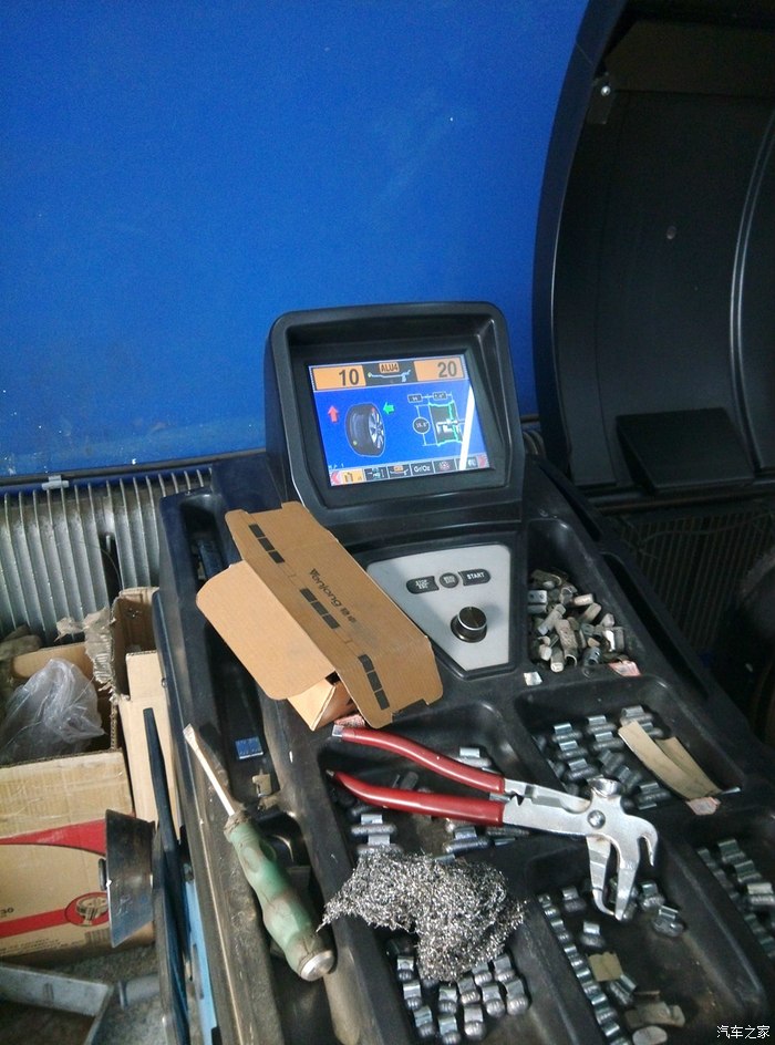

充好气的轮胎,下一步是动平衡
这个没来得及照,师傅就完成了,好像只有1个轮子加了配重

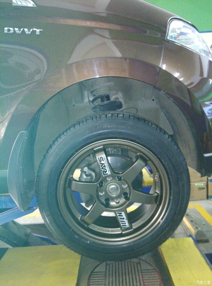

做好动平衡就装车了

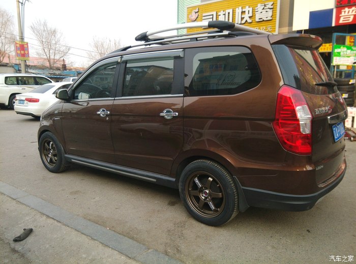

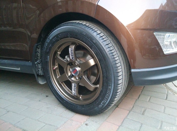

后轮装好效果
前轮效果

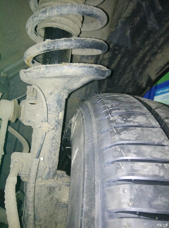

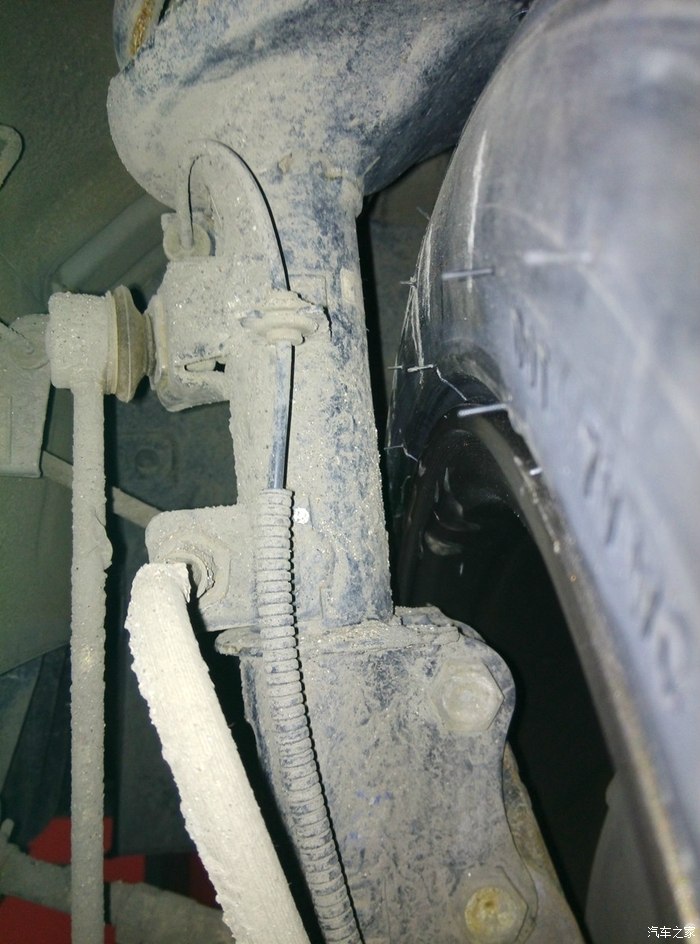

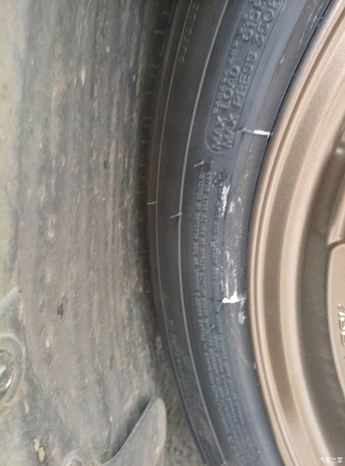

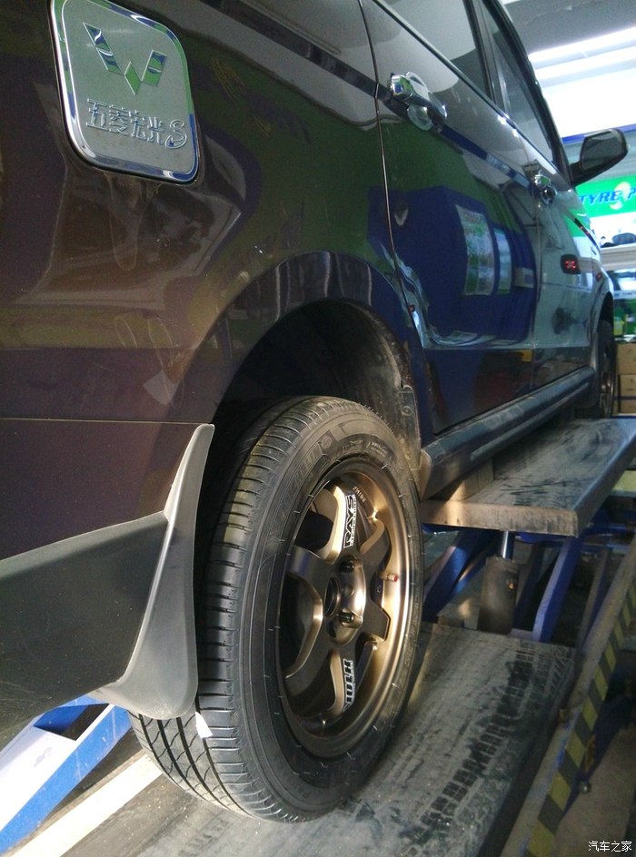

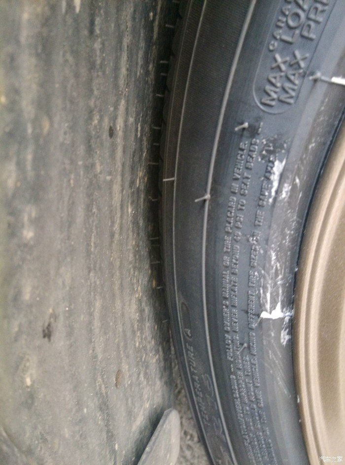

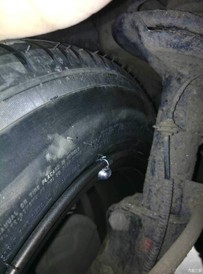

大家关注的问题是装好后轮胎是否会刮到叶子板,这里我拍了几张图片大家参考下

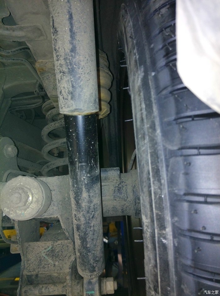

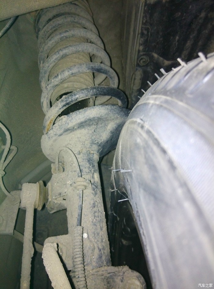

后轮与减震器的距离

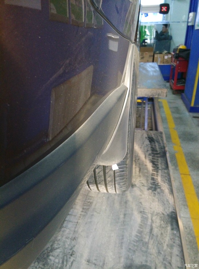

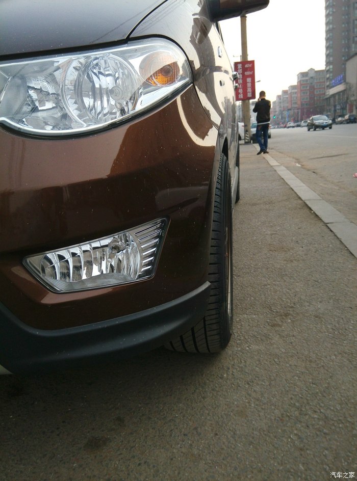

车轮稍稍凸出车身一点

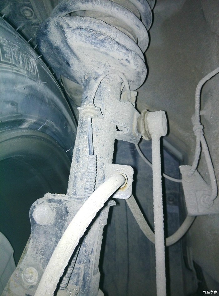

前轮与减震的间隙

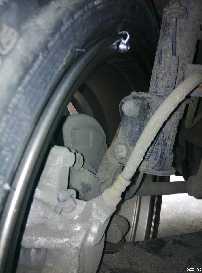

前轮打死与衬板的间隙,
尺寸刚刚好,大概只有1厘米左右的空隙了,胎毛刚好要碰到的样子
经过检查,没有问题不会刮到。

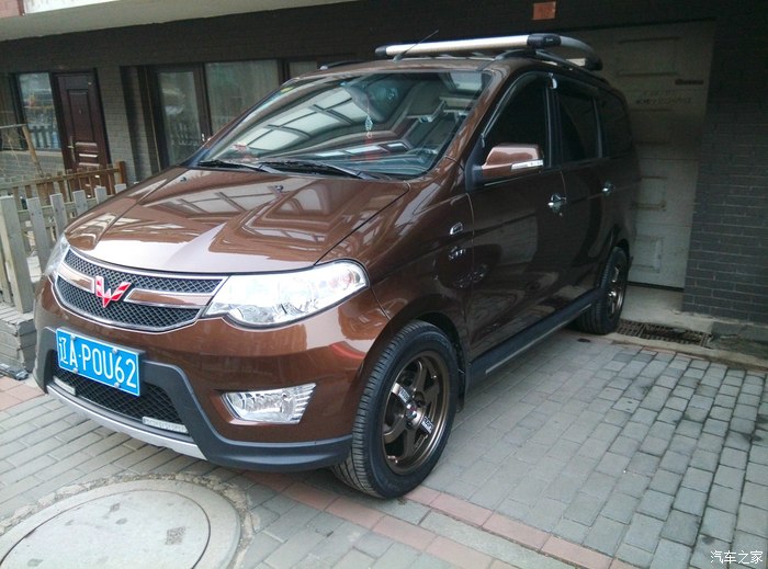

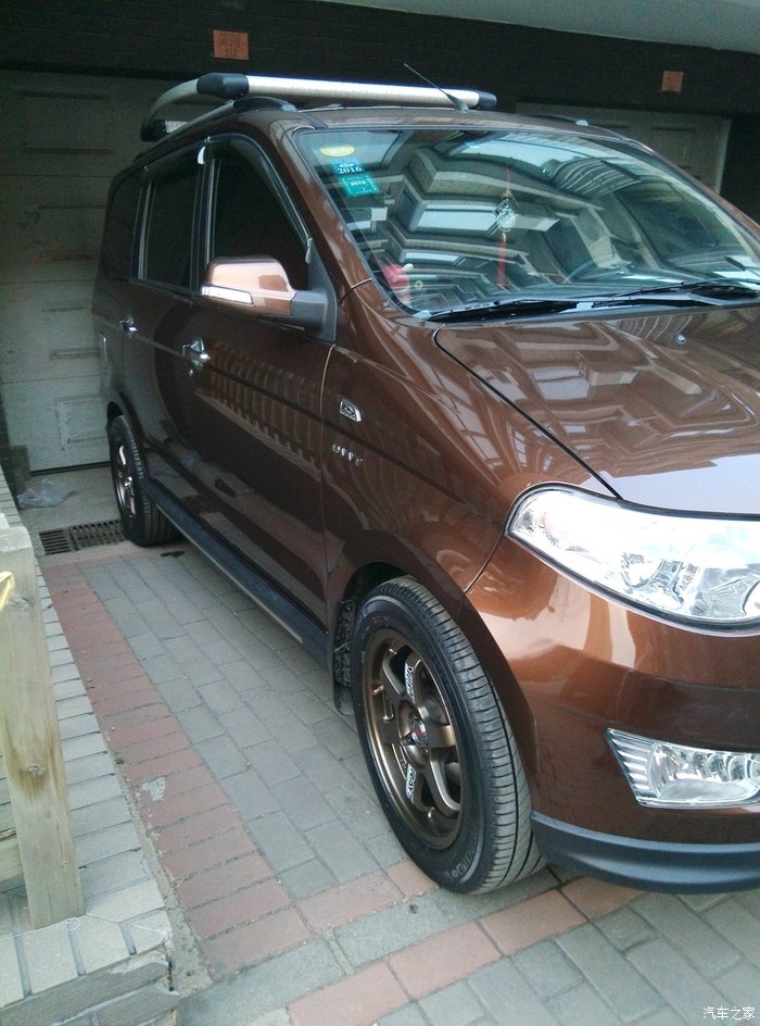

定位做好了,还没洗车,有点脏

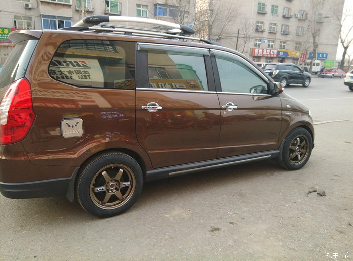

看看是不是更霸气了,
因为老板生意非常好,所以传动轴胶垫暂未安装,先去洗车,稍后再回来安装
换好后的第一直观感觉就是车身稳了,非常稳,转弯时候侧倾很小,
