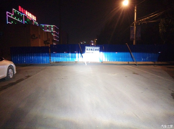

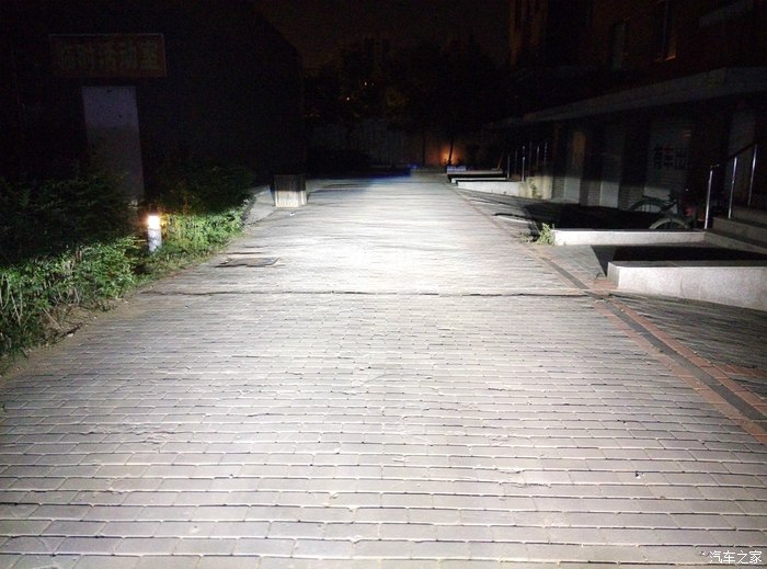

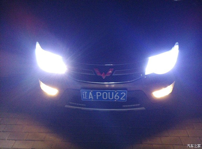

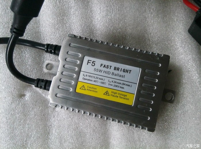

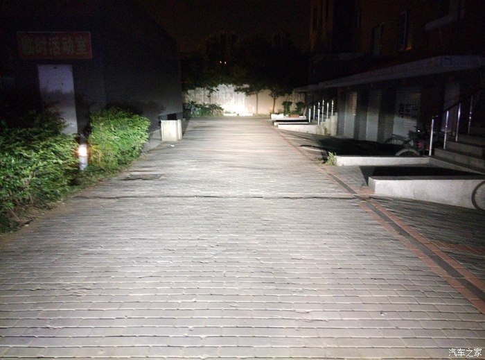

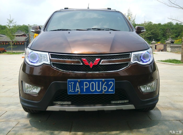

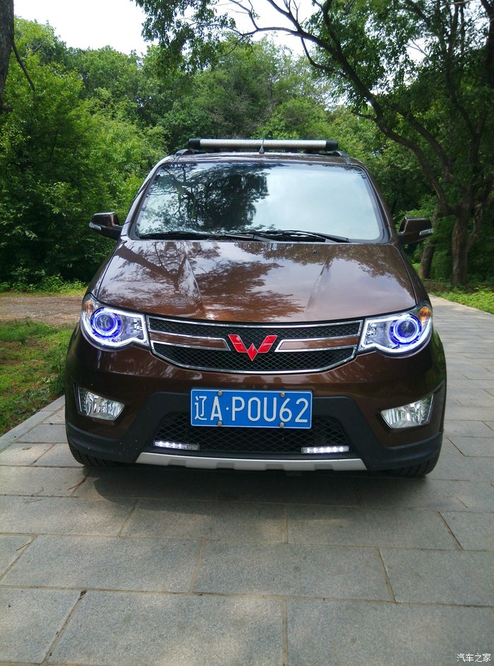

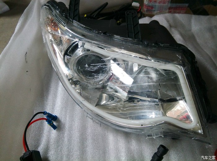

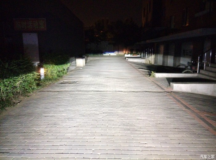

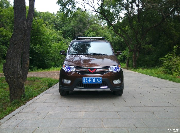

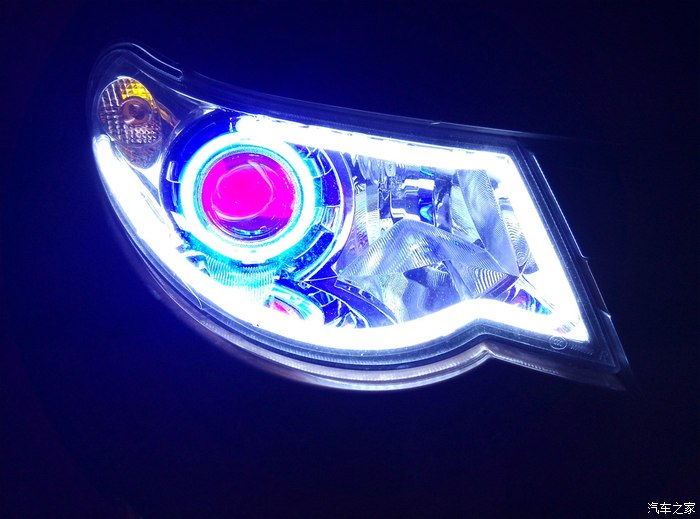

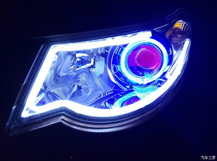

1、大灯本人比较懒,在本地改灯的费用也不低,所以选择某宝直接购买改好的总成,安装方便,双光透镜蓝天使红恶魔日行灯,具体配置:原厂电调总成+国产Q5双光透镱,雪莱特35W4300K氙气灯+多路通F5-55W快启安定+蓝色天使眼+红色恶魔眼+加长双色白转黄日行灯,通电日行灯即亮,开小灯蓝天使红恶魔亮,实现双近光四远光,基本满足市区及高速等各环境下的行车要求,大灯基础改装建议改双光透镜+氙气灯,其它部分宏友可以根据自身喜好及口袋里的钱进行选择。追求完美的可以改海拉3或海拉5飞利浦灯泡等。
右大灯效果
左大灯效果
火力全开效果
近光电调最低效果
近光电调最高效果
远光效果
收到的改好的大灯总成及配件
来张全家福
多路通F5快启安定

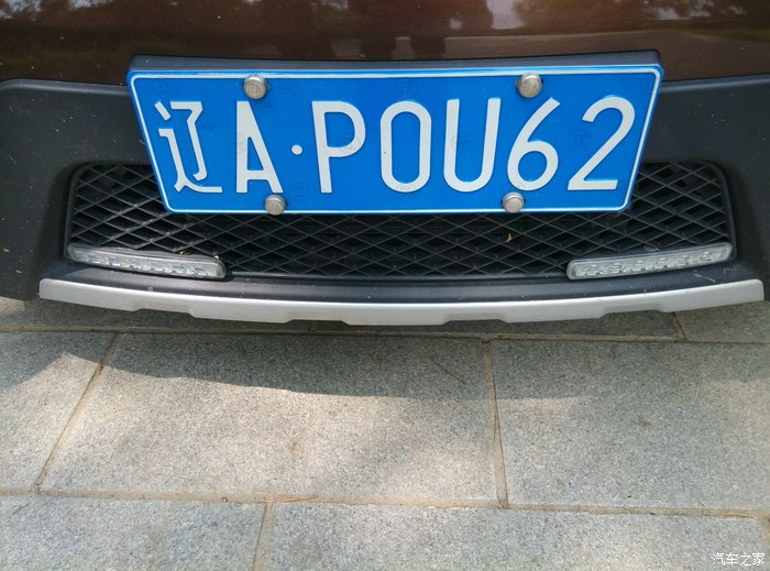

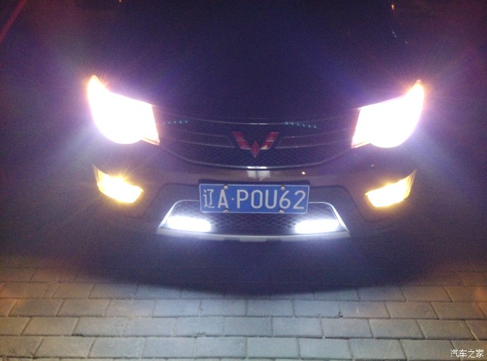

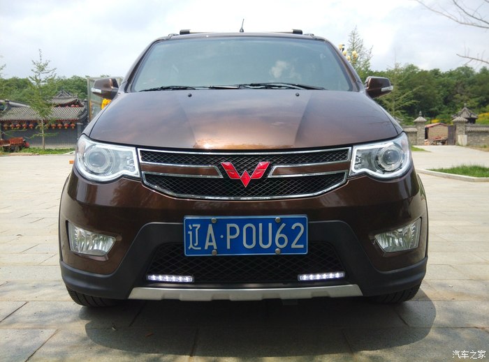

2、独立加装的多功能LED日行灯单灯12W,发动机启动日行灯亮,开小灯及大灯自动降低亮度以延长寿命,带转向功能可随转向灯同步闪烁(有白转白和白转黄两种本车为白转白),开启危险警报灯及鸣喇叭时日行灯进行同步闪烁,关闭发动机延时20秒熄灭。这个可以选择单日行灯功能或者改装在大灯里或者改在雾灯里,因本人是先加装这个后改的大灯,所以这个也予以保留,目前为四日行灯。
直接在下网上开口
两边都开好的效果
装好日行灯效果,这个直接推进去即可,不用螺丝和胶就已经很牢固了
都装好的效果
4个日行灯的效果

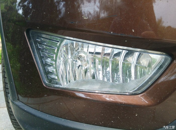

3、LED黄金光带爆闪雾灯单灯30W,原车雾灯功率大,亮度一般。改这个可以降低功率,同时基本达到原车亮度或高于原车亮度,同时增加爆闪功能。
LED30W黄金光雾灯

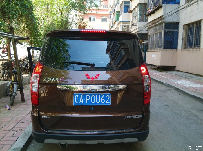

4、LED刹车灯(这个亮度低于原车亮度但寿命要远远长于原车灯泡)及后雾灯刹车同亮实现刹车5灯同亮(计划中待实施)找到刹车灯线及后雾灯线,使用二极管连接即可。
左侧为LED灯,右侧为原车灯

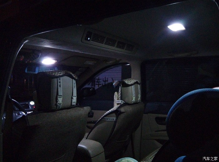

5、LED阅读灯,这个比较简单,买其它灯的时候商家有赠送或者单独购买均可,比原车亮很多还省电,一个非常实用的改装而且费用不高。
室内灯效果

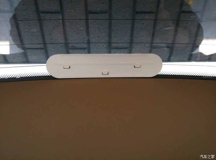

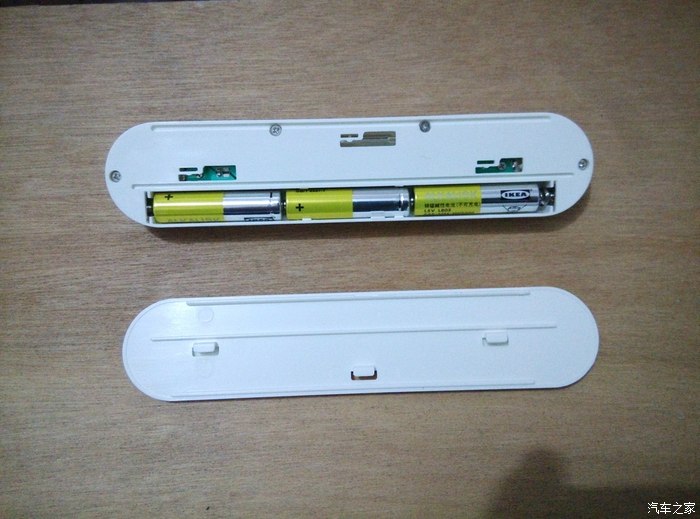

6、加装尾箱独立电源LED照明灯,使用7号电池供电,可当手电筒独立使用,方便夜间车尾照明及露营及野外时照明。此灯在我改装车车其它部分时也帮了不少忙。

装在尾门玻璃上方,可以随尾门改变光照方向,可以取下单独使用
可单独取下使用,不过小心电池会掉哈~

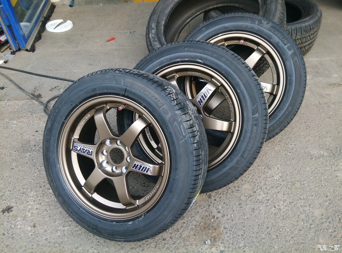

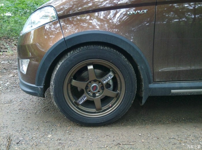

二、轮毂轮胎改装升级

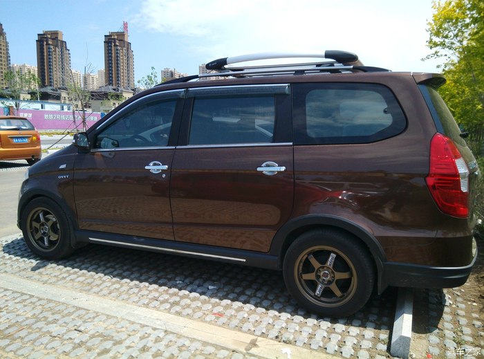

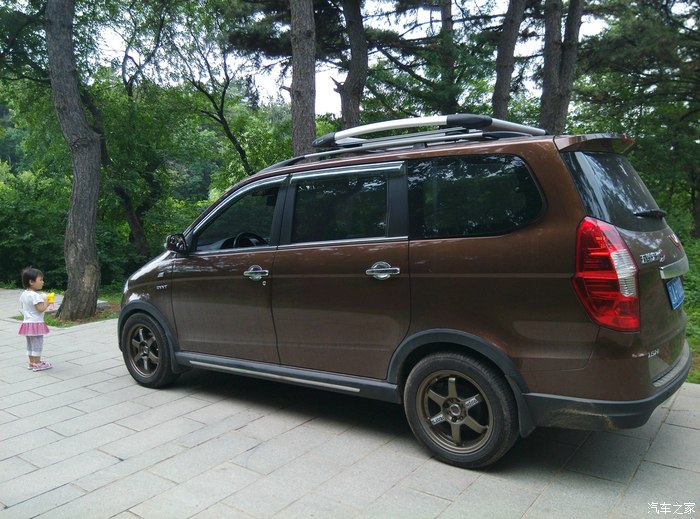

    汽车的轮胎对于行车安全及舒适,起到非常重要的作用。原车玲珑或三角轮胎都是国内低端产品,只能保证基本行车需要,经常听说宏友有爆胎或车辆打滑而引起事故,所以改装升级轮胎势在必然。改装轮胎可以只改轮胎不改轮毂或者轮胎轮毂一起改。轮胎建议改装米其林或马牌,舒适耐磨静音省油最主要可以大大降低爆胎机率缩短刹车距离以及防侧滑。
   几大品牌轮胎测试相关资料http://www.pcauto.com.cn/drivers/511/5110802.html

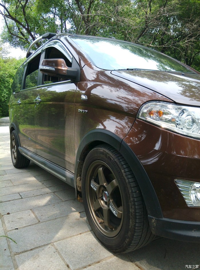

   本车升级为205/55/R16米其林轮胎,改装后效果明显,舒适性明显提高,车身更稳,侧倾明显减少,刹车效果明显提高,雨天基本杜绝侧滑现象,最主要的是基本上杜绝了爆胎的风险,经过2个多月的测试,油耗变化不大略有下降,轮胎加宽2厘米而油耗反而有所降低体现了米其林轮胎的省油特性,另外因车轮加大实际里程比表显里程多2-3%反算回来应该是比原轮胎明显省油。高速100-120公里噪音明显降低而且车身很稳不发飘,超大车时车身晃动及发飘感明显改善,超车更有信心,改装效果可以媲美十多万的SUV,终于可以舒舒服服在在高速上行车了。更多好处可以自己改装体验。

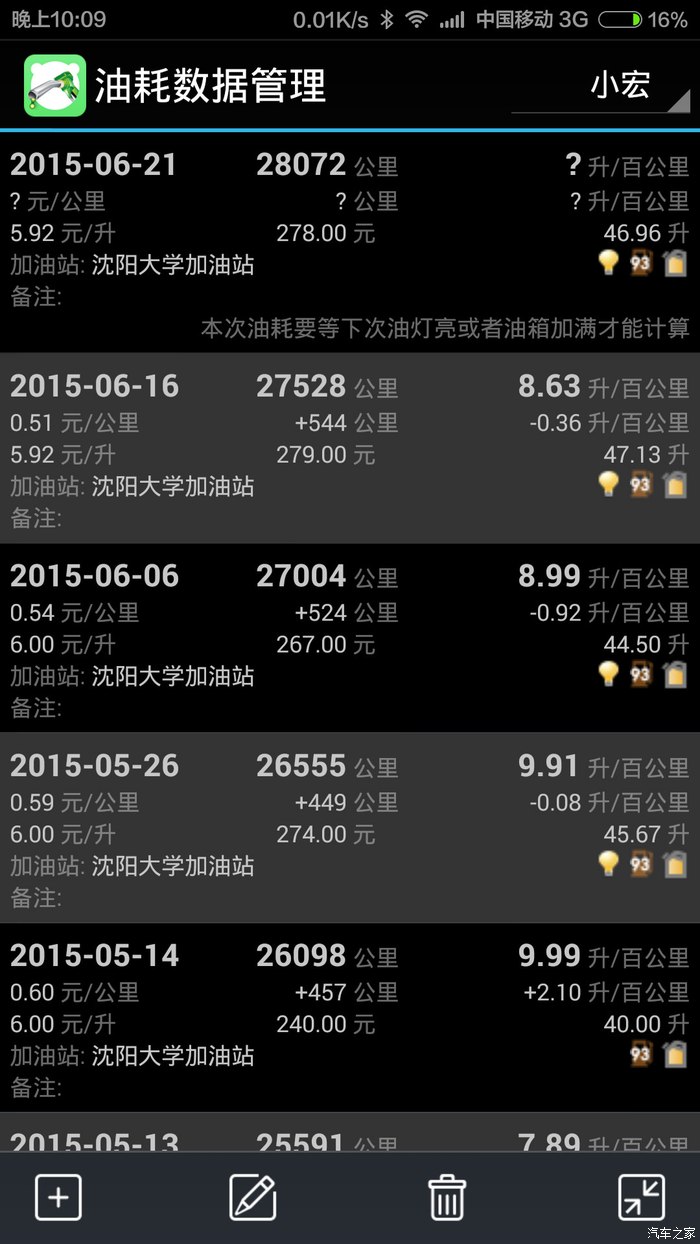

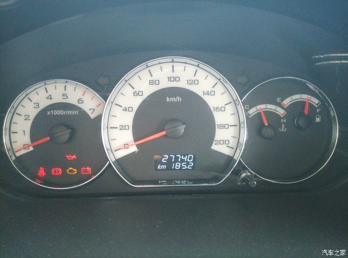

目前行驶里程

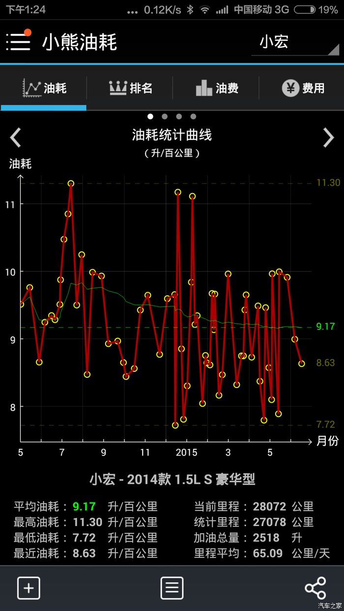

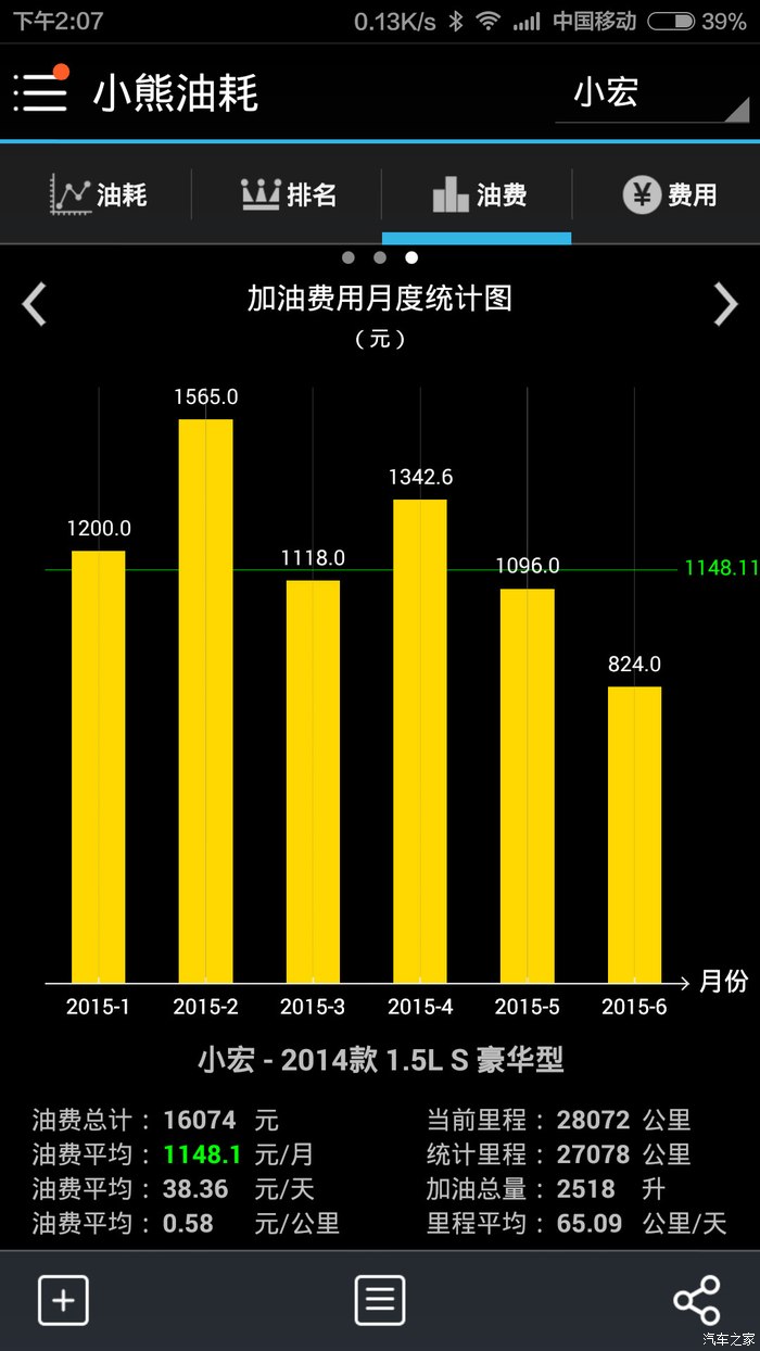

累计2万7千公里的油耗数据,更换轮毂轮胎为3月份,从图上看出3月后油耗略有降低。
平均每公里油费0.58元
油耗排名比较靠后,
这里平均是0.59元
这个是最近半年的,3月份后油耗略有降低,不明显
3月份后的加油数据
最近几次的加油数据,供大家参考,目前我加的油为5.92元/升

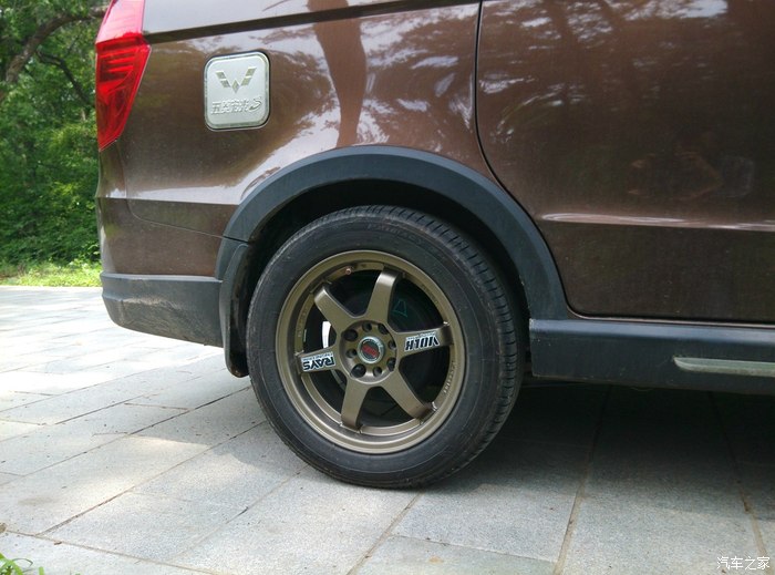

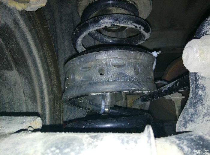

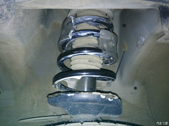

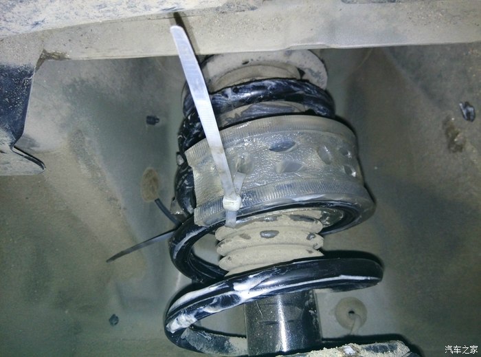

   改装同时也出现了一些问题,因轮胎加宽及轮毂ET值较小,所以导致轮胎超出车身,在重载过起伏路面的时候会发生车身啃胎现象,通过加装减震胶及钣金基本解决这个问题,另外路面如有较大起伏或路况不佳的情况还是主动降低车速通过比较好。如果想完全杜绝建议可以同时改装减震弹簧。

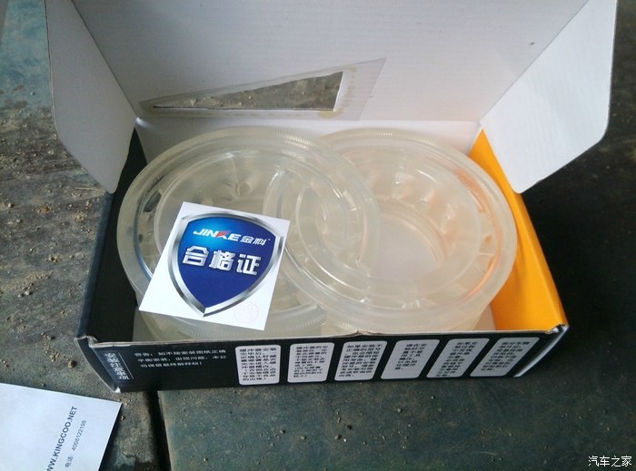

装的透明款

宏光S升级16寸轮毂及205宽胎续 问题及解决方法 加装弹簧缓冲胶
http://club.autohome.com.cn/bbs/thread-c-2139-40450739-1.html

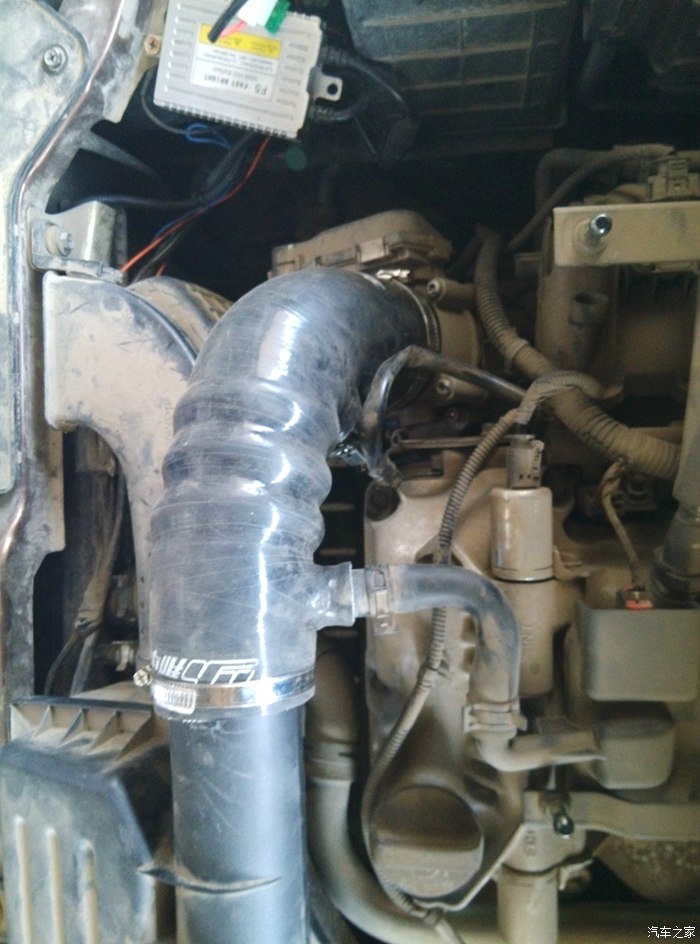

三、进气改装

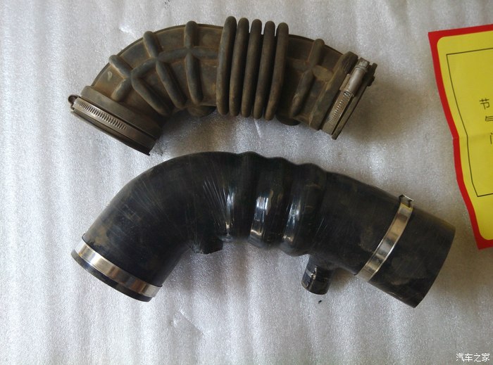

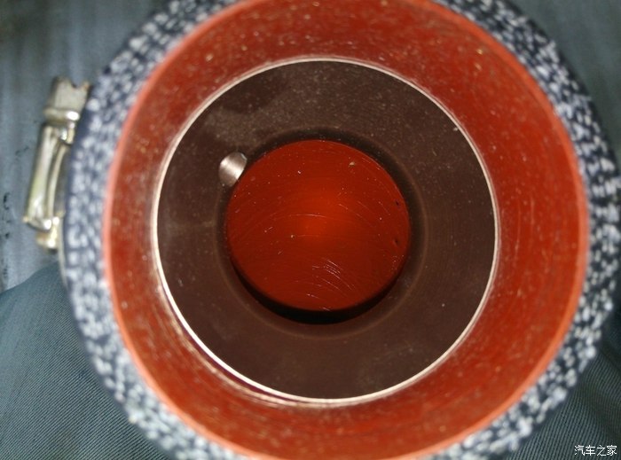

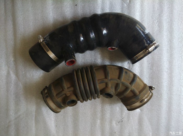

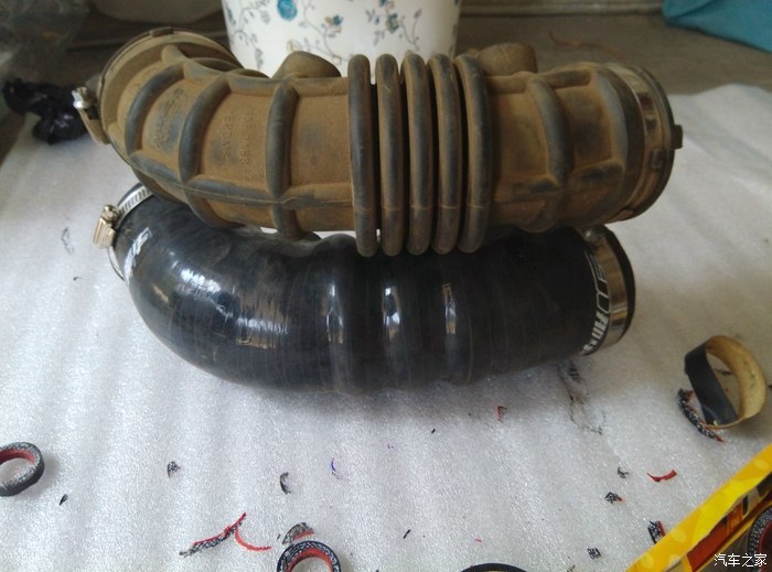

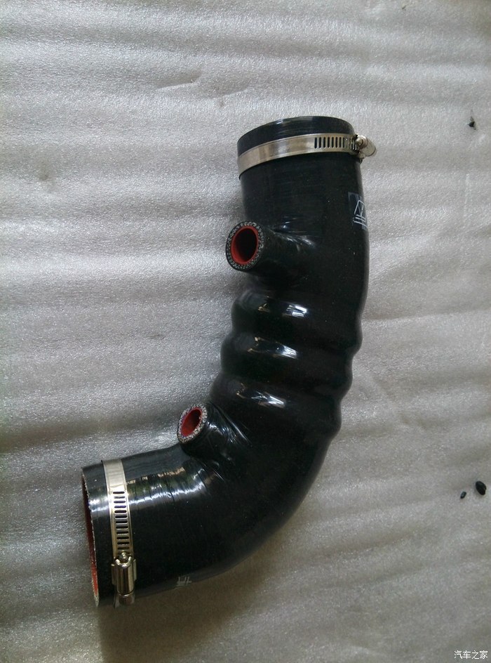

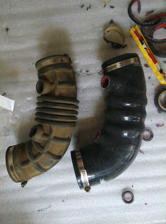

    本着简单易用低风险原则,进气选择的是那华/TURBO高流量进气管内置涡轮增压器改装3件套,原进气管直接替换安装,【增压器原理】那华/LAVAL汽车进气管内置涡轮增压器源自拉法尔喷管原理,利用风洞效应把自然吸进来的空气通过导流装置使流量加速,被加速的气流更强地雾化喷油量使汽油与空气达到最佳混合比,促进燃烧提高动力降低油耗。目前已经安全完毕,效果正在测试,后期会更新。
收到的肥肠
A
B
安装图示

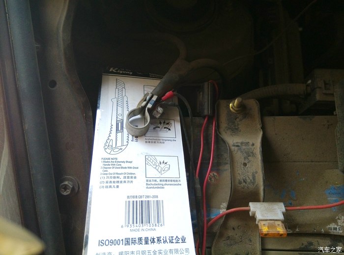

先把负极断开,让ECU恢复初始状态
然后打开空气滤清器
取下原车进气管,废气管和传感器,直接拔就可以了,顺道再清洁一下节气门和空滤芯。
对比
对比
对比原车的把进气肥肠进行改刀。
改刀后对比
然后装车
按拆下步骤依次装回,试车

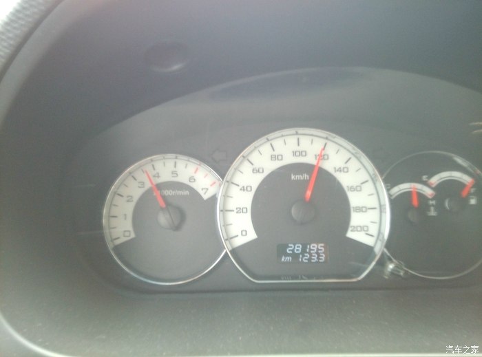

100公里时发动机转速,因改之前没注意,谁告诉下我原车是多少转
120公里时发动机转速,因改之前没注意,谁告诉下我原车是多少转
    有钱人可以改电动涡轮或废气涡轮,我个人感觉虽然效果明显,但费用高,寿命短,而且还会增加噪音,另外可能会影响年检。
    更换依金火花塞,1W多公里时已经将原车的更换为DENSO电装铱金火花塞,车友可以和改进气时一起改,另外还可以同时改点火线或多重点火增强器。这个没有图片了,我是在4S换的,收了个工时费
    至于排气暂时没有打算改,过几年再说吧。

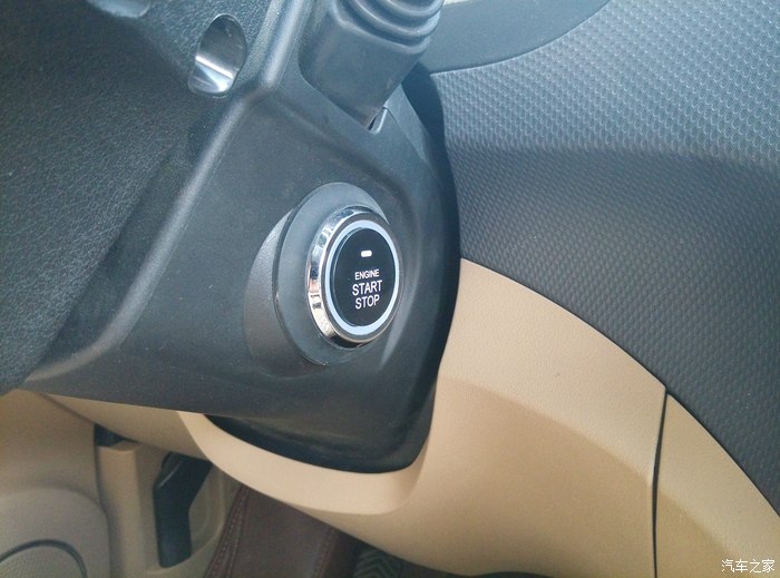

1、一键启动,我改的是用原车钥匙控制,不增加额外的遥控器。使用方便,另外因不需要钥匙着车,可以基本杜绝钥匙锁在车内的情况,因为钥匙始终在身上。
亮灯状态
防盗指示灯

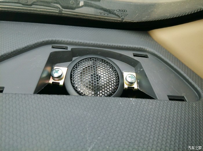

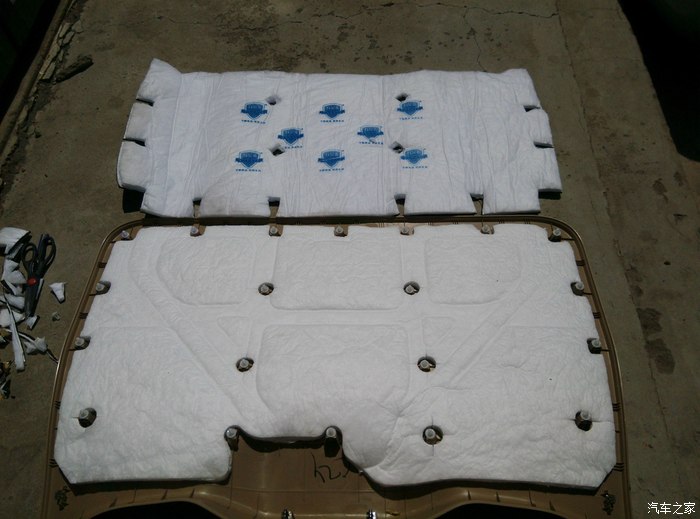

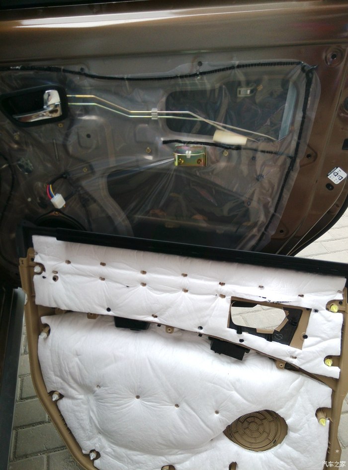

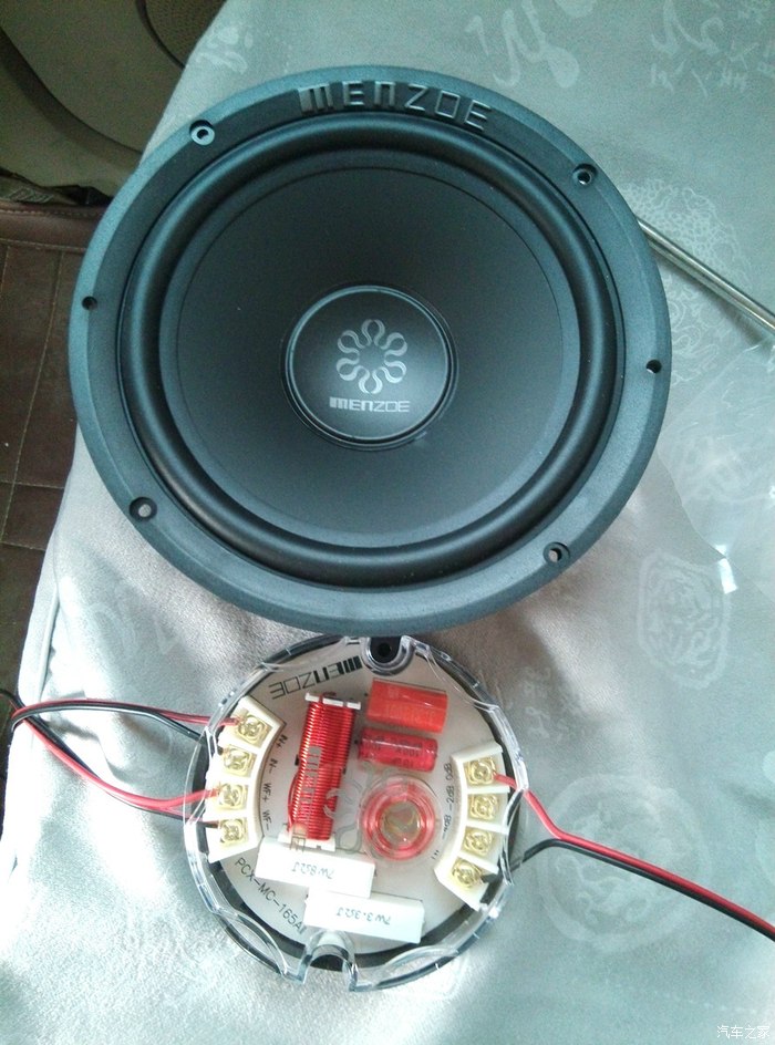

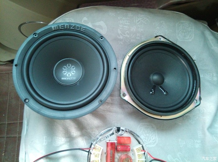

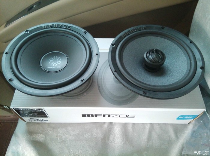

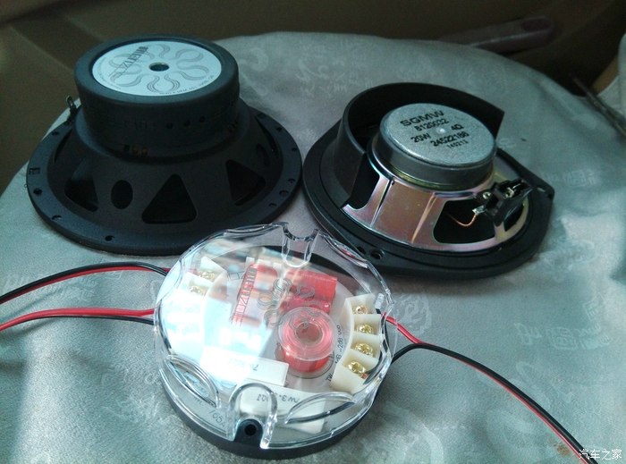

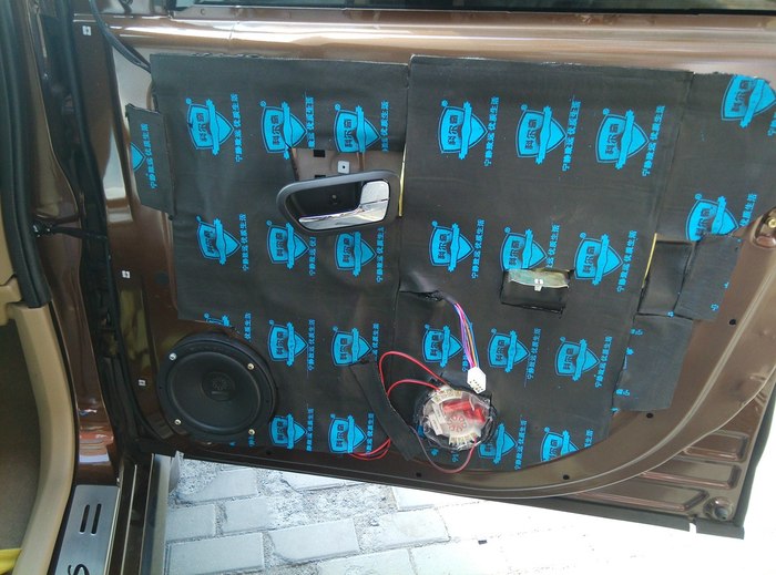

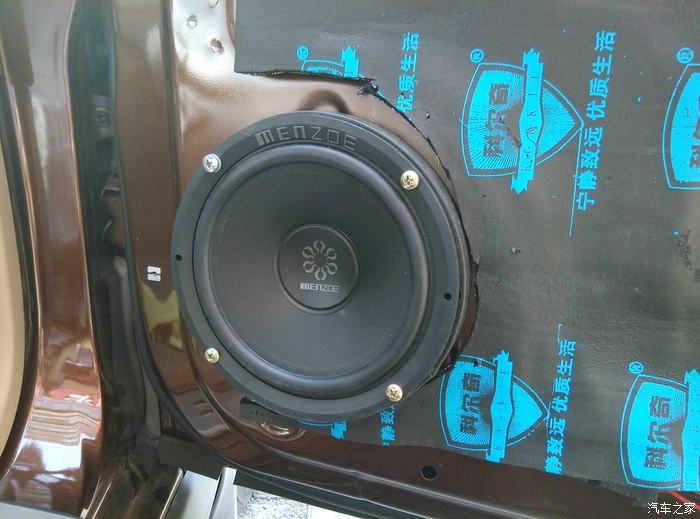

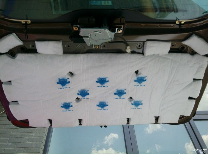

2、五门隔音及音响升级以及加装全车密封条,前门套装后门同轴,副驾驶座下加装超薄低音炮。改装后音响效果非常棒,高音明亮,低音有力。并且汽车行驶中的噪音有明显降低。
套装喇叭的分频器
原车及升级喇叭对比
左套装前门,右同轴后门

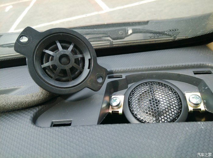

高音头
和原车对比
原车的隔音棉
三合一止振隔音
装好效果
尾门多加一层隔音棉
粘好效果

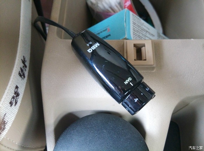

MBQ AB63低音炮
8寸超薄低音炮,装在副驾驶座椅下边了
低音炮线控,放到扶手箱里面了

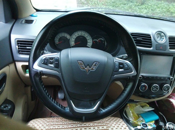

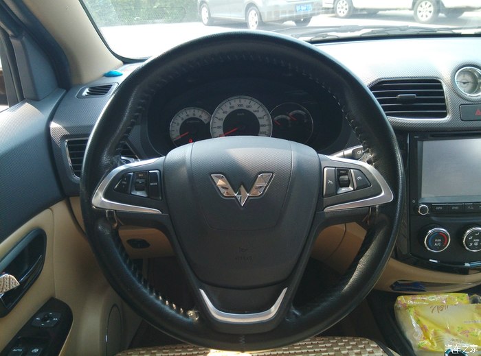

4、方向盘多媒体按键(右侧),原车左侧方控占用两个游丝,将其搭铁线断开和喇叭及安全气囊共用一根搭铁线(右侧方控搭铁也接这里),腾出来的游丝线让给右侧方控,后面的线改接DVD的方控线2,右侧方控设置成接听挂断电话及切换收音机和切换CD按键。

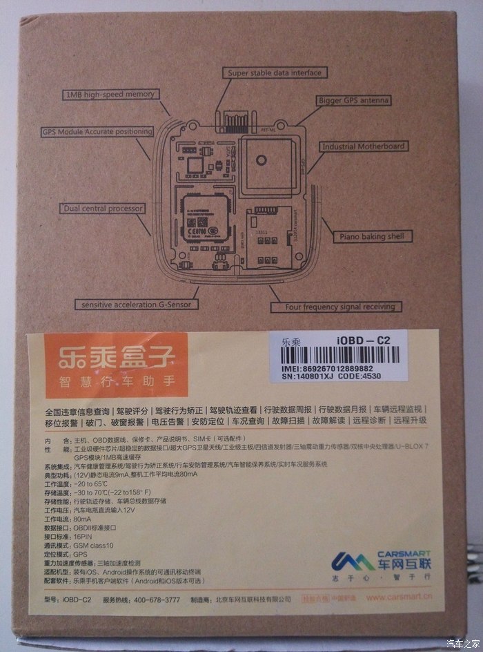

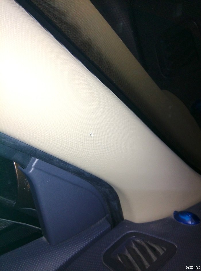

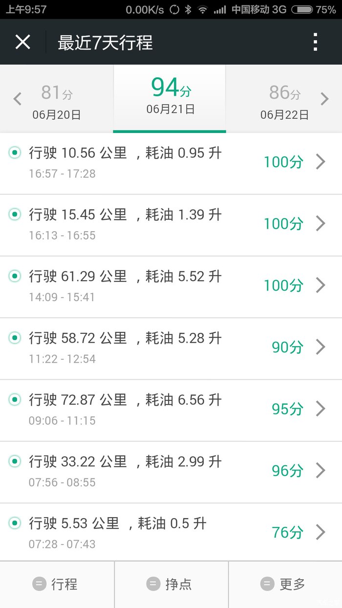

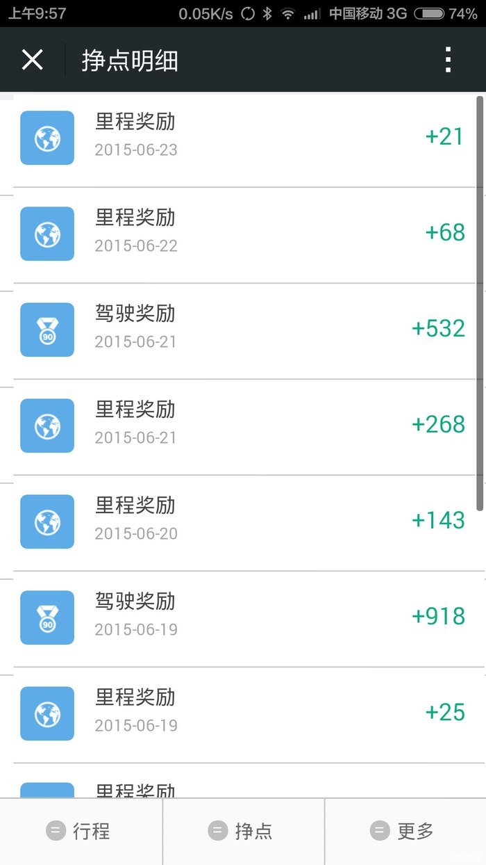

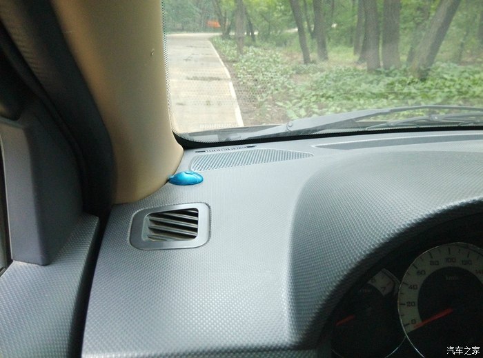

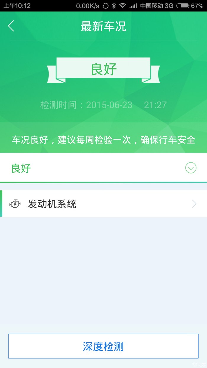

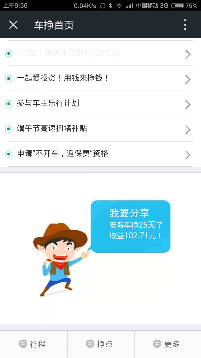

5、车挣盒子(乐乘),天猫免费发放,但有车型限制,本人花费50元从之家车友处购买,安装直接接OBD接口,按说明激活即可,我安装的位置是左侧A柱,大小刚好合适,指示灯处打一小孔,方便查看其工作状态。内部加3M胶固定,加上A柱内有吸音棉,所以不会产生噪音。主要功能为:驾驶评分,驾驶行为矫正,驾驶轨迹查看,车辆远程监视,震动及着车报警,移位报警,电压报警,车辆定位,故障扫描等,最主要的是可以赚钱~!还可以参加停驶返保费,降低车友养车成本。
车挣盒子包装
装在A柱里了,那个小孔就是查看指示灯处
目前赚了102.71元,花的50元早已经赚回来了

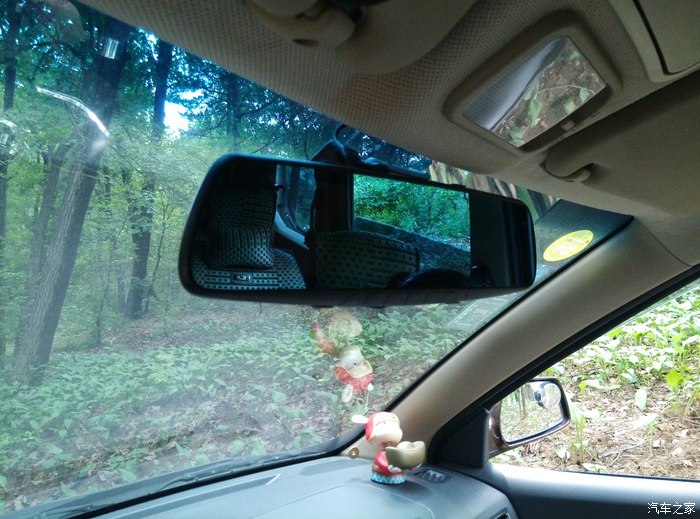

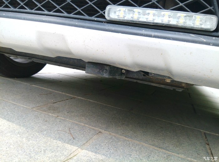

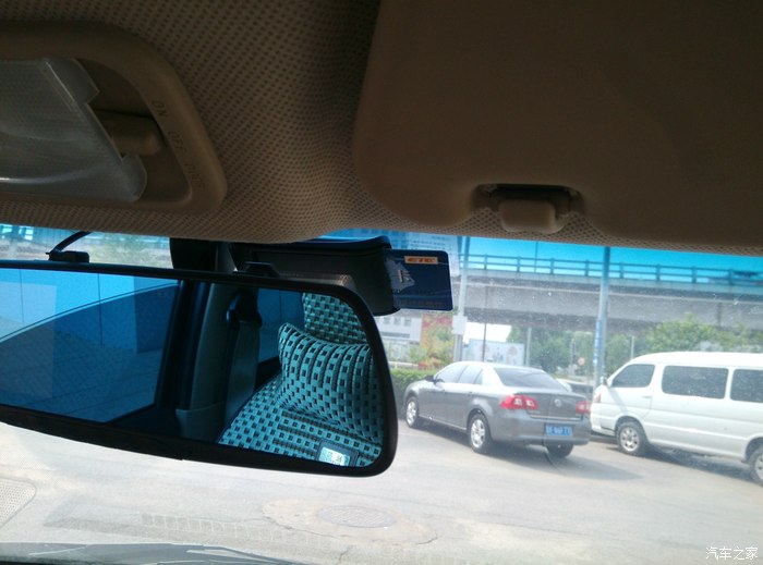

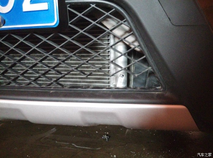

6、行车记录仪带固定及流动测速电子狗功能,带振动开机录像功能,防止停车时被碰撞逃逸无证据。记录仪可以记录下行车途中美丽的风景,可以记录其它车及本车车祸,为责任划分提供有力证据,还可避免被碰瓷。流动测速外机和主机无线连接,安装位置是前保险杠下方,隐蔽性强,接收信号不受金属中网影响。固定及流动测速电子狗可以降低因不小心造成的超速违章。不建议大家用这个来超速行驶,大家上道行驶要按照限速行驶才是王道。这个只是辅助作用。
捷渡的带流动测速
雷达装在这里了

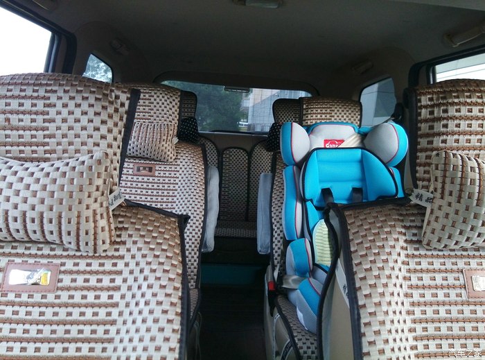

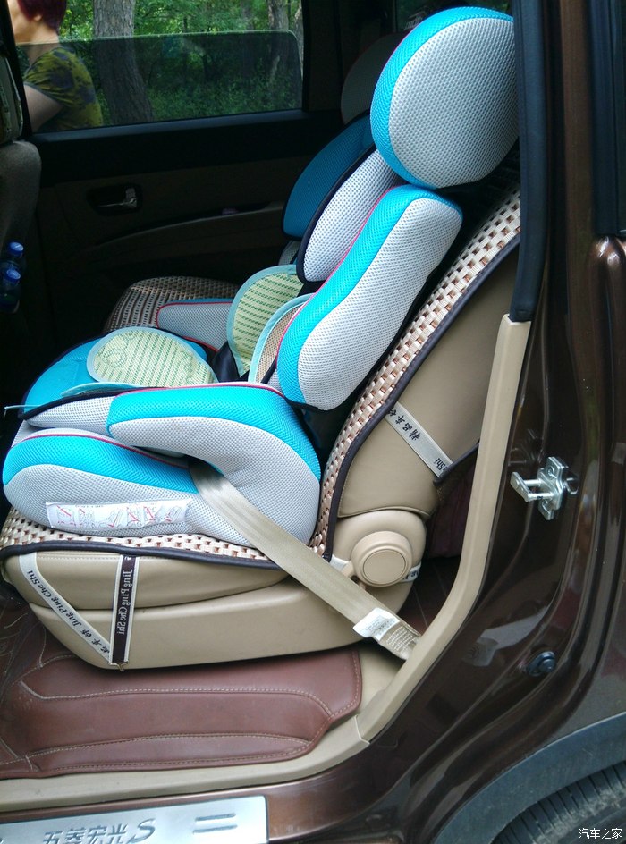

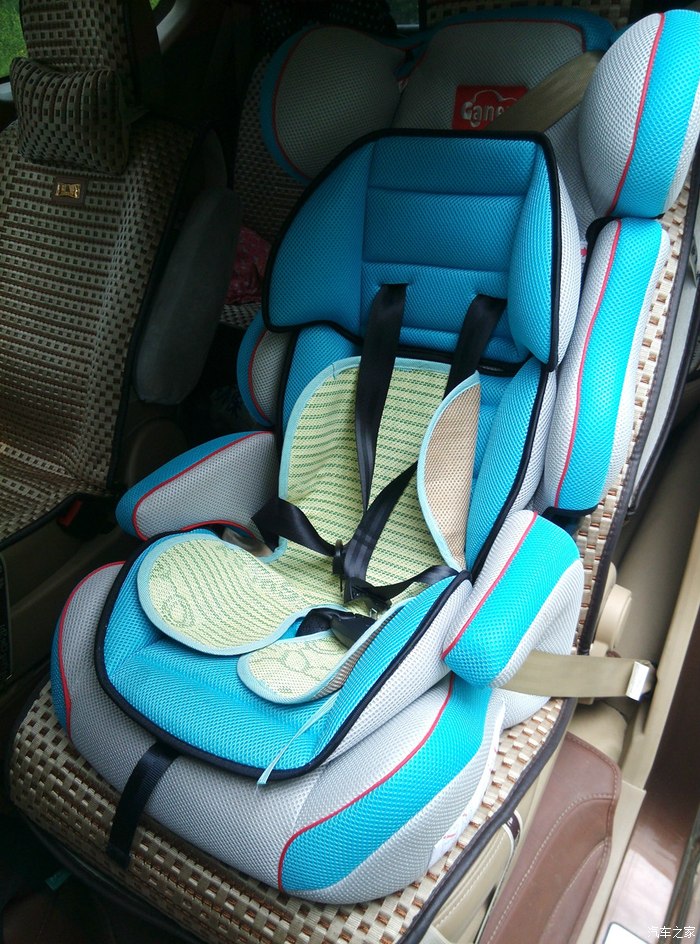

8、儿童安全座椅,家有儿童的建议一定配备儿童安全座椅,从小培养儿童乘车坐安全座椅的习惯,保证儿童乘车安全。

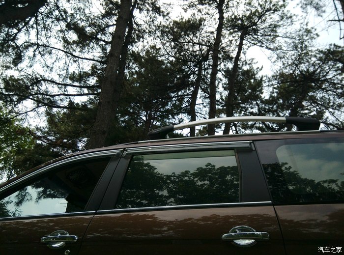

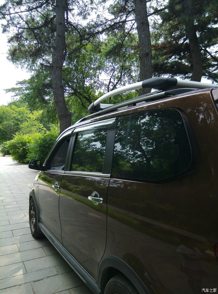

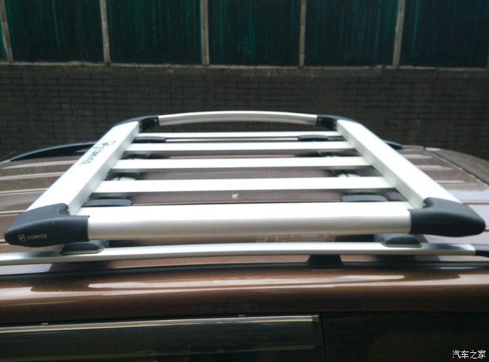

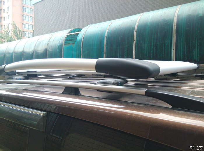

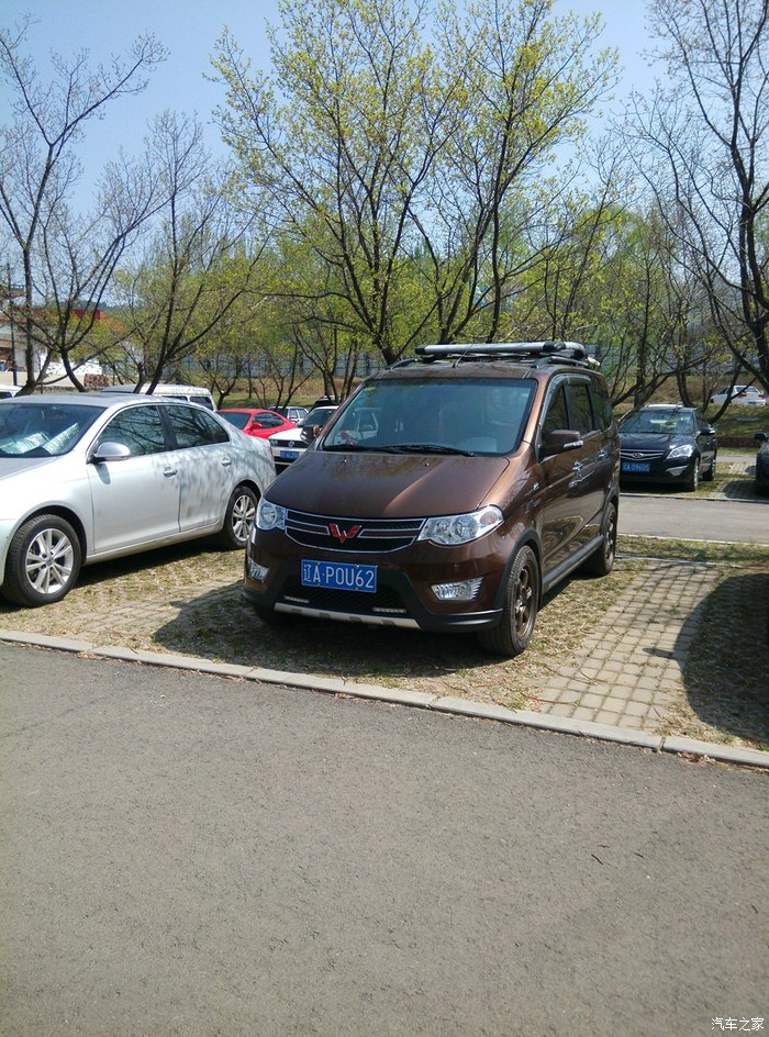

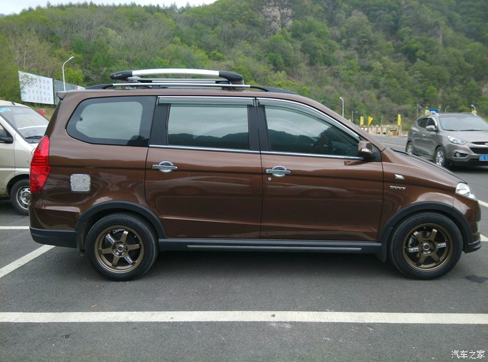

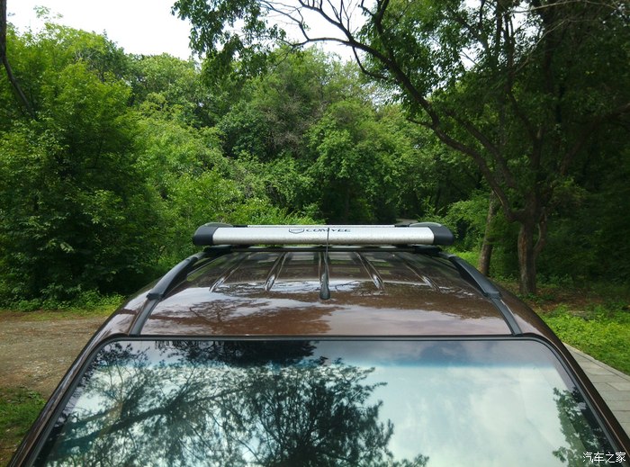

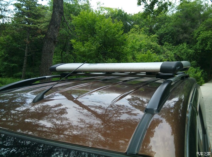

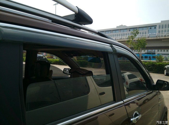

9、加装车顶行李框及静音横杆,静音横杆可以尽可能的降低自身高速风噪,安装形式也可以有效降低行李框的安装高度。另外好的行李筐风噪也会很低。装这个后可以装一些车内装不了的东西,比如遮阳伞等,别人装不了的东西你可以装方便装货。可以方便自驾旅游及户外自助烧烤等。这个装好后的车身高度控制在1.9米左右,具体没有量过,2米及以上限高的地方可以随便进入不用担心挂到。

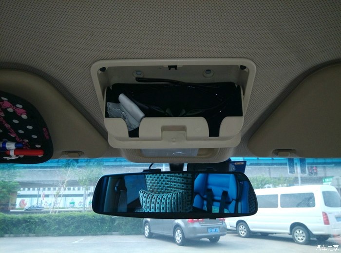

10、加装顶棚眼镱盒,这个相对比较简单的改装,费用也比较少,已经有很多宏友学习并改装了并改进了安装方法。可以还你一个干净整洁的仪表台。

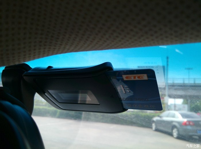

11、ETC可快速通过高速出入口,绑定信用卡,信用卡扣款次月还款,而且目前是免费安装,另沈阳三环免费通行,其它地区有高速打折优惠等,详细请咨询当地交通部门。安装也不影响视线。

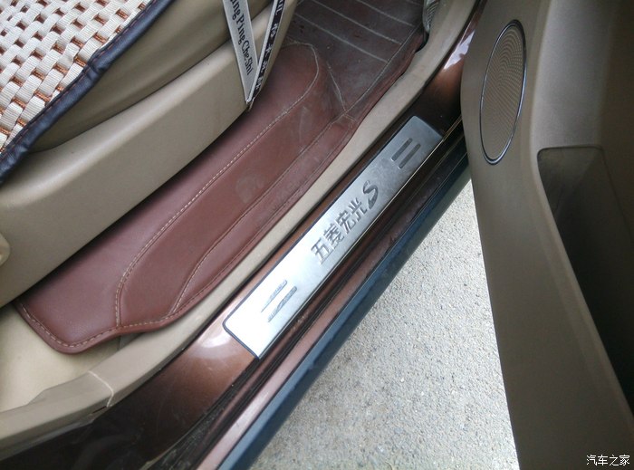

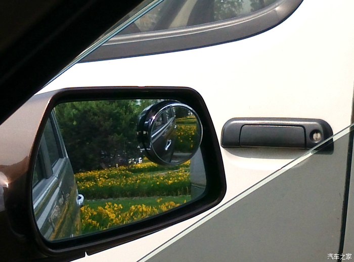

   全车贴膜,全车地胶,全包脚垫,全车座垫,轮眉,挡泥板,全车门槛条,门碗,油箱盖,晴雨挡,小圆镜,车内杂物箱,手缝真皮把套,显电压USB充电器等等
轮眉

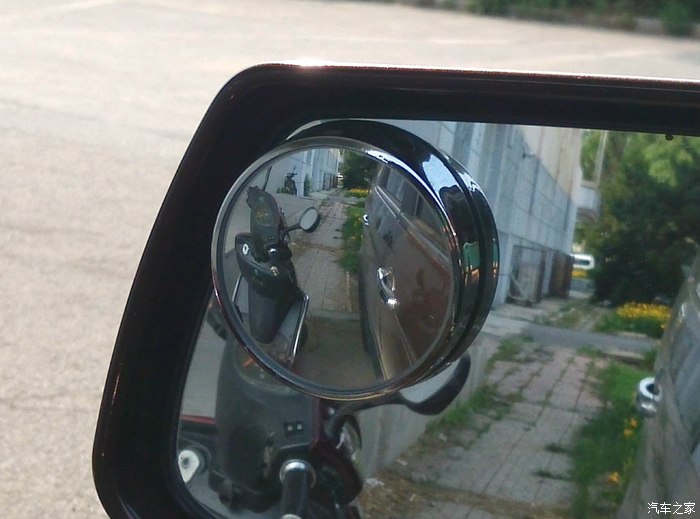

小圆镜
小圆镜可以看到后轮
手缝真皮把套
门槛条

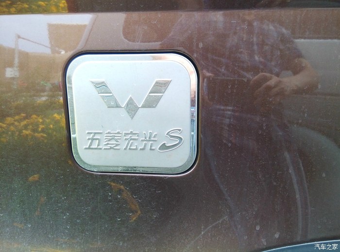

油箱盖

带亮条雨挡

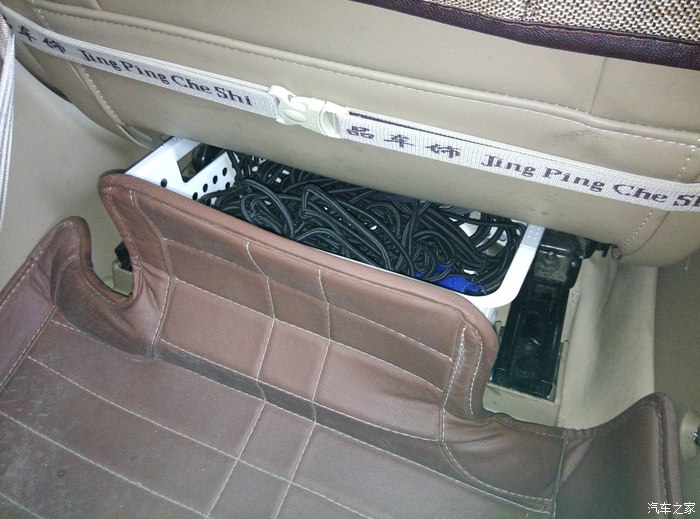

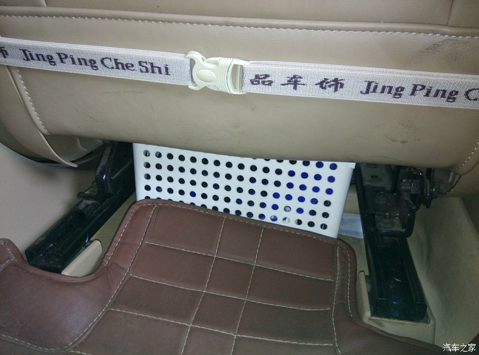

正驾驶下杂物筐
收起状态

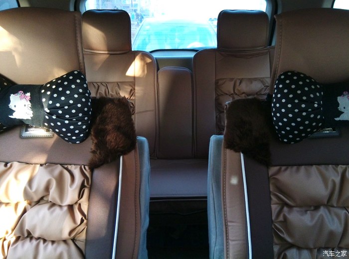

夏季冰丝凉垫二三排
夏季冰丝凉垫正副驾
冬季座垫二三排
冬季座垫正副驾
