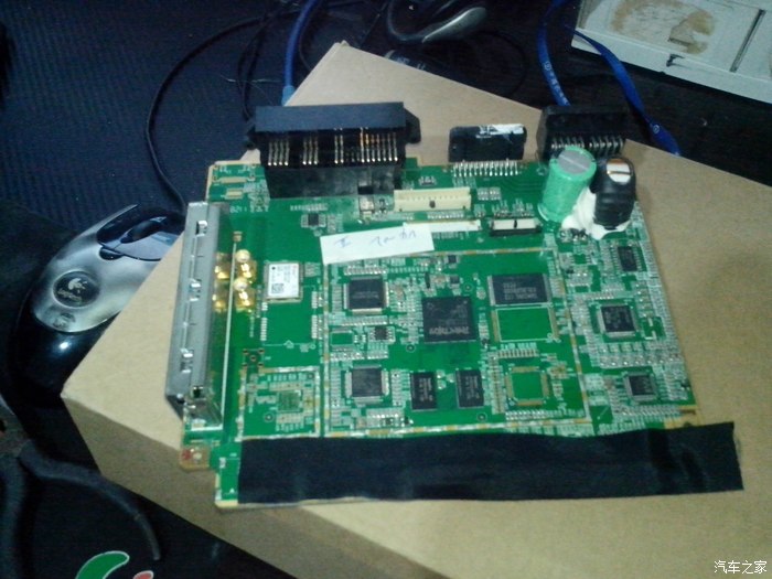

     改之前的图片(由于都是用破手机拍的,那个功放IC也拍了但图都看不清,也就不上传了),但那个大大的电容变化可以看出,可以做为认证)

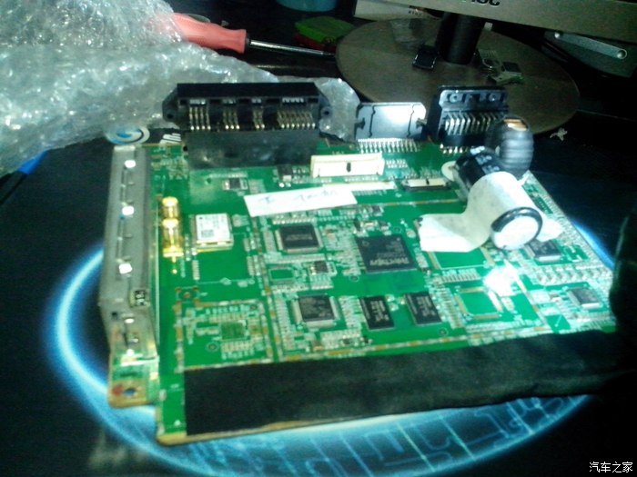

改之后的:
