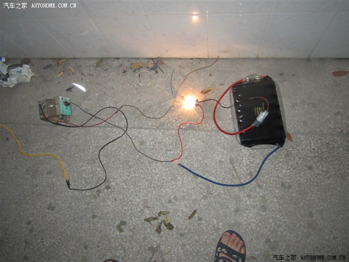

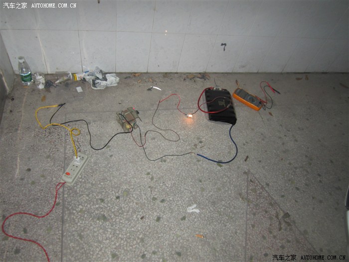

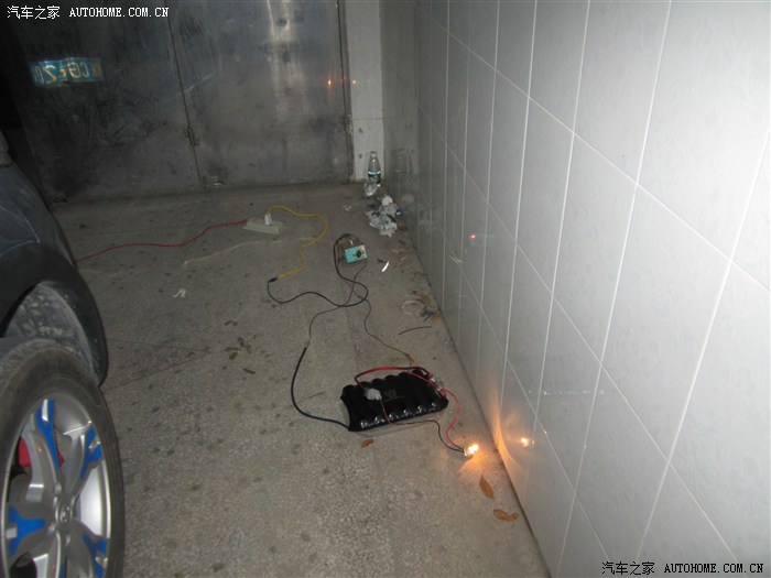

图解:由于本人比较急性子,虽然观察超法用了半个月,但一旦决定了,就要马上安装,因此厂里充放电,回到家里也充放电,再然后到车库继续一边充放电,一边布线,力求尽快装车。

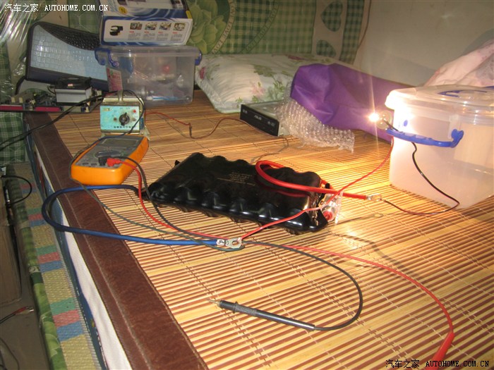

给超法充电的方法有两个:一个是直充,直充我不了解无法介绍,个人觉得对专业技术要求很高。另一个方法,就是简单易见的限流式充电了。
限流的意思,就是用12V的充电器,将一个12V的灯泡与超法串联,先连灯泡再连超法,则电流流经灯泡后,出来的电量可以计算出来就是“灯泡功率W除以12V”比如35W的灯泡,除以12V,出来就是3A的电流。被串联的超法,没有短路的危险,限流式充电是最安全的超法充电方式。
这种充电方式也相当直观:当超法充满电的时候,灯泡两只脚就变成两根“正极”,一根来自充电器,一根来自超法,这样灯泡就会熄灭不亮了,此时超法充电成功。
灯泡应选用卤素灯泡,不可用LED,灯泡功率越大电流越大,电流过大超法也容易发热阵亡。最佳选用35W的卤素灯泡,或小点的20W,甚至10W也可以,但功率小的电流也小,充电的速度就比较慢。至于我们最容易找到的55W卤素灯泡,我没用过,听说有点小发热。
夜里挑灯干活,把神器也带上:USB风扇与移动电源,这是野营用的,如今天气热,野外蚊子我多,关了帐篷会热,不关又被影子咬,一个移动风扇是必备的。
毒袋子式超法激活方法:充电到14V,拆线放一边,6到12小时后测量电压,如果降到13.5V以下,则继续充满电再放置,再测,直至超法放置12小时后的降压不超过0.5V。
此方法优点:可完全激活超法,激活后装车即可发挥最大功效。
缺点:需要5到7天的时间。
逍遥式超法激活方法:充电到14V,再放电至0.05V以下,再充,再放,再充,再放,充放时间视灯泡功率而定,如上图中我所用的25W灯泡,充满电大约需要半小时,完全放电也要半小时。全充全放至少7次,最好有10次以上。
此方法优点:所用时间比较少。
缺点:大约只能激活80%,但装车后会慢慢自动激活。

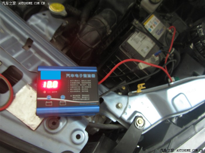

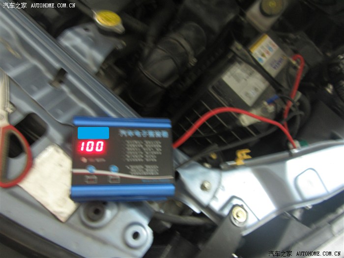

这图与上一个图可以看到,由于安装了整流器,电瓶也被充满电了,电量是100,电压是13V。
如果没有任何改装,我们的电瓶将一直处于不满电状态。具体能有多少视使用情况而定,假设什么电器都没加,电瓶应该会在90%电量左右。像我这样使用日行灯,偶尔开一下空调的,我刚装上整流器的时候,显示是83%的电量。
在停车的时候,电瓶的电量也会慢慢减少,电瓶自身会慢慢放电,但主要的是因为车上仍有一些电器还在工作,比如报警器等等。所以停放车的时间,应尽量不要太长,长期停放应该将电瓶线拔下。

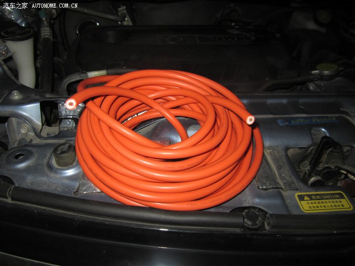

TB上买的电焊线缆,10平,双层。袋子同学很欣赏这种线缆,认为皮够厚很耐,我也是这样觉得,就是在买线缆的时候被坑了邮费,这捆线才1.5KG,从广州发到我这卖家就收了我32块邮费,为此我到现在都没确认收货,问也不答,个人打算先给好评,以表示这线的质量让人很满意,然后投拆TB,以抗议卖家乱坑邮费。

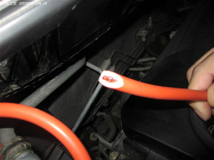

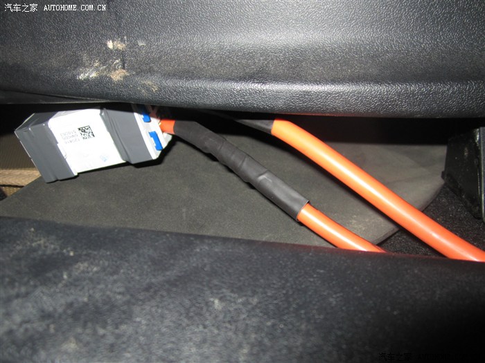

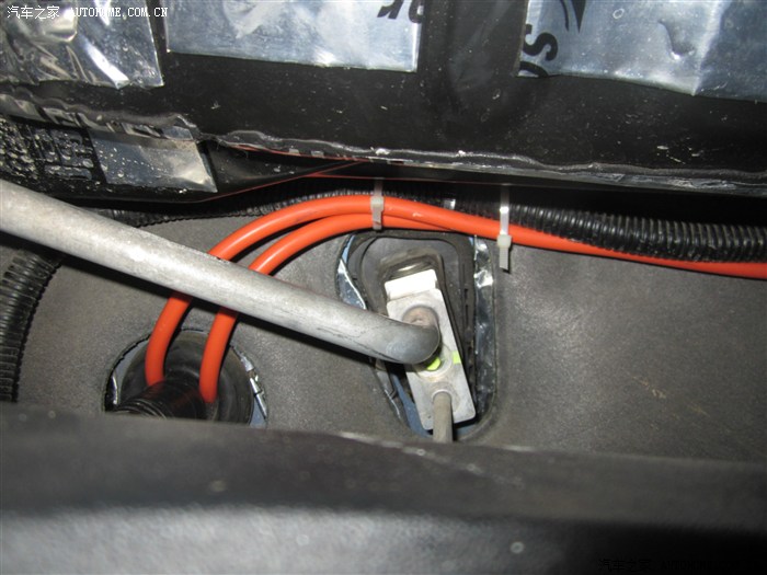

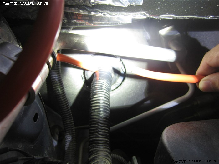

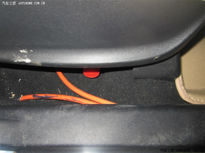

开始捅线进驾驶仓了,在肥南同学的指引下,从这里捅进去然后把超法安置在副驾座椅下。
我从副驾那边还往里瞧了瞧,拆了手套箱,也没看得到这个胶塞,当时还是很担心捅进去拉不到线的,但事实是,捅进去之后,从车里用手伸进去摸摸就拉到线了。

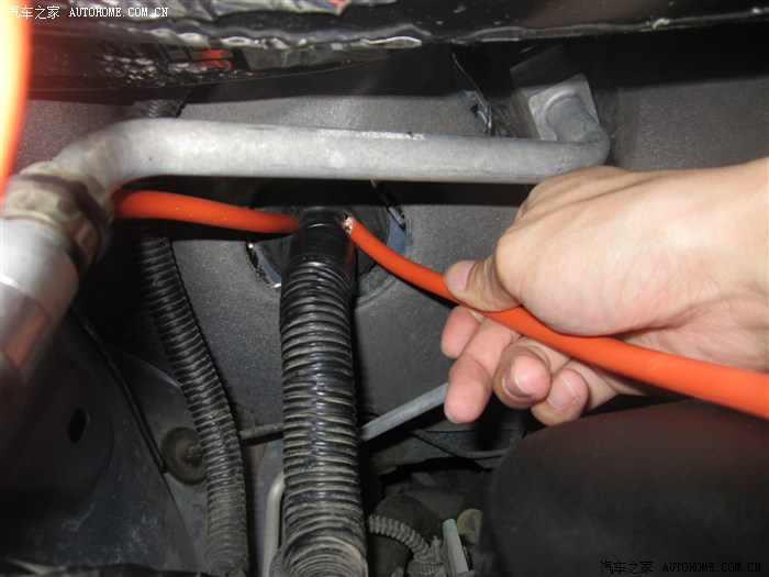

这里根据毒袋跟肥南两个电工高手的介绍,涂点润滑脂就很容易捅进去了,我思来想去觉得不妥,没涂,后来毒袋才说是什么会自动风干的润滑脂什么的,我估计是电工用的,问题是我这机械工,只有机械用的润滑脂,厂里好几桶,但绝对不会给你自动风干,我就怕会阻碍到时涂密封胶,所以没用,事后证明幸好我没用,此润滑脂非彼润滑脂啊。
回到这边来,我是直接用剪刀剪开一点,然后把线缆头剪尖了就轻松捅进去了。当然,用剪的就破得多一点,不过反正都要涂密封胶密封,无所谓了我觉得。要是有那个什么电工用的润滑脂,倒可以用一下。
此手非我手。在我的强烈要求下,牙牙同学来围观,就帮我捅线,他在外面捅我在里面拉,很快就拉好了,要是一个人,将多花费至少五倍的时间。在此对牙牙同学表示感谢!
削尖的线头。

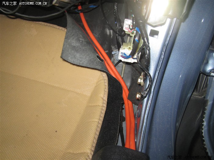

里面的样子。
这边出来。
为了不让塑料护板一直夹着线,我打算后期处理一下把塑料板割个洞,不然天天夹着线让人不放心。
由于两根线的颜色相同,我在其中一根做了点标记,以方便确认正极和负极。

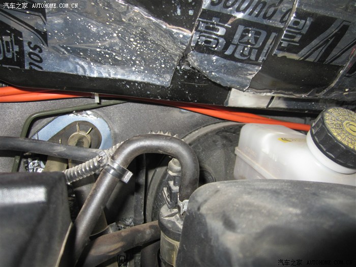

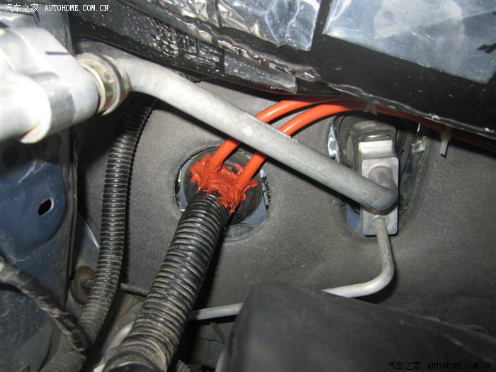

原车水槽下方有一根套线管,我的两根线就用扎带绑在这根套线管上固定。
原本想把这两根线也套上,但我的套线管,套一根显示太大,套两根又套不了,想了一下还是算了,不套也行,这线是双层的,又是电焊专用线,耐高温抗老化耐腐蚀(至少商家是这么说的),那就让它祼着也行。
一直顺着原车的管子走。
在这边拐个弯,OK。
我把线缆预留得稍长了点,以便“不时之须”,后来接线时发现这真是一个英明的决定。
这边涂上密封胶,OK。

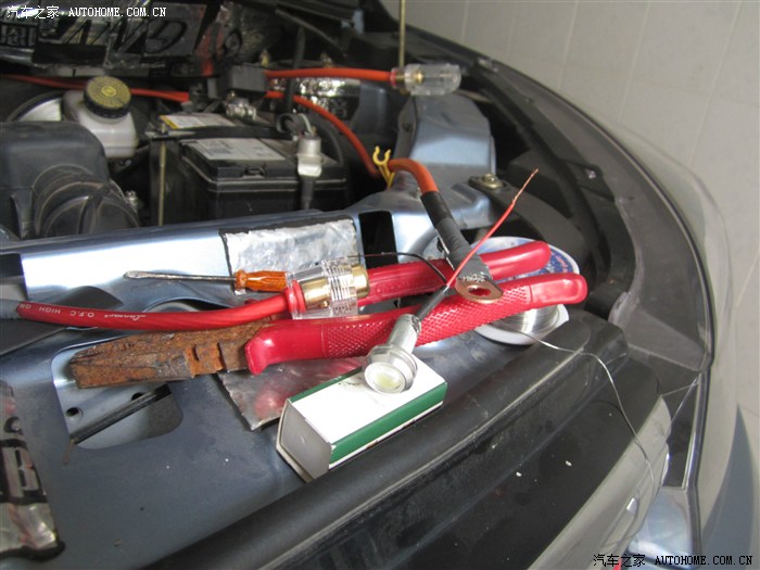

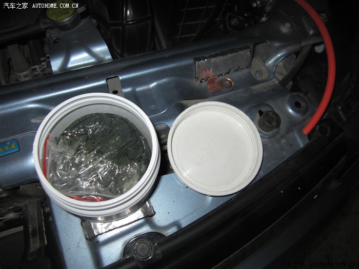

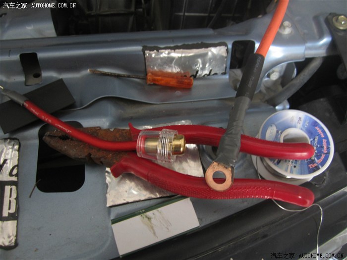

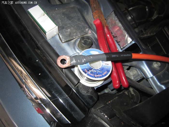

开始套铜鼻。听毒袋同学的话,要涂点这个导电膏。
我这铜鼻坑爹啦!买的大了,很大,勉强夹上去用着先,再买合适的。
听毒袋师傅的指引,要量线径买铜鼻等等等等,暂时还没消化,明天再逛TB吧,反正这个能暂且用着。看到焊锡了没?很正规的哦,先涂导电膏,夹紧,再用焊锡焊好。
幸好当初预留了长长一段线,到时买到合适的铜鼻再剪了装上去。

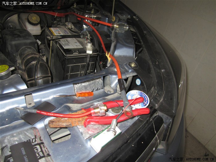

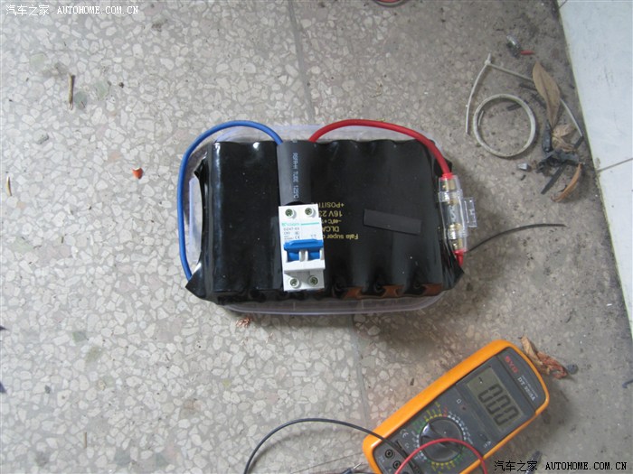

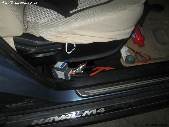

这边的超法已经充满电,电压14V,把空气开关装上。
其实我原本没打算安上这个空气开关的,我打算是通进副驾那两根线也上铜鼻,跟超法的铜鼻用螺丝链接的,这样更稳固绝对不怕脱掉。但是前面的遗憾大家也看到了,铜鼻太大了,为此干脆剪了超法的铜鼻,装空气开关了,幸好事前已经买好了开关。

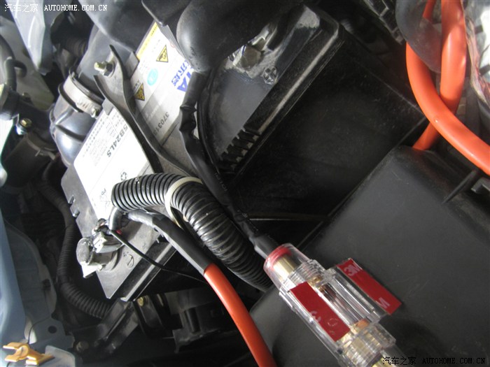

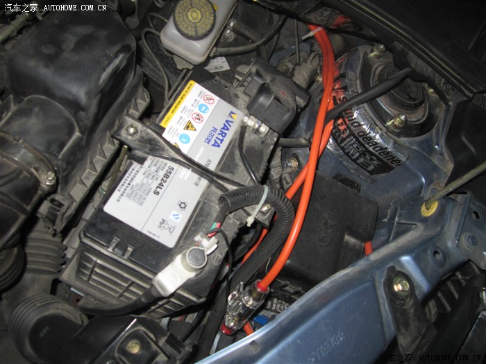

剪下来的超法铜鼻正好装电瓶这边的保险丝上。
超法正极设置两个保险丝,出来一个,然后到空气开关,然后随着线缆通出来,到电瓶这里再上一个保险丝才跟电瓶连接。
那边的超法,偷偷的塞进副驾下面去......因为马上就要出发前往岳父家,垫了块“逍遥内衬”防震,还没来得及用绑带固定。

装好之后,必须全部彻底仔细检查确认万无一失再接上保险丝!!!
这个是师傅一而再再而三重复交待要注意的。确实这个相当重要,不怕一万,就怕万一,万一正负反接,绝对不是闹着玩的。想一下,能当电焊用的超法,反接是神马情况?

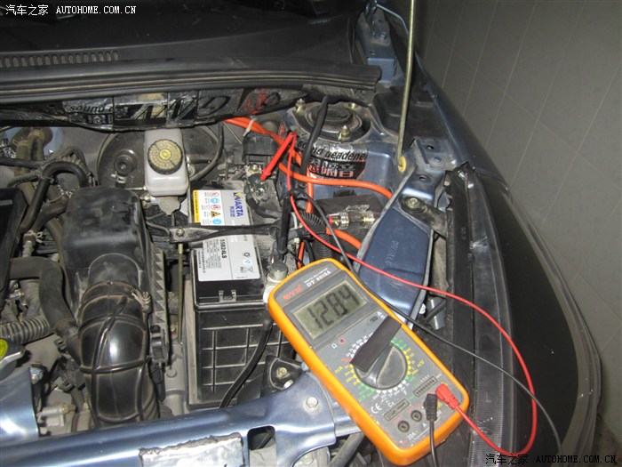

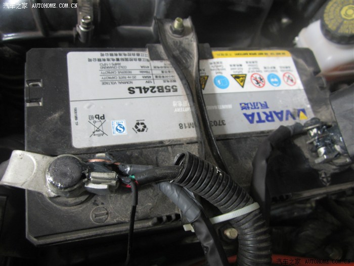

于是我先找来这只随车专门用来测线路的鹰眼灯。LED灯是讲究正负极的,反接不会亮,红线正极,黑线负极。我那边不是装了空气开关么,这开关方便的地方就在于,先把线缆连上电瓶,再打开开关。但现在要再次确认正负极的正确。
先打开开关,将鹰眼灯接上去,亮了,OK,确认过保险的就是正极,坑爹铜鼻是负极,再把开关关掉,然后把线套电瓶上去。
涂满导电膏,必须的。
连上电瓶后,打开开关。
毒袋师傅在这一步的交待是:等电压稳定,才点火。于是我就把万能表接了上去。刚开始是上图这个12.84V,等了一下变成12.78V,再过十分钟后仍然是12.78V,稳定了!
超法在副驾底下,已经被逍遥内衬盖住,深藏功与名。

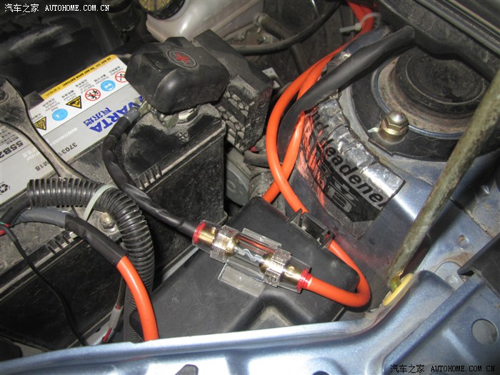

保险丝我则打算固定在发动机仓保险盒盖子上,先用3M来个暂时的固定。
OK,就粘在这里了,到时找两个自攻钉拧住固定就OK了。
