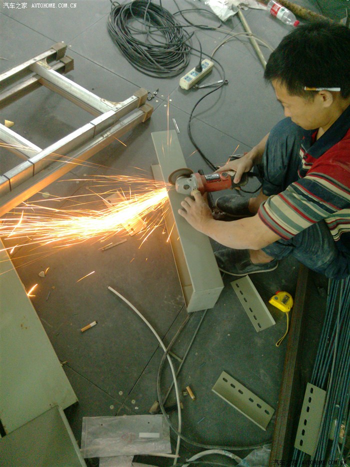

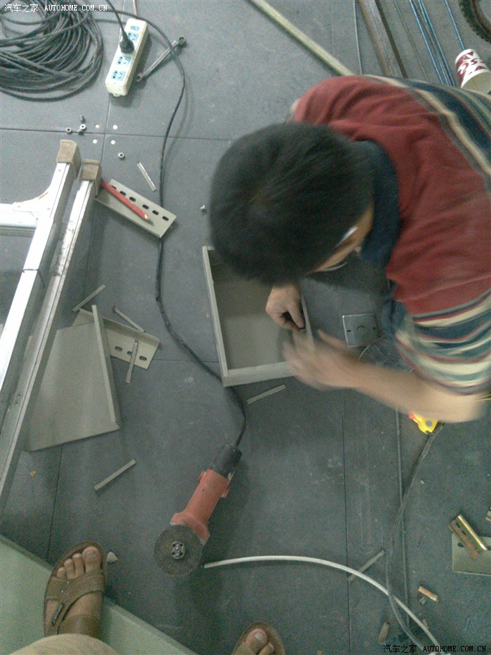

料采用 钢制电缆桥架    尺寸为宽 200*高100mm,耗时1个小时。。。。。。上图。。

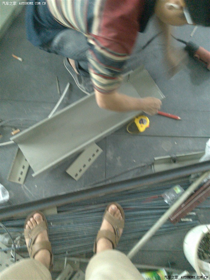

开始加工。。
请忽视那美丽的大脚!!!

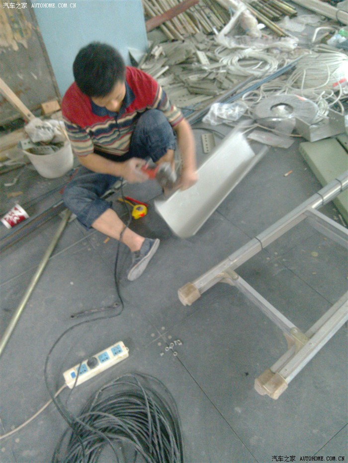

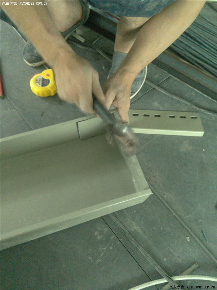

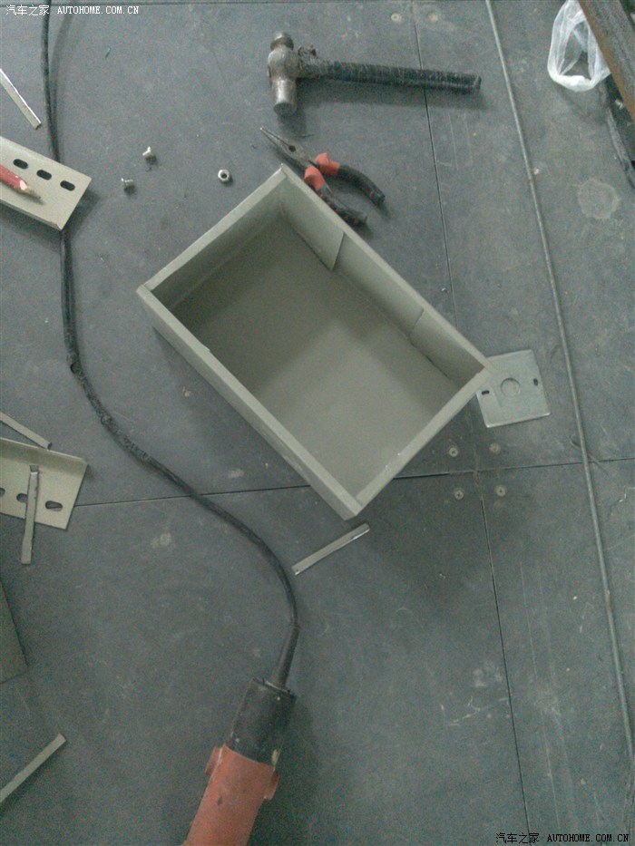

一半将要成型!!!
开始加工另外一边,下掉多余的料。。。。在这感谢张师傅,占用自己的下班时间,向你致敬!!!

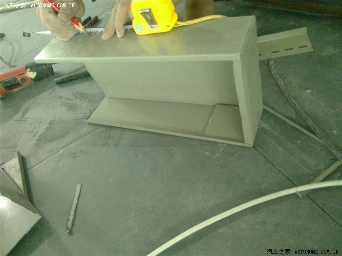

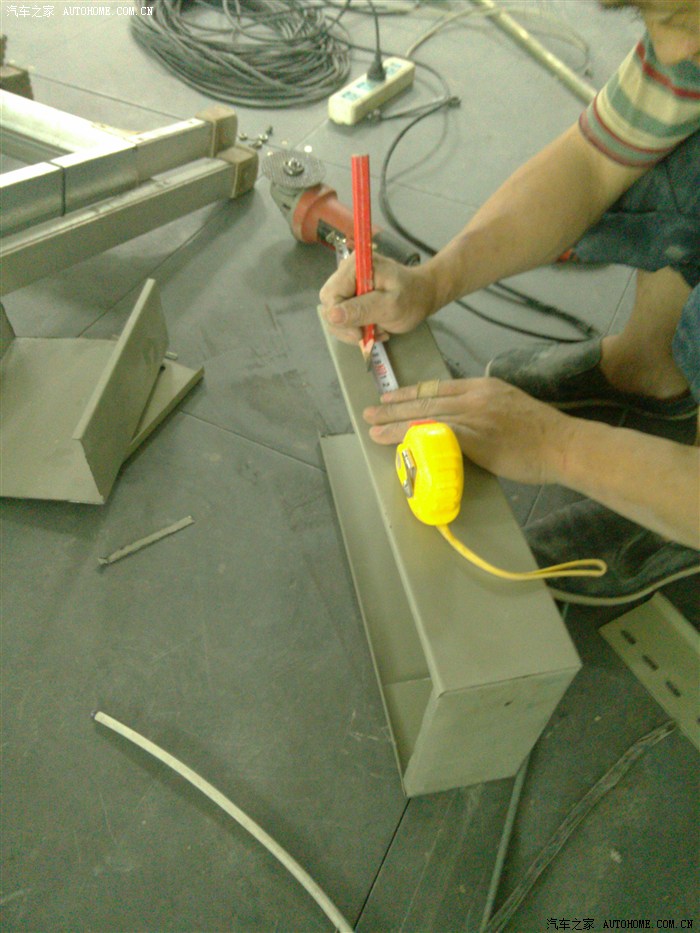

开始量尺寸,划线。。。。。。
基本成型了。。。。。请再次忽略穿凉鞋的脚。。。。。。

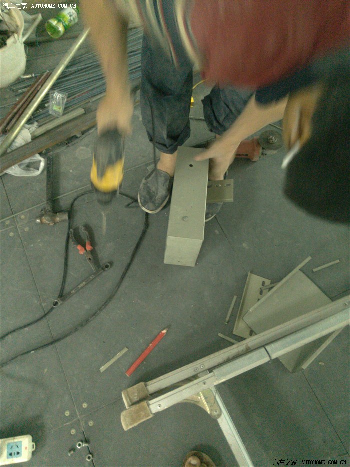

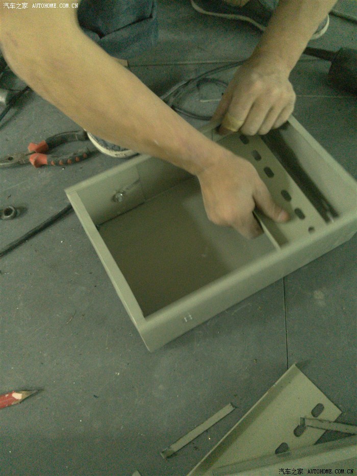

成型了,需要固定一下。。。。。请看旁边的小螺丝。。。。对,没错,就是它。。。。
已经固定好一遍了,在对另外一边进行打孔前的固定。。。。。

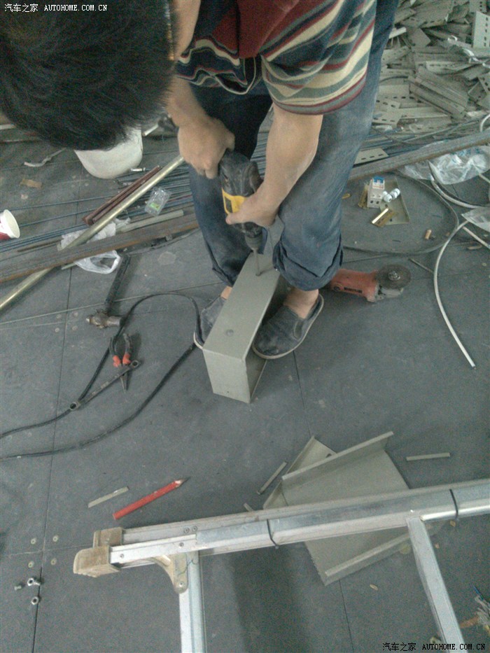

开始打孔。。。。。

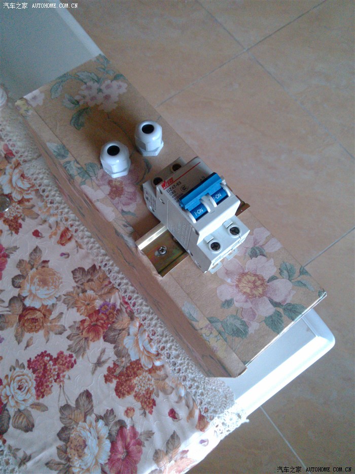

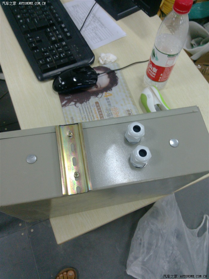

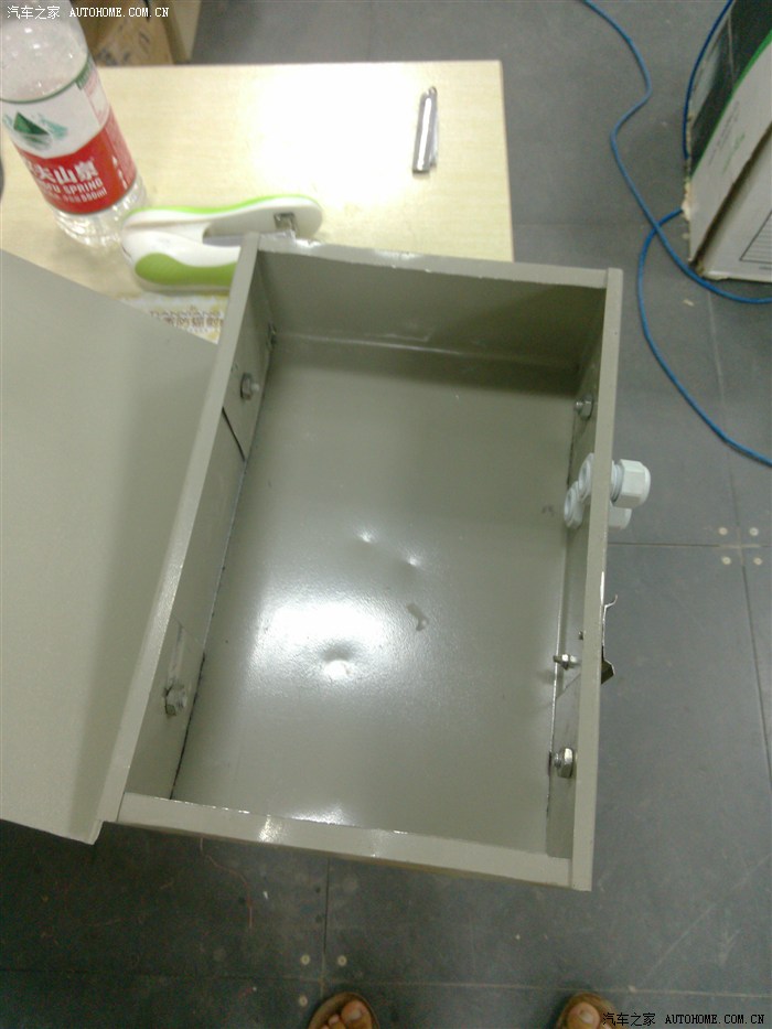

出来了。。。。。把安装空开和出线的都装上了。。。。。

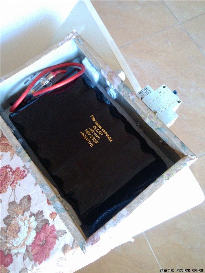

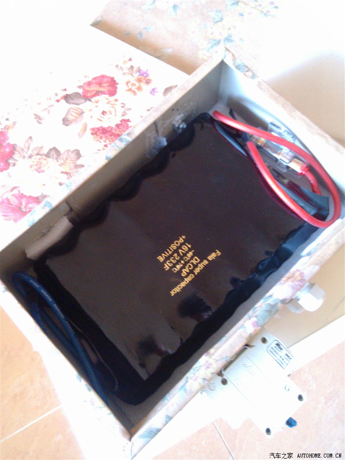

这是内部结构,尺寸为  300*200*100mm  进行打造而成。。。。。。

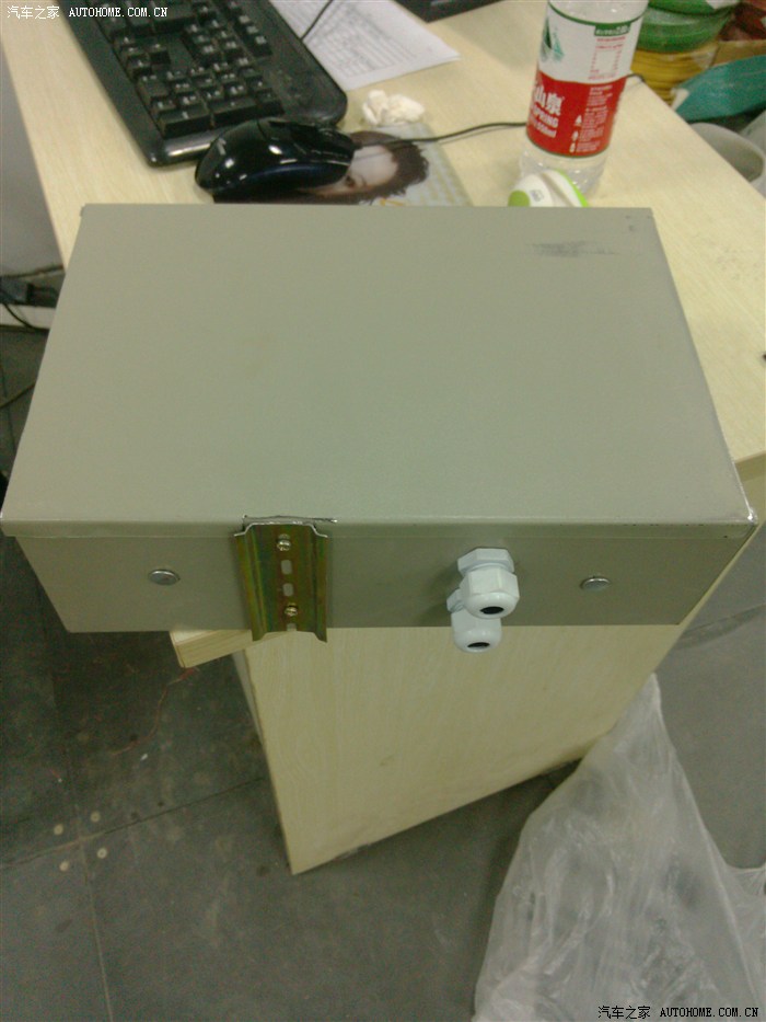

       超法 尺寸为 体积:   250*160*40 mm

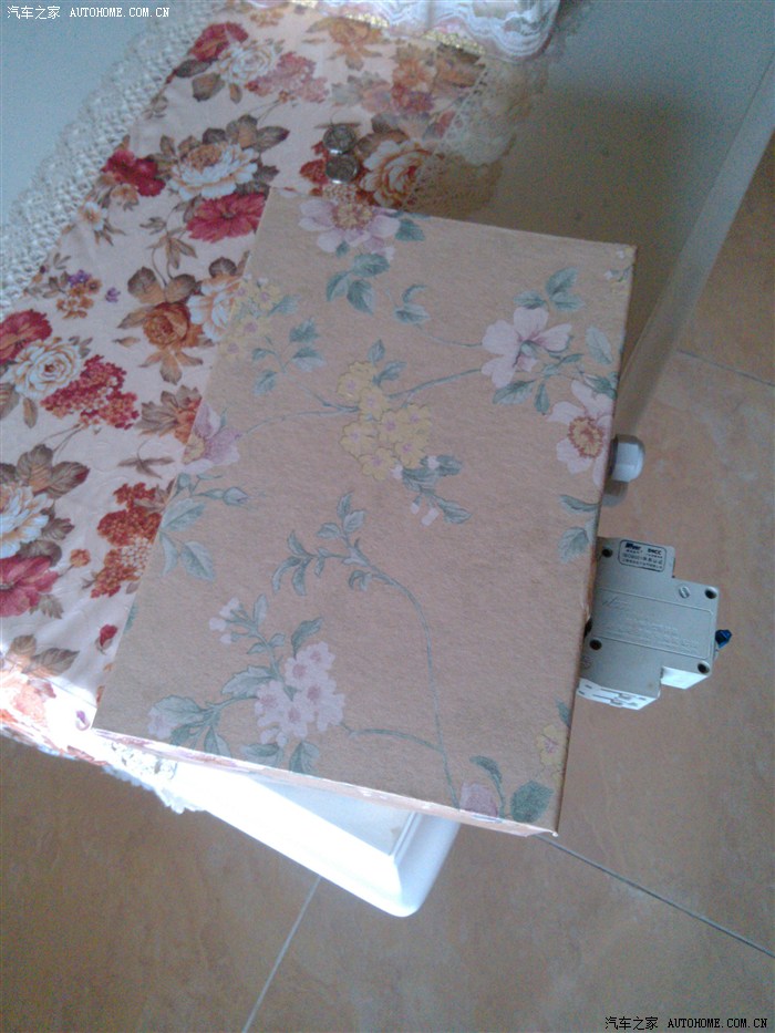

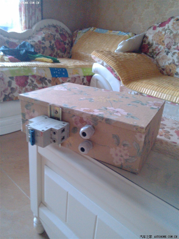

包装后的效果。。。。用墙纸把外面包装了一下。。。。。感觉还不错。。。
