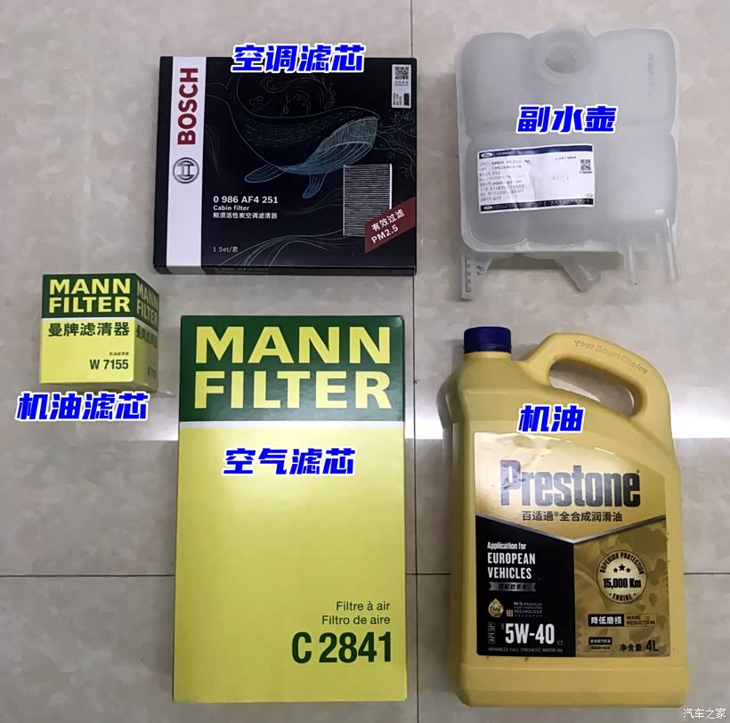

本次保养更换百适通机油、曼牌机滤、福克斯原厂副水壶、曼牌空气滤芯、博世空调滤芯。
塔图福克斯平衡杆拉杆球头(李子串)。

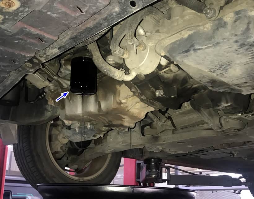

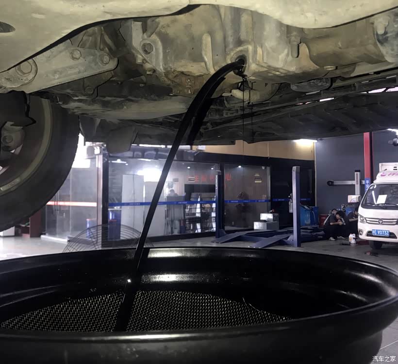

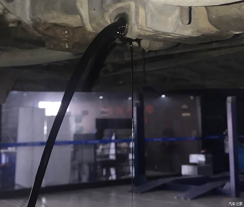

来到修理厂准备举升放机油。

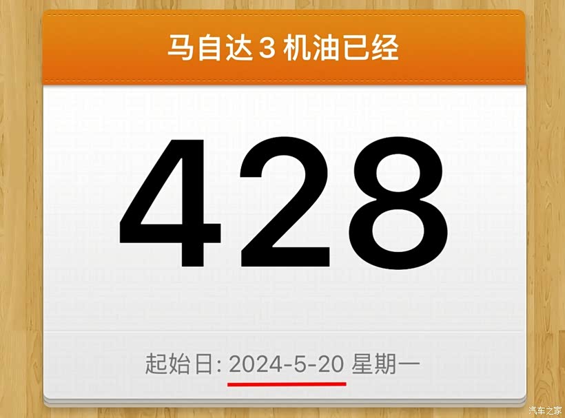

距上次更换机油已过去428天,发动机故事太多有点放任她了。
放出的机油是壳牌超凡喜力5W40,百元出头的价格主打实惠,整个体感中规中矩,没有明显缺点,也没体会到优点,缺少极净超凡喜力的润滑感和惊喜感。
烧机油,气缸密封不好,燃烧废气窜入油底壳污染机油,导致机油非常黑。

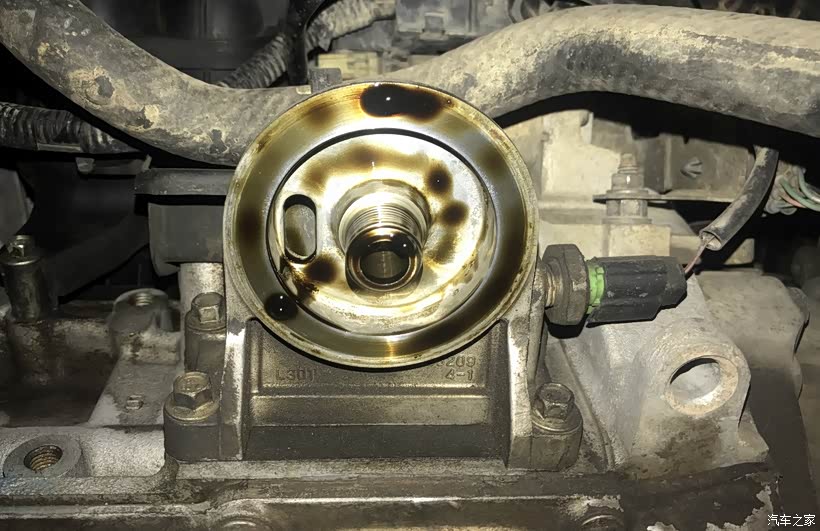

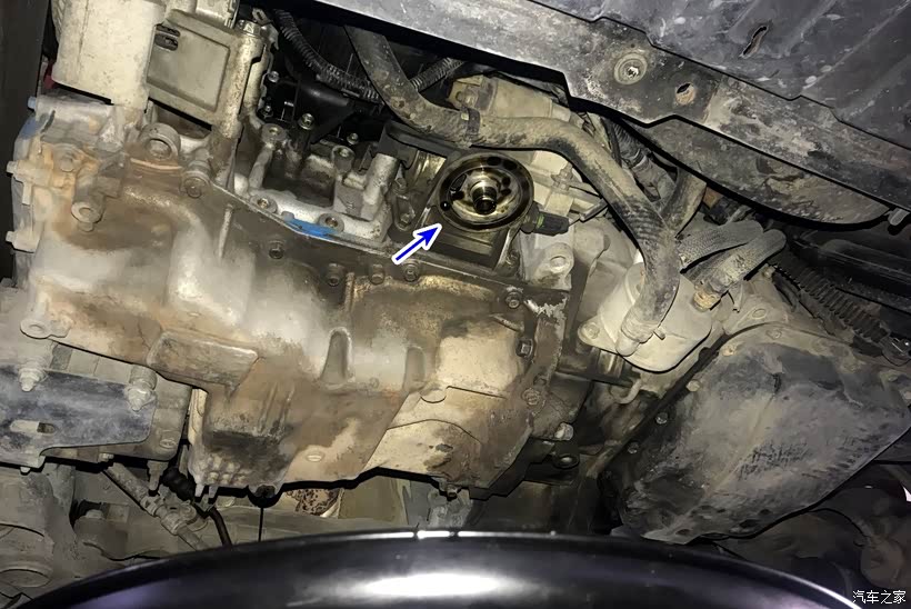

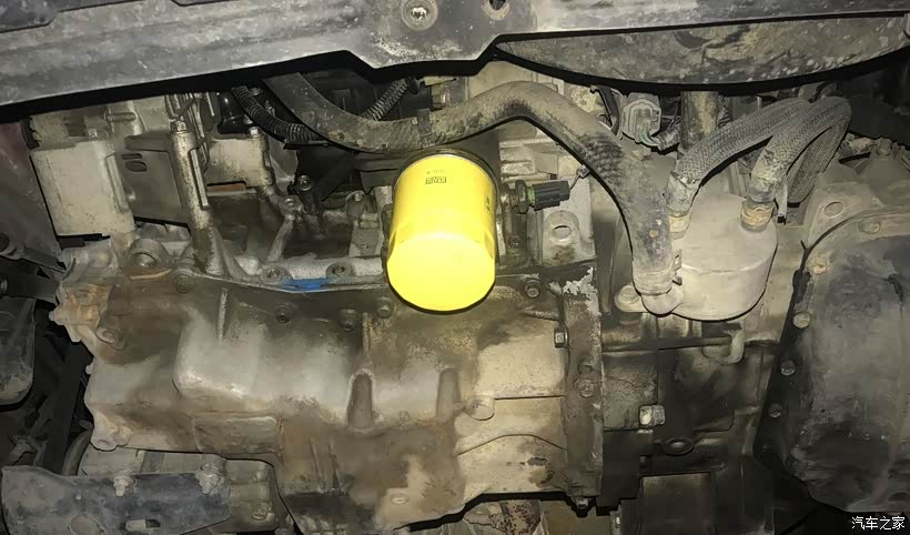

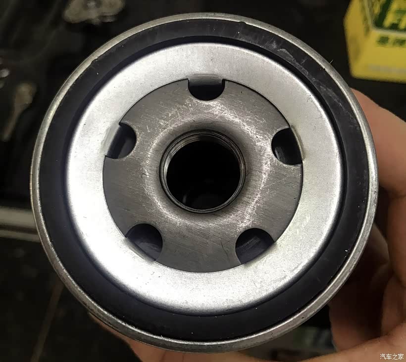

准备拆机油滤芯。
机滤底座,今天得把你看清楚。

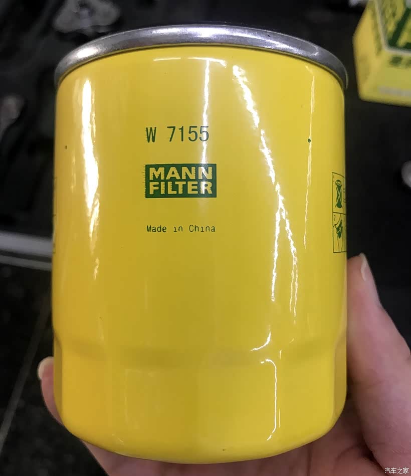

曼牌W712/73改款成W7155了。
改了个柠檬黄外壳,挺亮眼。
亮到反光的机油滤芯。

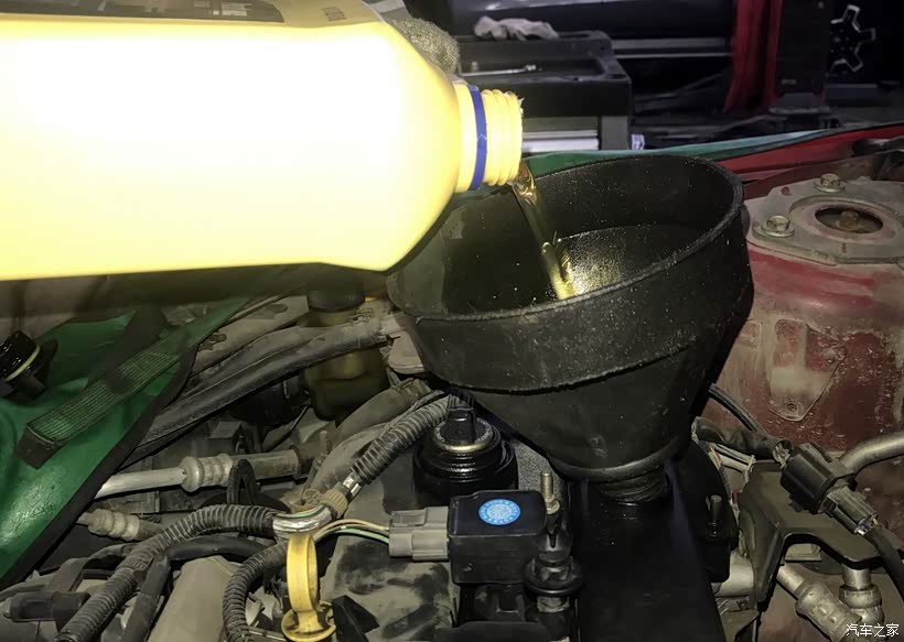

本次使用百适通5W40机油。
ACEA C3,低灰分C系列标准。
烧机油的发动机积碳严重,而低灰分不容易产生过多积碳,所以积碳能少一点是一点。
师傅今天没有展现倒油技术,直接用了超大漏斗。

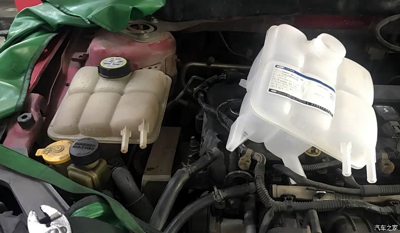

二、副水壶。

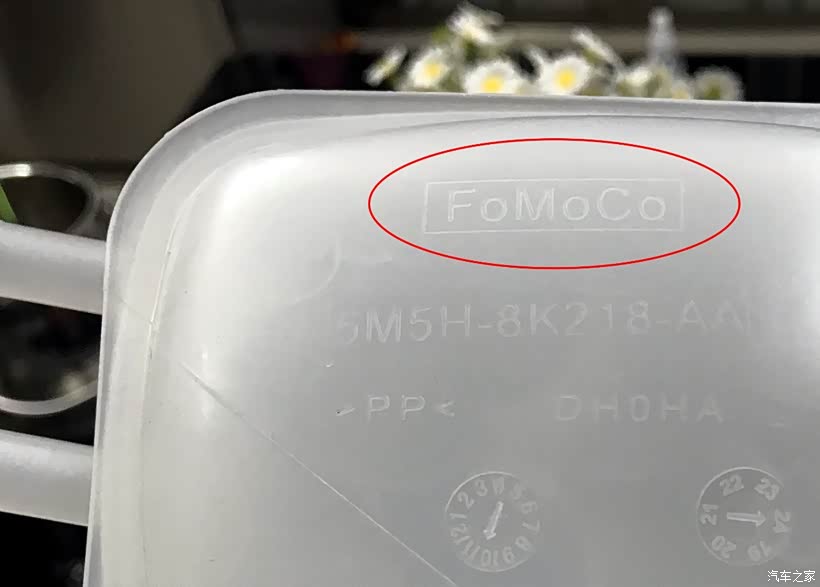

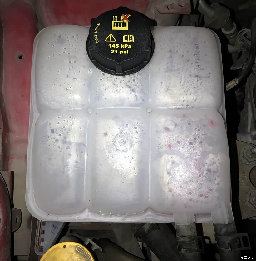

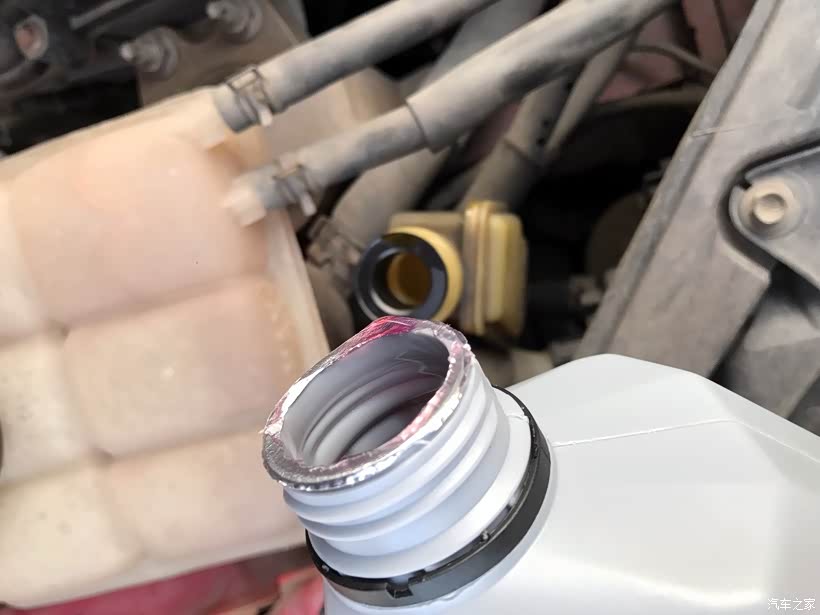

杂牌副水壶的壶口螺纹滑牙了,盖子转不紧。

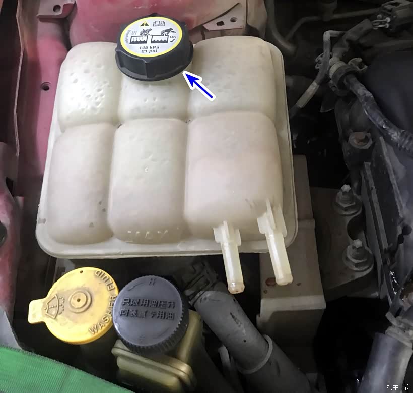

这次买了一个福克斯的原厂副水壶。
经典福克斯1.8、2.0车型和马自达3适配的,新福克斯配件不通用。

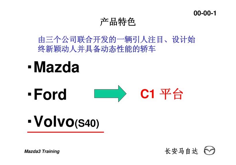

老款马自达3、经典福克斯、沃尔沃S40都出自福特的C1平台,大部分配件都通用。
福特原厂FoMoCo标识。

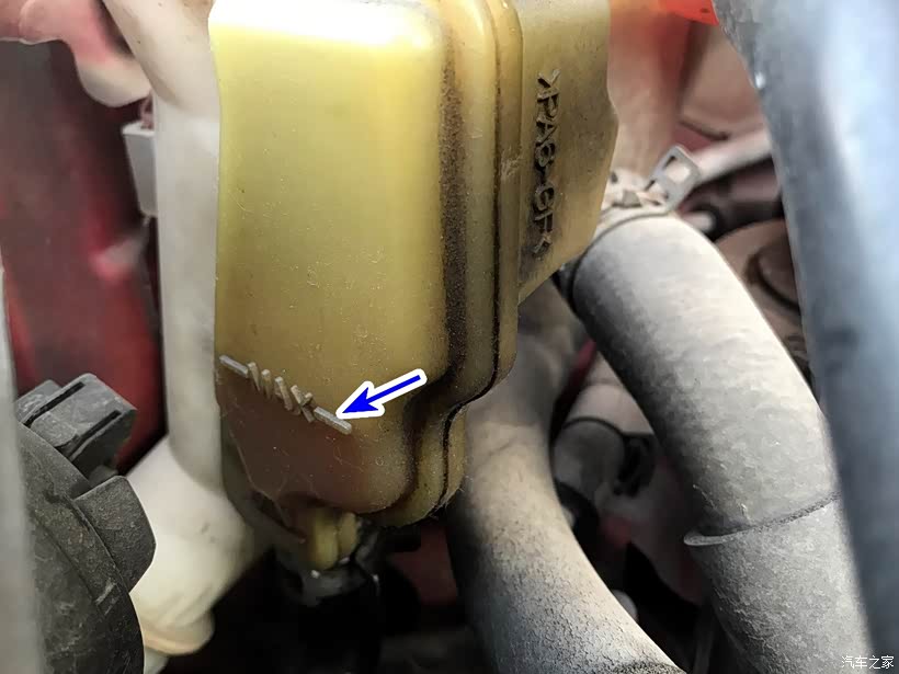

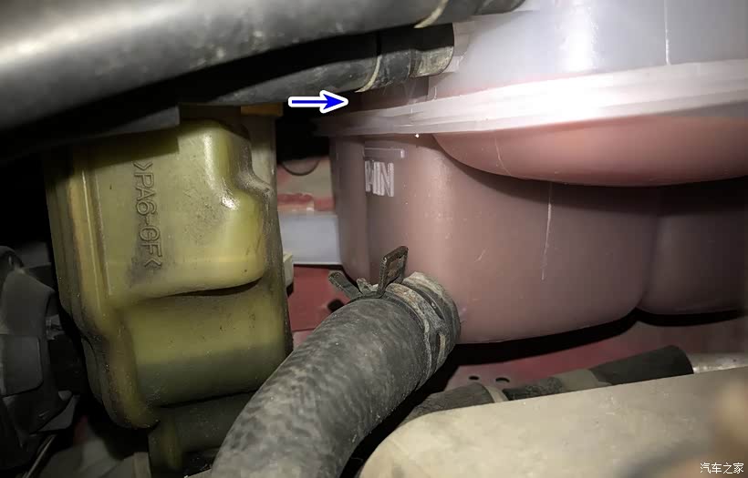

百适通冷却液可以和任何颜色的冷却液混合。
之前的冷却液是红色的,混入百适通以后还是红色,加到上限MAX位置。

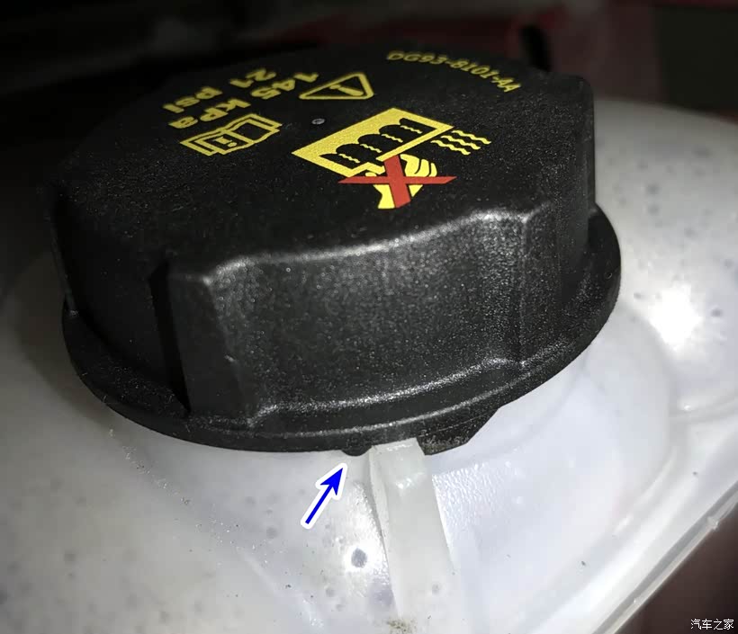

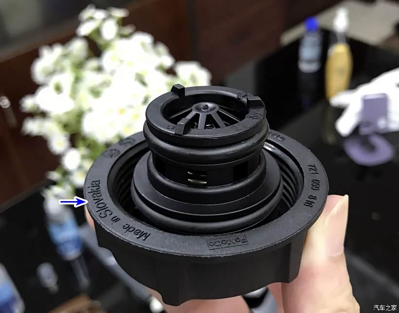

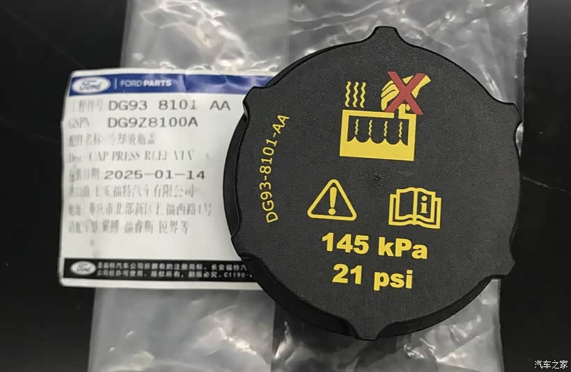

副水壶盖子也买了福特原厂的。
这盖子还是个进口配件,生产地:Slovakia(斯洛伐克)。

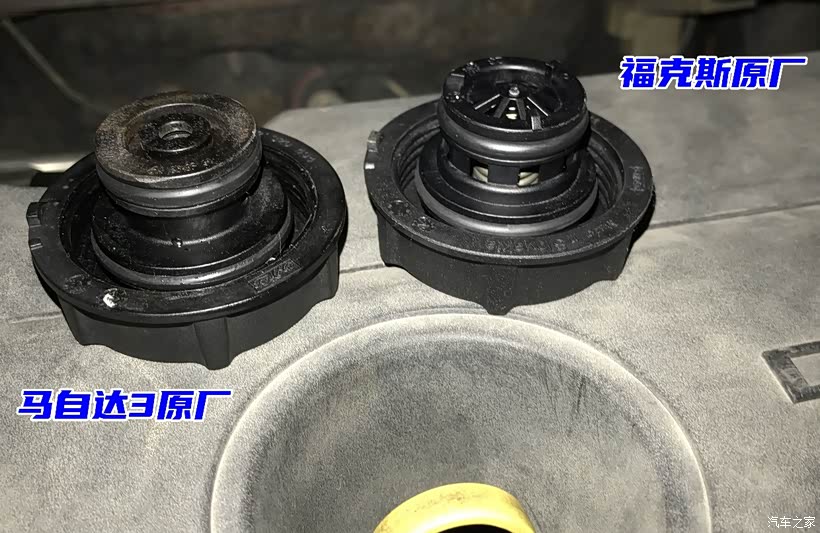

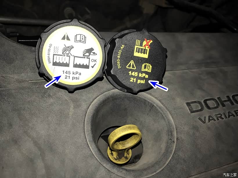

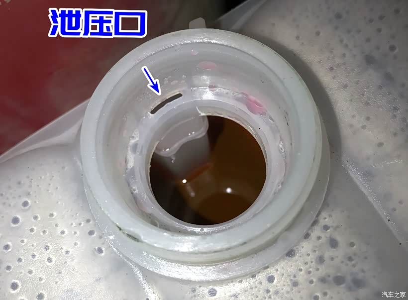

马自达3原厂和福克斯原厂对比,泄压阀造型有点区别。
泄压阀都是145 kpa,超过这个压力就会开始泄压。
泄压口和外界相通,冷却系统内部压力超过145 kpa就会顶开泄压阀释放多余压力。
副水壶和盖子建议用原厂件,对烧机油的发动机能有一些缓解。
盖子转到底,越过凸起点。

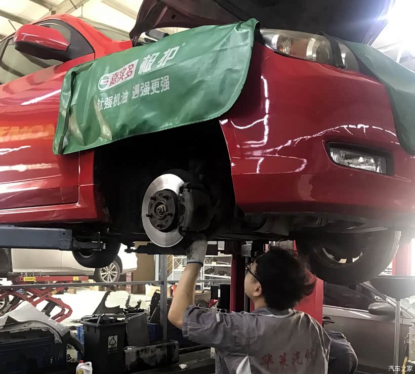

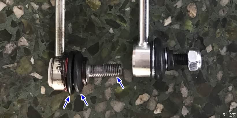

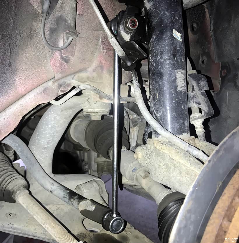

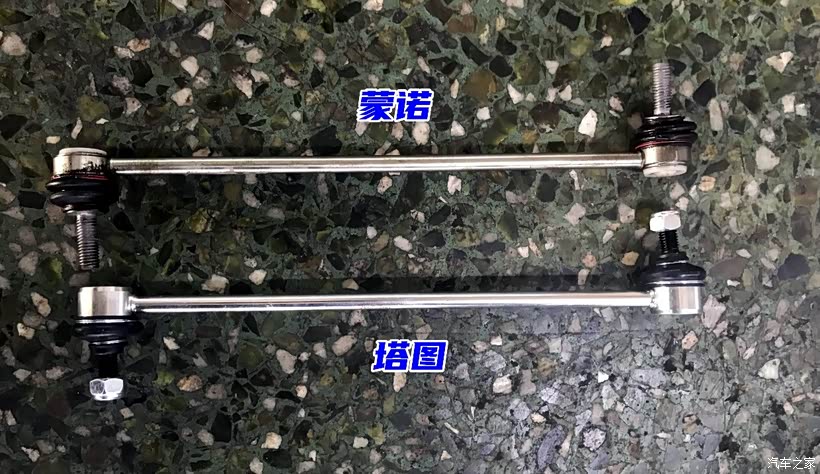

三、平衡杆拉杆球头(李子串)。

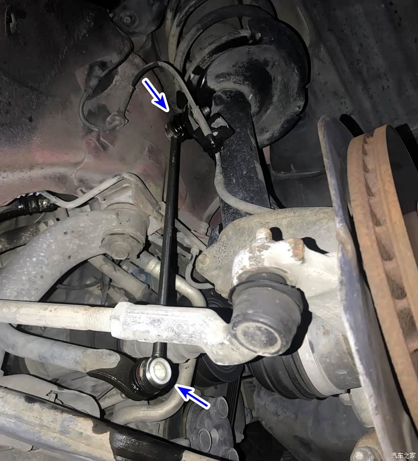

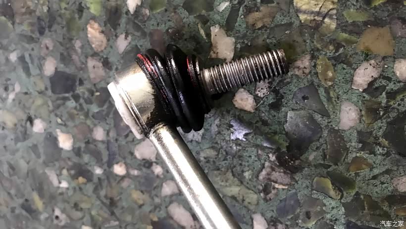

不平整路面,底盘传来“咯噔咯噔”声响,基本是平衡杆拉杆球头损坏。
损坏的球头是松的,可以很轻松的掰动它。正常的球头是掰不动的。

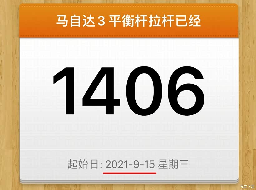

平衡杆拉杆从2024年开始就出现异响了,算起来只用了三年就坏了,我还特意买的蒙诺品牌的75一根,没想到这么不耐用,使用寿命只有三年。

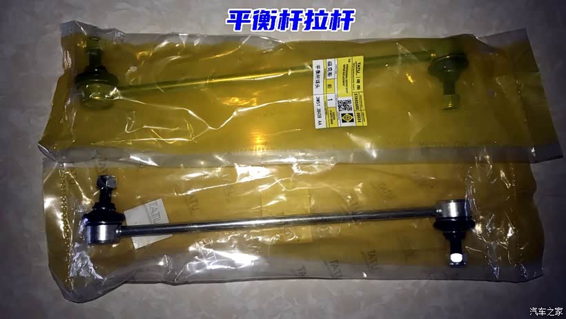

既然只能用三年,那还是买便宜的吧。塔图价格便宜一半,福克斯平衡杆拉杆球头和马自达3通用。
塔图和蒙诺对比,价格相差一半。
蒙诺做工好一些,两层结构,螺纹长一点。
塔图装车用了一段时间,各种路况底盘“咯噔”声都消失了,接下去就看耐用性怎么样了。

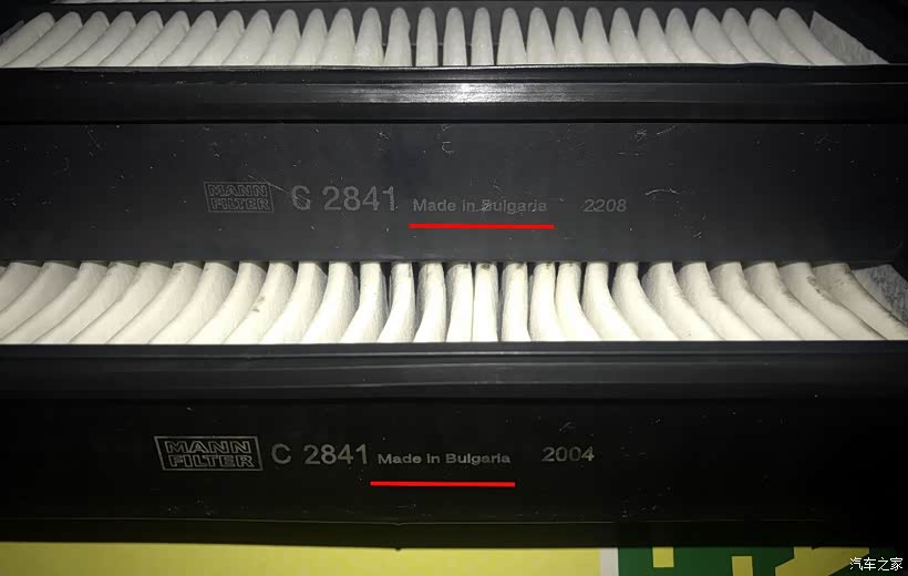

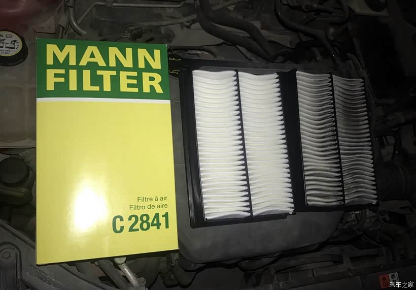

四、空气滤芯。

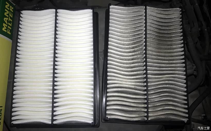

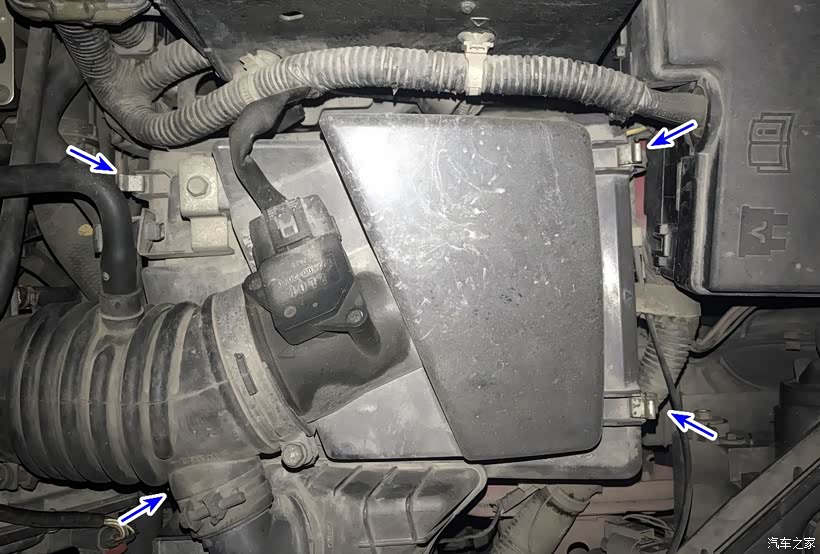

马自达3空气滤芯四个卡扣,更换还是挺方便的。

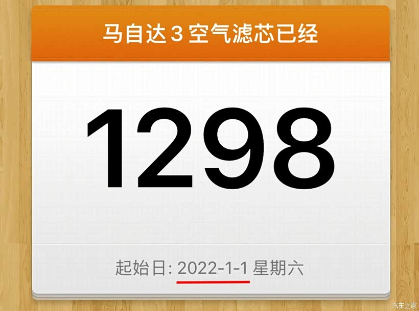

空气滤芯距上次更换已经1298天,三年半时间10000公里。
都是市区道路,灰尘量并不大。

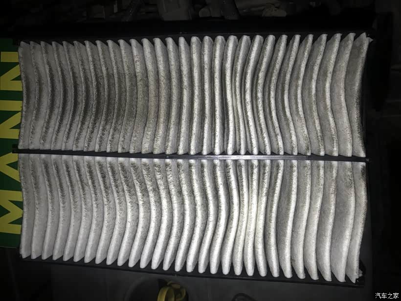

继续更换曼牌C2841,湿式(油性)空气滤芯。
目前这款型号还是进口产品,生产地:Bulgaria(保加利亚)。
曼牌C2841新旧对比。

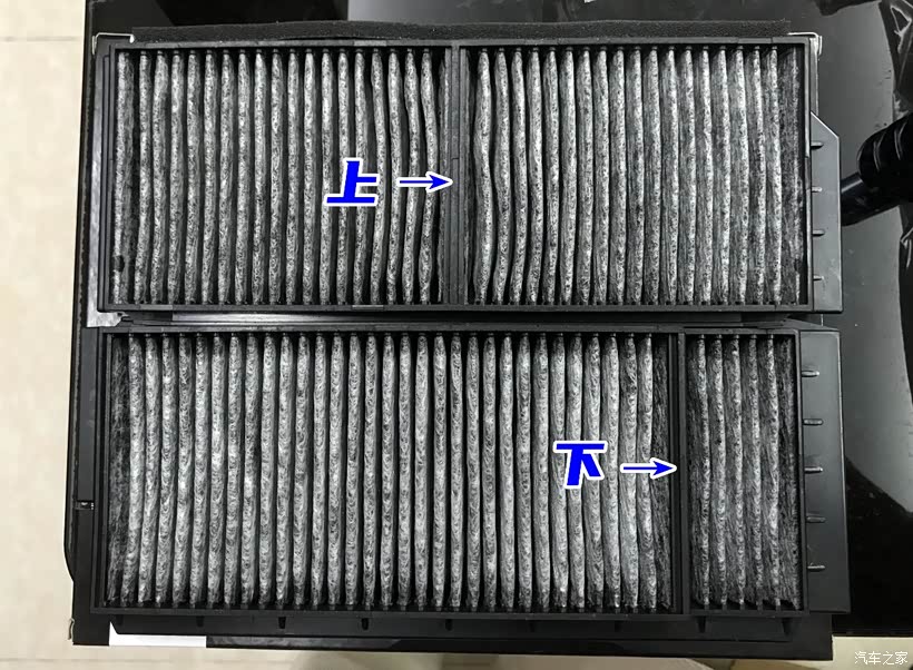

五、空调滤芯。

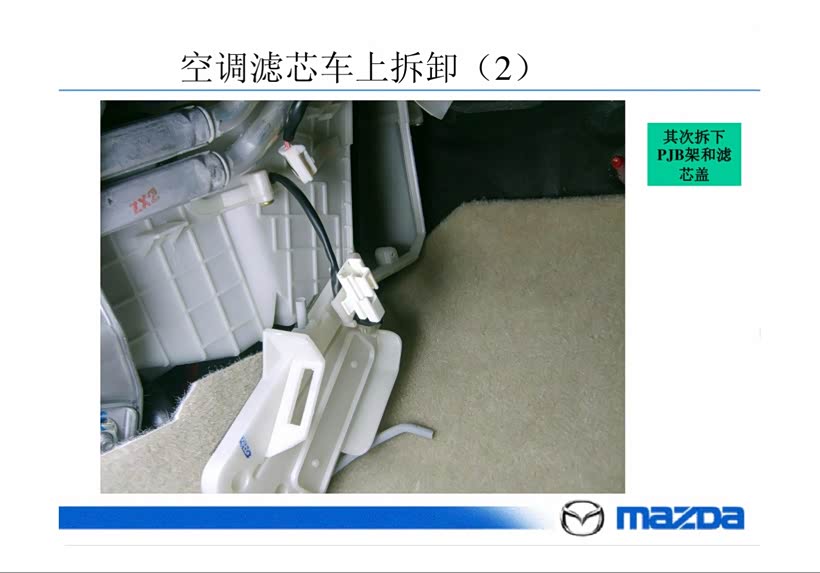

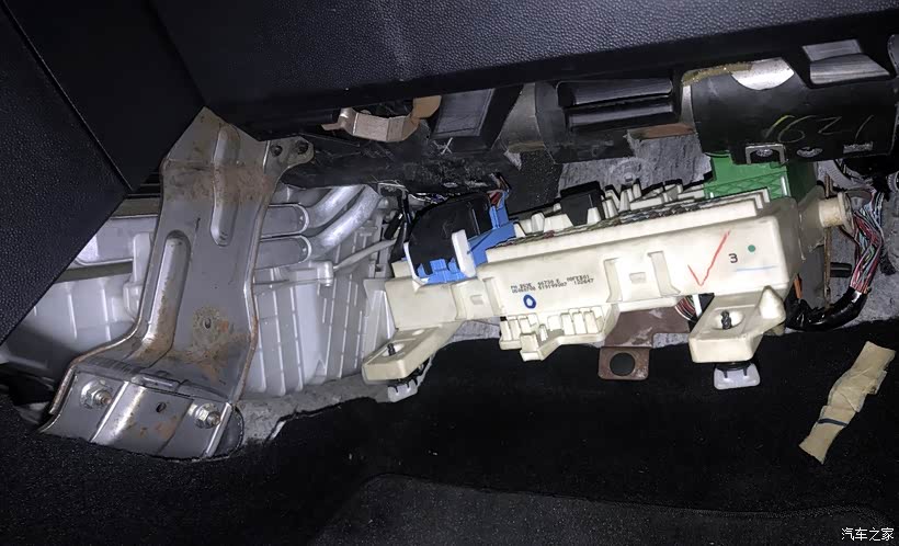

马自达3空调滤芯的位置比较隐蔽,更换难度较大。
首先你的体型不能太大,然后你的腰力必须惊人,最后你需要十足的耐心。
空调滤芯在盖板里面,盖板被铁架子挡住了,第一步是拆除铁架子。
拆除铁架子后,保险丝盒会掉下来干扰你。
此时你可以打开空调滤芯盖板了。

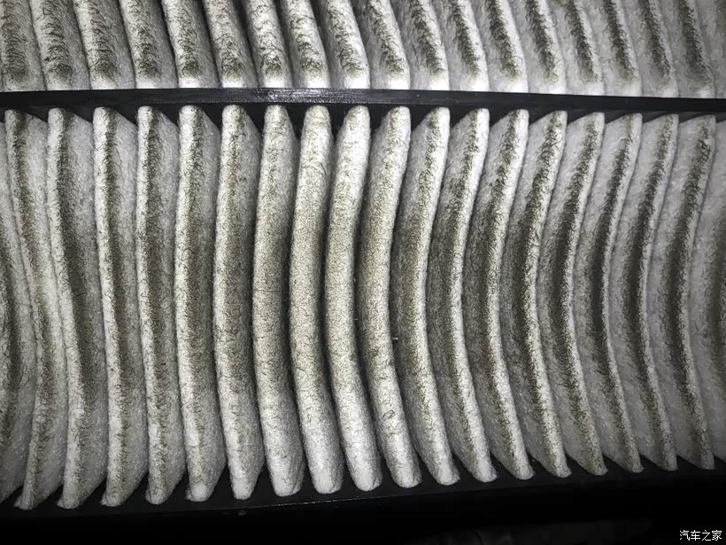

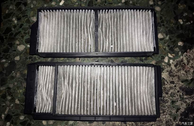

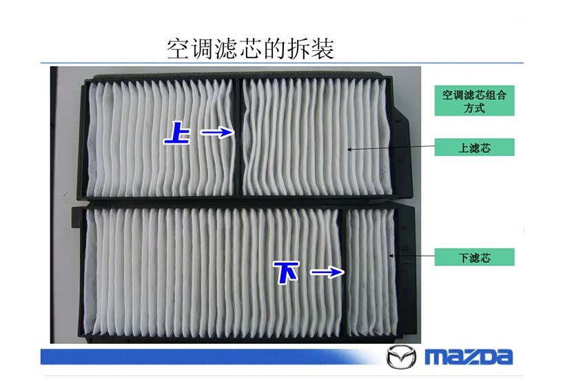

抽出里面的空调滤芯,共有2块。

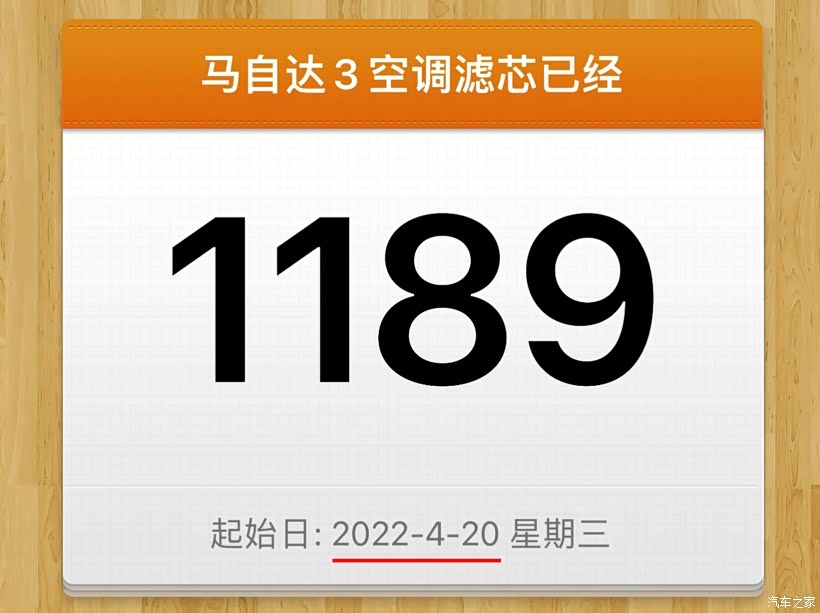

距上次更换空调滤芯已经1189天。
用了三年多时间确实有点脏了。

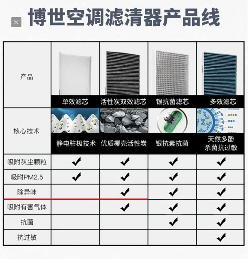

这次更换博世的活性炭系列。
活性炭能除异味,比单效滤芯气味好一些。
马自达3空调滤芯分上下2块,格挡在中间的是上面的滤芯,格挡在右边的是下面的滤芯。
格挡在右边的是下面的滤芯。

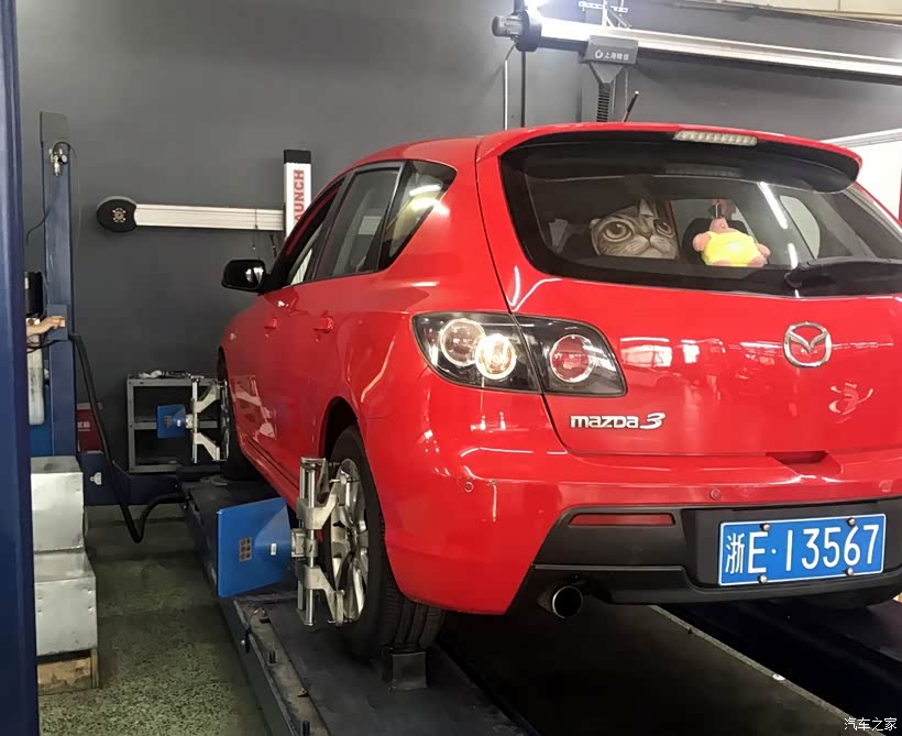

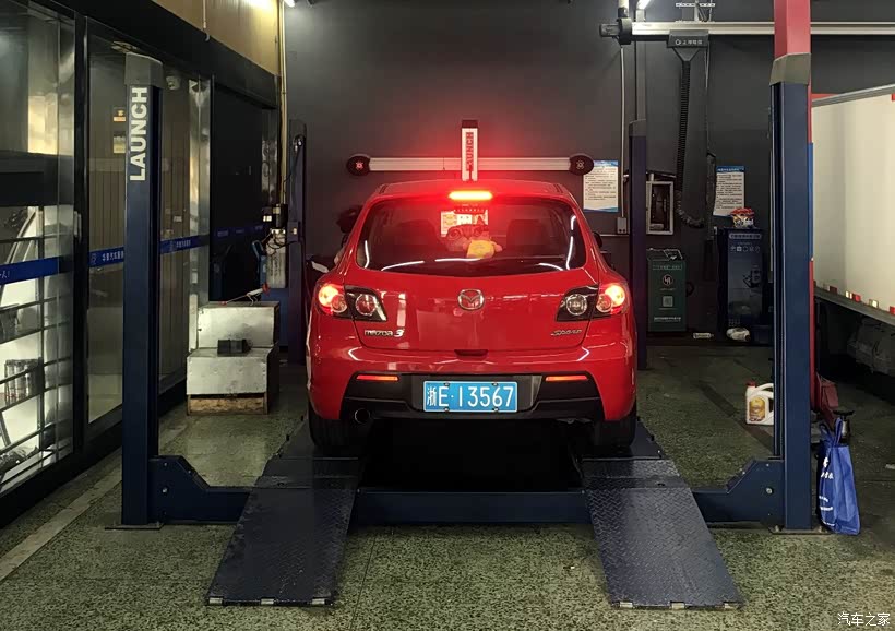

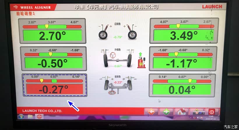

六、四轮定位。

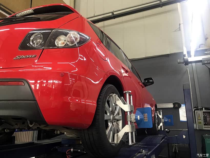

方向盘偏右一点点,需要做个四轮定位,调整一下前束角。
在轮毂上安装红外线接收器。
后倾角、外倾角数据都正常的,前束角左前轮需要调整,-0.27超出了0.00 - 0.14的范围。

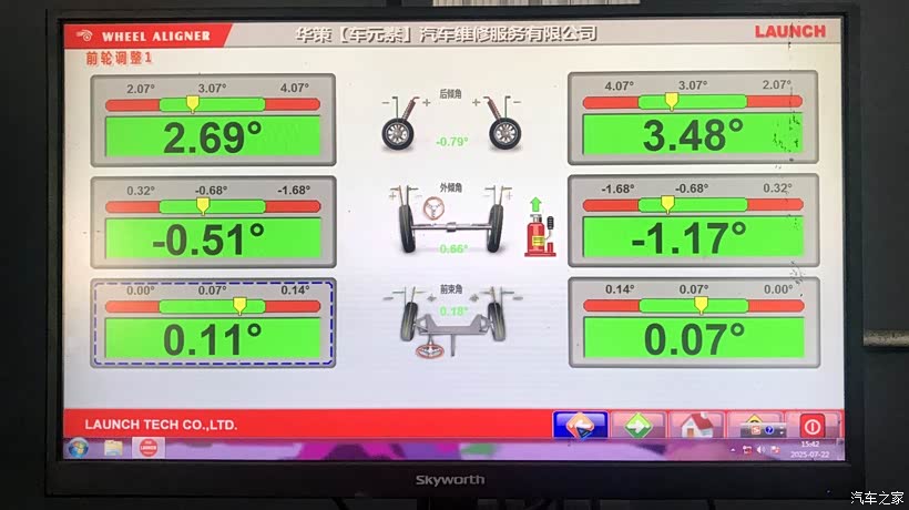

前束角调整后的数据,只要在0.00 - 0.14的范围内都可以。

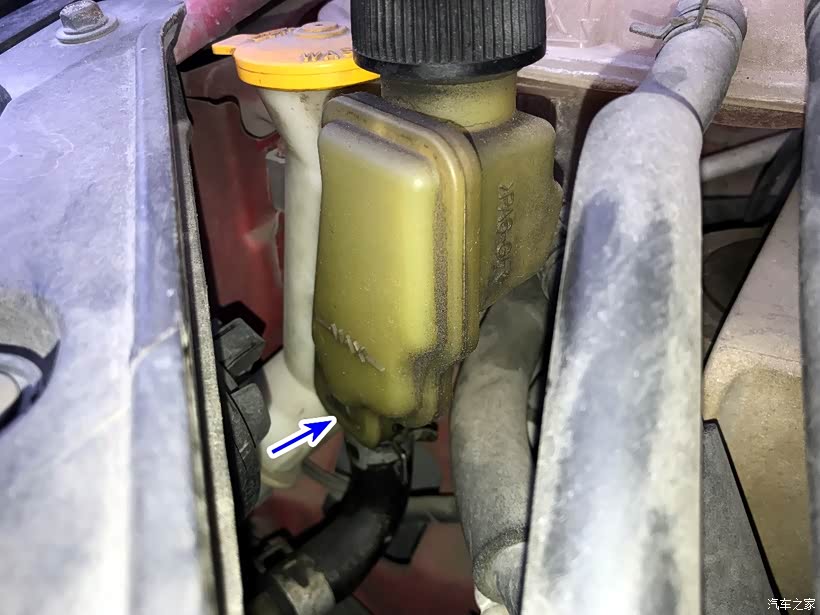

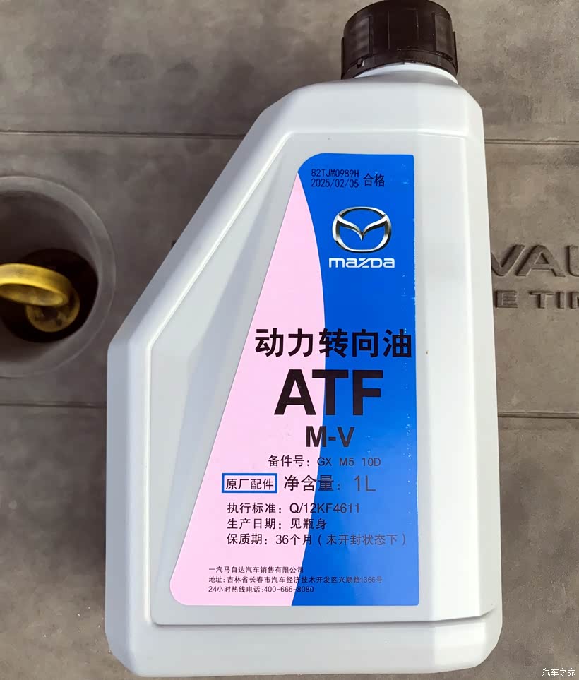

七、转向助力油。
转向助力油渗的很慢,几年时间渗的低于下限了。
买了瓶马自达原厂的转向助力油,这款油和变速箱油通用的,都是ATF M-V。
出光代工生产。
油液是红色的,因为它是液压油而不是润滑油,液压油主要作用是液压传动,传递动力。
加到上限MAX,只用了100毫升。

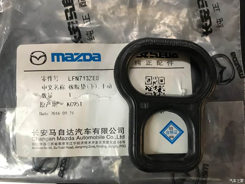

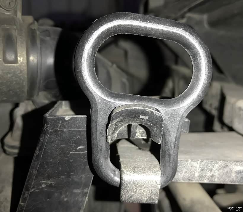

八、橡胶垫(吊耳)。

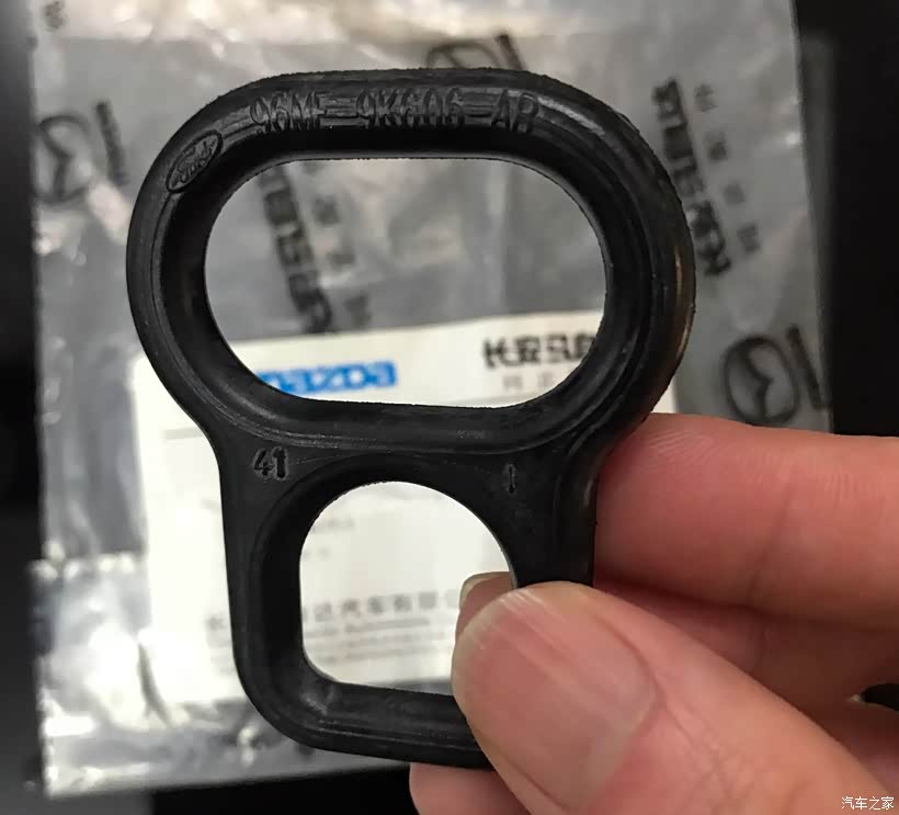

这个配件找到它不容易,需要的话去淘宝搜索这张图片吧。

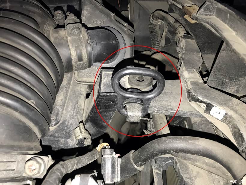

这个吊耳是将进气管谐振腔与车身软连接。(没买到吊耳前,我是用扎带绑的)

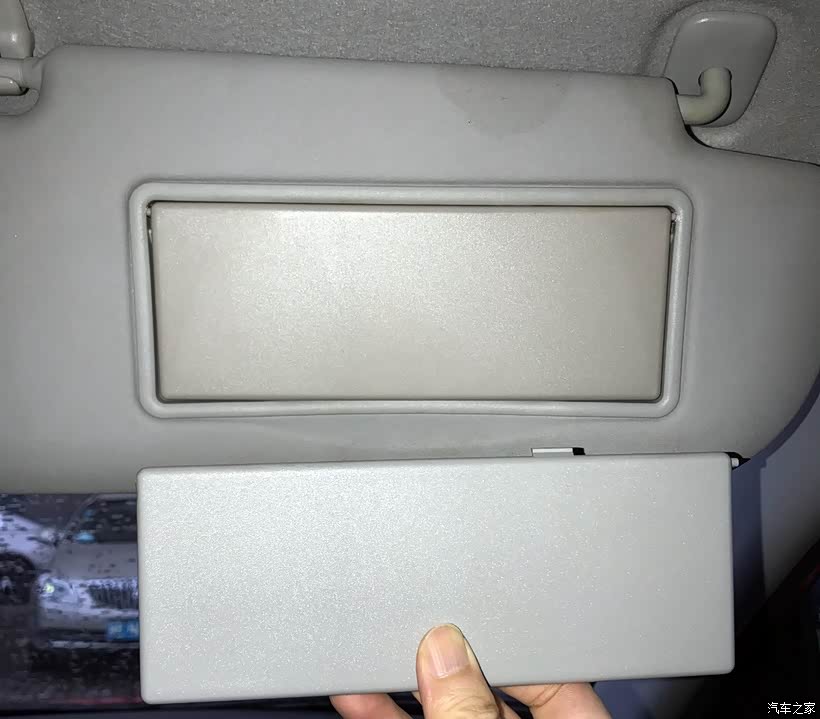

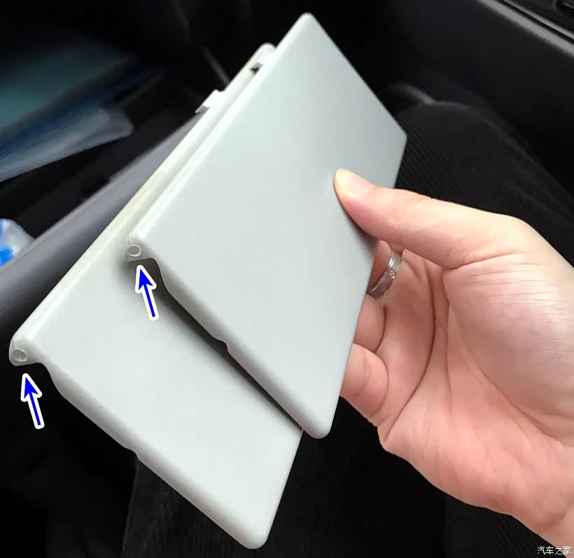

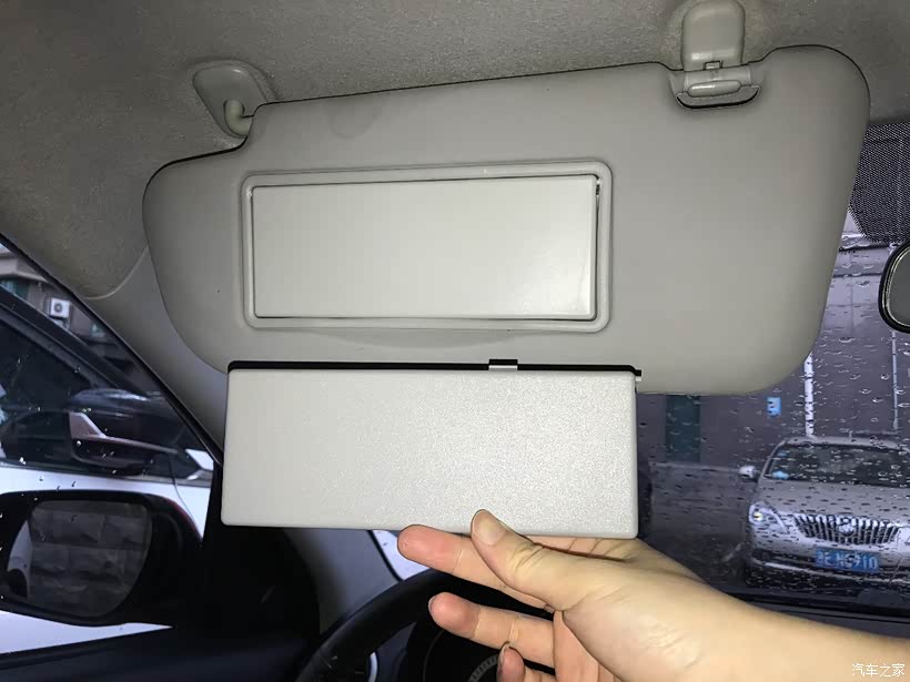

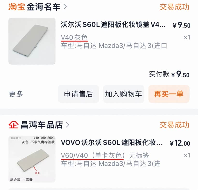

九、遮阳板化妆镜盖。
年数长了塑料件都脆了,化妆镜盖板的固定角断了。
找了下马自达和福特的化妆镜盖板,大部分以米色为主,灰色的比较少。
沃尔沃到是灰色盖板很多,研究了下V40和S40通用的,就分别买了二个。
沃尔沃S40也是三兄弟里面共享福特的C1平台,大部分配件都通用。
相亲相爱一家人。
尺寸正好,就是9.5元这款灰色太深了,和原厂颜色差距有点大。
12元这款和原厂颜色比较接近。

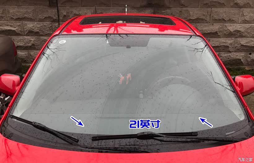

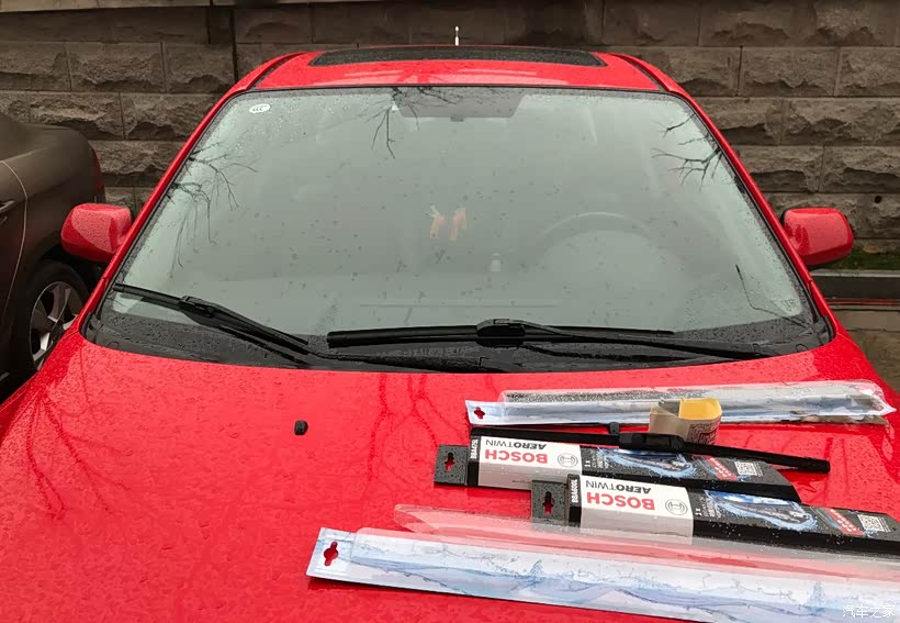

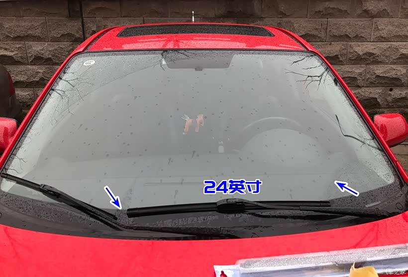

十、雨刮。

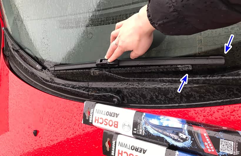

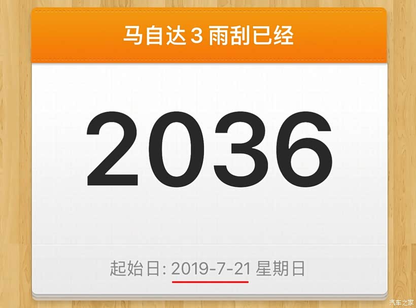

雨刮器老化了,刮起来有水痕。
一看时间已经六年了,这款博世神翼系列还真耐用。
这次继续更换博世神翼系列。

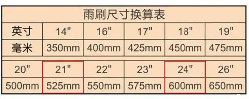

之前用的是21/19英寸,这次买的星骋24/19英寸。
24英寸是600毫米。
24英寸比21英寸长75毫米。
21英寸对比24英寸。
24英寸雨刮面积更大。

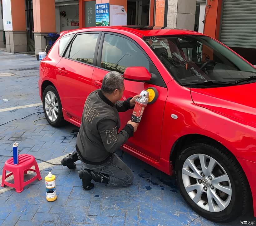

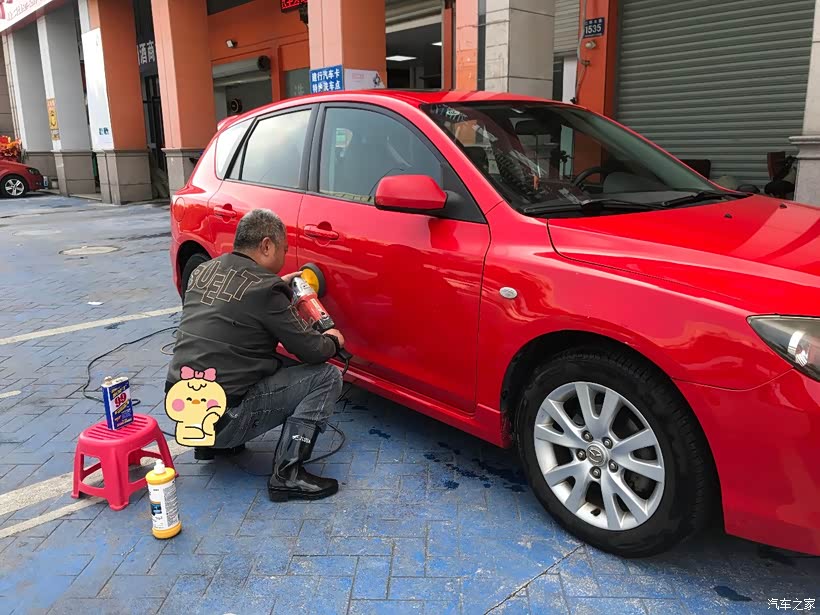

十一、抛光打蜡。
右前门没有光泽了,重新补漆前后门会有色差,马自达的红补漆店调不准。
先抛光打蜡应付一下。
店里的产品,SOFT99光辉水蜡。
上蜡以后光泽度出来了,不过只能撑几个月。

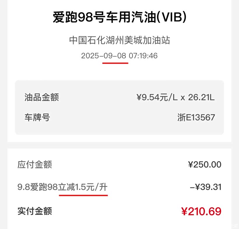

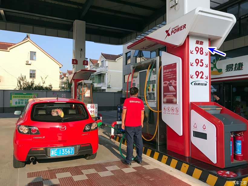

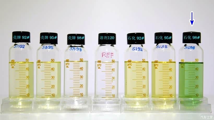

十二、中石化(爱跑98)。
赶上了9月8日,爱跑98优惠1.5元/升。
爱跑98优惠1.5元/升。值得一加,体验一下。
爱跑98是9.54元/升,95是7.54元/升。98比95足足贵2元/升。
贵在添加剂,爱跑98专用清净剂。添加比例:千分之一。
隔壁的中石油CN98添加比例是:万分之六。单价:9.04元/升。
爱跑98贵有贵的道理,添加剂倒的多。
爱跑98特有的绿色。
爱跑98的加油枪都是绿色的。(92红色,95黄色)
加了250元26.21升。如果250元加95号汽油能加33.17升。
(33.17-26.21=6.96)原价的情况下,爱跑98再省油也省不出6.96升汽油。
250元以立减的方式优惠了39.31元,实付210.69元。
