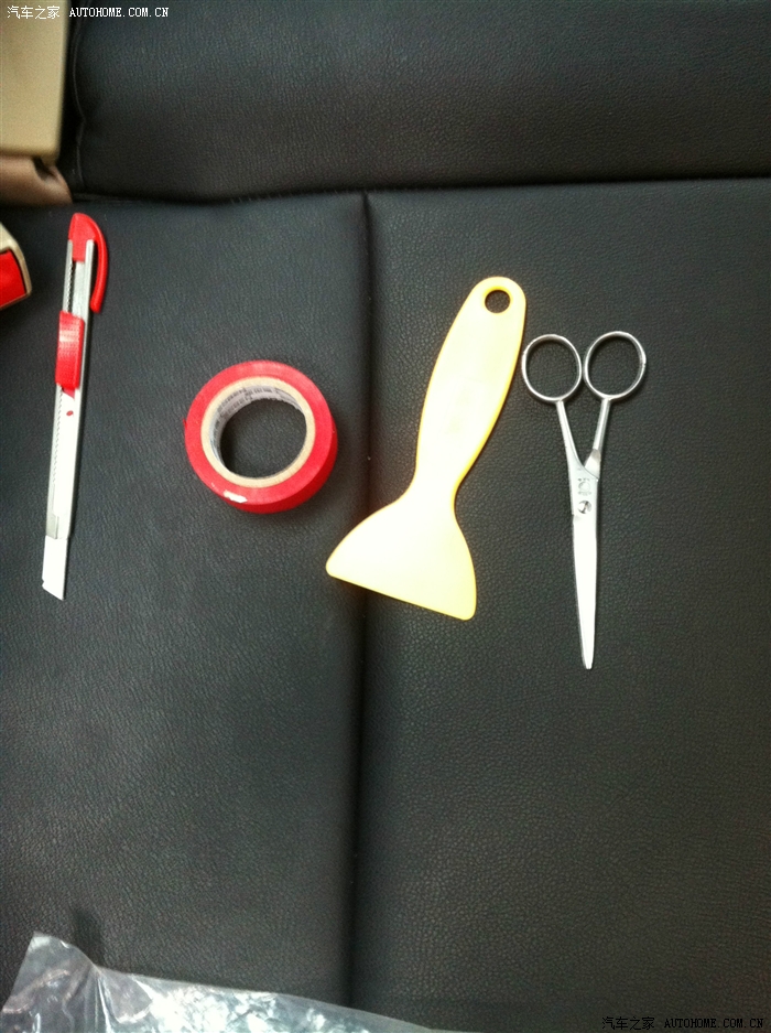

先来看看要准备的工具~

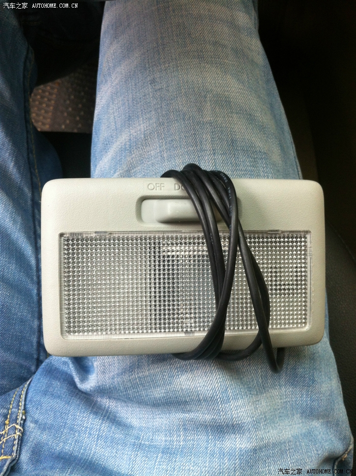

X宝买的.25元.线没配`自己找了个以前的手机充电器剪了来焊的

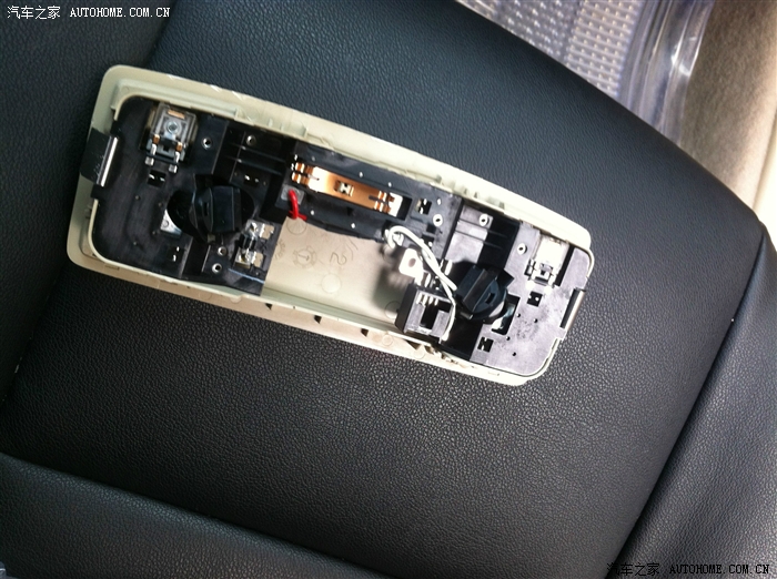

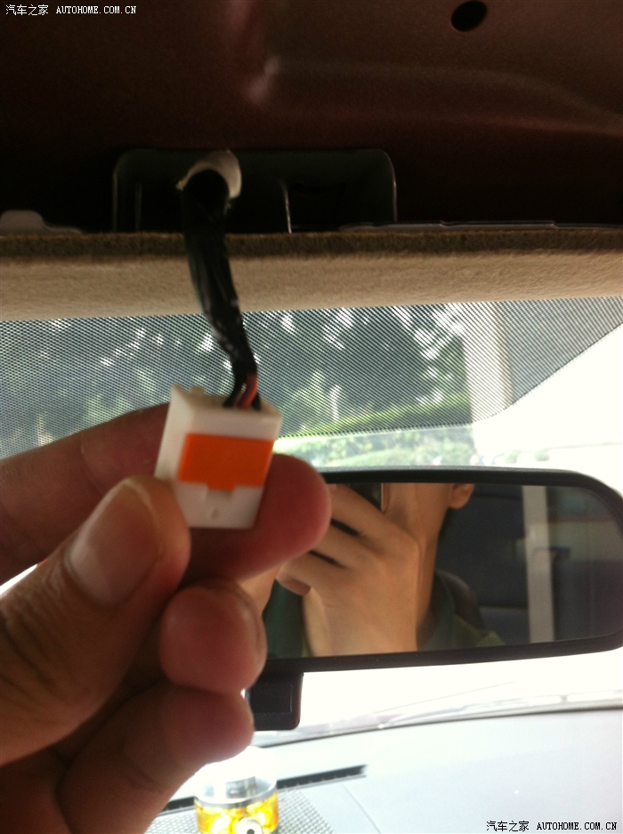

前灯,拆出来`这个比较紧`要点力就行了.
拆出来之后
这个橙色的要拿下来~

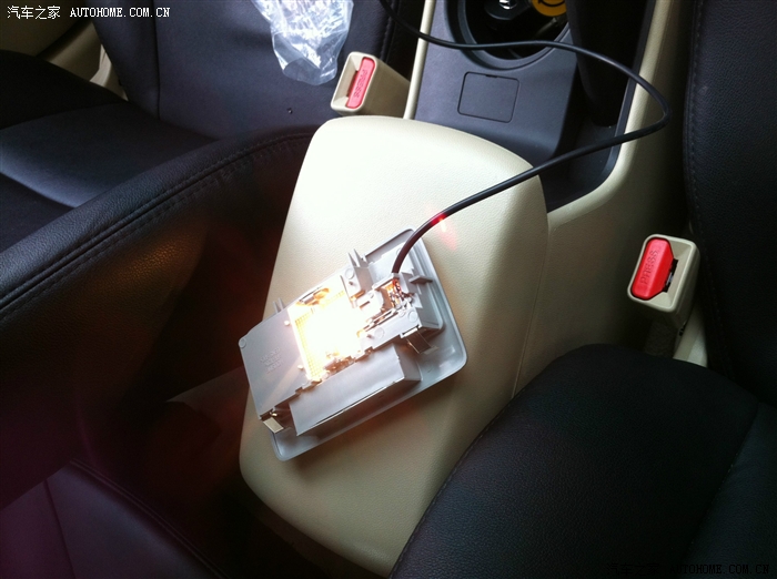

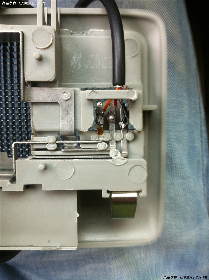

看见线路了~
接线`.亮了~
这个可以直接与前灯的借口里接线`不用破线了
挺简单`我一开始不知道`还破了条线`

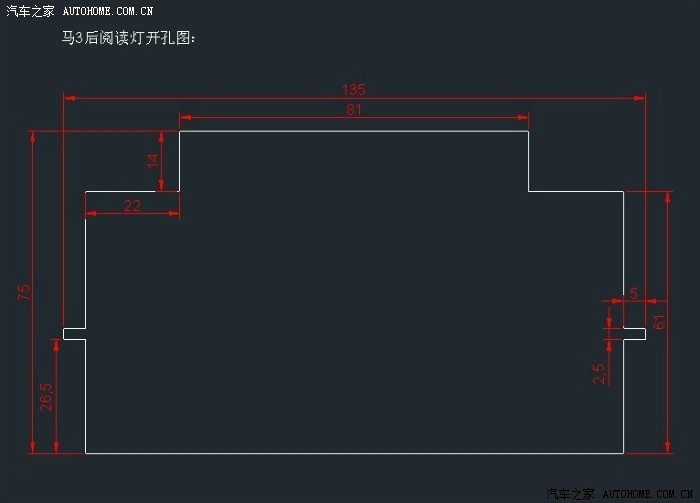

                                         分割线.准备下一步(后面扣洞)
这个团论坛找的~

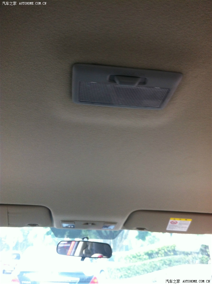

居然忘记带尺子了.唯有按小时候的方法.
把后阅读灯按上去`照着边定点.在用我的小4来划线

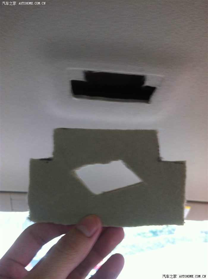

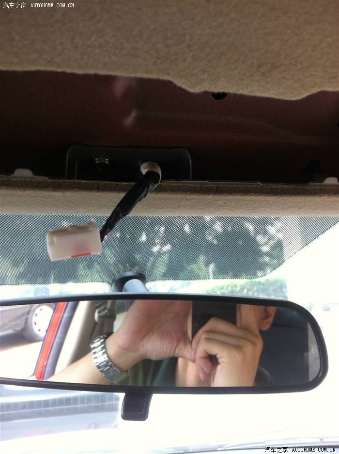

我割割~下来了~
背面是这样的~

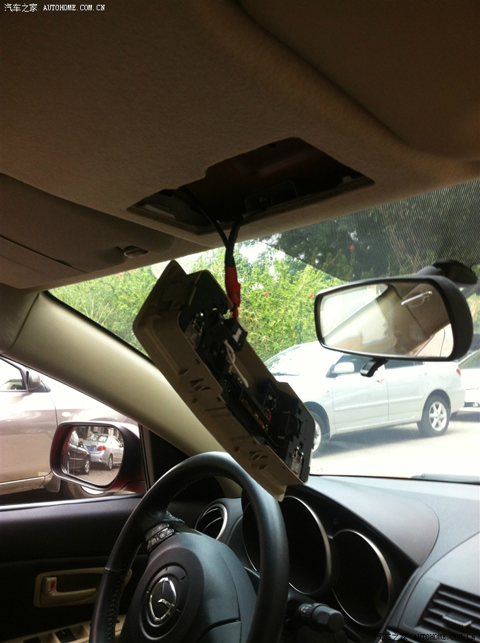

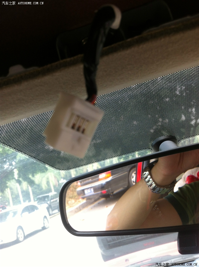

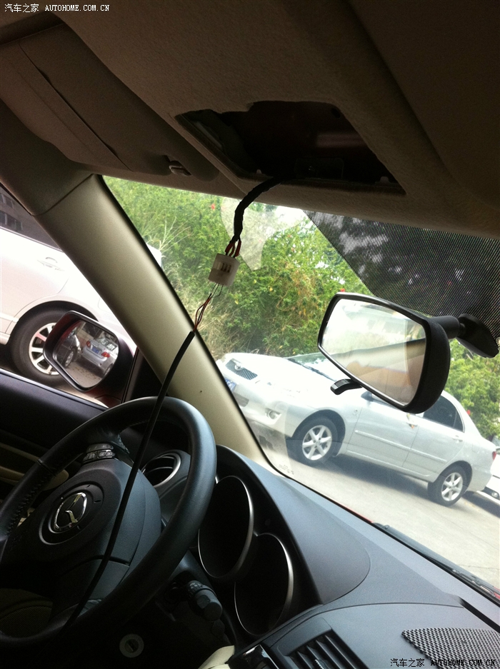

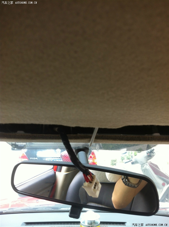

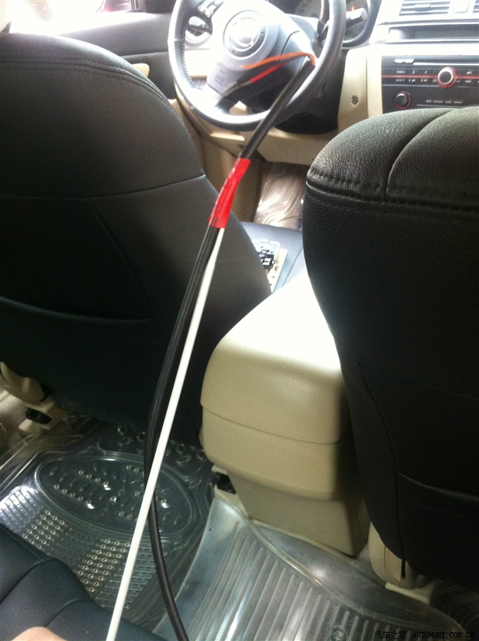

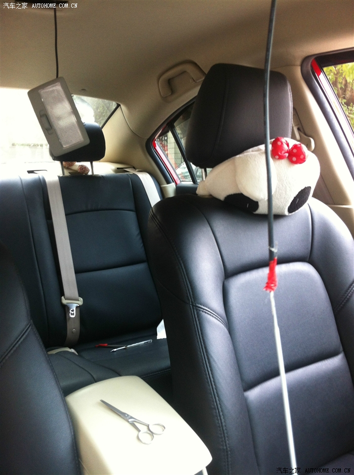

最难这步了~穿线.我是先用个毛衣针把线固定`然后穿过去的
车顶上面有隔音棉.比较难穿~
终于出来了~
好辛苦的过程~

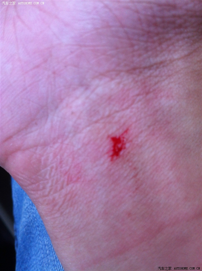

DIY有风险啊.穿线的时候割破了~

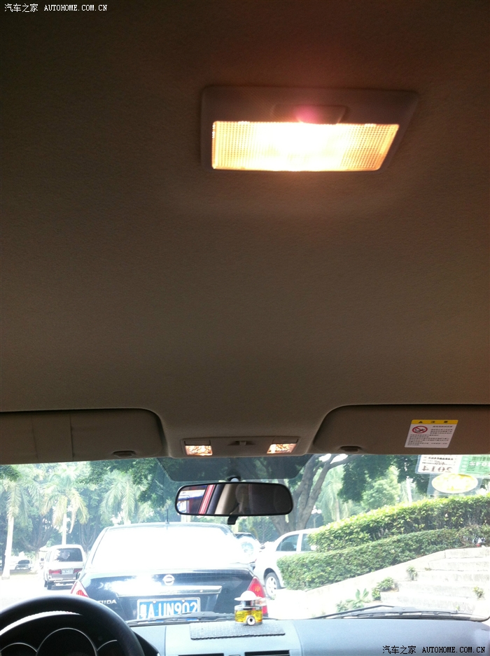

来到这里`差不多完成了~吧前灯还原~
OK了`有木有啊~
亮了`都亮了~
