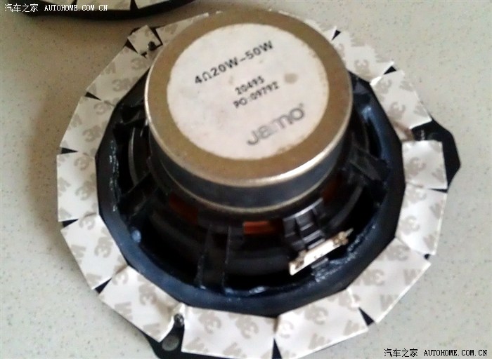

如图,在喇叭边缘贴上双面胶带。
将喇叭垫圈套上来,通过胶带与喇叭紧密粘结。注意喇叭正面螺丝帽和喇叭边缘的关系。螺丝帽稍微起来一点,压住橡皮边下面的塑料边缘。不要太在意这个喇叭的外圈橡皮边,那只是装饰。而里圈的橡皮圈则是盆体的一部分,要小心。
做好以后,用wacker硅胶,将喇叭和垫圈之间的空隙填满。注意千万不要把胶弄到喇叭盆上去。
用硅胶和泡沫双面胶固定方案,主要为了在喇叭与垫圈之间形成减震层,并且更加牢固。这样的安装无论在放音和行车中自身都不会产生任何噪音。
这样,前门中低音喇叭的制作就基本完成了。24小时硅胶凝固以后,就可以装车了。

安装喇叭
如图在喇叭圈上贴3M胶带,注意要连续,为了密闭喇叭与门板的缝隙。注意接线柱在两只螺丝之间的位置。插上买来的插销连线,并用5mm隔音棉将电线裹好。喇叭上的粗接线柱是正极,细的是负极。红线接正极,黑线负极。
安装喇叭有一点小技巧。首先将三棵螺丝退出一部分,尖与安装平面平齐。先将图中最高的那颗螺丝(就是接线柱对角的那个)拧进去,露出一段,对准那个螺丝孔,拧进去两圈挂住喇叭,然后将其他两个孔对准压实,拧紧螺丝。最后将最高的那颗螺丝拧出,直到喇叭压紧门板,再将那颗螺丝拧紧。安装喇叭时将喇叭插销从喇叭孔右下角的缺口留出。将喇叭插销插好压在车窗控制线与门板隔音棉之间。这样喇叭就装好了。
