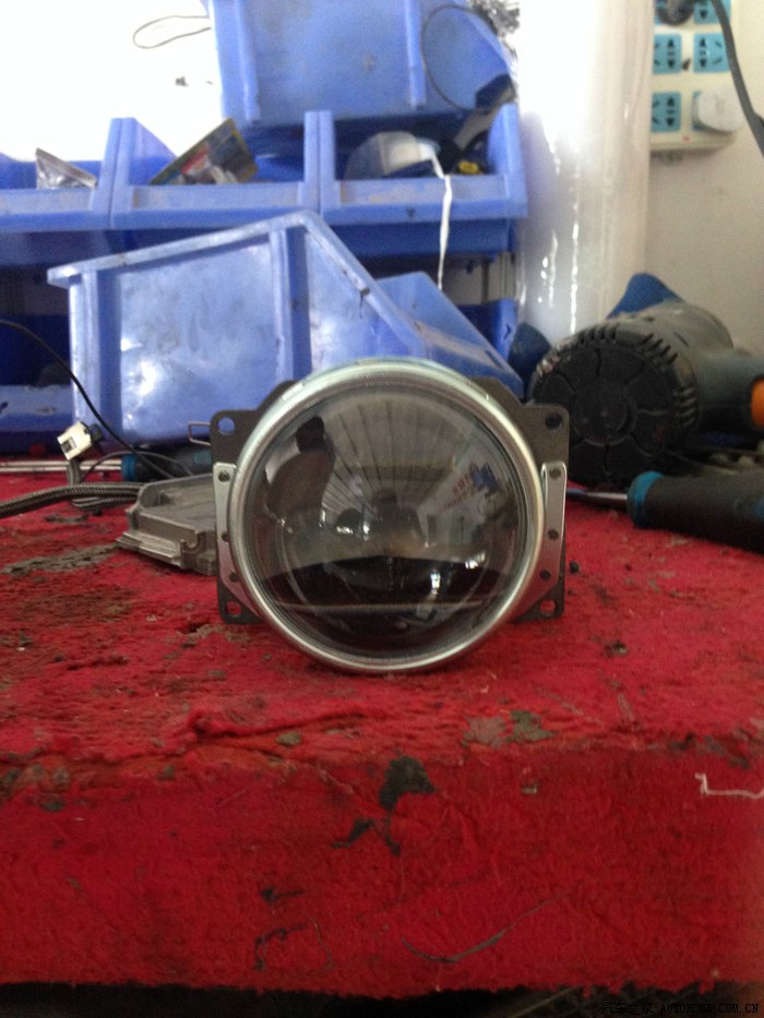

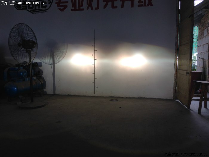

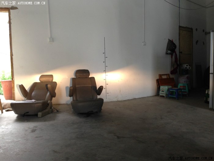

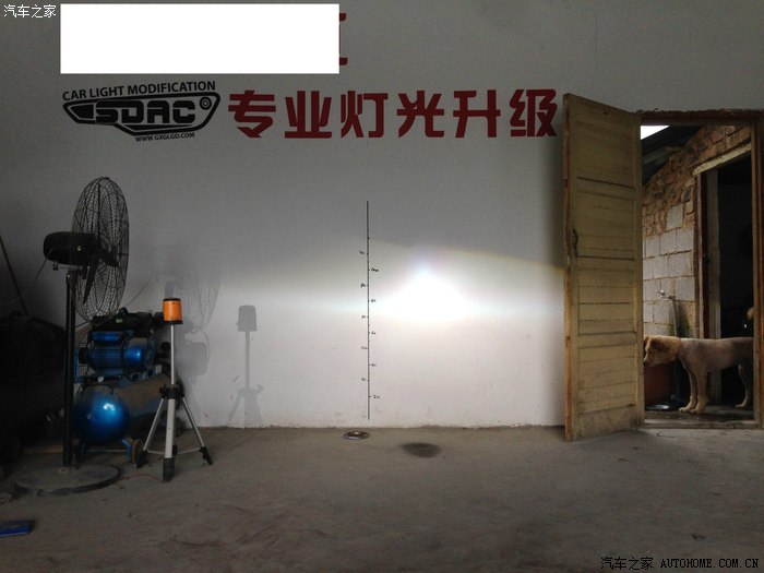

使用单个的透镜调试灯光,Q5的切线很漂亮吧。挡住字免得说打广告

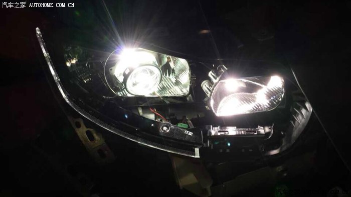

开始拆我的灯了
两个眼睛空洞洞咯

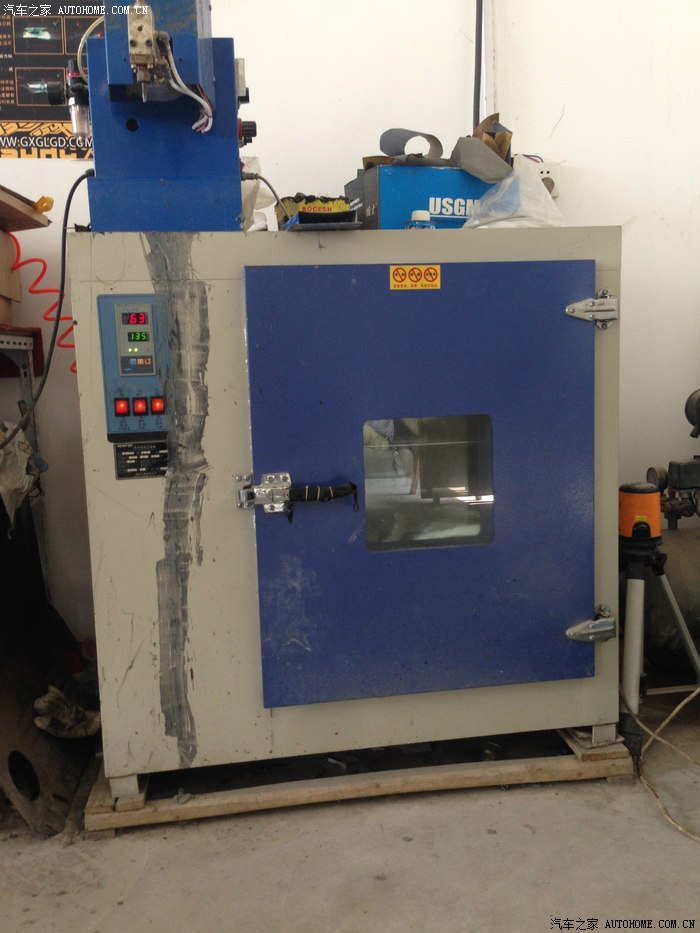

每个改灯店必备的武器,也有的地方是用烤枪的

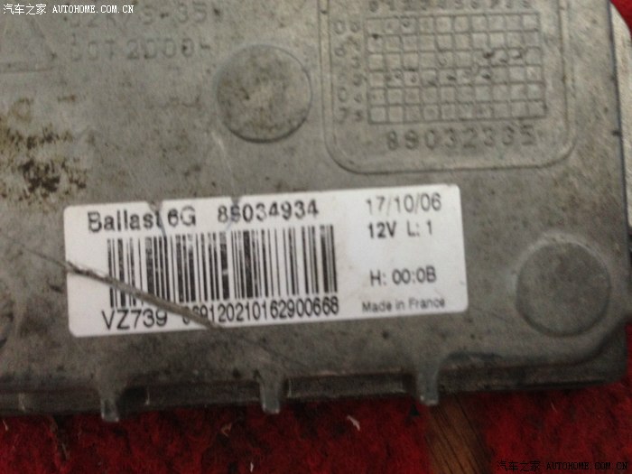

新的小系Q5双光美标透镜,法雷奥的拆车件

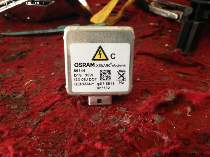

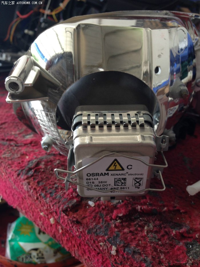

欧司朗D1S 4300K的新灯泡
图片已删除
只有35W哦,原车灯55W。降低了电能。达到节能的作用

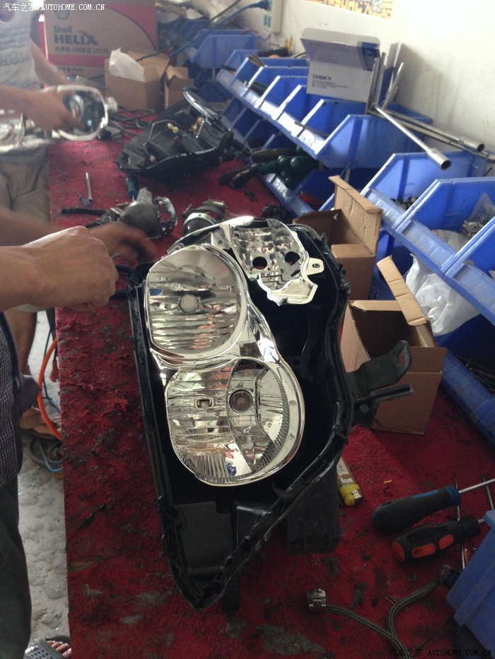

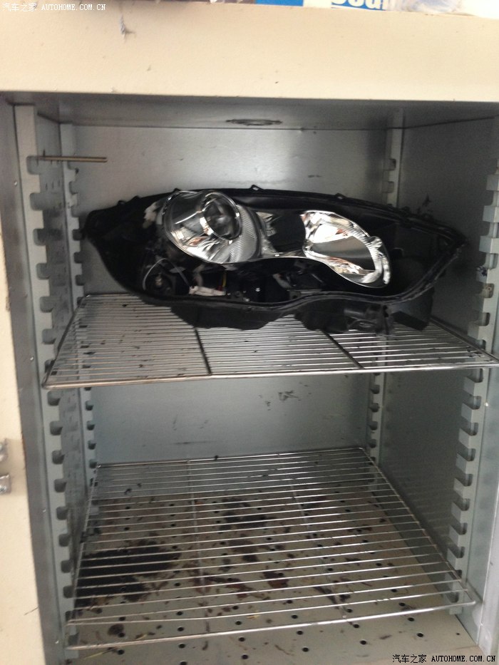

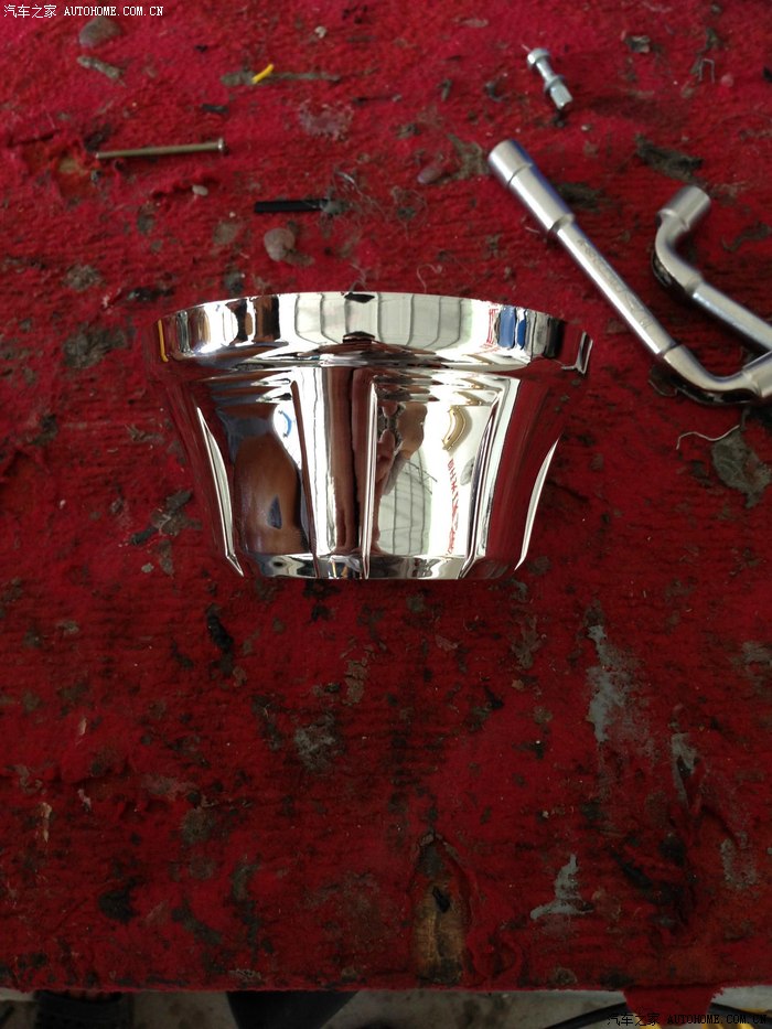

要开始准备切割灯碗了,否则透镜放不进去
为了方便以后换灯泡方便,灯罩没有使用切割很深的卡宴罩,换成A罩

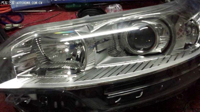

切割完以后按上透镜

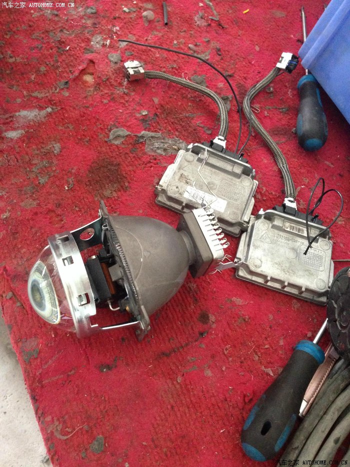

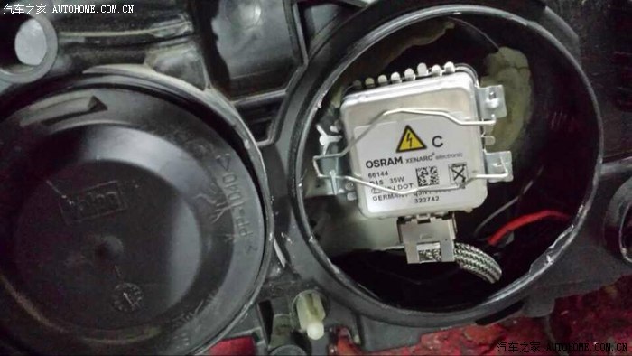

已经装好了一只了,看见安定器的位置了吗

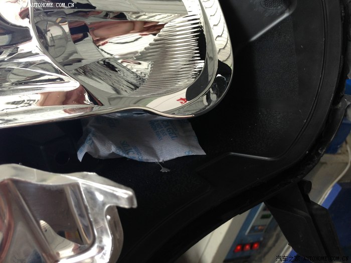

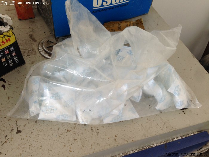

这一大袋的干燥剂,小易你想要干什么
安定器就在干燥剂的旁边,为了长时间保持灯内的干燥而放一个

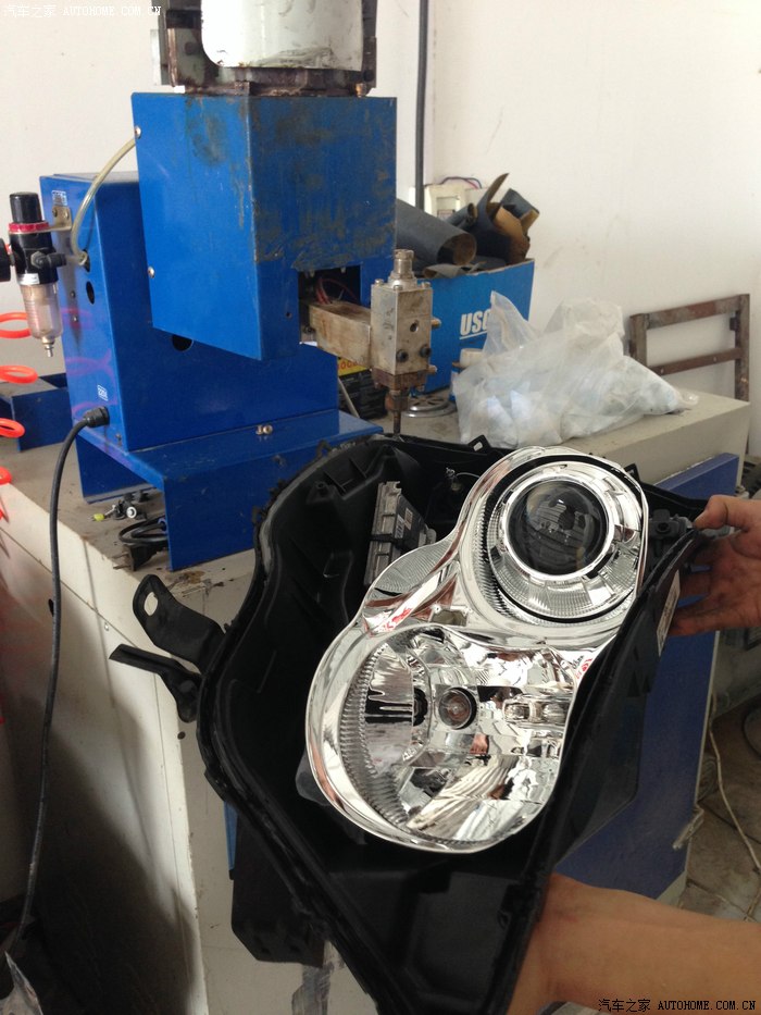

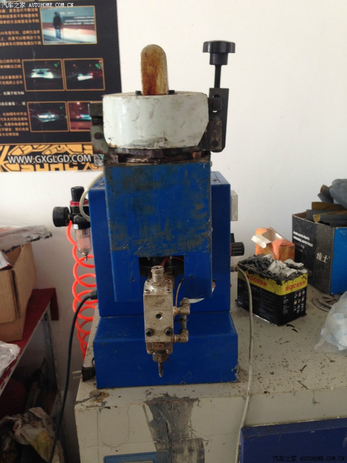

封胶机,这碰上去可不是好玩的哦
封灯了

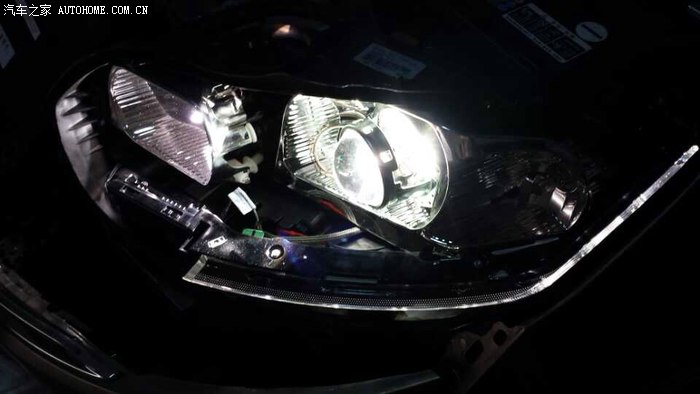

装上了,很亮吧。这样是看不出效果的
来看看装上后的效果,当当当当
是不是感觉比原厂灯亮了很多啊

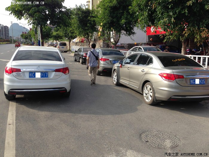

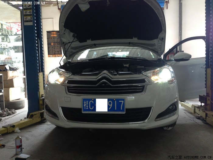

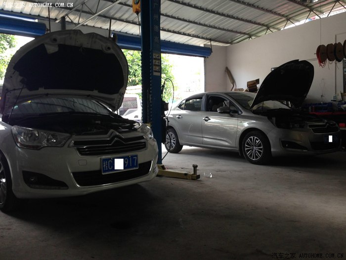

亮总的车和我的车都已经改好停外面了,旁边的是星晴童鞋过来先观摩,下周改灯的就有他
小放一张遮挡了的,里面那台是强童鞋的

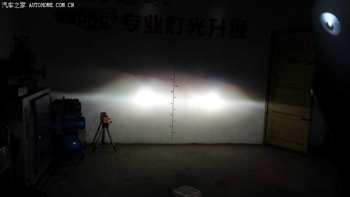

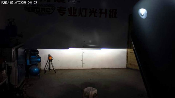

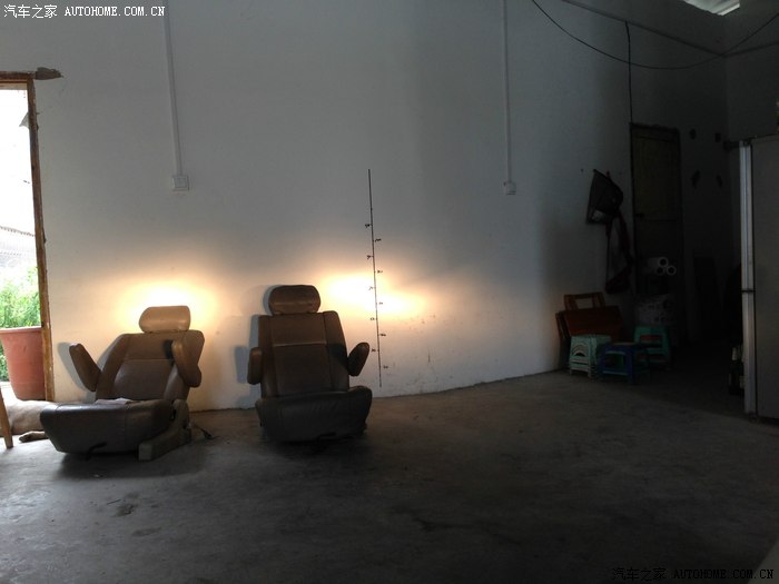

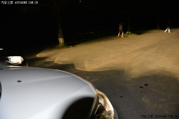

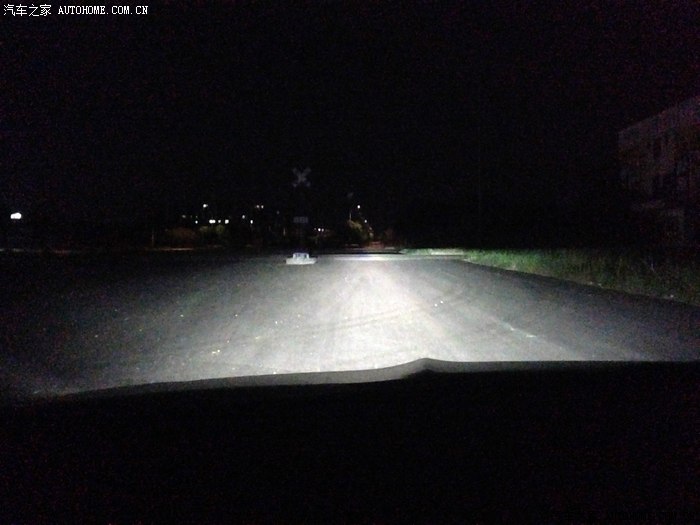

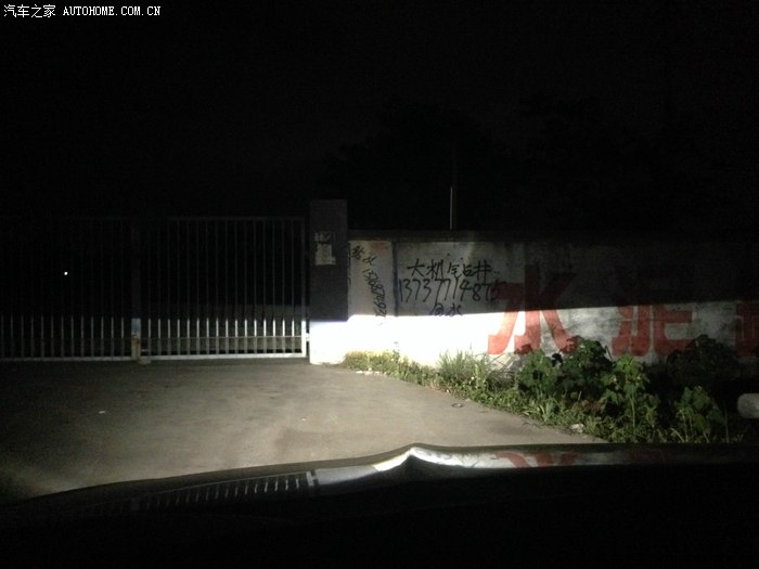

当天晚上去测试效果,兴奋啊  近光效果

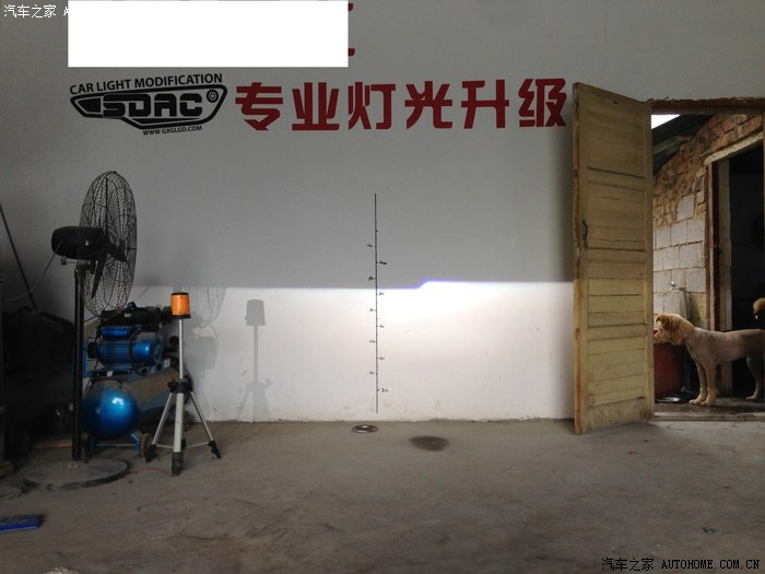

Q5的切线相当明显非常漂亮,而海拉5的光线都比较均匀。

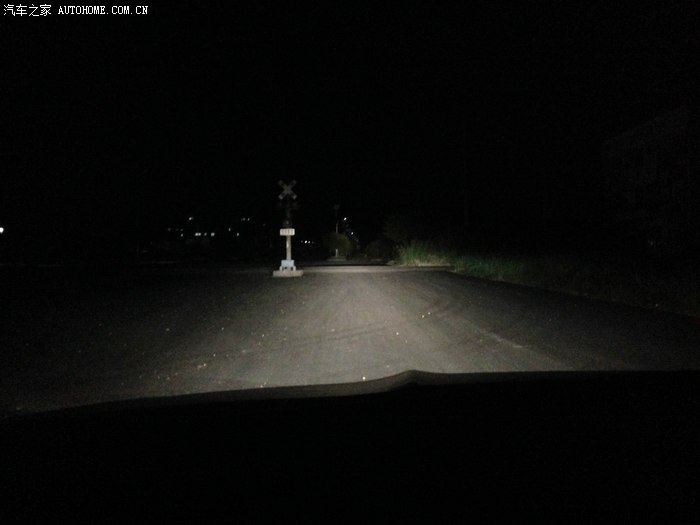

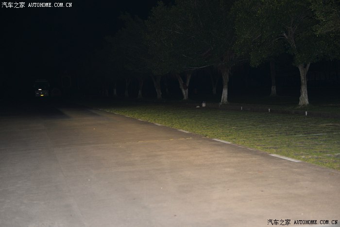

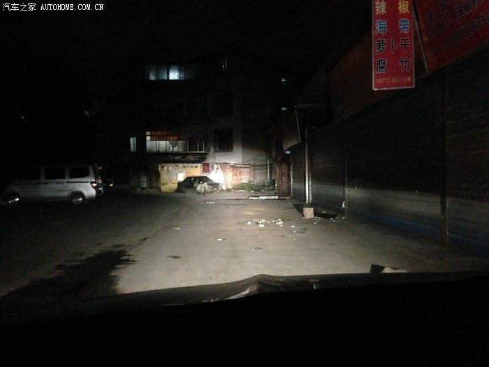

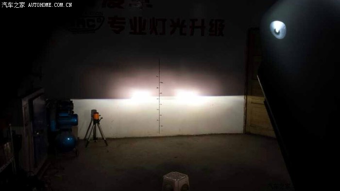

远光的效果,不再像蜡烛一样只亮那一点点地方了

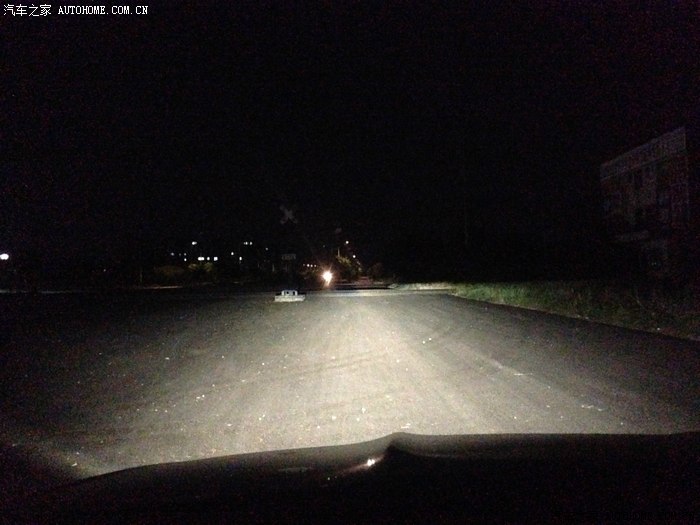

感觉很爽,还想跑黑的地方试试就到了铁山工业园区里面
氙气灯刚刚启动的时候就像现在一样很白,但是由于是4300K色温的在正常情况下

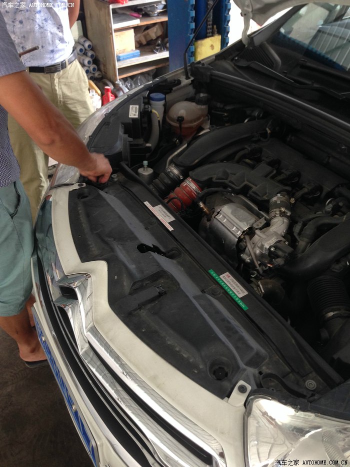

  别以为完了,还没有呢。13日还有三台从县里面上来的车友要改灯了,我还要去监工。大热天的苦命啊!!我们都是统一通过刷新车电脑解决报警的问题,没有改动任何的线路,在这里要再次给予我们技术支持的康总。通过修改BIS的照明设置更改为标准照明,其他任何都无需修改。标致,雪铁龙的车都可以使用此方法,但是默认的安定器为法雷奥的安定器。我们使用的方法都是康总直接指导http://club.autohome.com.cn/bbs/thread-c-2945-30549895-1.html这是他帖子的链接,里面有详细的操作方式可供参考。也有测试过能过电脑识别的安定器

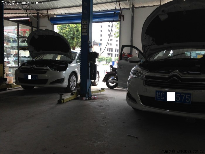

  到达时已经有车友在改灯了

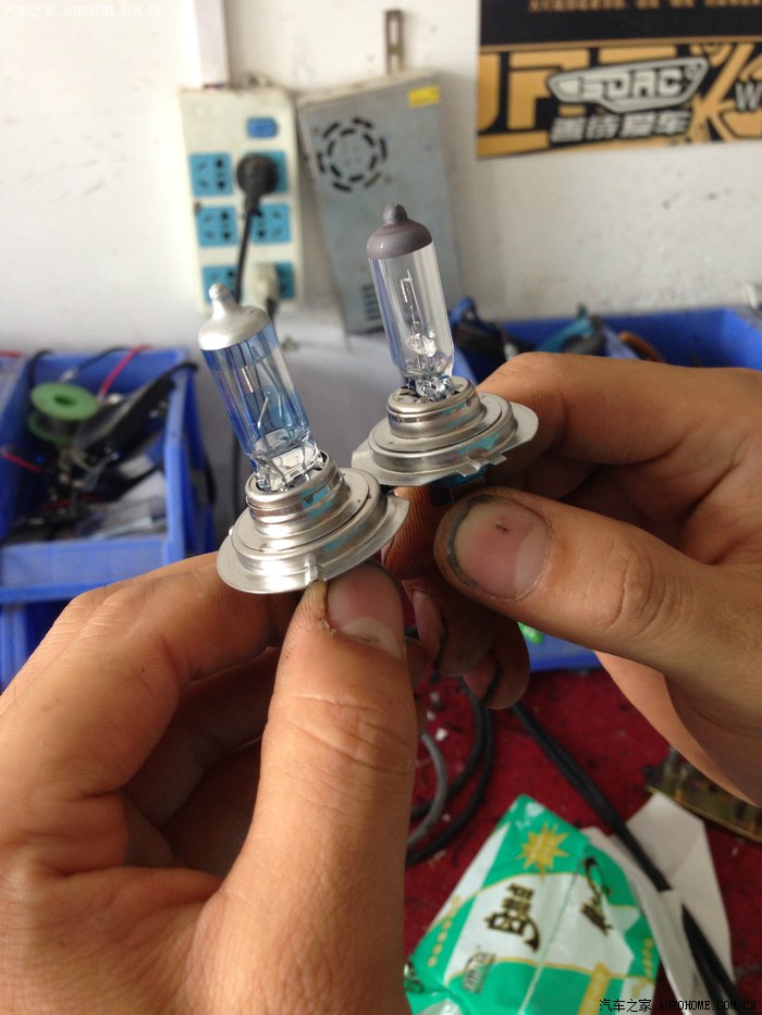

由于远光灯是黄色的,本想打算把远光灯也换成欧司朗的夜行者的,易老板这有一个就放上来做了一个对比

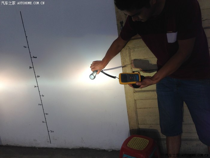

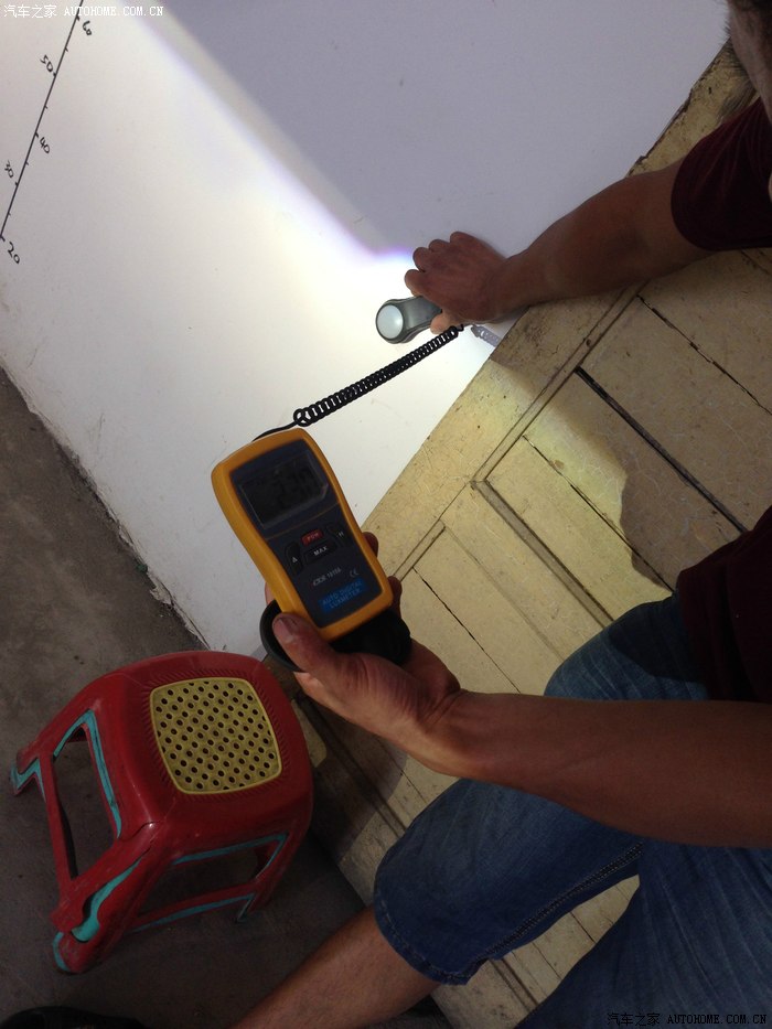

左边为夜行者,右边原厂灯,要装解码器  网上说更换后能提高百分之九十的亮度,经过测试流明只增加400而已,看来网上还是夸大其说了啊
Q5近光流明230*10就是2300流明

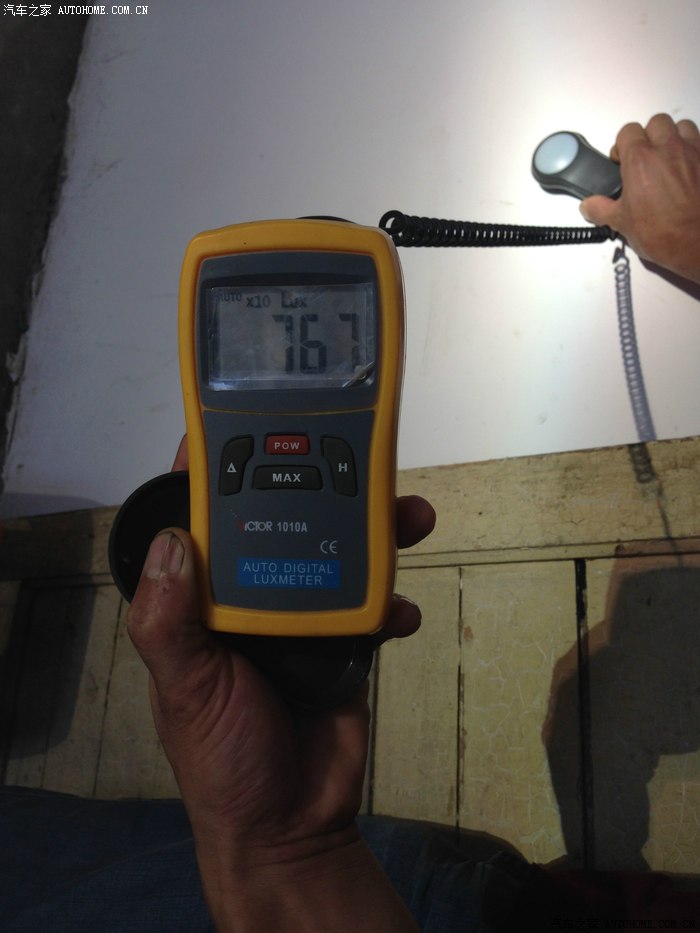

打开远光,两组灯四个远光灯767*10等于7600流明

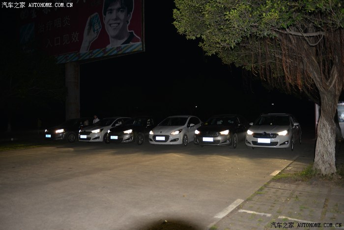

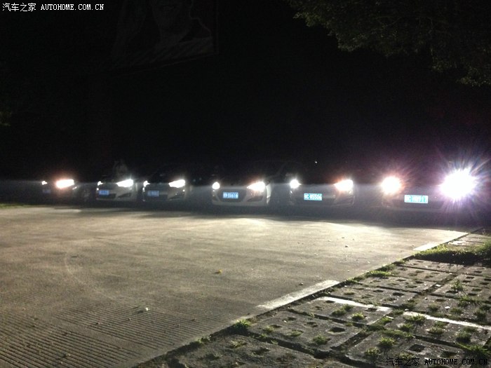

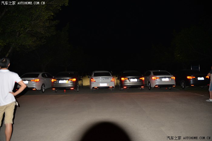

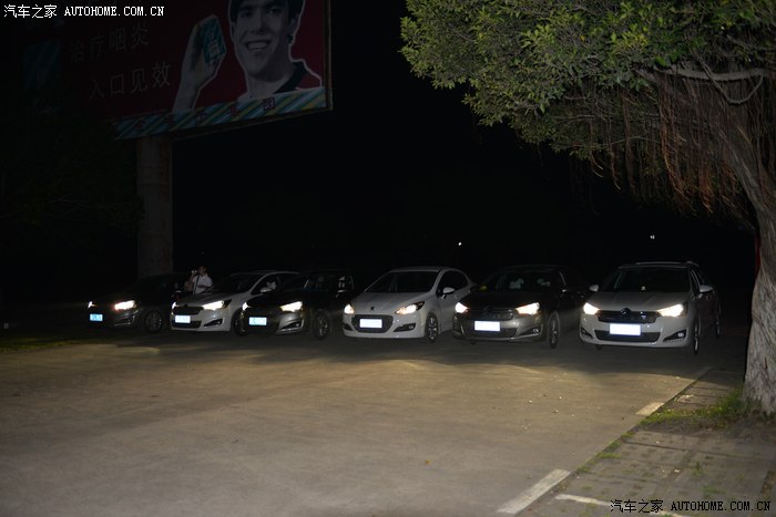

宵夜过后,集体晒灯
其中有一个抢镜头的,你们能发现吗?

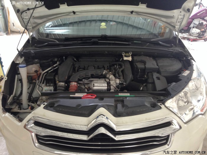

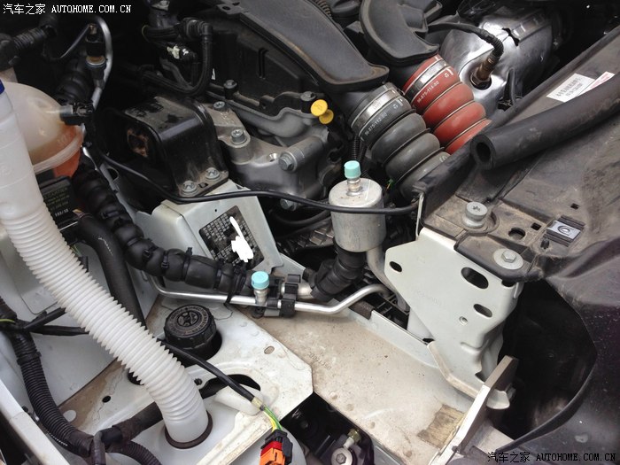

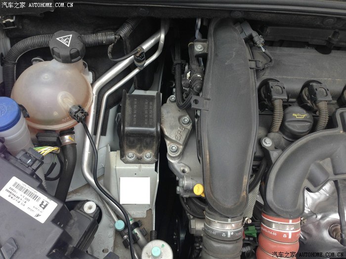

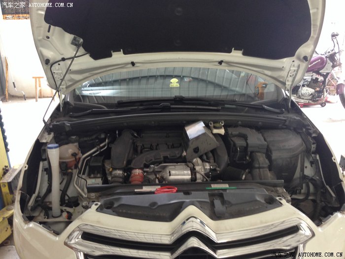

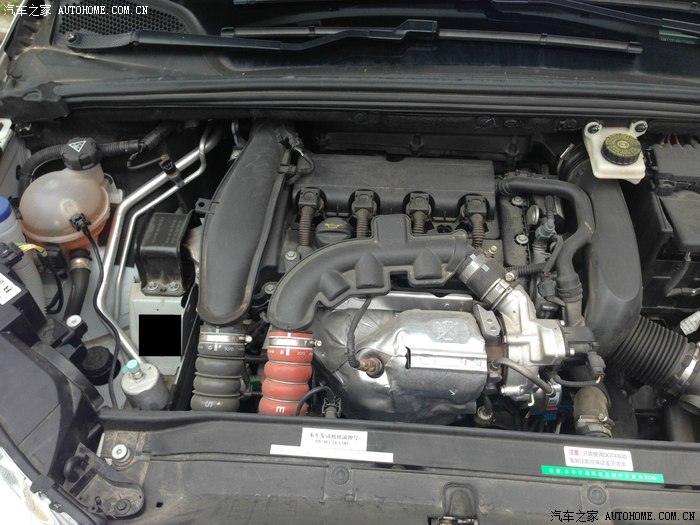

顺带抽空把自己的空调低压管给包了,虽说我的是6T的,没有呼噜声。包完以后更加安静,而且在制冷效果上有提升
大热天下午两三点顶着大太阳包这个管子,热的我一身大汗

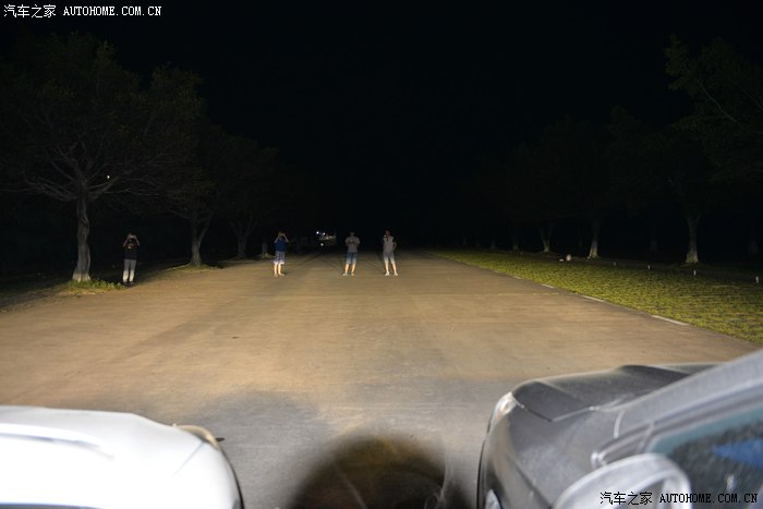

由于杰米童鞋外出今天才把当晚试灯的一些后续图片发了出来
单反机就是比手机的效果好啊
这距离比那个蜡烛灯远多了啊,单反机跟手机拍摄的效果不同,因此感觉灯光看起来有些偏黄
统一的灯罩统一光弧的形状
这里发上自己6T包空调管,本身6T开空调的时候跟1.8的没什么区别,风机的声音比较明显,但是1.8的偏偏会因为冷凝液的流动而有呼噜声,6T的确没有。我也是本着试试看的心态去包了。包完后空调压缩机的呼噜声跟当初没包时一样,但在制冷效果上却发现有明显的提升
手工还不错吧,嘿嘿

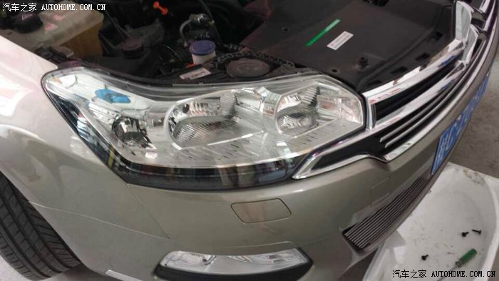

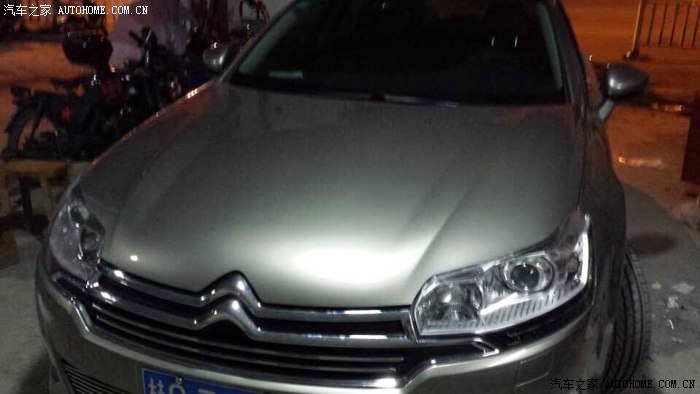

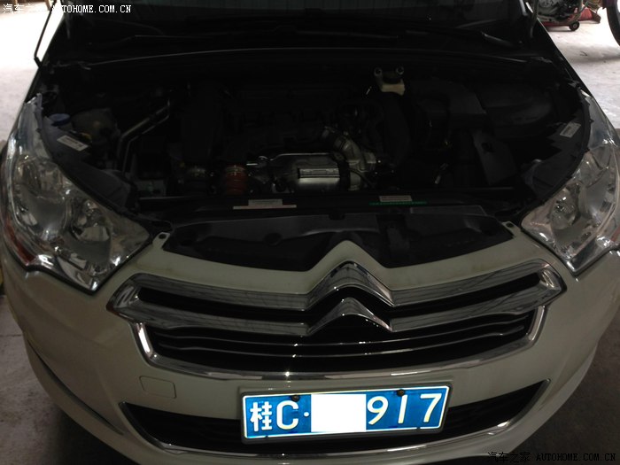

群内C5车友,在经过与店家的协商后达成一致,进行车灯升级改装

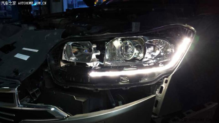

原厂灯没有加装透镜的
加装完透镜,帅气很多呢
开灯罩,加装完透镜安装欧司朗D1S灯泡,由于C5的灯罩用的是冷胶,拆灯时候易老板确实大费周章,高大上才用冷胶啊
原厂灯光,shit跟小4的蜡烛灯一样

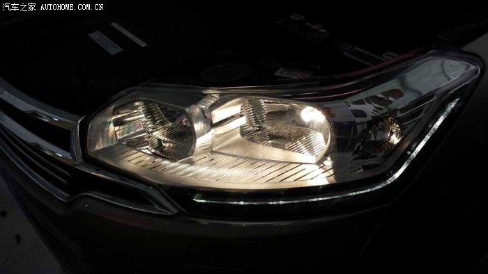

看看Q5的切线吧
