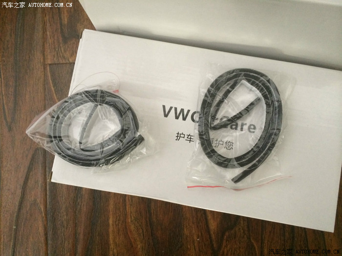

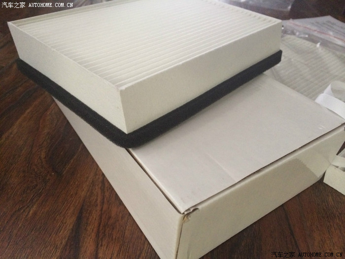

这是2条海绵密封条,粘在滤芯上用的。

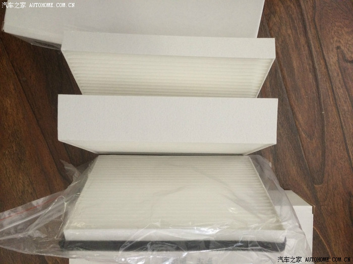

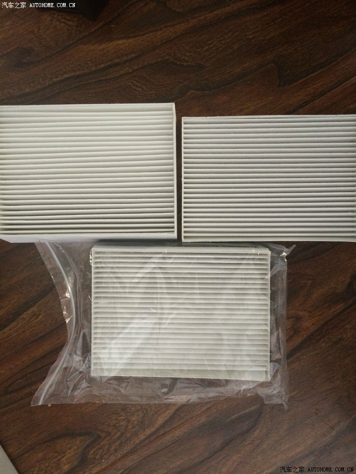

3种规格的滤芯,2厘米,3厘米,4里面,越厚过滤面积越大,对风量影响越小,但是有的车空间有限,卖家发3个规格就是防止4厘米的空间不够。
正面比较

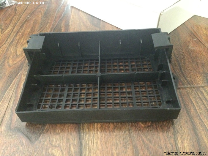

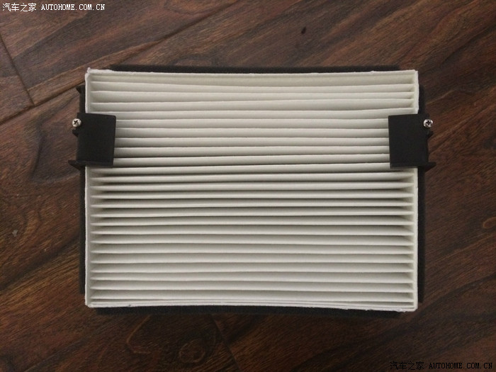

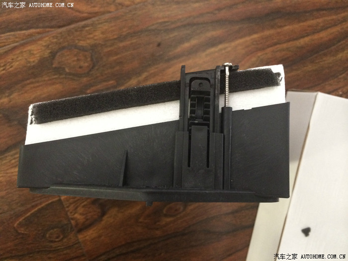

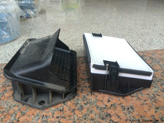

测试版的滤芯架子,左右的卡子是伸缩的,为了适应不同高度的滤芯。

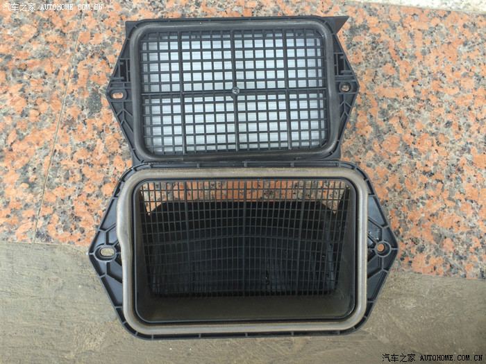

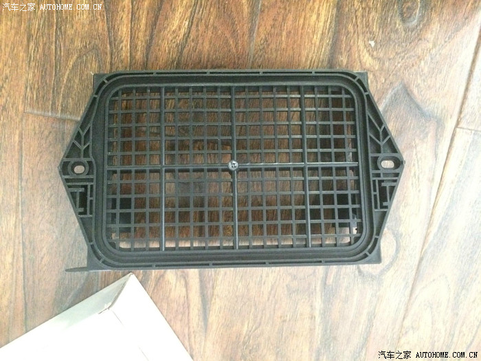

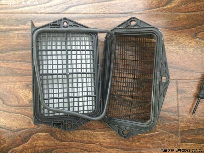

底部,和原装架子一样密集的网格。两孔版的。不过测试版的没有密封条,要从原来的架子上拆下来。

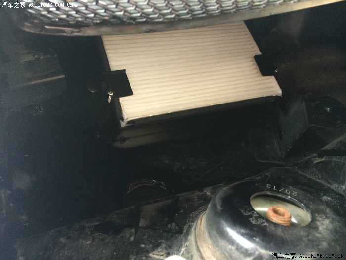

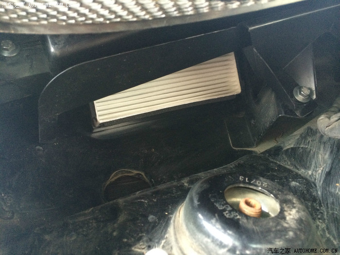

选用4里面厚的,Q3的空间很大,但是海绵密封条贴错了,应该贴中间位置,不然太紧了。
滤芯有点点紧,不过滤芯面积真的够大(同类产品中)

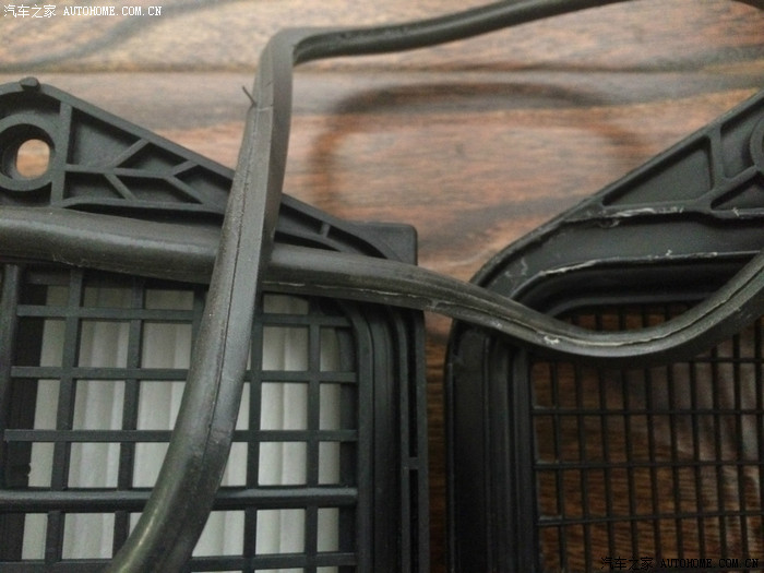

密封条比较特殊。
拆下来装上去,有点长了,剪了一小节,用点胶水固定下,不能用502啊!这个是泡沫海绵,502会腐蚀这个!

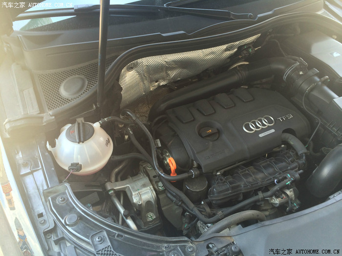

来到车子这。
先拆橡胶密封条,向车头方向分离。
液压杆有点碍手。

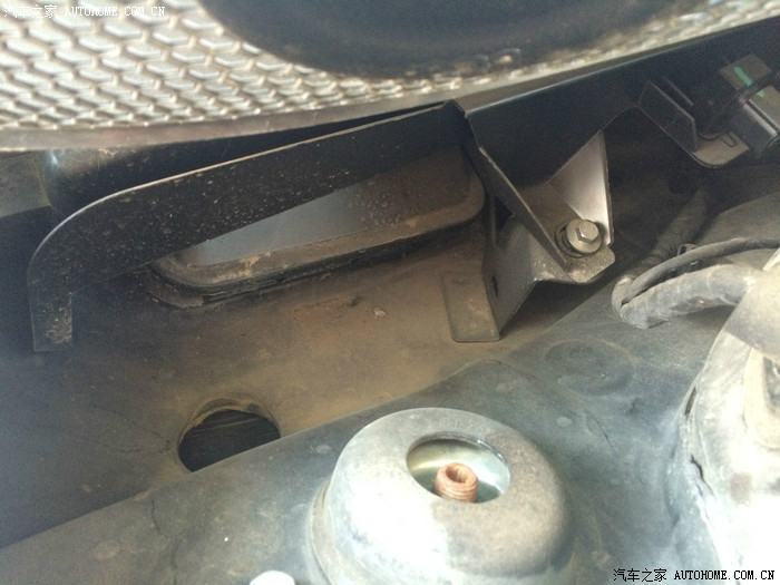

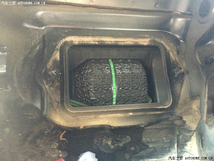

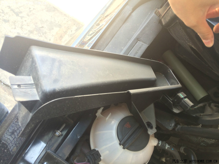

抬起来了,建议搞个什么东西抵住这个塑料挡板。 可以看到,很脏,很脏。。。

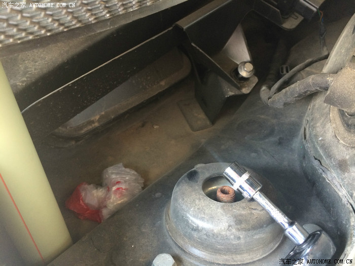

这个落水口要堵住,不然螺丝掉下去就犯2了。。。旁边拿一节PPR管抵住。

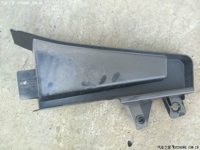

雨水挡板,带导流槽

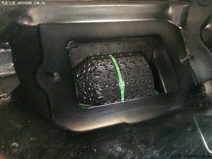

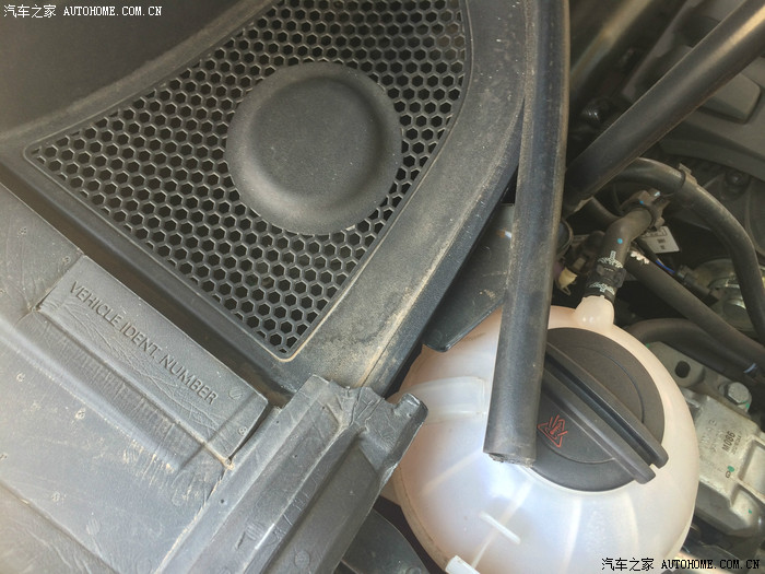

空气质量传感器。向右一扭就下来了。Q3有自动内循环,但是前面大卡车放个黑屁,车内还是槽糕的要死,所以不出差的话,很少开外循环。

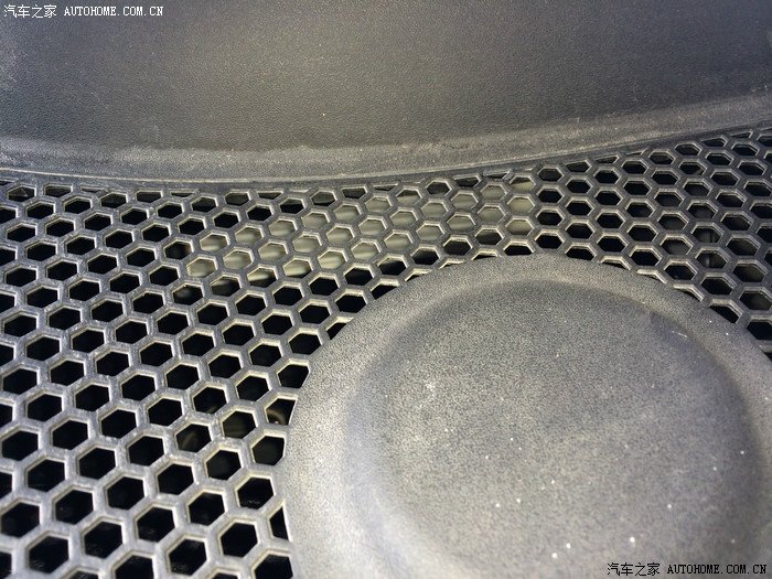

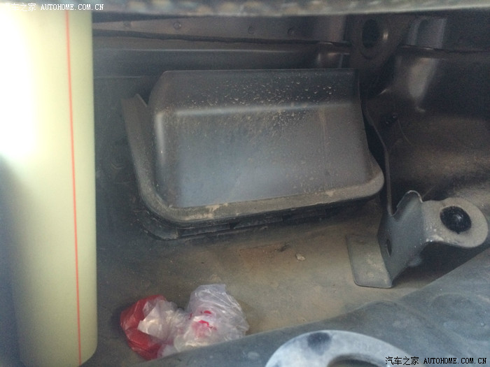

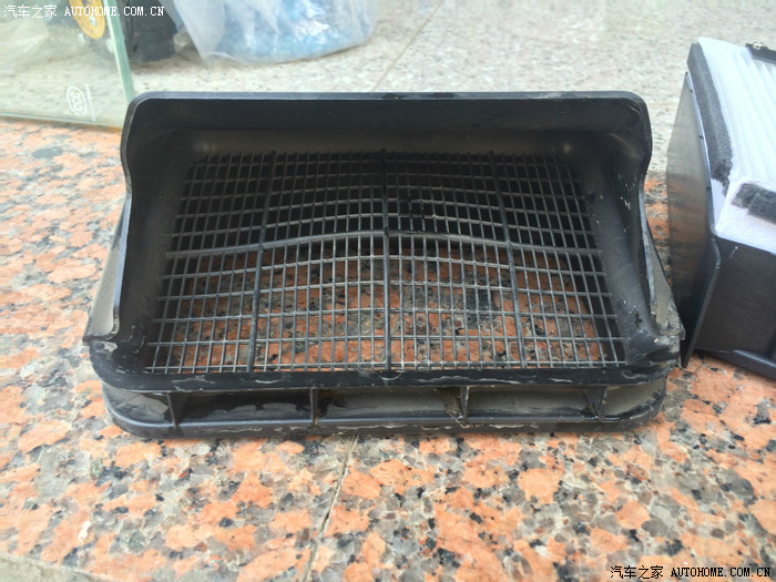

看到没,原装的空调口架子带一大个挡水板,进口向上,防止雨水进入。
在这说明下,外循环下,雨水进入空调口(或者经过雾气很大,很潮湿的地方),麻烦很大,因为雨水会导致内置滤芯受潮,容易滋生细菌,再次产生异味,泥土味,臭脚味等等。。。。
导流槽的样子。
对比,进风面积够大。但是没挡水板。也就Q3和夏朗车型有这个设计,其他车,途观,新A3都不需要。

高的一侧向车头。
安装上导流槽的样子,滤芯有点赤裸裸啊(这个是装错方向了,高的一侧向内了。示意图)

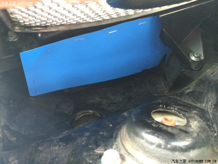

透气孔能看到滤芯,下大雨就麻烦了。
随便改装下,把文件夹剪裁了用订书机固定在导水槽上,样子不怎么样,但是实用。
