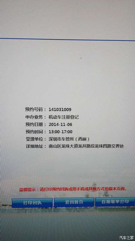

回到深圳第一件事当然就是网上预约车管所的业务了,上面说到我之前有预约到30号的龙华车管所上牌,出现小插曲就是去了那里被告之外地买的车那里上不了牌,得去西丽车管所上。后面我咨询了深圳车管所的微信,还有网上车主的一些贴子也证实,异地提的车由于发票系统联网问题,最好是去西丽新车管所上,以免白跑是小事,浪费了时间就是大事。西丽车管所的预约号那是相当紧张,提前放5个工作日的号,也就是说你预约的最快的也是一个星期后才能去上牌,所以我说广州的临牌用处相当大的,15天有效期够用了。没办法了,30号那天白跑回来立马去网上预约,结果发现到11月5号的西丽都没号了,真是火爆呀,咨询车管所微信,说是每天晚上12点一过准时放第二天的号,我就在电脑前挨到12点,立成预约果然6号的号开始放号的,果断填资料申请,预约的下午,时间比较充裕,成功预约,手机拍照以备用。(PS:车友发现没号的话当天晚上12点就不要想早睡了

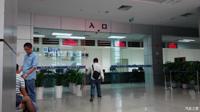

看到西丽新车管所大门了吧,不是这里进去哈,再往前开个100多米那里才是上牌的入口和停车场,保安也会跟你说的
把车先找个地方停好,然后就带上资料去到大楼左下角的,看到下图那个自助导办服务中心了没有,领张新车登记申请表

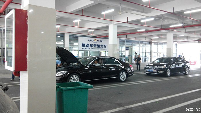

拿上表从这里左边走到大厦后面去,那里就是新车验车还有年检的地方了。
就是上图那个机动车查验大厅,找信息辅助录入窗口,把资料给她,说在网上预约好的了,然后她会打印两张表,一张是环保预录入表(国产车不用专门跑去上梅林那里专门打印这个的),还有一张是车辆查验表,查验表上面不要填东西,只要在右下角签下车主名字就好了,找个地方把车辆相片、发动机拓印和车架号拓印贴好。如下图

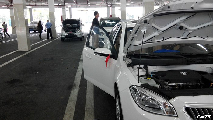

然后去把新车开到新车查验通道,打开车头盖,在车旁边等待拍照和查验员签名就好,这里要浪费一些时间,我等了至少半小时
记得新车最好不要贴膜及改装外观,免得验车不合极就麻烦了,呵呵,OK,拍照及验车员签完名字后把资料给回你,你就可以把车车开出去找个停车位停好,带上资料再回到刚才那个机动车查验大厅,去注册查验窗口,把资料给到那里,里面小妹会帮你填查验表顺便在上面盖一些章再给回你资料。

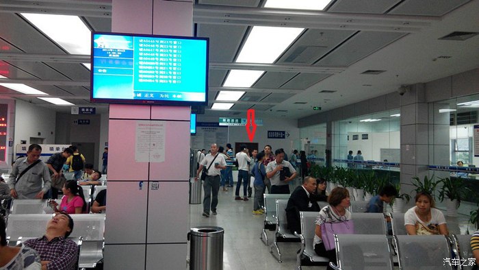

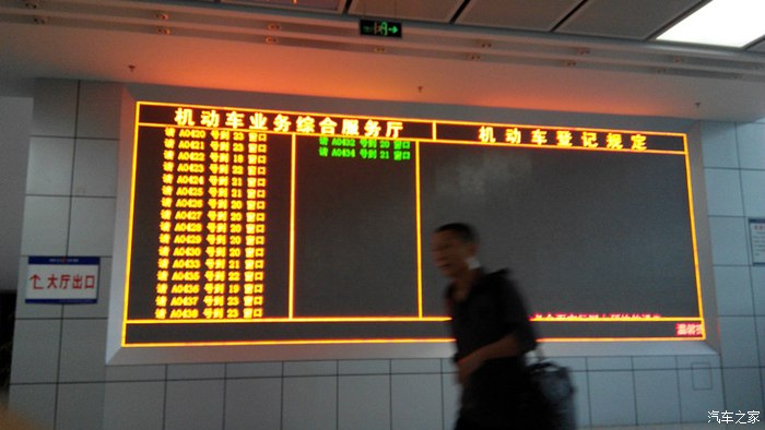

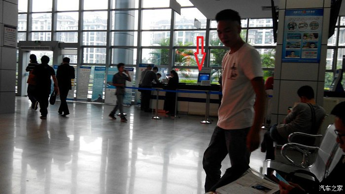

再到左手边那个大厅,写着机动车业务的,前面有个取号的,把资料给他,说刷完卡了,他会给你取号,下图箭头所示
然后就是漫长的等待叫号,期间你没事干可以去看别人10选一看看号码,一般出来的都不怎么样,4.7.1的大把

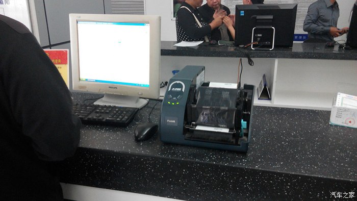

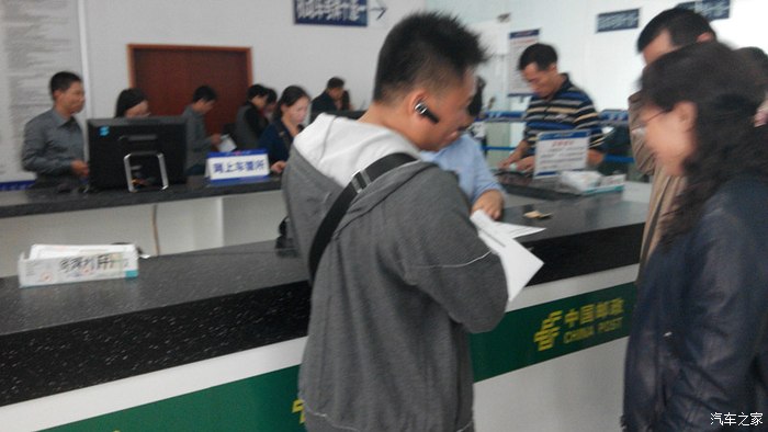

上图箭头那就是邮政填单处,快递费20元,旁边是打印环保标志的,就是俗称的绿标,我一开始不知道,行驶证寄到了只有个合格标志又来这里打印绿标了,不知道当时能不能现场打印的,看到很多4S的带着行驶证才过来打印,不知道是不是出了行驶证才能打印。

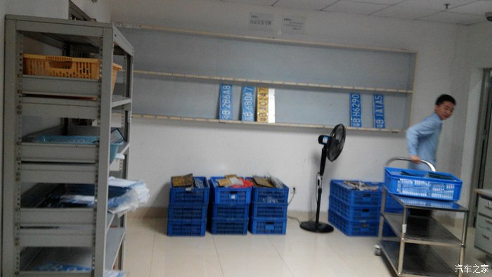

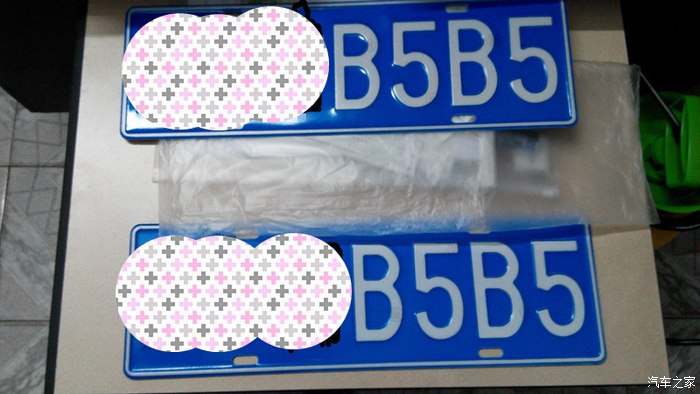

办完邮政快递,出门下楼梯左转就是领取车牌的,10选1是当场就能拿到铁牌的,排队,把两张受理回执给前台录入然后就是等个10来分钟。

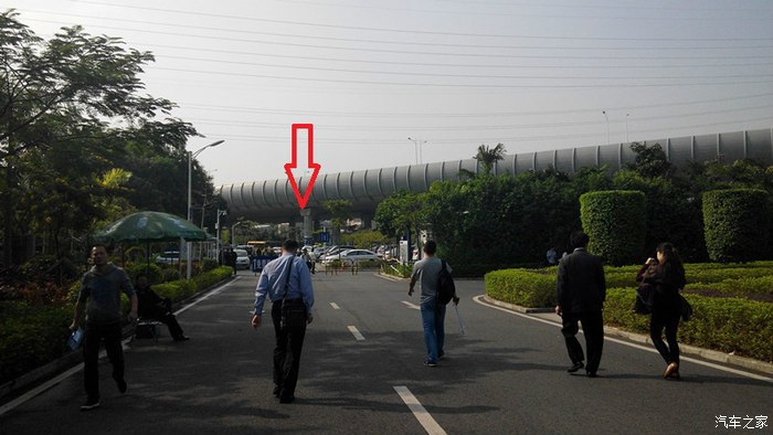

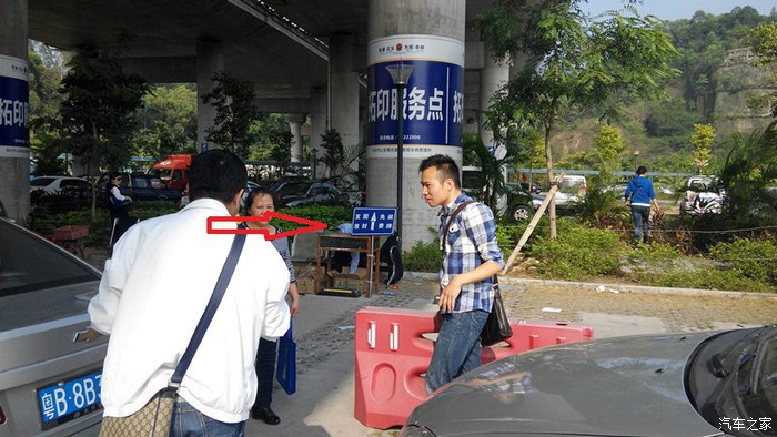

拿到铁牌出来,不要急着走,一开始开车进的停车场高架桥下面箭头指示处,那里有免费发放固封螺丝和安装铁牌的,如果你不想用临牌再任性一下,可以开车过去免费安装铁牌。我是过去拿了固封螺丝等临牌过期了才装的铁牌
把车牌回执给他,小气啊,就给了一包四个装,这也是为什么深圳满大街车子车牌都只有上面两个螺丝的缘故啊。好了,拿到螺丝,恭喜,新车上牌工程算是完工了,开车回家吧,出去的时候交了停车费10大洋。

发现没有绿标,所以后面我又跑回车管所打印了环保标志(绿标)
就在之前办邮政快递旁边,20秒搞掂。这样真正完美了,交强标志、检验合格标志、环保标志三标齐全,上路安全!
