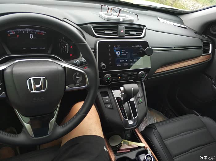

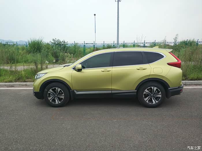

车型:2015款2.4四驱豪华版,无任何事故问题:新车方向盘偏左,但不跑偏,首保时候4S店调的拉杆,方向盘变正,但前轮前束调得过大。随后发现轻微啃胎,做过一次四轮定位,在跑了一万公里之后发现方向盘左轻右重的问题,但是不怎么跑偏,高速跑直线也还可以,遇到有起伏路面方向盘会向轻的一边跑。修理过程:在发现左右方向力度不一样后,前前后后做过很多次定位,自己也对四轮定位进行比较深入地学习,每次定位之后开起来症状有所减轻,但是过一段时间又会恢复到原来的状态;在很多大型修理厂做的定位,定位数据发现主销后倾角和主销内倾角左右不太对称,而且每一次上四轮定位机这两个数据还有较大的变化,也就是说数据波动有些不正常,...
