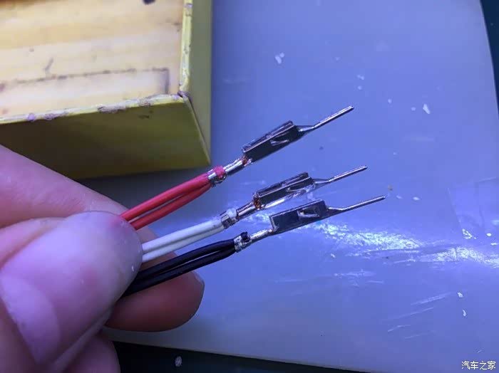

先介绍拆卸方法先拆小盖的前段一边,再撬另一边一用力就翘起来了就这样的看看这个小盖的结构,必须从前段撬,后端不行有这两个脚挡住。卸后视镜螺丝往前一推就可以把后视镜取下了有位车友雨量传感器进水的就是这个东西有个铁的小卡子,这个位置实在不好照相,有点不清晰,用平口螺丝刀撬一边就可以取下雨量传感器。里面有三个插头,一个后视镜,另外两个可能是车道偏离和哈弗互联,如果没有选装这两个配置的可以直接从未使用的插头上取电,看看外壳卡扣就是这样说,还带缓冲脚,放心拆,拆不坏,我选择的这个插头取行车记录仪电,安装GPS也可以,有常电,也有ACC.黑色负极,黄色ACC.白色常电,这个插头我猜测可能是哈弗互联,因为有常...

我是把记录仪带的点烟器的充电器拆了用热缩管包好放里面的

去掉就很轻松了,记得用热宿管把电路板包一下

黑色负极,黄色正极,挂倒挡不会关机

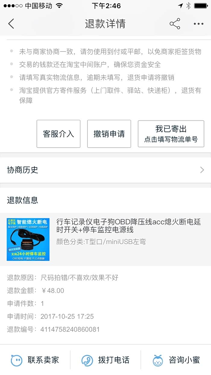

用在H9上不好用,有延时10多秒,我试过,到现在卖家还没给我退货关机延时还能接受,再H9上必须启动发动机,然后十几秒记录仪才通电,
