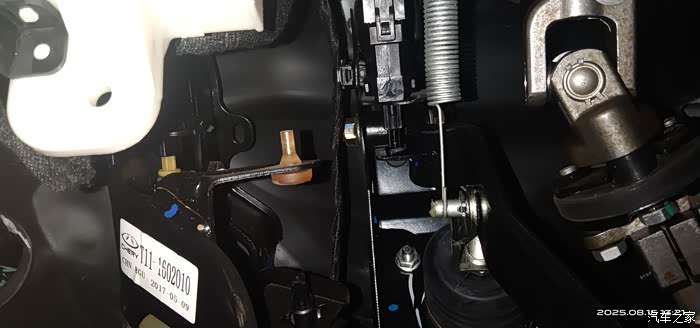

虎3日常维护还不错,通病一直没有出现!直到前几天出去,发现ESP灯亮了,按下关闭开关也没反应,就没有上心。两天没开,再开的时候发现遥控钥匙不管用了,以为是钥匙没电了,一想钥匙电池是前阵子刚换的。转头一想,电瓶没电了,钥匙开门打火,仪表都不亮了,打火更别想了,果然电瓶没电了。低头一看脚底下有碎裂的白色胶块,马上明白了,刹车开关垫片碎裂了。
虎3逃不出的宿命,我车开的少,肯定不是磨损,老化了,这个垫片是有时间寿命的,到期要换。
我侥幸心理,觉得做好日常保养,检查易损件状态,没有异常变化觉得就没问题,看来大意了。一个开关垫2元,带走了我8年的电瓶。

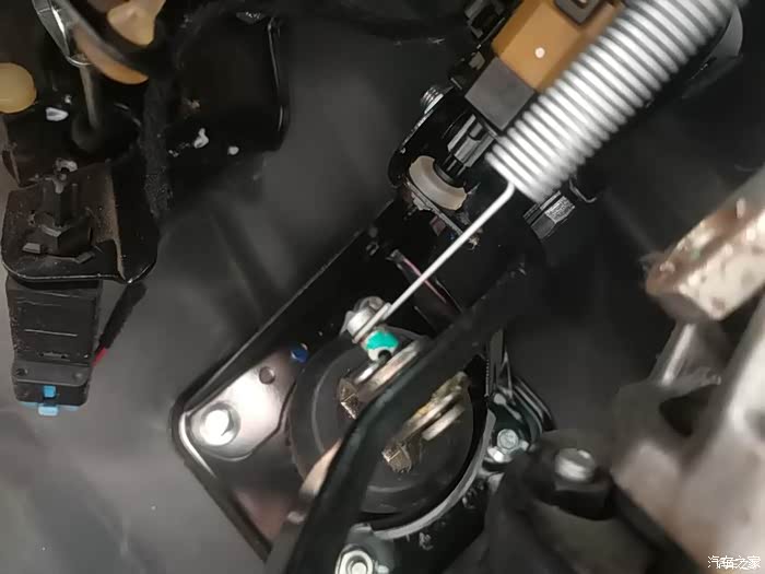

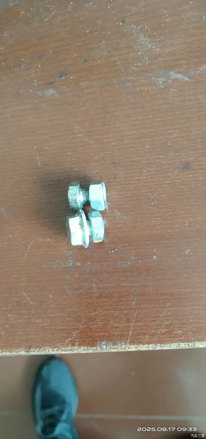

开关垫,看见过以前虎友的帖子,找了个螺丝,先垫上了。我动手能力还可以,但是这个安装太费劲了,200斤的身体,钻下仪表台,太难了。电瓶没电,刹车踩不下去,距离不够,螺丝下不去。买了新电瓶,打火后,刹车能踩下去了,螺丝也不能太长,要不也按不进去,砂轮打磨后,长度可以了,踩下刹车,距离够了,就按上了。 一开始一个螺丝4mm厚,装上后刹车灯还亮,又换个6mm的,装上刹车灯才熄灭。

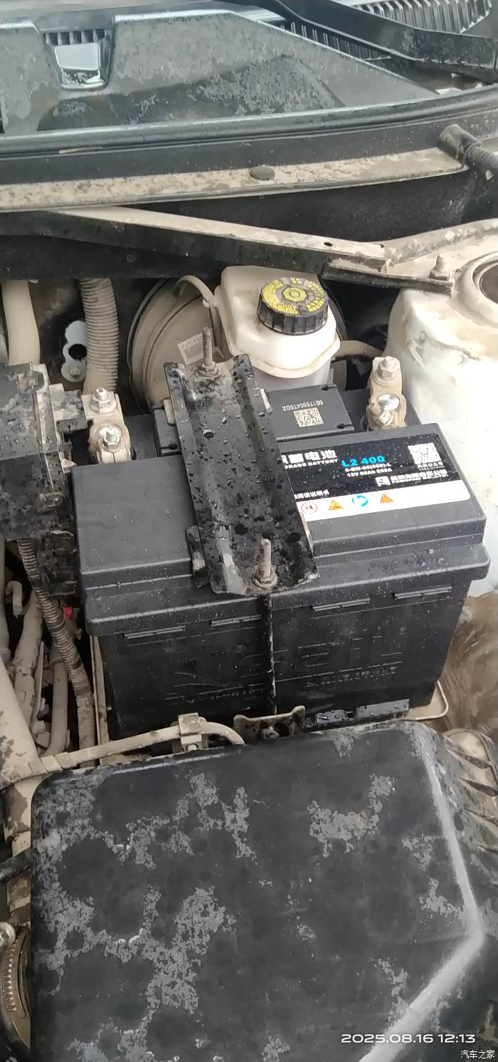

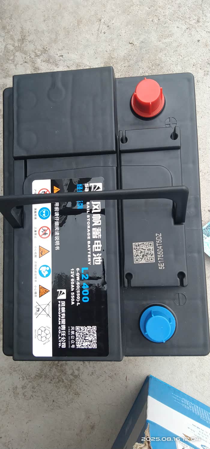

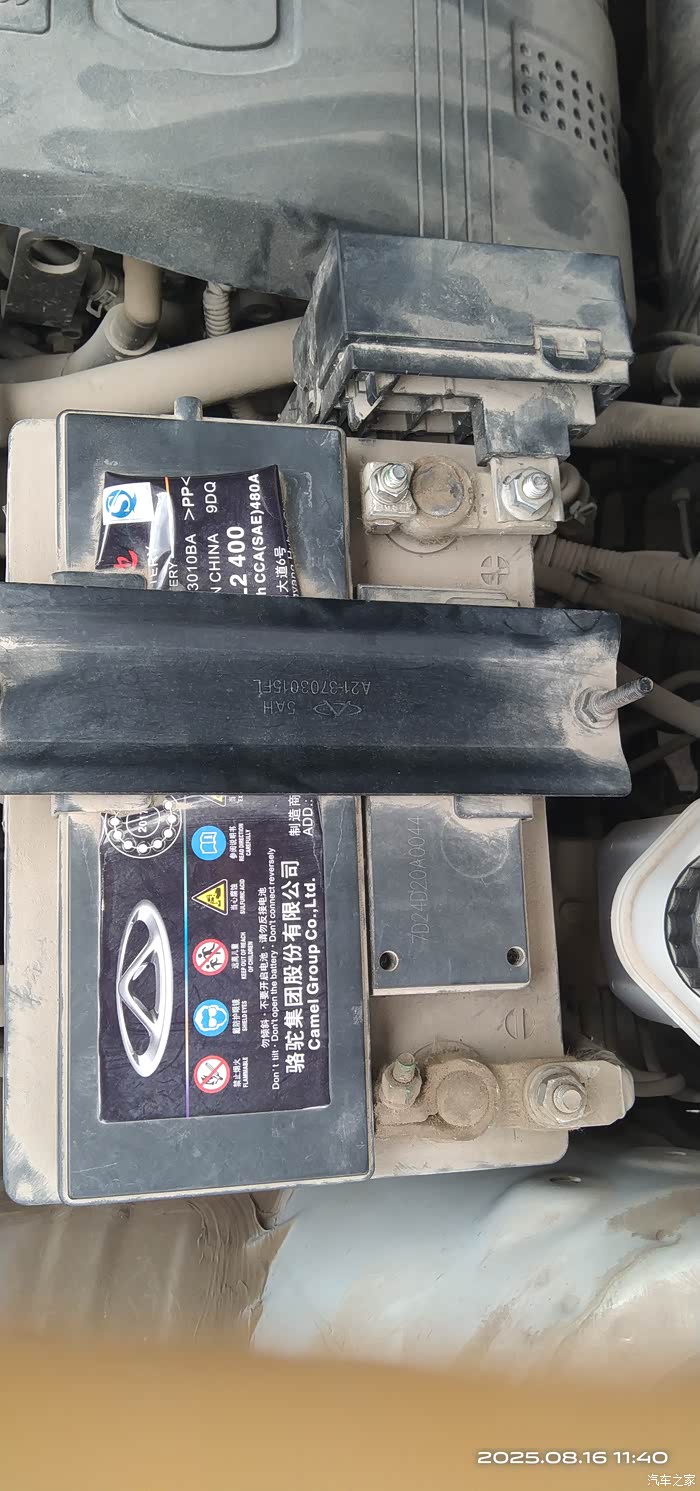

换电瓶
老电瓶8年,状态可以,买了充电器,电瓶从来没亏过电。要不是是这次意外,电瓶还能用。 原车骆驼,途虎换的风帆,参数跟原车一样。新电瓶满电15V,状态满满。

正中心偏右一厘米,就是没有垫子的开关位置,开关多伸出来5到6毫米
上边的那个螺丝帽4mm,按上刹车灯还亮,厚度不够。下边这个6mm的,按上后,刹车灯熄灭,踩刹车正常了
