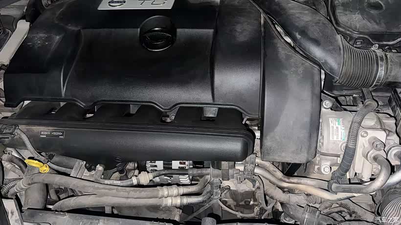

亲戚年龄太大了开车经常擦挂,干脆就把这台跑了22万公里的沃尔沃XC60的送给晚辈些开,问了一圈这些晚辈都没人要,估计是怕这车维修和保养费钱,另外是觉得车太老气了。。。但是我一揭开发动机盖一看是直列6缸,这我觉得有意思,直六我见过不少也开过,,但是横着的第一次见啊,,,当即一拍脑袋说德勒~我要了,请放心我一定好好照顾!
打开机舱那一刻,惊艳到我了。

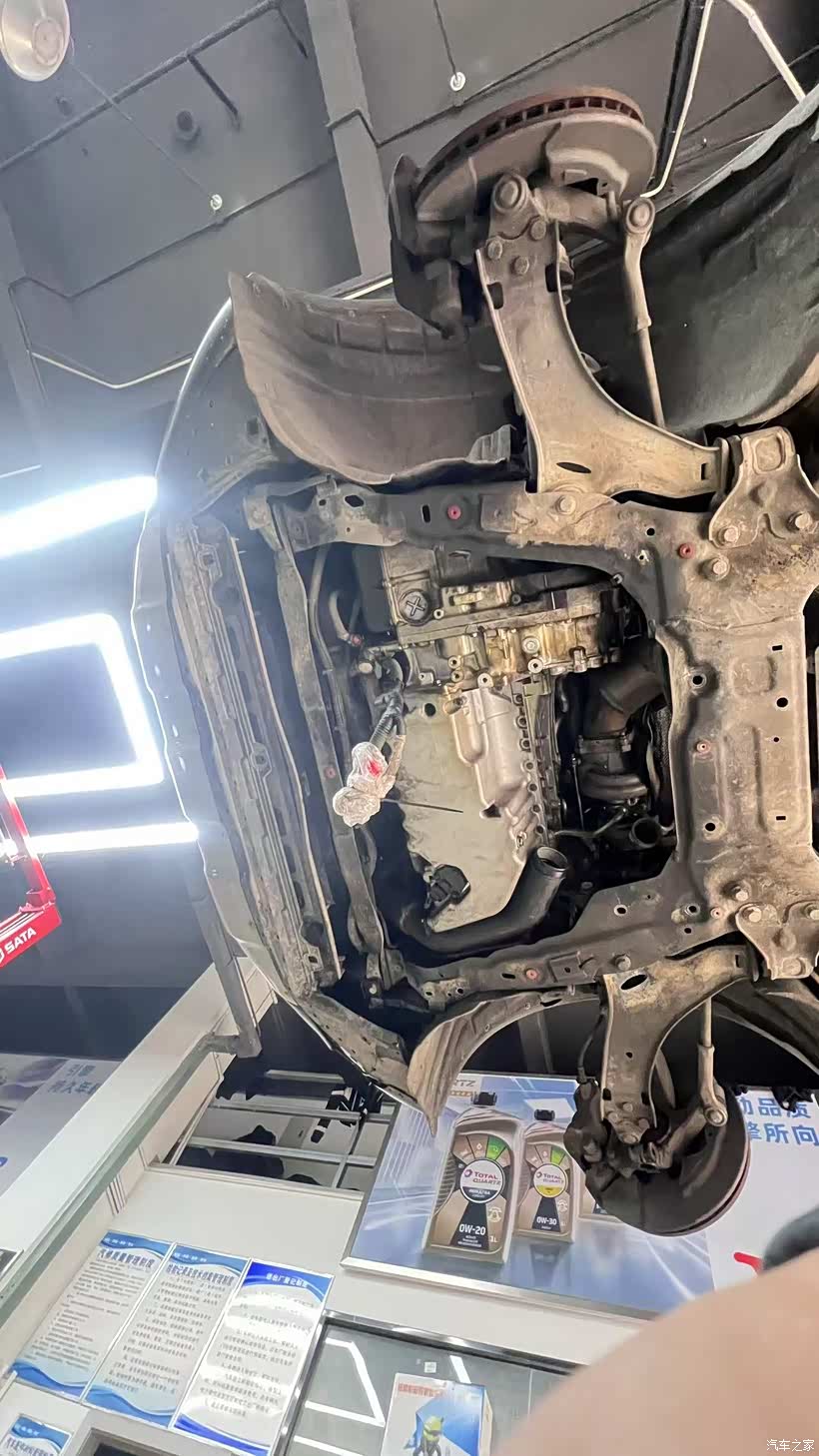

第一部分是更换机油,距离上次保养已经间隔1.5万公里了 保养灯亮了很久了。
京东官方店中石化的A5 B5级别的机油0W-30,408元一共8L,实际只需要加注6.8L;
机油滤芯和进气滤 马勒官方 84.51元
机油+滤芯合计 492.51元

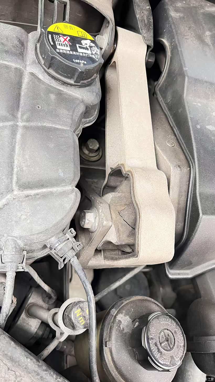

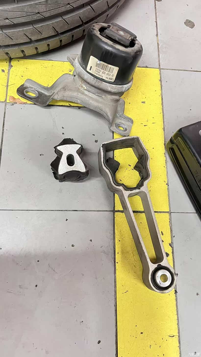

这么单薄的发动机机脚,我猜是为了碰撞时让发动机掉落,不让侵入车内的一种保护吧

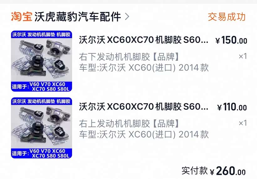

第二部分更换发动机的机脚,上面看到明显已经裂开了
更换这两个机脚的材料260元

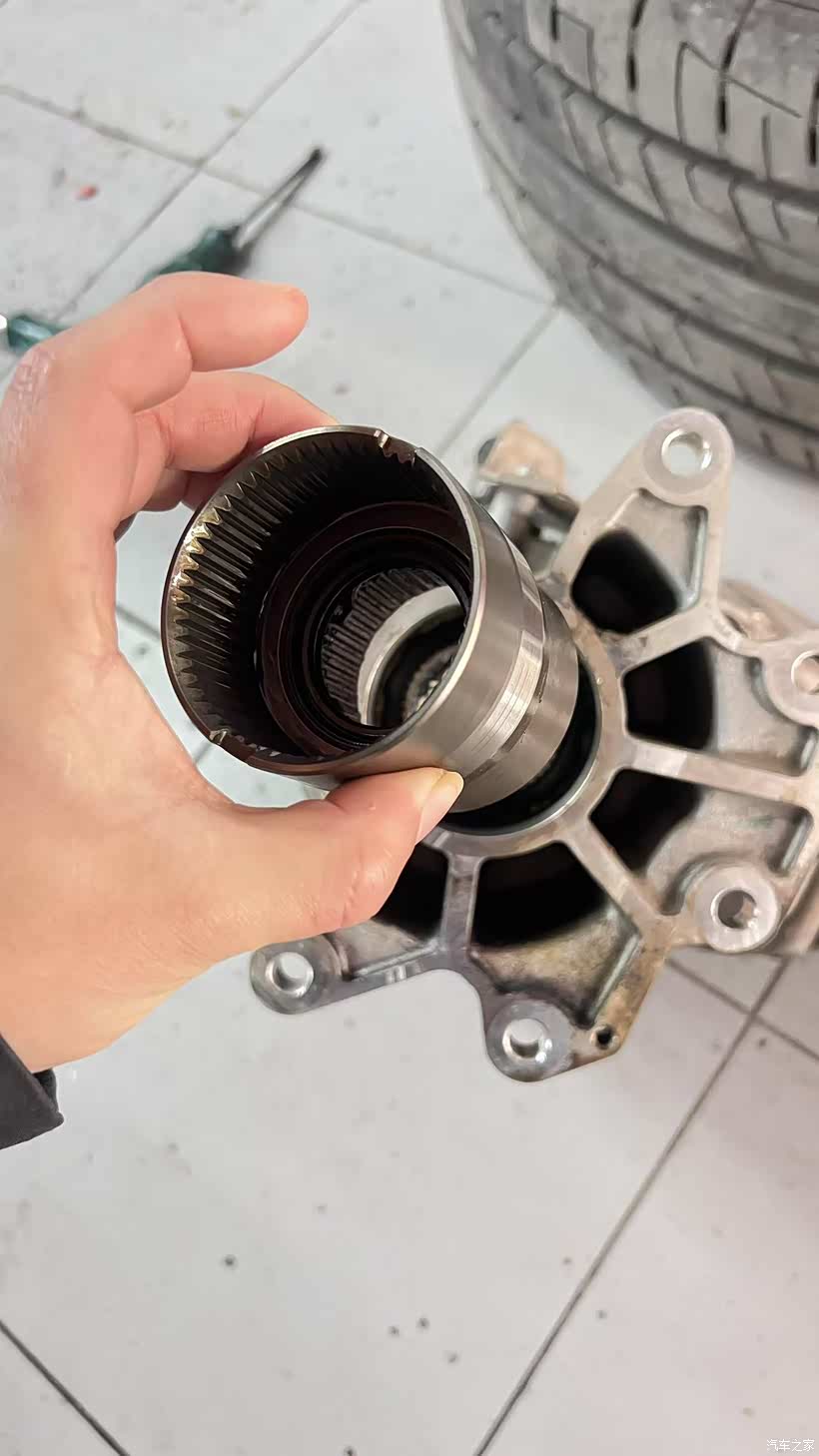

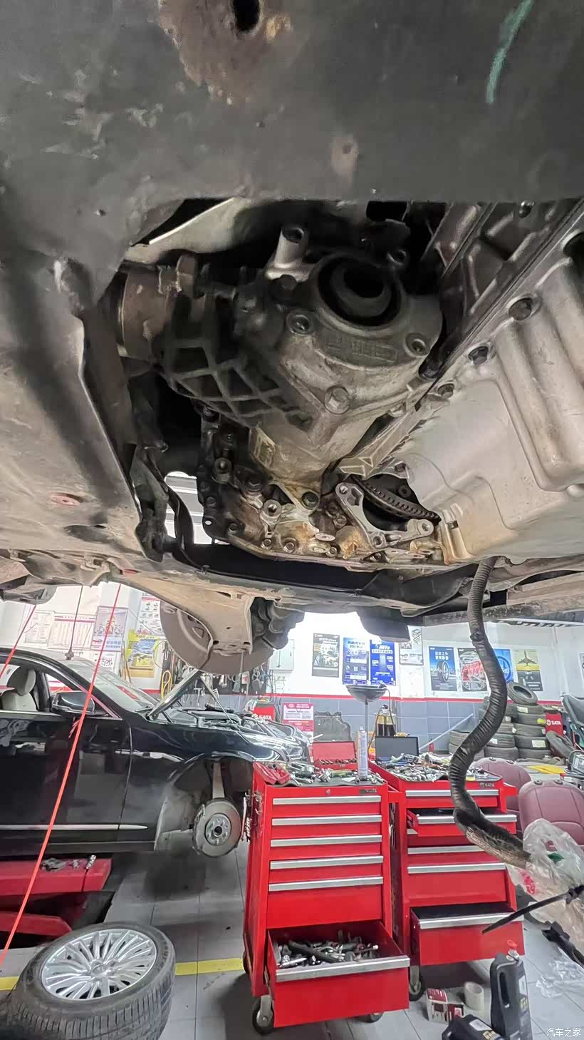

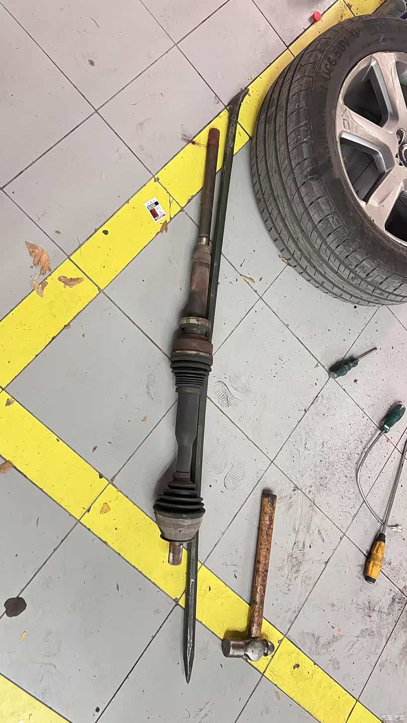

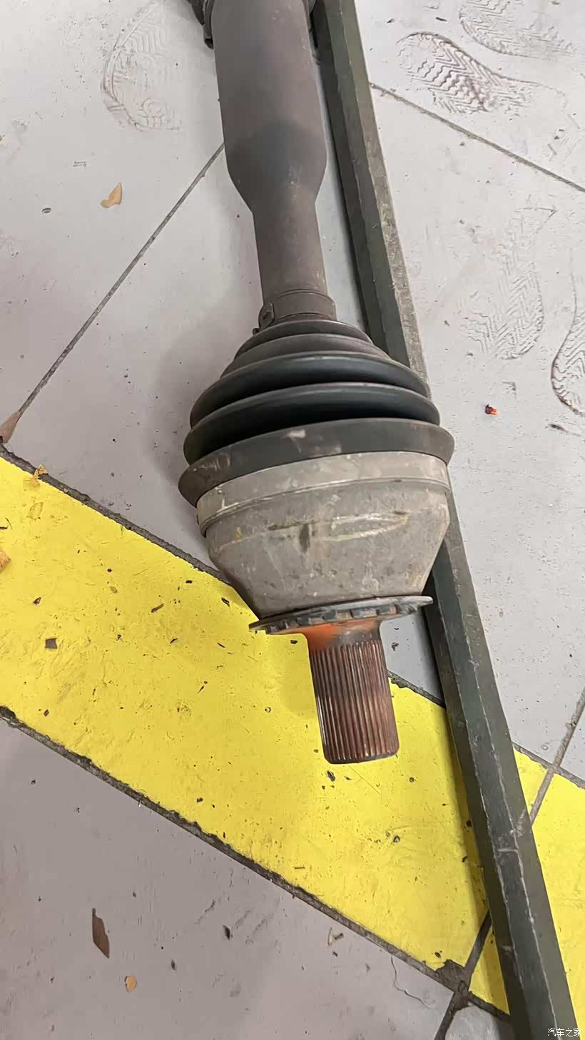

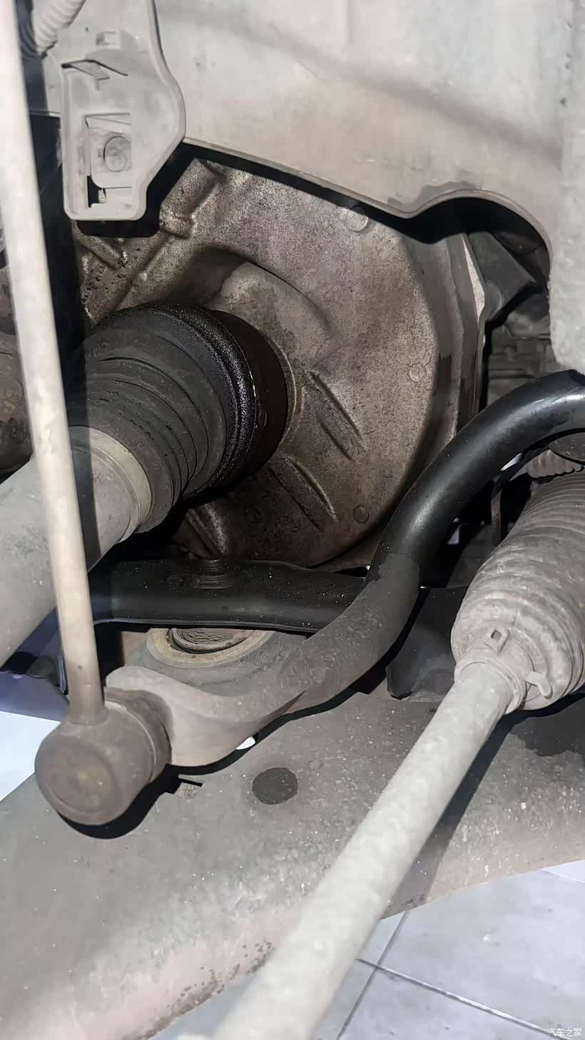

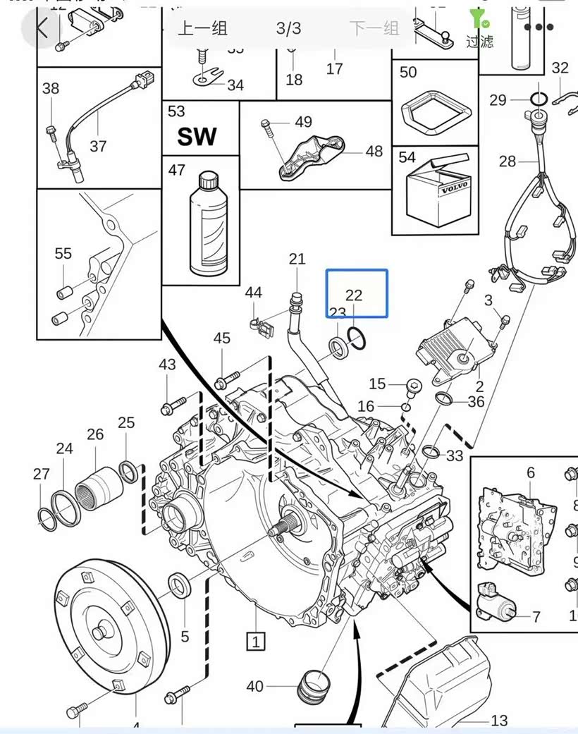

左边半轴在漏油

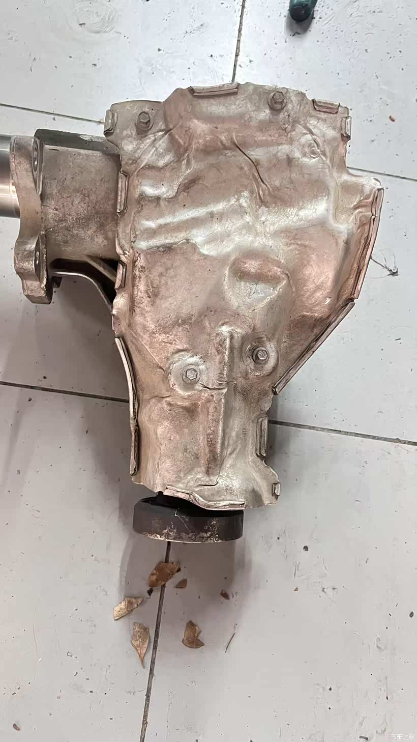

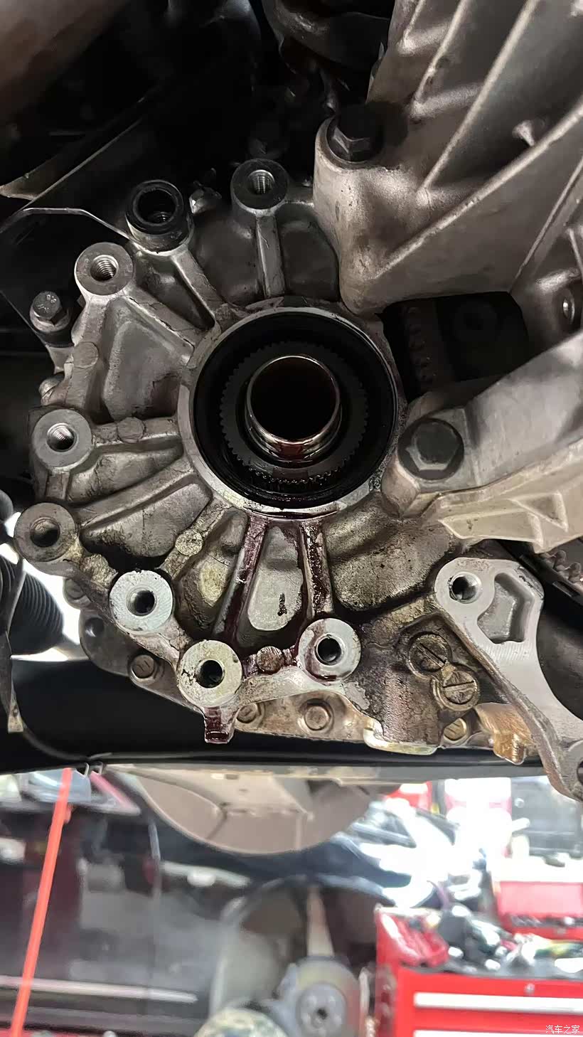

变速箱输出到右边分动箱连接处漏变速箱油
分动箱非常小,其实就是一个把横向驱动力转为纵向传输给后桥
有锈喷点除锈剂然后打黄油

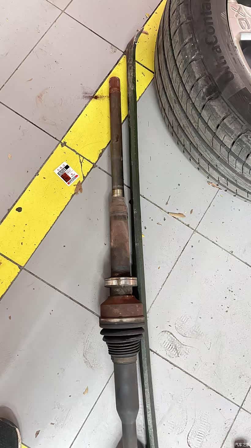

右边的半轴

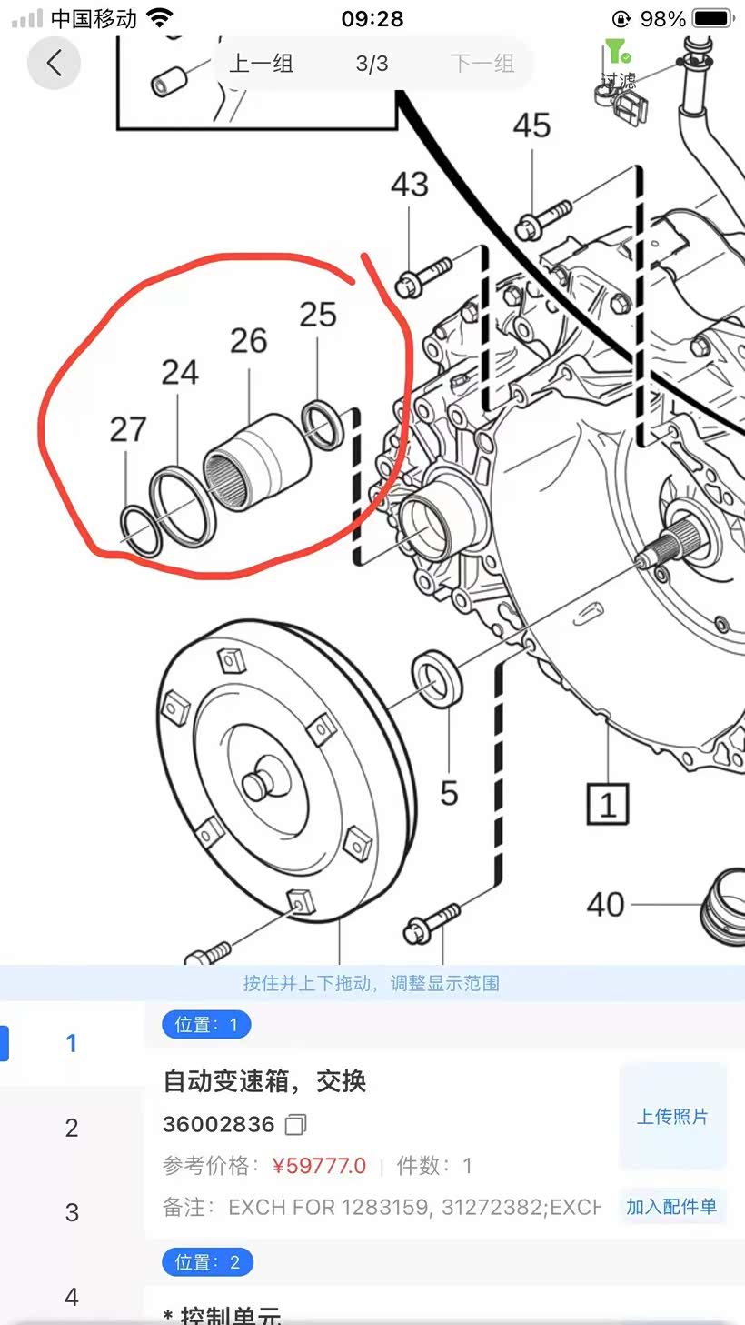

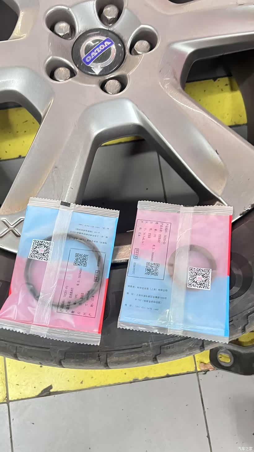

第三部分变速箱的前差速器输出漏油,更换左半轴油封和右边变速箱与分动箱连接处的油封
右边分动箱与变速箱连接的这两油封比较贵90一个,两个就是180,小的没坏没有更换
左边的便宜60一个
油封合计240元
左边半轴的密封圈22-23

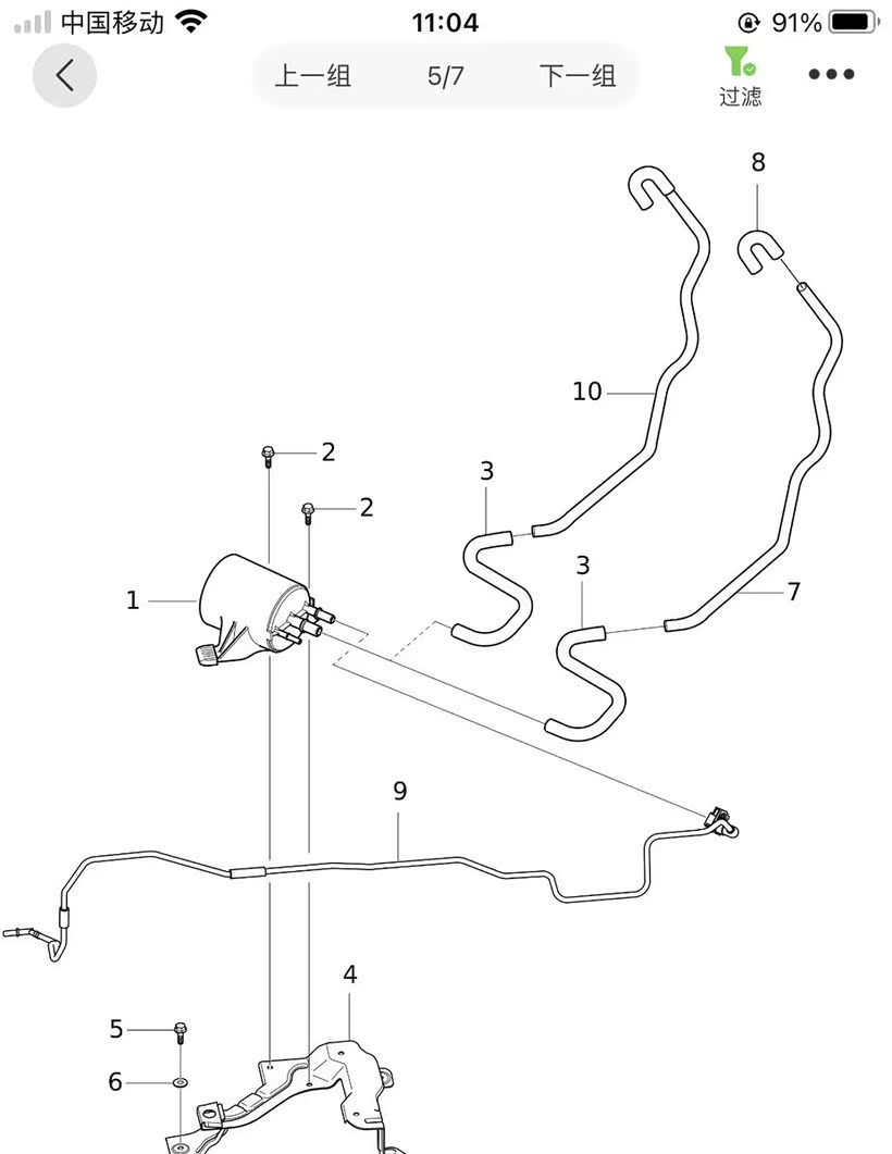

第四部分加油跳枪
发现这车还有一个东西叫灰罐,在有后轮附近,拆下来吹掉灰尘观察一下
灰罐先清理一下看看

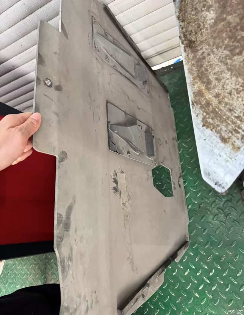

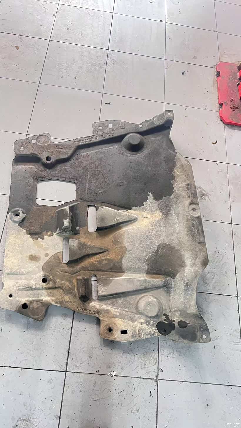

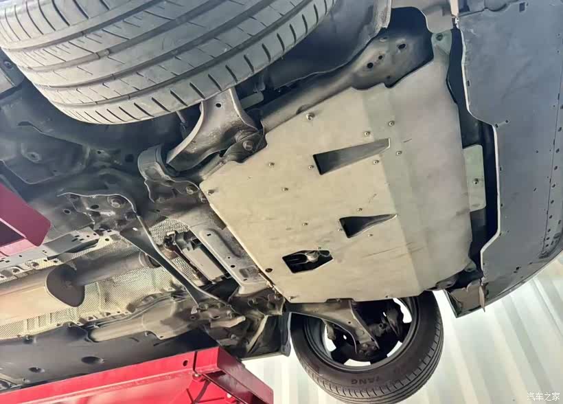

第五部分发动机护板
这车下面是塑料护板,非常薄,而且下面还有塑料的进气管道

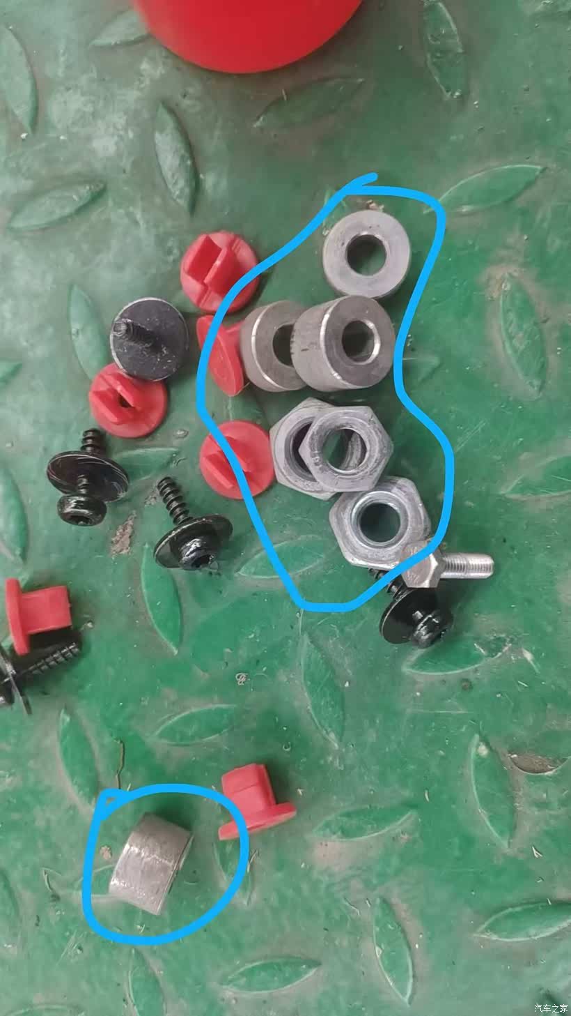

铝合金护板的螺丝和垫片卖家也不齐了
这个铝合金护板闲鱼卖家卖395,讲价到370元包邮,卖家也是成都的。
水箱下面保护也很脆弱,需要加强,后面在观察一下

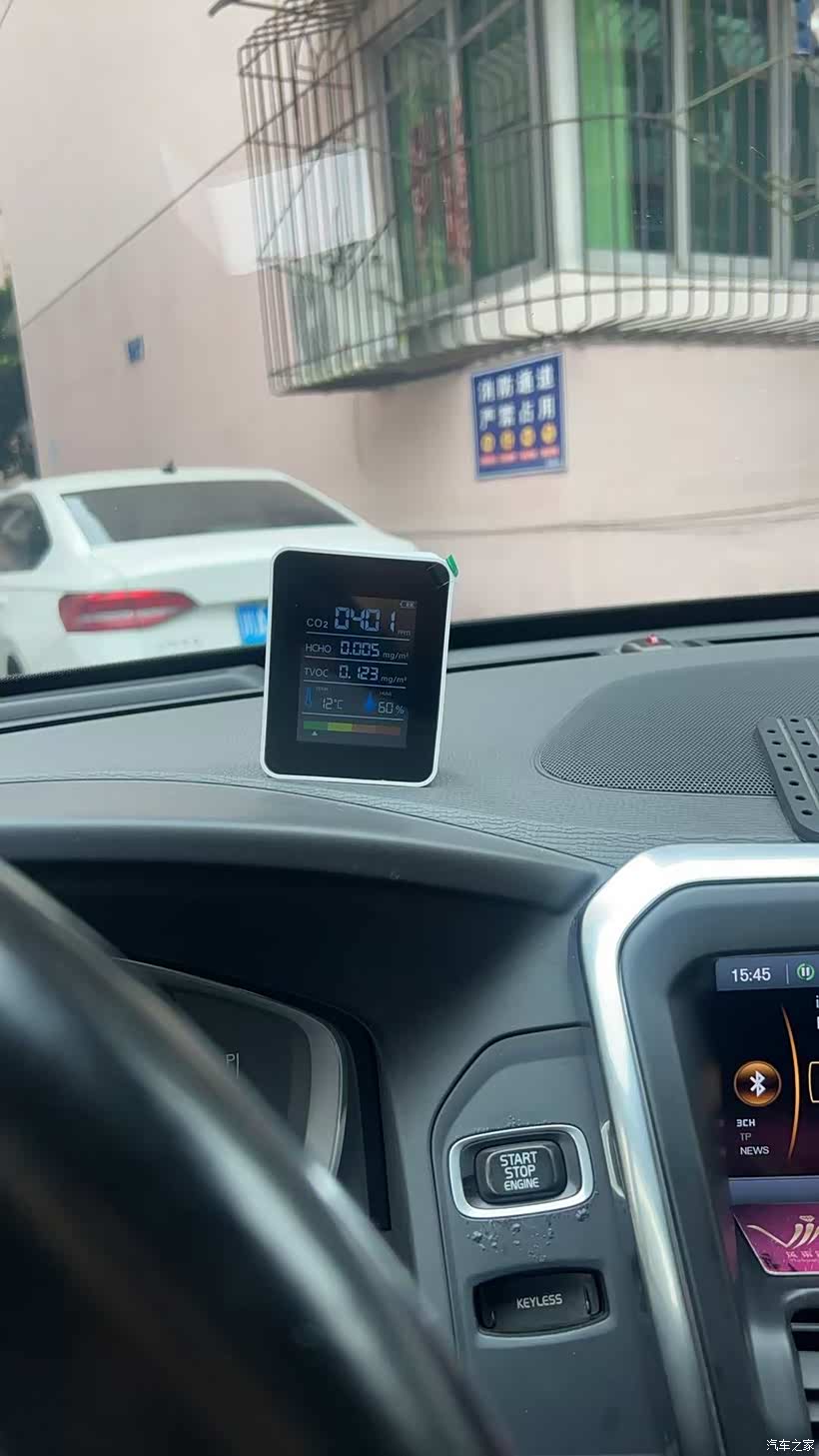

第六部分空气质量和过户
用便携式检测都是良好状态,过户让串串去办的花了490元

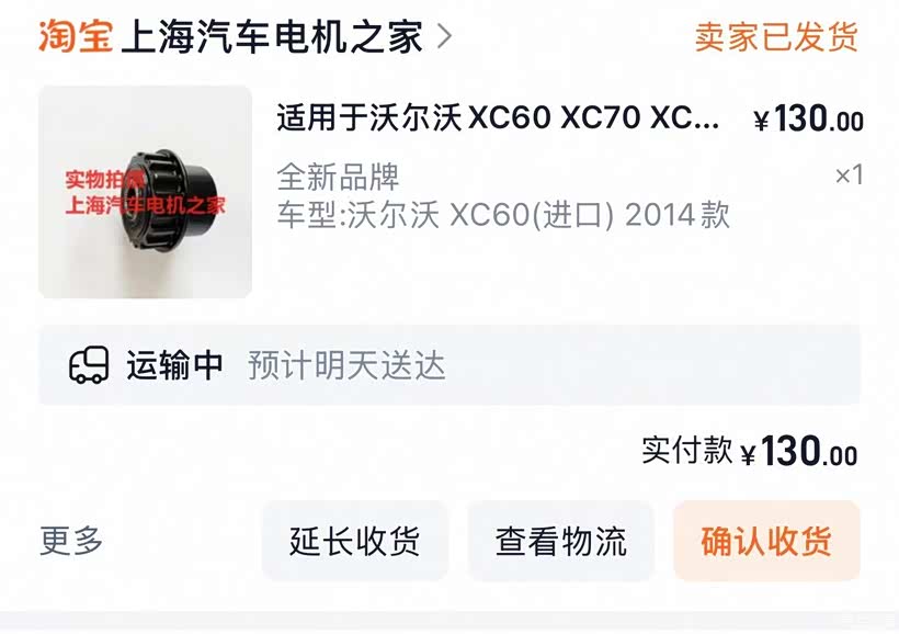

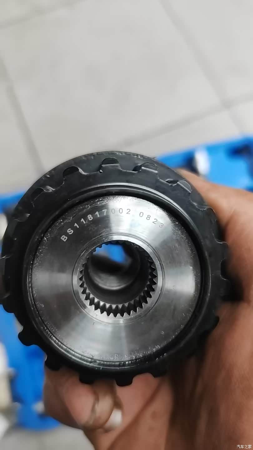

第七部分发电机异响,类似电锯一样的怪声,摸发电机明显感觉到震动,查了一下这发电机初步判断是单向轮发出,淘宝购买,还未到货
发电机在2020.7.9日更换总成8209元,加救援和工时费一共10216元

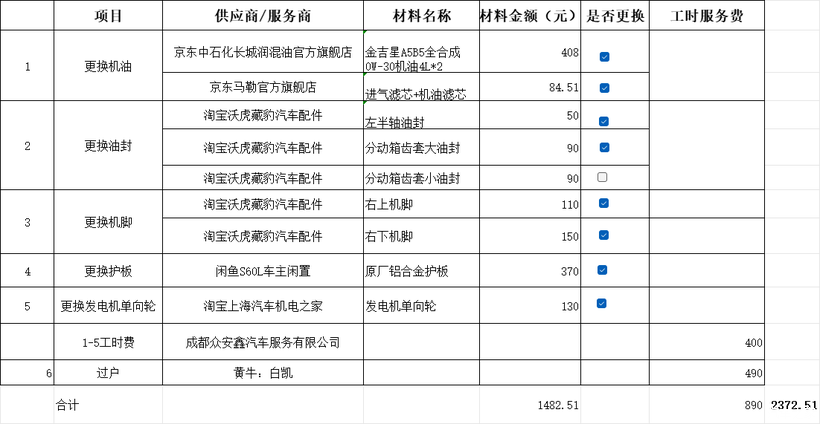

这车到手除了加油总共花费
1.机油+滤芯合计 492.51元
2.更换这两个机脚的材料260元
3.油封合计240元
4.铝合金护板370元
5.过户490元
6.发电机单向轮130
7.维修工时费还未结算
目前花了1982.51元,大家觉得划算吗?

这个3.0T的发动机和爱信6AT的稳定也不是沃尔沃的功劳,因为他的高压包是电装的标都没去,火花塞是NGK的,其他空气流量计、节气门虽然写的是FOMOCO福特零件公司的,但外形和电装的一样,基本上可以确定这台发动机的电控部件就是电装制造打的福特标。。电装、NGK、爱信背后的大股东是丰田,这才是可靠性高度根本原因~!
发动机使用的技术也是偏向可靠性取向,进气歧管喷射而非直喷技术,大大的降低了积碳的产生,以及避开了高故障直喷技术。
可变气门技术和福特3.5共享,并且没使用机械增压+涡轮增压技术的双涡轮技术,而是双涡管涡轮技术,结构简单可靠!

拆下来的发电机单向轮 找淘宝卖家确认是山寨的

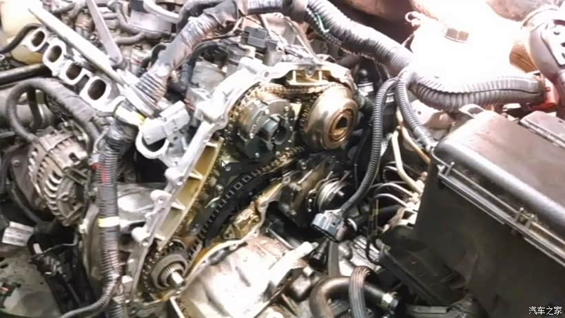

当然没有完美的发动机,为了塞进去横向布局的直列6缸发动机,对附件进行了大调整,附件安装在变速箱上面和发动机的侧面,用了好几个单向轮,单向轮容易坏。水管比较多而且塑料软管的O型密封圈也容易老化;真空泵的密封圈和连接两个单向轮的输出轴密封圈也会老化漏油;PCV阀膜片容易撕裂导致怠速发出嘶嘶声;其他什么缸盖漏油那些都好处理铝合金缸盖涂厌氧密封胶就行了
非常巧妙,螺蛳里面做道观的感觉。
主READ齿轮的轴承经常会坏掉,坏掉后发动机前部靠近发电机皮带轮地方会发出噪音。如果不解决这些噪音可能导致齿轮驱动磨损。
沃尔沃SI6采用了齿轮传动和链条传动的奇特组合来保持凸轮轴与曲轴同步,真是疯
糟糕的地方是因为READ零件都藏在发动机内部,所以别指望维修费便宜
