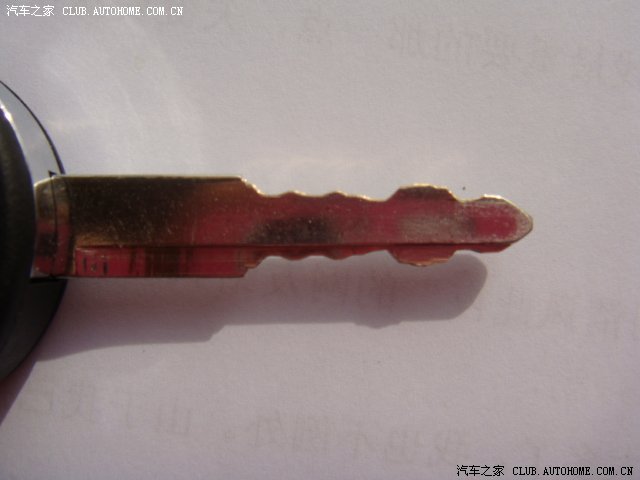

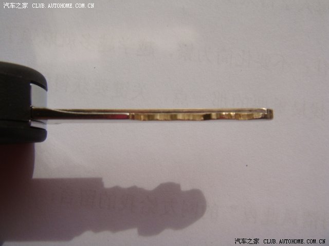

一。开齿

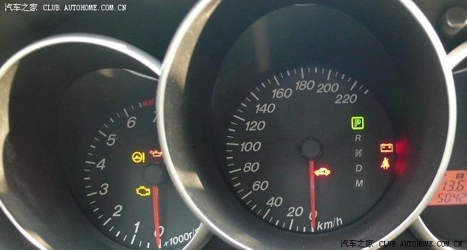

可以去专业配汽车钥匙的地方把折叠钥匙的坯子打磨得和自己原配钥匙完全一样,在开齿后要用锉刀把倾斜面搓平,尽量保持和原钥匙一样的齿口,标准是能插入车门和后备箱并打开,,还有插入打火孔,并且可以转动,开锁.但此时不能打火,因为钥匙芯片没有匹配.注意下图那个红色的,车里带个钥匙的那个指示灯一直不灭,说明芯片不匹配,无法点火

1.把第一把钥匙插入转到ON,红色带钥匙的小车灯会亮起,大概一秒后小车灯灭拔出
2,把第二把钥匙插入转到ON,红色带钥匙的小车灯会亮起,大概一秒后小车灯灭拔出
3,把新的折叠钥匙插入搬到ON,红色小车灯会闪动,大概三秒内熄灭,代表芯片写入成功
钥匙编程结束,试一下可以打着火

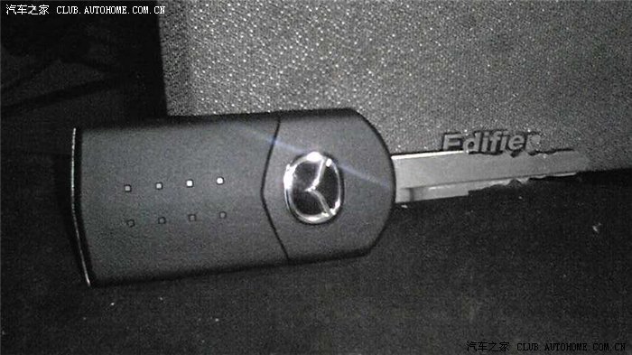

三。遥控器编程方法:
这已不是最为关键的,很多TX匹配不成功都是这一步骤造成的问题
拿着两把原配钥匙和折叠钥匙进入车内
1.先将车门开到最大(注意一定要尽可能的开到最大开不动为止),然后按动门内侧把手上的开锁键一次,由于门是开的,所以会自动弹开。
2.将一把原车钥匙插进锁孔,这时会出现未关车门的“嘀嘀”的提示音;然后把钥匙拧到NO位置,仪表灯亮以后“嘀嘀”的提示音会关闭,然后马上把钥匙转回到LOCK,没关车门的“嘀嘀”的提示音再次响起,然后再拧开,这样连续操作3次(速度要快,10秒内),最后钥匙处于LOCK状态,不要拔出。(记住一定要快,在十秒内完成)
3.将车门关闭,然后再打开(仍然是要尽可能的开到最大),然后再关闭,连续操作三次(一定要在10秒内搞定10秒内),最后门是处于打开状态。
4.此时如果你前面的操作无误的话,电脑会自动锁门一次,表示电脑的遥控器编程功能已启动,电脑进行接收新遥控器密码的待命状态。(如果此项没有出现的话停止匹配,不要进行下面的步骤,重新再来过)
5.在你新买的折叠钥匙的遥控器上按任意一个键2次(锁车或解锁键,随便哪个键都行,同一个键按2次),电脑应该又会锁门开锁一次,表示已接收到一只新遥控器的编码。
6.拔下车钥匙,电脑会作最后一次反应连续开关锁4次,表示遥控器编码功能已关闭。
7.最后把车门关闭,新遥控器匹配程序完成。
