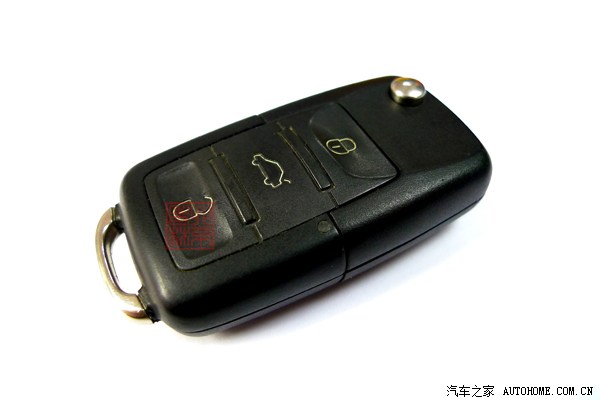

没打开的模样

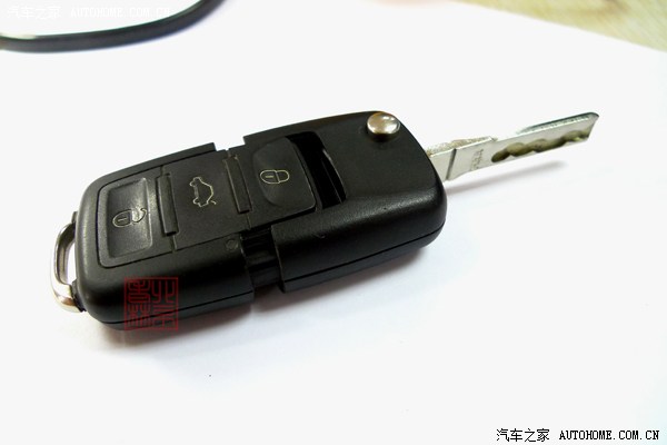

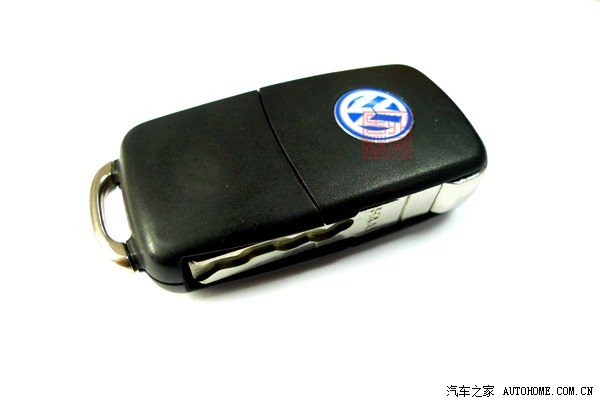

纵向稍用力拉开(或用小一字改锥轻轻晃着翘一下),此时在中间的接合缝隙已分开了
分开的两个部分

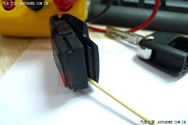

然后在有按键的部件上用牙签沿着图中的位置慢慢挑开
这是挑开的样子

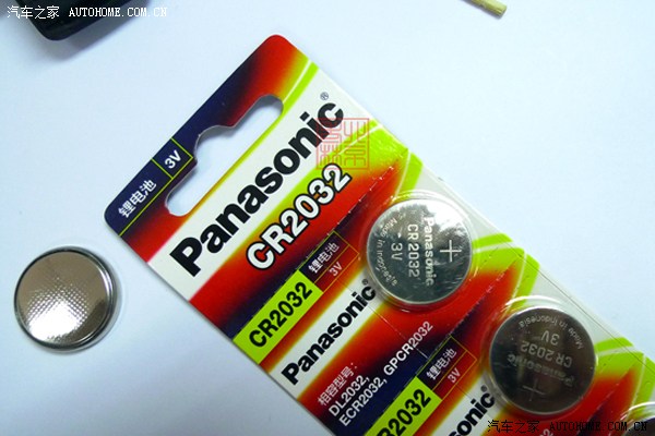

电池:型号:CR2032 电压:3

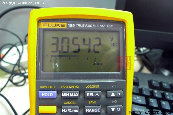

电池检测 电池都应在3伏以上 若低于3伏基本上就别用了
