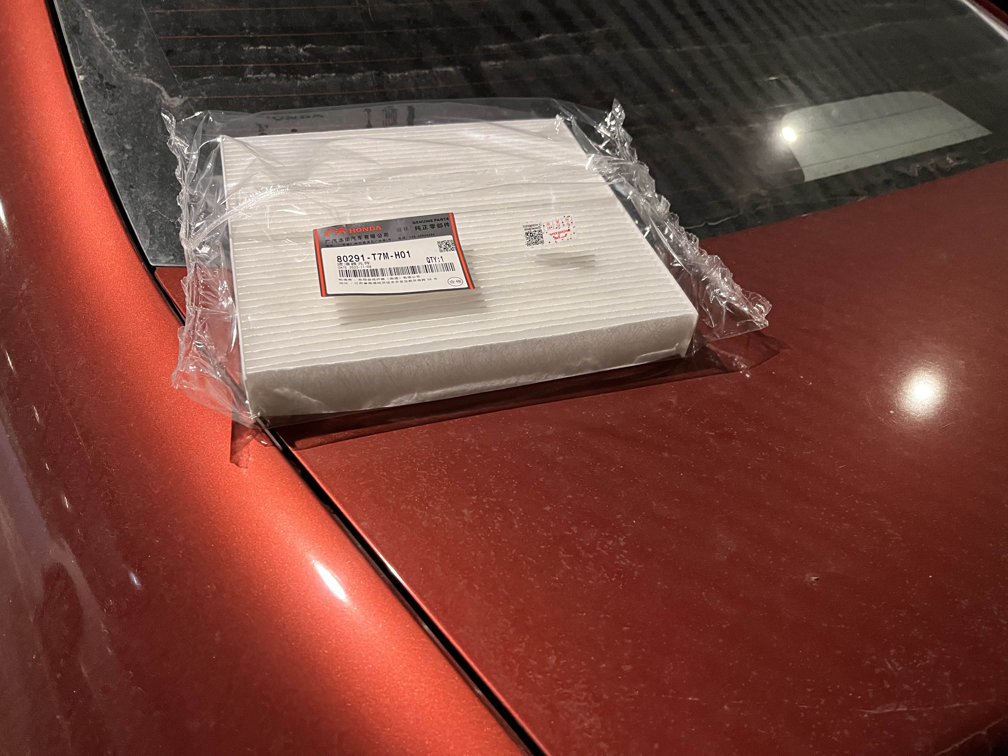

材料:广汽本田原厂空调滤芯1个

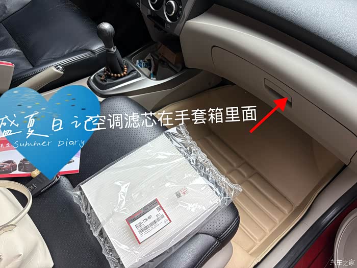

1.拿出准备好的原厂空调滤芯,锋范空调滤芯在副驾驶手套箱内,一直用的广本4S原厂件,不贵,靠谱。

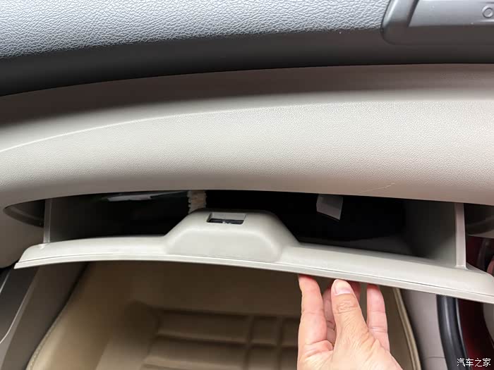

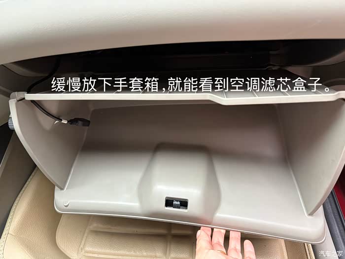

2.打开手套箱,清空里面物品,双手分别扶住两边往里一按,手套箱就能取下。
3.接着缓慢放下手套箱,待它平稳,低头往里面看,就能看到空调滤芯盒子。

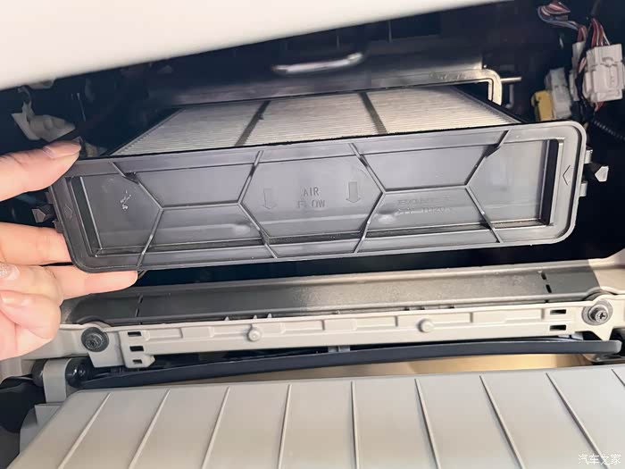

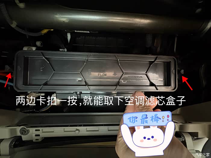

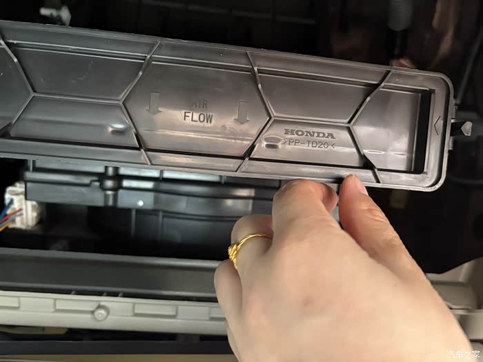

4.发现空调滤芯盒,它的两边卡扣往内一按,就能取下来了。注意盒子上的箭头朝下,装回去时别装反。

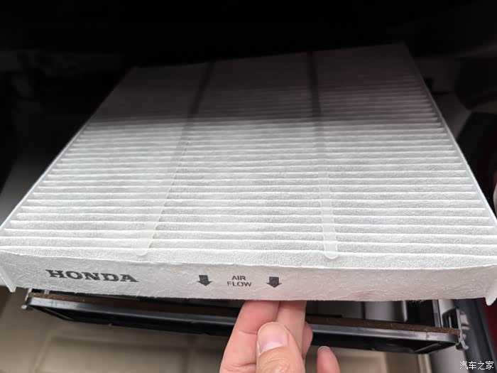

5.顺利取出空调滤芯,一年时间,确实有些脏了。为了车内空气清新和身体健康着想,定期更换很重要。
6.把空调滤芯从盒子里取出来,要注意的是:滤芯标注着的“箭头朝下”安装,千万别装反哦。

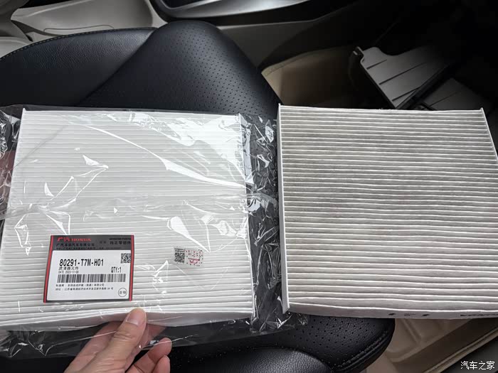

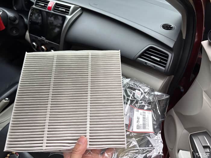

7.取出旧的空调滤芯后,放一旁边,拆出新的滤芯,准备安装。

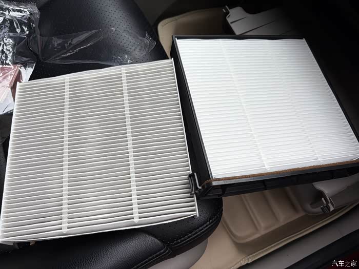

8.把新旧滤芯放在一起作对比,旧的滤芯明显脏了很多,可见上面吸附着很多的尘土,必须换新。
9.把新的空调滤芯装进盒子,白白净净的样子看着都舒服。
10.切记:把空调滤芯盒子“箭头朝下”装回车内,稍用力往里一推,听到卡扣的声音,就成功了。
