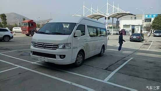

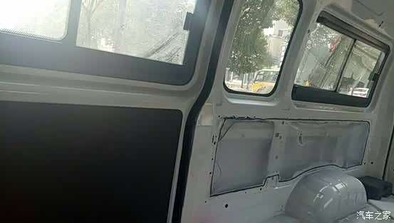

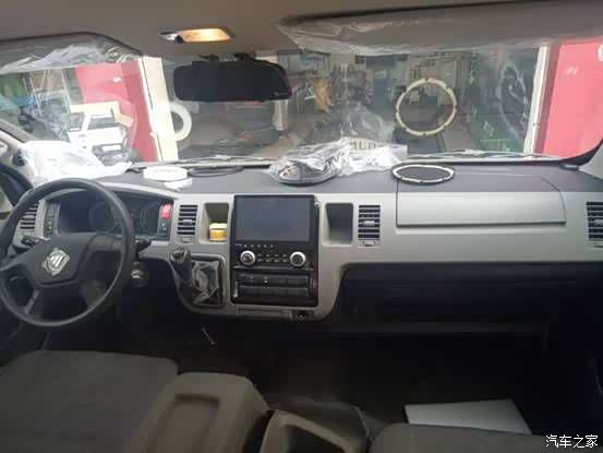

当时提的裸车!17年10月份交订金签合同,直到17年12月份初才交车!
话说这裸车!裸的水平真不一般!

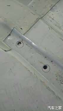

就连地板的螺丝都一颗不留!透过螺丝孔能看到露面!

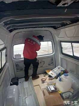

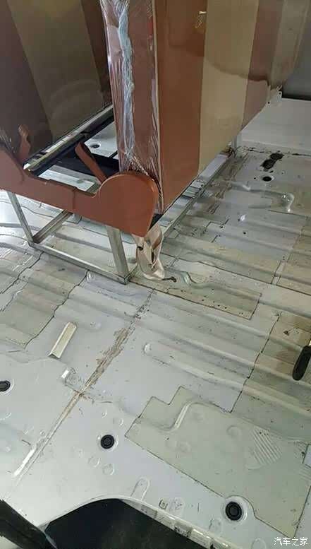

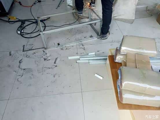

这是在焊制座椅支架!这些只有在本地现场制作安装!
因为俺的改装理想是无损,主要是怕以后烂孔!所以只能现场安装,全车没有开一个孔,尤其是座位固定点只能就着原车的座位螺丝孔固定!

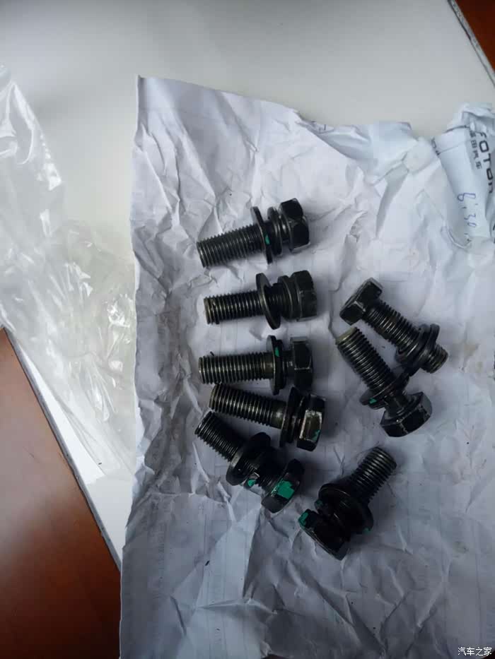

结果万事俱备,只差螺丝了!原厂的所谓八号中芽螺丝,配得俺真是焦头烂额啊!本地的螺丝店找不到!就连万能宝也束手无策!搞得俺和闺女天天来这裸车发呆!
最后还是死皮赖脸缠着销售!天天催!总算给咱筹齐了原装螺丝!这个经验也分享给各位准备入手裸车自改的车友们!千万别像俺这样掉坑里啦!

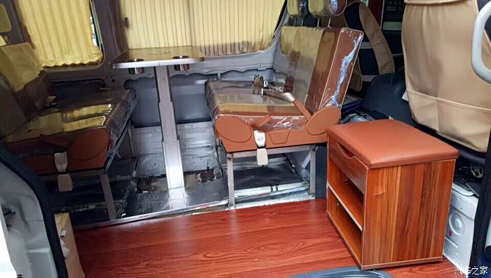

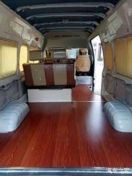

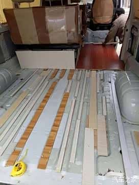

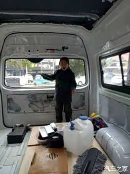

这个地板铺设算是俺当时的得意之作!跑了N个汽车改装店,动不动一两万的地板价格!
当时很纠结,差点放弃就铺地毯了!后来又担心不好打理,而且没木地板的房车一点档次都没有嘛!
后来……土鳖自有土法!也是某天和闺女看动画片的启发!(前作有介绍)
嘿嘿^^说做就做!家里有个亲戚是木工,直接开车去他家具厂,买三块大实木板,1.2X2.4家庭装潢柜子的那种,先用亲戚家的边角废料填凹槽,再用空调发泡剂布平,铺上多次裁割的板子(这个裁板弄了好大半天),就像拼积木一样!啊哈!天衣无缝!瞅瞅这效果!在用剩下的板材做了一个横置床(1.85X1.5米),材料费不到1000元!土鳖的点子不错吧
效果初步呈现!
小桌下面的板材不好裁割,主要是咱这土鳖手工能力也就这水平,铺上地毯看着也不错!
这两个侧柜是某宝淘的!全实木所以有点小贵,两个1200元!

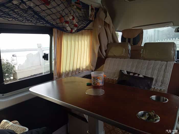

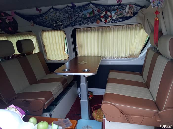

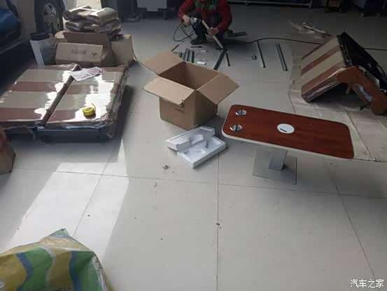

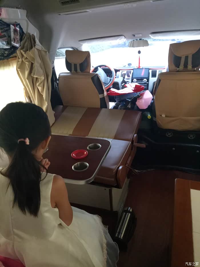

房车专用桌椅安装上的效果,看上去比之前的音乐奴隶的车看上去高档多了,当然整体改装价格也贵了一番!他改成用了一万!俺改成用了两万!

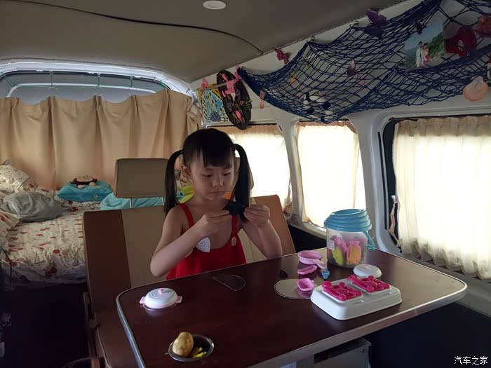

闺女最喜欢把中排放平,便于她玩耍!
闺女坐车上可走动,可坐卧!她最喜欢趴在中排陪俺说话看前方风景!

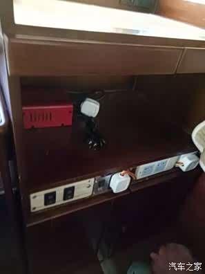

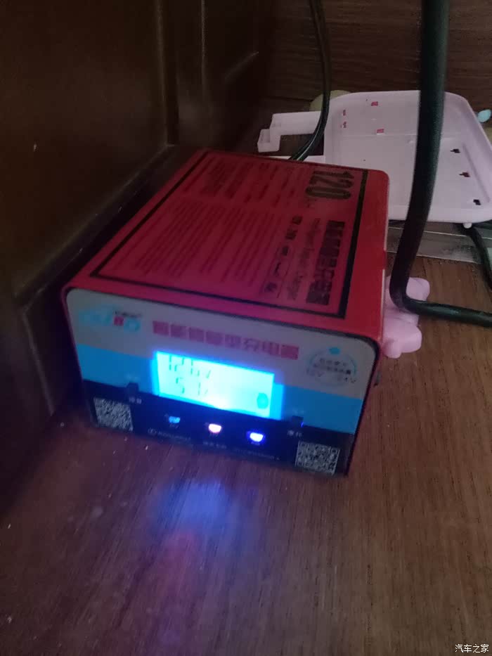

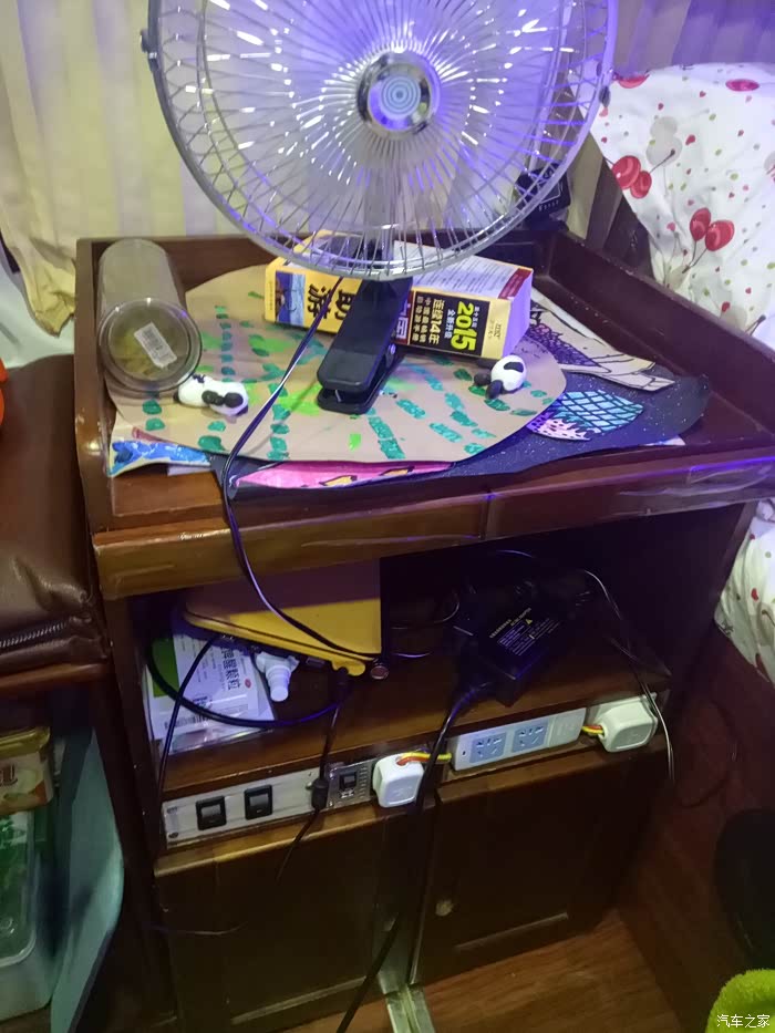

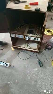

现在介绍下俺的电力系统!这是买来的另一个侧边柜改装!
中间一排依次是灯开关,逆变器,市电插座,转换插头!
柜子底下是两个100AH的铅酸并联,充电一次可以使用大半个月了!声明哈:咱车没大电器,就是照明和小家电使用!

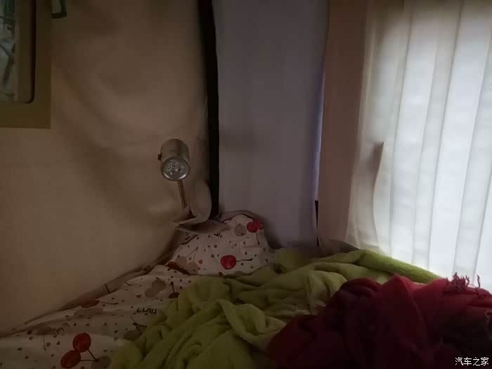

后横床蛇头阅读灯!

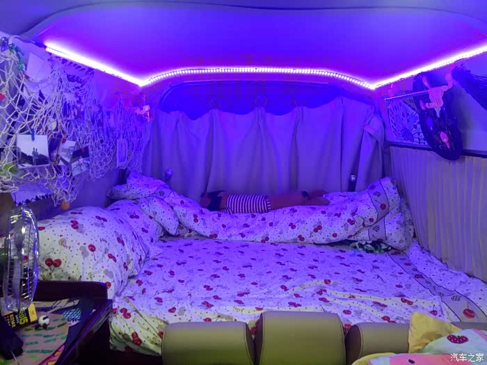

灯带照明效果!

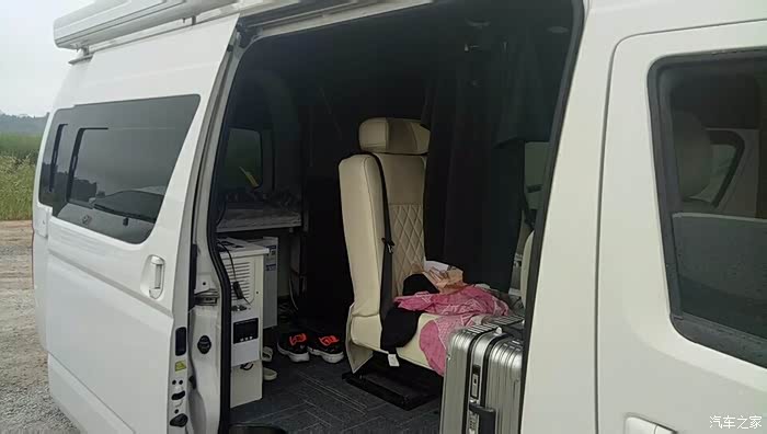

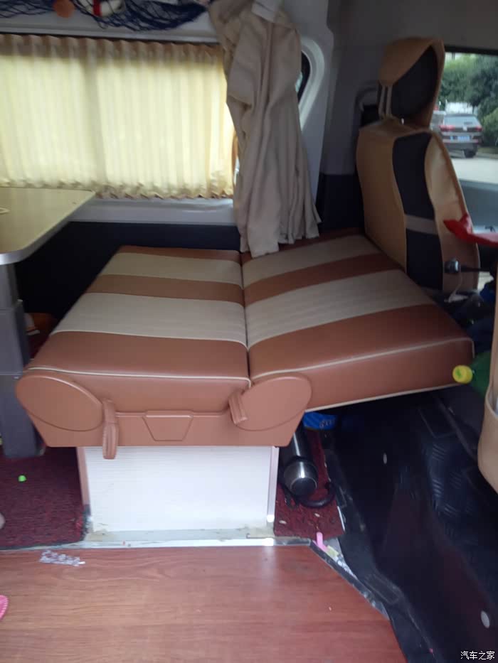

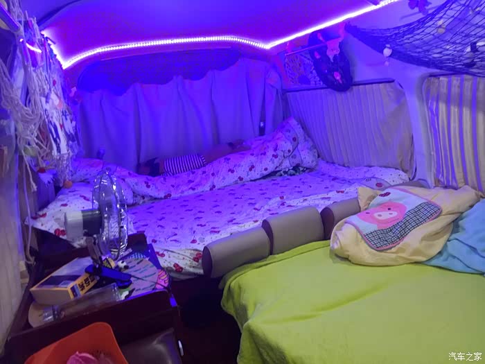

这是座椅床放平效果!2米X1.2米,一般是俺的专享床!

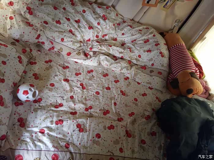

后横床1.8米X1.5米,闺女的专享!
床上用品都是闺女亲选的!

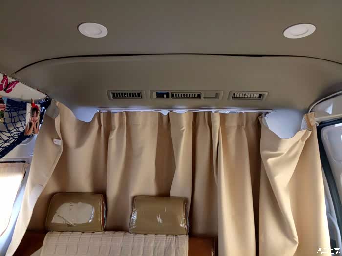

驾驶舱隐私隔断帘子,驻车露营时使用!

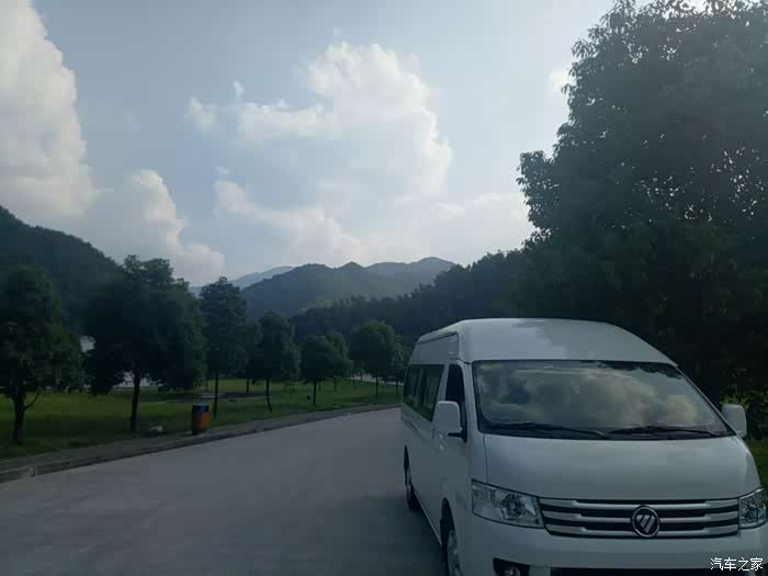

G9动力不错!高速行驶很平稳,120码轻松无压力!

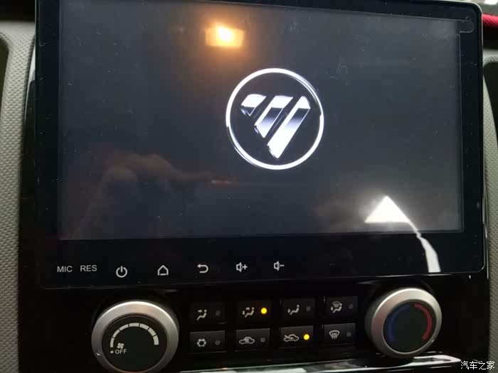

某宝淘来的原装导航一体机,含有前后行车记录仪!性价比非常不错!
出门在外,长途用车载导航,市内用手机导航!

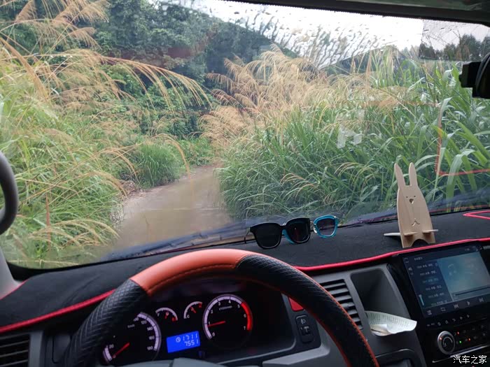

喏……这就是用车载导航去穷乡僻壤的结果!天知道这条路多久没人烟啦!
这正是这次的导航坑了一把,让咱见识到了G9的另一面优越性!
面对陡坡加烂泥搓板路,G9表示无压力,全程无陷坑,有越野范!
当时下这个陡坡过急弯,现在回想都怕怕!幸亏G9给力!

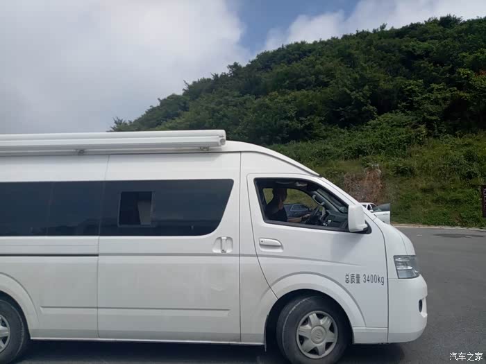

再聊聊很多车友关注的上牌问题吧!
当时俺其实也有这种隐忧,所以做了两手准备!
一手准备是跟省城买车的销售签订购车合同时特别注明了包上牌的要求!
二手准备是仔细了解政策,根据公告图片改装,没有进行大改动,而且是把车上能卸的装备都卸下了,防止本地上牌超重!
隆重介绍一下这个旅居公告哈!没有这个!你的车就上不了旅居手续!那么你的车不管怎么改都是非法改装,JC查就不说了,最怕的是保险索赔的拒赔那就是欲哭无泪啦!
咯!这个就是行车本上的车辆类型标注:小型专用客车!
我是在2017年12月底去上牌的,完了后再继续对车辆未完成的细节慢慢完善,当时是先自改好,然后拍照发厂家审核,厂家再寄公告过来,我再去上牌的,所幸在本地一次性上牌成功!
当时咱急着上牌也是听说了2018年国家为了抓源头安全管理,对房车自改这块控制较紧,目前各省执行力度都不一致,各位车友结合实际自行选择成品房车或是自改房车吧!

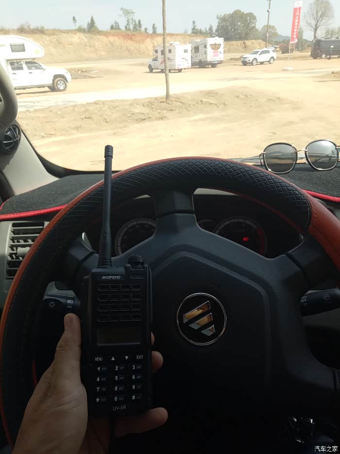

以前没房车,没入这个圈子,微信好友不到100人,现在都500多人了有了圈子,自然加了不少的团队,集体活动带着对讲机,呼啦啦一队房车开出去,热闹又拉风啊!回头率是杠杠的!

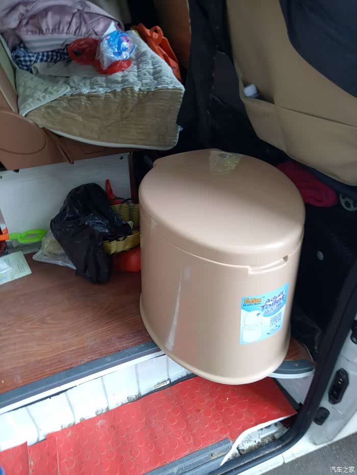

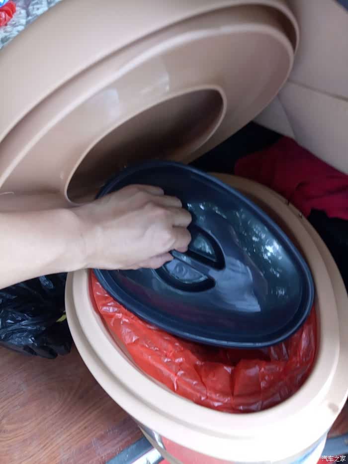

何况一般就算是房车也很少使用卫生间,那个黑水箱的处理太酸爽啦!还是咱这土鳖方法省事!

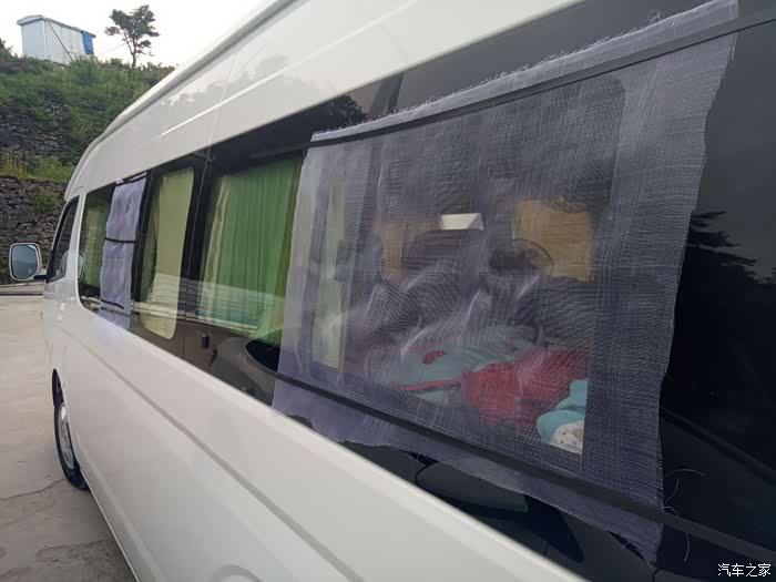

还有俺这土鳖蚊帐,用磁条一贴就行,夏天不怕蚊虫!
夜间防蚊虫很实用的方法!经济实惠!好用不贵!

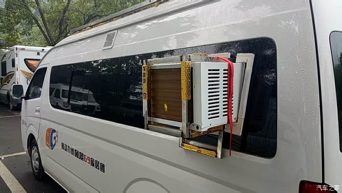

很多车友又会喷咱!你的空调呢?
瞅瞅,这是另一个G9自改车友的便携式空调!自重40斤!这搬上搬下是个体力活!

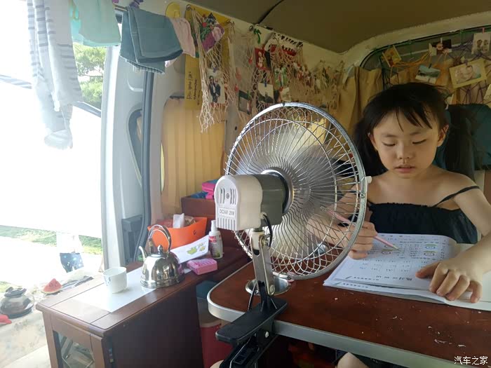

咱夏天就是靠这个小风扇解决啦!
没办法,土鳖的纠结啊!要知道,要是装个正规的房车空调,起码又得近2万的费用!要装锂电,太阳能板,升级逆变器!……
想想啊!2万元就为了装个空调!这值得么,现阶段的俺,毕竟房车旅居是偶尔为之!再说了,盛夏时候,谁会傻乎乎的去享受桑拿啊!就算出行,肯定是那凉快去哪呆着呗!这个夏天咱得空基本都往附近山上跑,那怕正当午,暑假期间,高山之巅,闺女静心做作业,一个小风扇足矣!

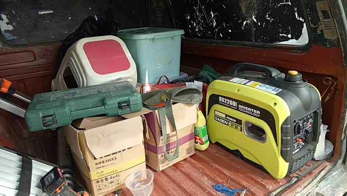

好吧,其实2017年的冬天俺已经尝试了,南方的冬天不太冷!就算出行,咱一般会带个发电机的,配上一个家用暖风机,一般的地方都能找到市电接的,发电机不过是预防万一罢了!

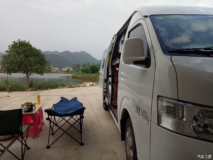

继续和大家啰嗦咱的厨房吧,这个车刚改的时候最喜欢去山清水秀之处一壶香茗发呆静思!

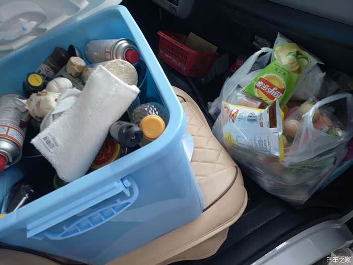

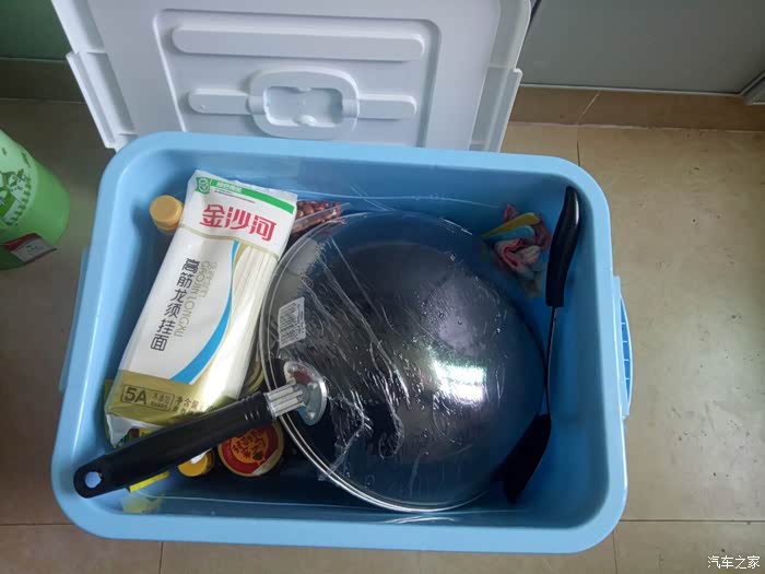

一个收纳箱可以放很多东西!
收纳箱放厨具和调料,前排还放下各种杂物。

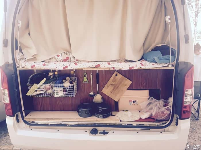

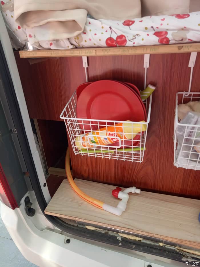

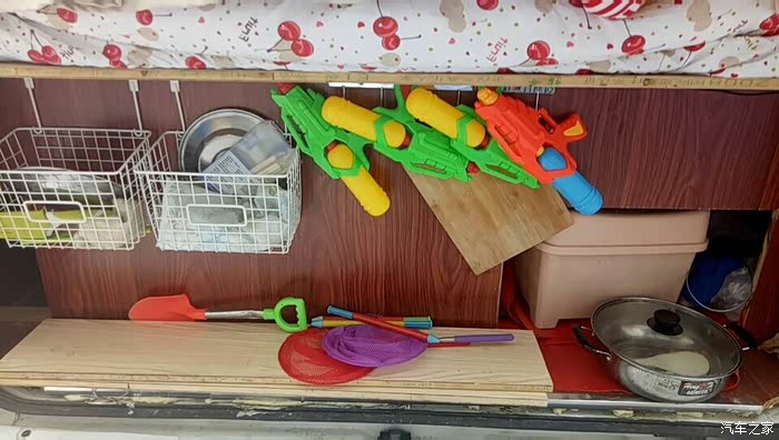

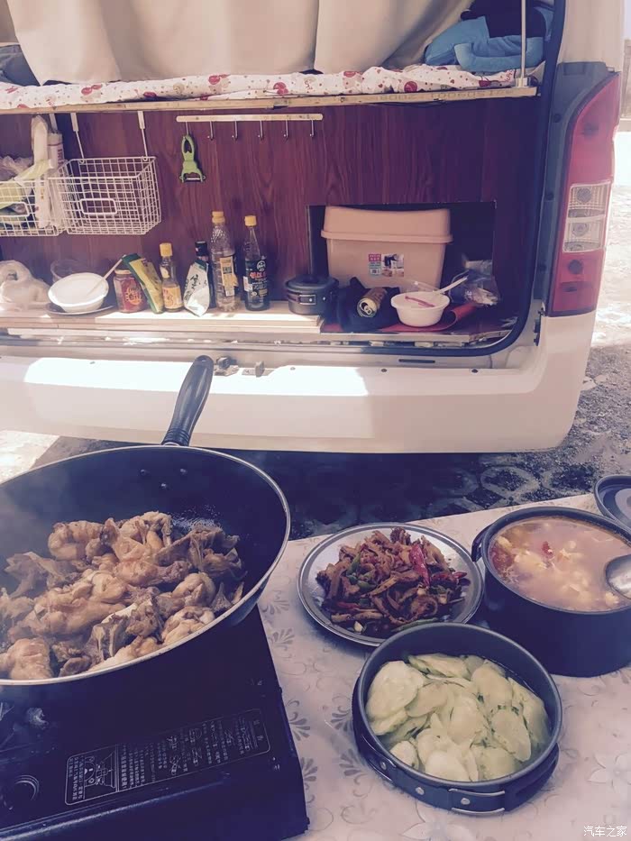

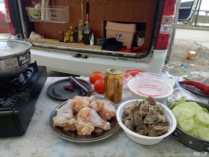

这个后尾门掀开,木板上挂满了各式厨具,里面那个小箱子则是咱的保鲜箱啦!所谓的保鲜箱就是咱们以前满大街的冰棒箱原理,铺上薄浴巾,里面放进冰袋,再放上食材。经过俺多次实践使用,可以保鲜1-2天。足够短期出行需求啦!
后门全景一览。

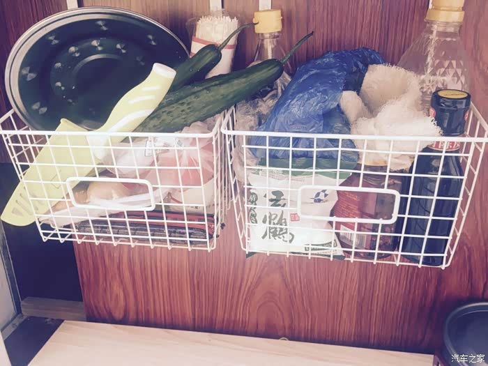

这个是某宝淘来的自行车篓,尺寸刚好!
掀开尾门,打开折叠桌开始做饭啦!
厨夫的手艺可见一斑!
夏天不远行时,后面就成了闺女的武器库,打水仗,挖沙铲,蝴蝶网兜,这是她的标准配置!

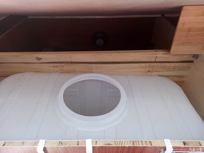

最后要展示的是水路系统啦!看见这个水龙头没?

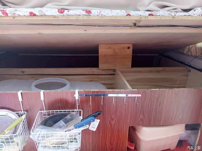

可以看见俺的后横床全木,没有用铝合金做骨架!这是因为俺考虑到后期铝合金焊点使用长了断裂的隐忧,之前有一哥们就因为焊点断了整个床都拆了重新做!当然还有个优势,就是静音,目前俺的车已经跑了一万多公里了,高速行驶车内无异响!
掀起后横床,里面有个十字隔断,最大的隔断里放着200L水箱,实践证明,足够三四个人夏天出行两天的使用了(厨浴)。

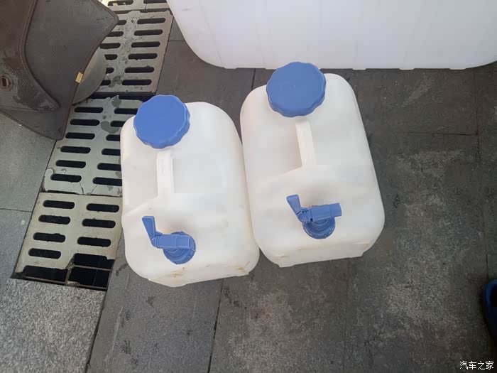

这是两个20L的小水箱,主要是装饮用水的,因为外出有时候水源可能不达标,所以大水箱洗漱使用,小水箱做饭用!

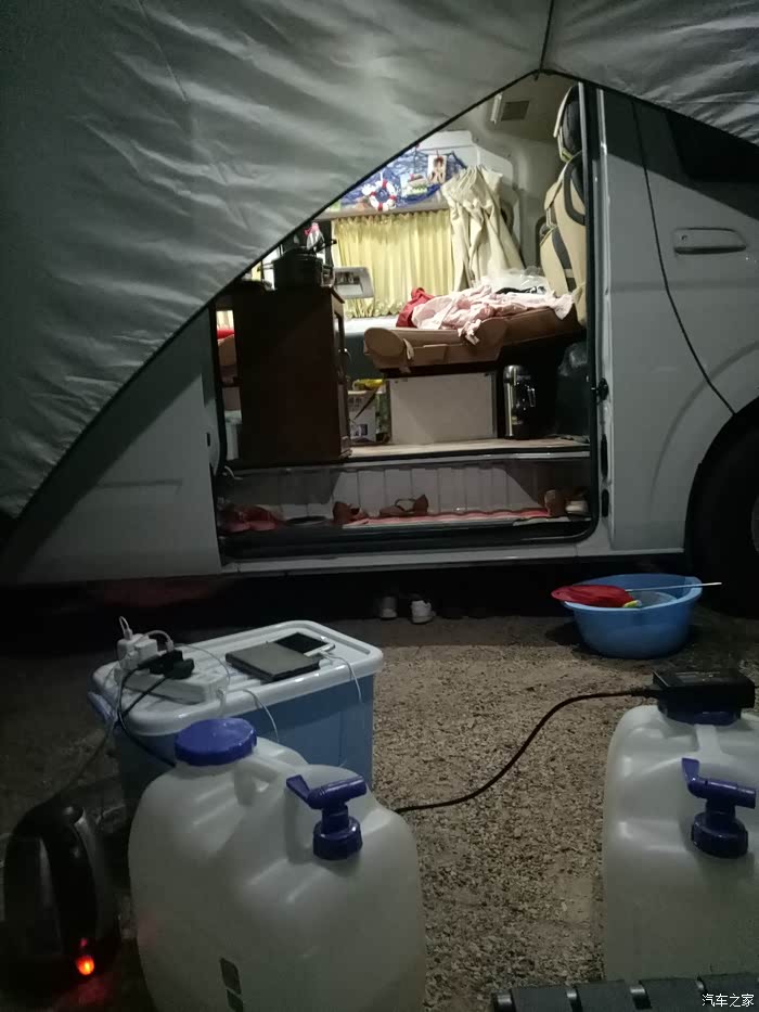

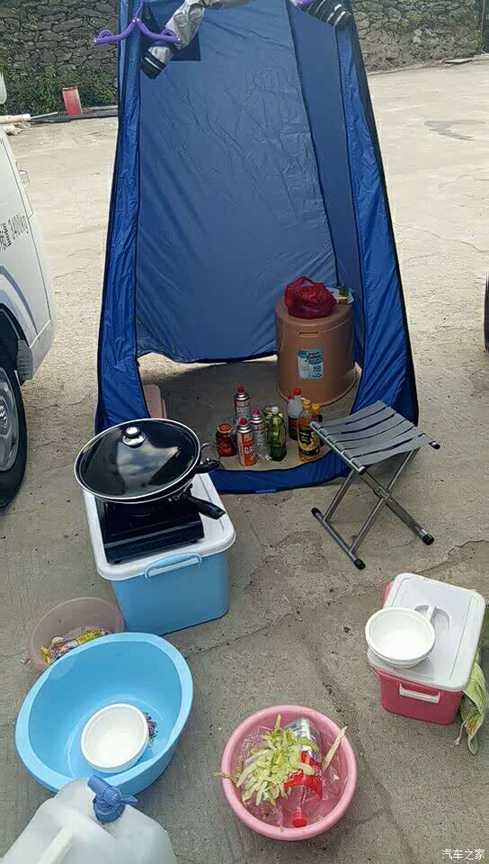

这个是洗浴帐篷,很实用的装备!风大时就把卡式炉拿到里面去做饭,晚上就在里面洗澡!
到这里又会有好奇宝宝追问啦:怎么洗浴啊?拎水桶泼着洗么……
You are out.
你落伍啦!现在都什么时代啦!去万能宝淘淘吧……
烧热水对好冷水放进水桶里,电动水泵打开,蓬蓬头的水就自动出来了!

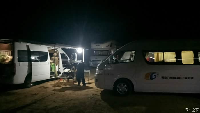

最快乐的是几个好友,三四台房车结伴出游,热闹安全更快乐!
国内的营地水电桩还没普及!
要是在外面能够有水电桩提供的营地是件很令人快乐的事情!当然,要是免费就更愉悦啦

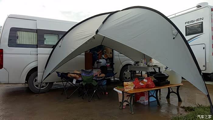

再来说说遮阳棚的话题吧!

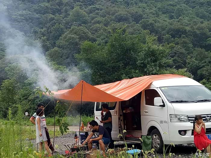

俺之前的遮阳棚就是这种!显然经济到了极点!但是安装很麻烦!看着也挺掉档次的!

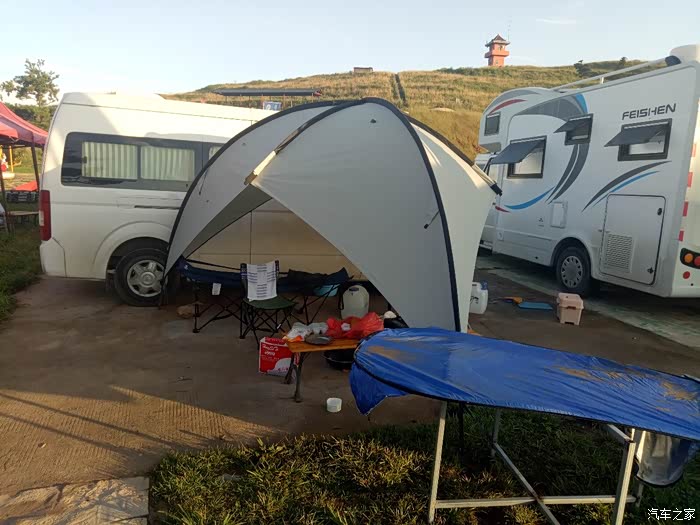

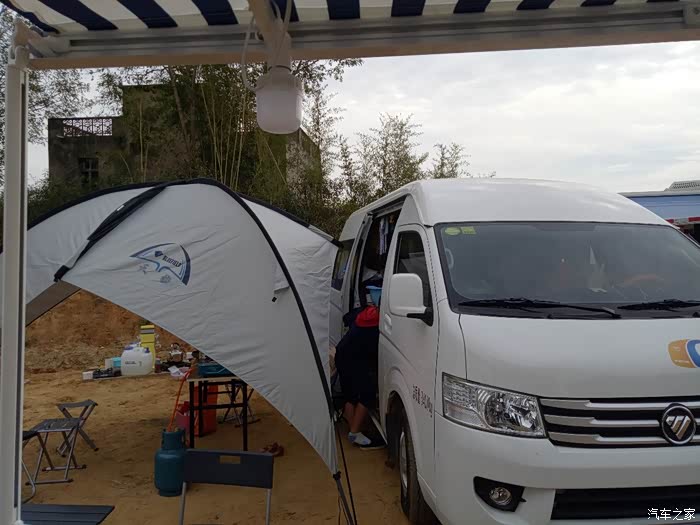

后来就换了这个三角天幕,400元!
安装方便,用途多样化!这是夏天与朋友们带娃在山沟沟里玩水和烧烤!
在高山上防风性能也不错!
夏天防晒效果比遮阳棚好!
现在我对遮阳蓬的态度还是有些犹豫,说真的,实用性真没三角天幕好用!
但是装了遮阳蓬才有房车的气息啊!平时在家实用时咱怕人围观麻烦!但是出去参加房车活动又感觉没遮阳蓬好低端啊!好纠结呀……
