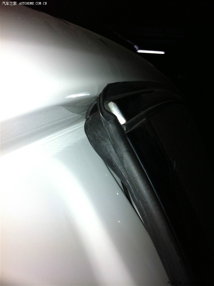

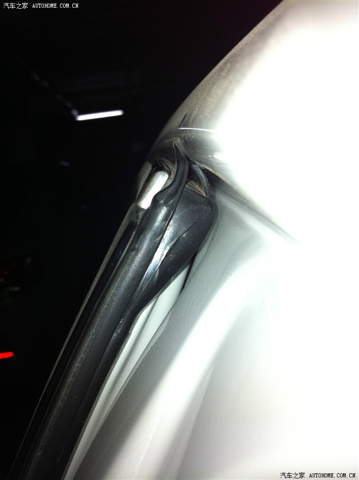

原因是,沃尔沃的车门密封条质量很好,软而且弹性优良,但有一点,就是密封条挨上以后再松开,就会发出较大的“吱吱”声。愿意的话可以试试,用手按压车身门框处的密封条(不是车门子上的),内外两层挨到一起后松手就会听见声音,很清晰。于是我仔细观察了两个后门关闭后,从B柱的位置侧面看车门上缘密封条的压紧状态,并照了相做对比。
第一张是右后门的,第二张是左后门的,也就是有异响的车门。比较后发现两侧车门关闭后密封条的压紧状态不同,异响一侧压的更紧。结合之前的发现,我判断是车门固定位置过紧导致密封条压的过紧,在颠簸和车身扭动时车门轻微的位移导致密封条出现异响(原来总以为不够紧才会响,结果是松了才舒服)。
尝试解决,先要将后车门关闭,前车门打开,用工具(棘轮扳手+延长杆+套筒)将后门门轴处的四个固定螺丝拧松。注意:松的时候只松开上面的三个,最底下的不要松,因为要调整的只是车门的横向紧度,而同时还要保持车门原先的纵向固定位置!松开后,用手逐渐撑开车门与B柱间的空间,也就是让车门向外移动,此时最底下没松开的螺丝会保持车门在垂直方向上的位置。比照螺丝原来的固定位置向外侧移动约1-2毫米后,将最上面的螺丝重新拧紧(此时最好俩人,一个人拧,一个人保持车门位置),而后将前门关闭,看前门关闭是否顺畅,同时比较和另一侧没有异响的两个车门的位置是否一致(要是两侧都有异响就不用比了),如果发现前门关闭不顺,那应该是向外移动的过多,后门和前门相接的边缘处影响了前门的关闭,可以适当再将后门往回收一点,而后再试;只要不影响前门关闭就可以了。最后,拧紧所有螺丝,收好工具,将车内其他可能产生异响的东西收好,上路试车。寻找原先最容易出现异响的路况和车身姿态,如果反复尝试均不再响,那就是成功了,如果还响,则考虑是车门下缘过紧,比照上述办法再调整下缘,相信就能彻底解决了。
