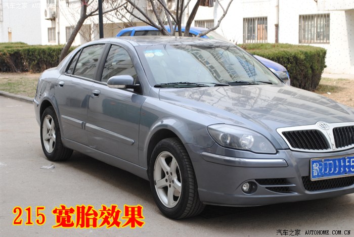

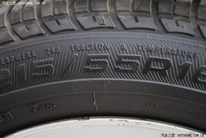

原车的轮胎四年5万公里,闲着没事换了固特异215 55 R16 93W的轮胎,整车漂亮了很多,呵呵,本来认为方向会比原来还沉,原来我的车的方向很沉(固特异91W 205 55 R16),现在换了215的反而感觉打方向轻了很多.
并且以前在坛子上看到有换215后车发肉的情况,先换了前两根,没问题又把后面也换了,现在感觉噪声和原来差不多,跑起来稳了很多,还在车少的路口70公里时速带油门转90度弯试了一下,一点不漂,呵呵.
同时换了二手三菱点火线圈,没感觉出和原来原车有多大差别.平衡杆胶套换了四个,后面二个比较合适,前面两个明显比原车大了一圈.螺丝拧不靠了.哎....
现在手上没图,改天照一个漏漏脸,刚才停一个奔驰C180边上,看了它的轮胎205 55 的,应和我们原配的一个型号,215的不光是宽了10MM,感觉轮径也大了一圈呀.

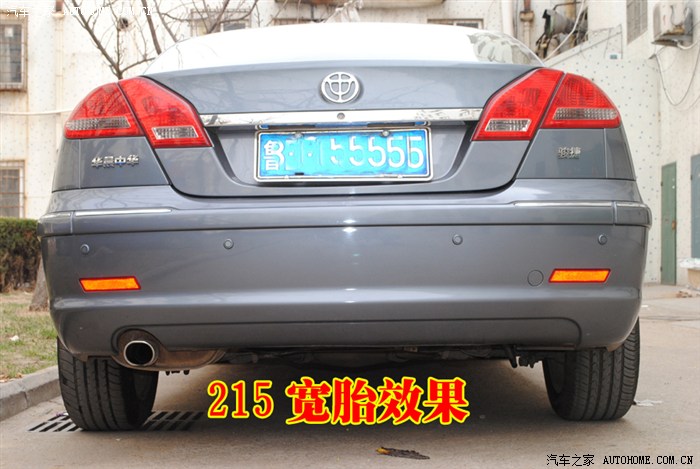

感觉骏捷本来就应该配215的轮胎,原来205的后轮轮胎在车体稍往里一点,现在视觉效果比原来要好,前两天接孩子,一赛拉图车主过来看我的轮子型号,说明视觉效果比较明显,因为原来没遇到这侍遇.

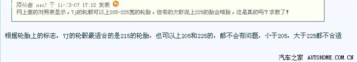

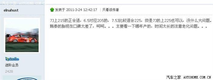

注:6.5j和7J轮毂都可以配205轮胎,骏捷原厂轮毂宽数参数是7J,竟然最合适的是上215轮胎........)

轮胎知识补补课,刚找的一些资料给需要的TX:(注:6.5j和7J轮毂都可以配205轮胎,骏捷原厂轮毂宽数参数是7J,可支持215)

    想改装(升级)的轮胎,轮圈首先要知道轮胎轮圈的型号。一般轿车轮胎上会有标记,如富康的轮胎为165/70R14第一个数字165是指轮胎宽度为165mm,第二个数子70是指轮胎截面高度为轮胎宽度的比值70%,即轮胎宽度为165mm时轮胎截面高度为165×70%=115.5mm,最后的数字R14代表轮圈的直径为14英寸,轮圈型号如富康车为146.5J,14指轮圈直径为14英寸,6.5J指宽度6.5英寸,沟槽形状J型。所以,知道了型号后便可以通过计算尺寸将轮胎轮圈升级。
