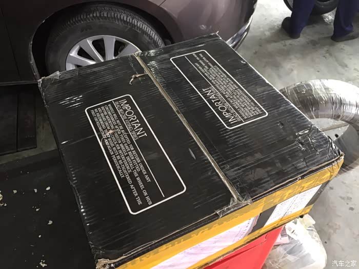

原厂的轮胎太差,市面上根本买不到这个尺寸大品牌的轮胎,必须要换轮胎,但是数据测出来跟原厂轮胎数据一模一样的大小是195/55R15,原厂轮毂不能改这个轮胎只好换轮毂,奇瑞的轮毂奇葩找了几乎全网没有找到,然后联系了上海雅泛迪了去他们公司量了一下轮毂数据,可以定制这个专用轮毂,数量定制60个起,找不到人凑这个数量,没办法只好放弃然后拿着这个数据网上开始找了,终于找到了。然后老刘家买的邓禄普的轮胎价格超级便宜,日期是17年第六周,下面开始上图轮毂的包装箱看着比较高大上拆开后包装的非常好全景照轮胎正品这个是轮毂的数据跟小蚂蚁一样就是ET40原车是45开始作业了轮胎出厂日期17年第六周送的铝合金气门嘴O...
