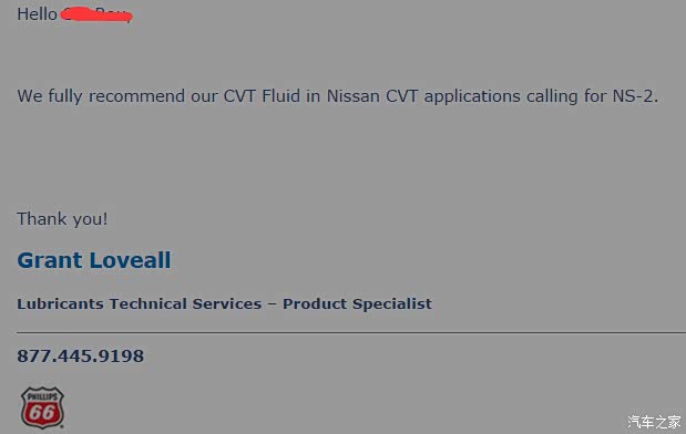

 日产的CVT变速箱号称免维护,但那是在日本国内普遍家用车历程不到八万公里就换车的前提下。咱这儿不一样,还得换换。我在叉宝买了滤芯,没有官方旗舰店,叉东也没有,只能冒险叉宝了。油的话CVT油是不少的。我不打算买叉宝散户的“日产原装”油,怕有假。找了一个小牌子,Kendall,美国的。写信问了他们客服能不能兼容日产NS-2变速箱油,说是fully recommend,那就行了。洋人回答这类问题一般还是很谨慎的。
客服的回信

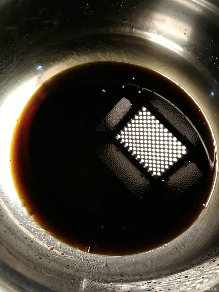

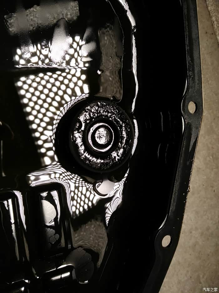

我用抽油桶吸出来4升左右,然后下面拆油底壳放出来。你看这个状态哪儿能免维护嘛!注意变速箱油底壳有些有放油螺丝,有些没有。不像机油油底壳。没有的话里面拆开有很多油要留下来,如果你不抽掉,那么一定要用大盆子接着。
油底壳里面有两块磁铁,这是变速箱磨损下来的碎屑,金属的,被磁铁搜集在这里。我家这台车还算磨损得比较小的,很多人的我看磨下来较大的碎屑,像针一样。
这就是变速箱里面的样子了。很复杂,别乱动。这已经拆掉了那个滤网了,滤网不用换。

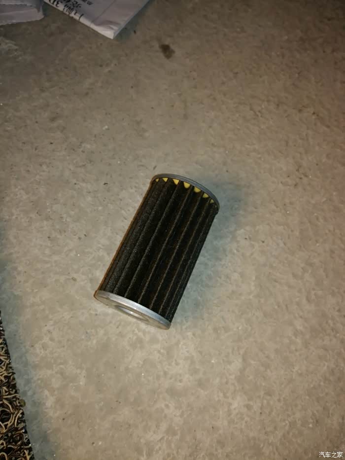

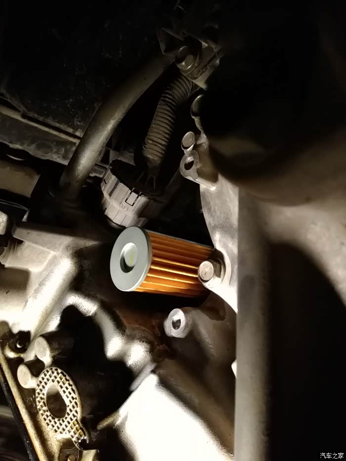

滤芯在这儿,左前轮里面,最好是拆掉左前轮和挡水板,比较容易看到。新的滤芯塞进去,然后原样装好就行。
拆下来的滤芯已经很黑了,所以说免维护是不现实的。我家这台车六万公里了。

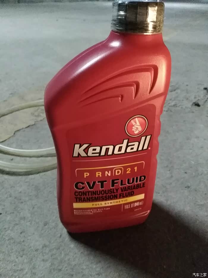

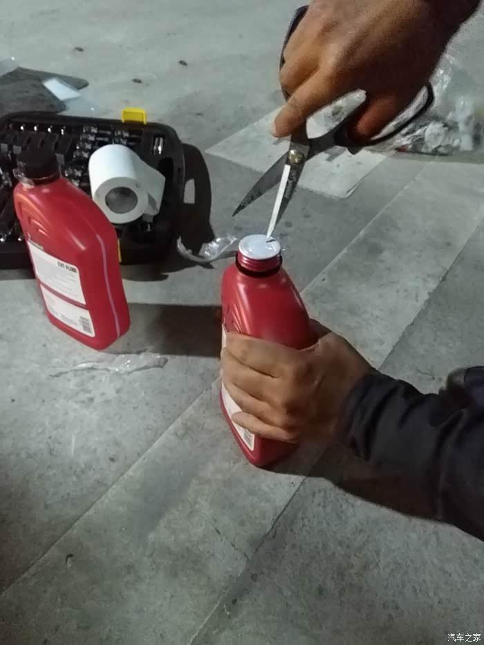

拆封变速箱油,1夸脱一个。我买了七个,但实际上用不了这么多,留着下次。
这就是Kendall的变速箱油,美国原装。变速箱油一般都是全合成,因为更换周期长。因为是不常见的牌子,所以应该没有人去仿造它,而且也没有几家人在卖。造假的人,总还是想多卖,所以一般是去仿造比较常见的品牌。只要厂家标示符合你的车的要求,就是可以的。洋人对于技术标准的制定和遵守还是比较严格的。

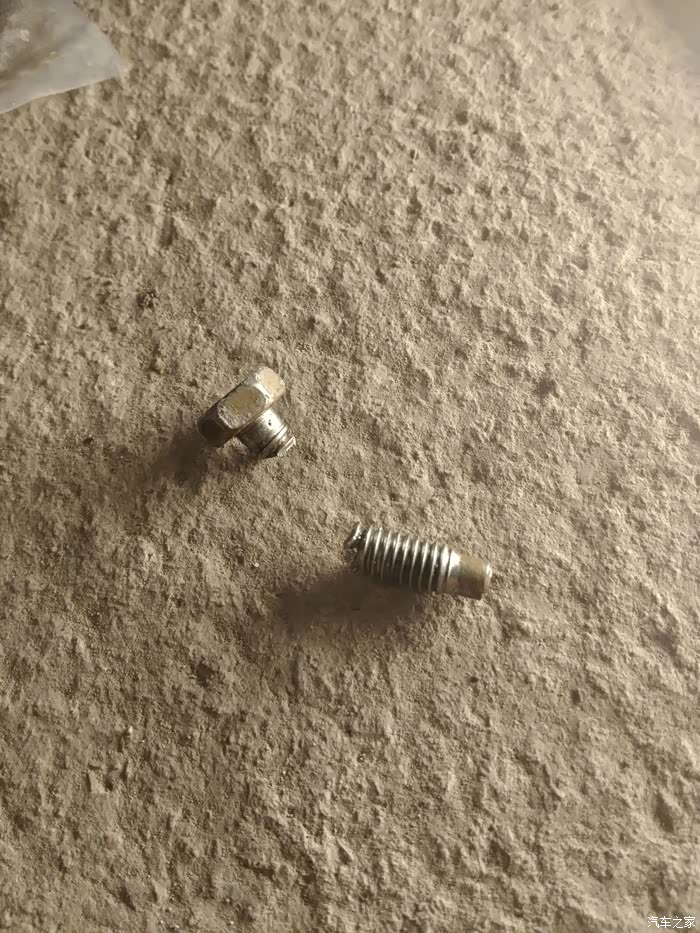

油底壳的螺丝断掉一个。我还没用力它就断了,质量不行,或者是受损过。

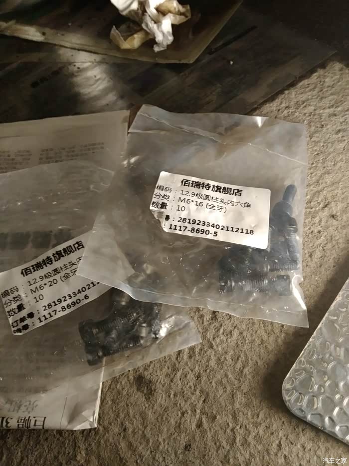

当然叔叔家里是常备各种螺丝的,所以找一颗合适的换上。12.9的螺丝很结实。

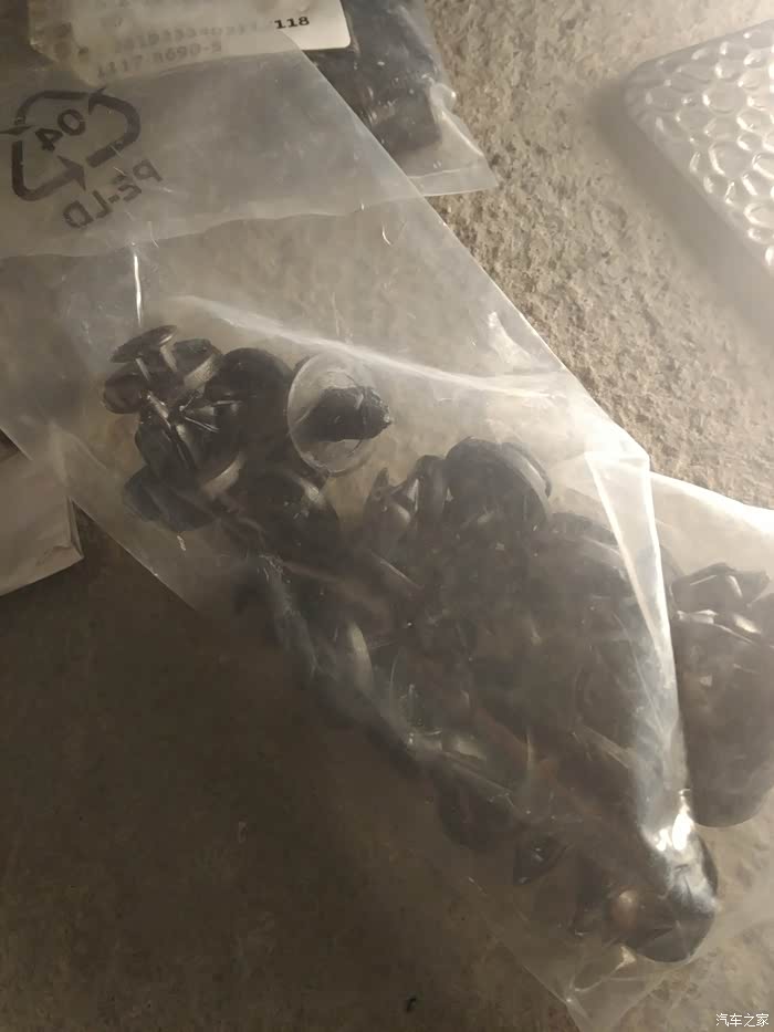

因为要拆掉下护板和左侧面的挡水板,所以塑料卡子也要准备一些。

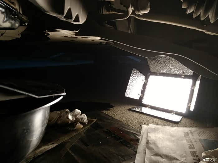

因为是在地库里操作,我忠实的小LED灯全程照明。
