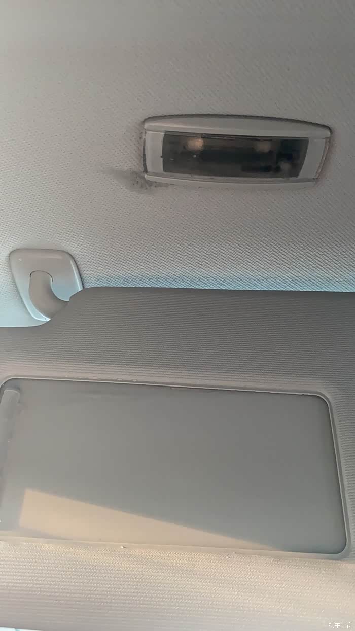

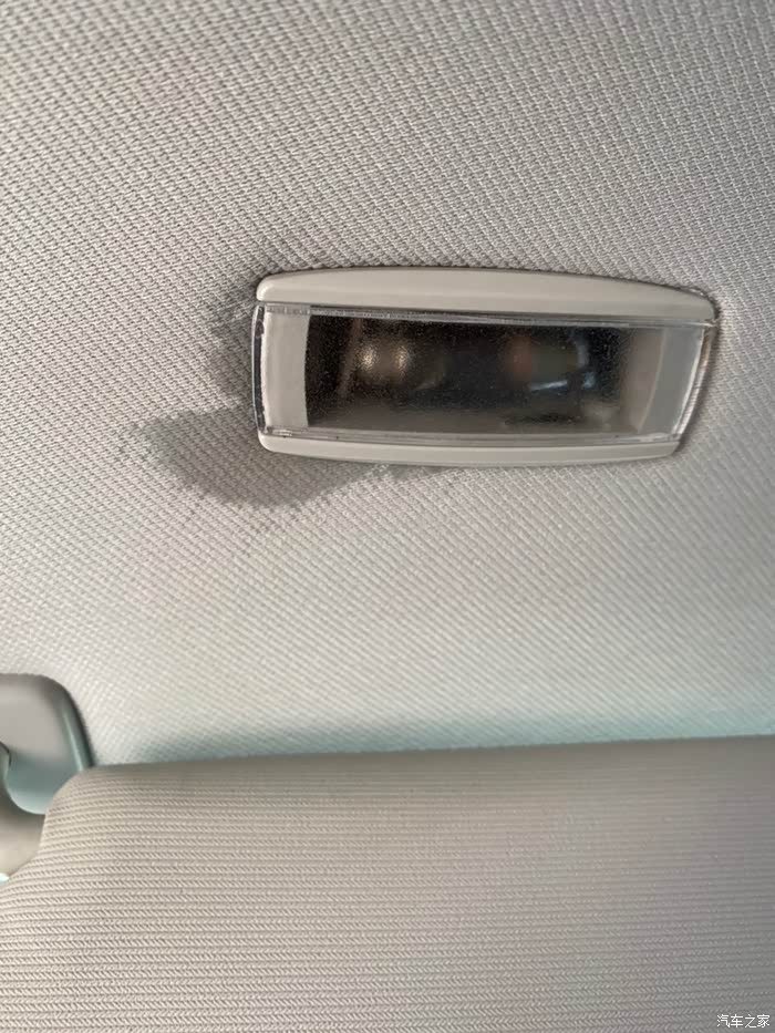

检查一下天窗上的胶条是否老化,如果老化,这个时候就需要换一下胶条。然后如果胶条完好,可检查天窗水槽的排水孔是否被堵住,如果被堵住水会浸入车内,这个时候把排水孔疏通就可以了。
天窗漏水一般就是排水口堵住了的原因,疏通一下就行了。天窗漏水和天窗的胶条没什么关系。
情况肯定是不正常的,建议检查一下,看看是不是天窗的排水孔出现堵塞的情况导致的水漏到车内了。
在导轨上有排水孔。异物的堵塞也会导致天窗关闭,液体不能疏浚。简单的清洗和维护可以避免泄漏,甚至是异常的噪音。
你这个现象的话是排水孔堵住了啊,所以才会渗到这个位置出来的啊,通一下吧.
