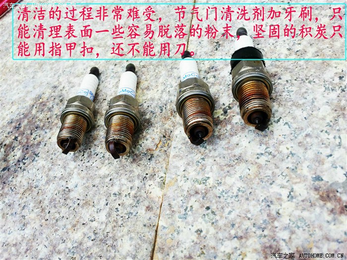

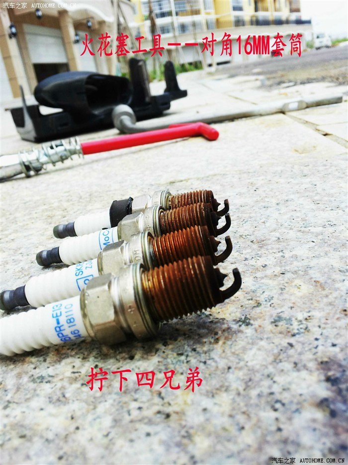

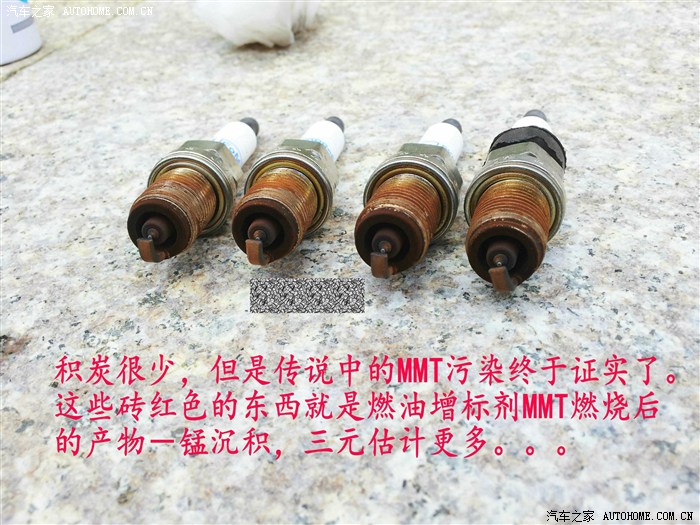

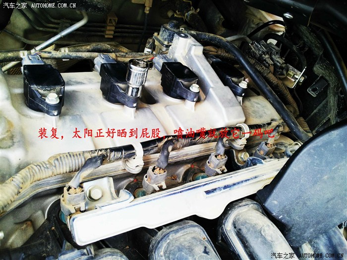

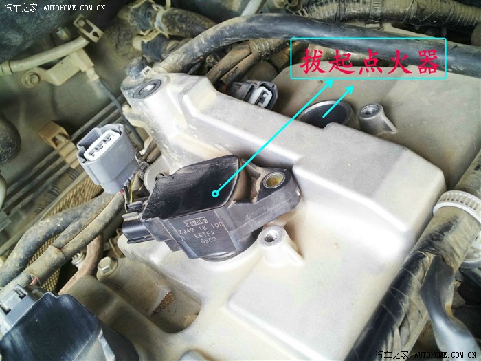

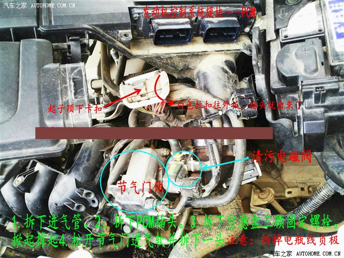

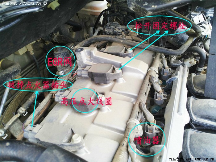

车子跑了三年,里程也才36000多点,离换塞子的期限还为时尚早。但最近正好公休,手痒病又犯了,清洗了一下空调,还拆检了一下火花塞,也想看看积炭和燃烧状态如何,信不过两桶油啊!趁着这个机会交份作业,顺便也谈谈马2火花塞选用的一些比较肤浅个人观点,纯属纸上谈兵,理论有待实践检验!

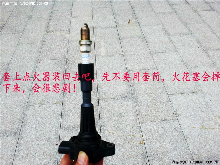

需要特别特别注意的是,拧火花塞时不要让套筒上的锐边碰到缸盖上内孔表面,刮下一丁点屑末掉进缸内就悲剧了。

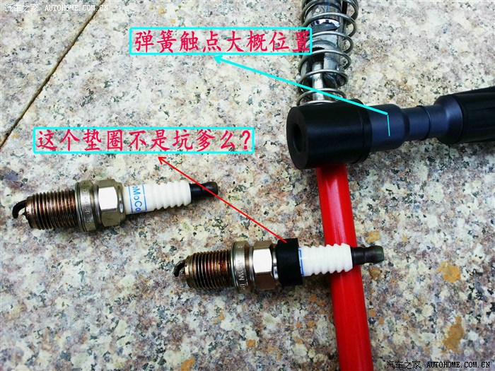

这个坑爹的垫圈在1#缸的塞子上被发现,是不是装配时工人忘记拿下来还是有什么特殊用途?但是如果套上这个垫
点火器触点和火花塞接触不会很好,粗量了一下也就刚刚触碰到,没有多少预紧弹力了,已果断拿掉。。。

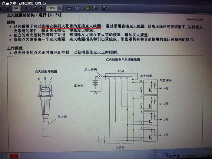

3.大间隙塞子的缺点。我们可以根据民用发动机转速特性分为三个区间:低转区2000以下;中转区2000~4000;高转区4000~6000;其一:高负荷时吸入空气质量流量大,压缩气体密度大,如果塞子电极间隙较大,则需要更高的点火电压和更可靠点火系统(比如单缸独立的点火系统)和更加细化的电极(涉及到贵重金属和成本控制),才能确保击穿距离相对较大并且密度相对较高的混合气成功点火,否则丢火率会增大,这是不利的一面。其二:高转速工况下混合气会形成强烈的湍流,可能会把刚点燃的火核击灭造成点火失败,浅而易见塞子间隙越大发生失火的概率也就越大。其三:点火线圈从放电到重新储足能需要时间(互感线圈的通电时间),在这种高转工况下高频率储放电时则大间隙塞子不如小间隙的可靠。所以,经常中低转速低负荷行车,大间隙塞子有利于提升低扭。经常高速高负荷行车,用小间隙可以降低丢火率获得较好功率输出。

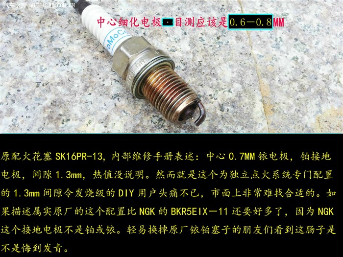

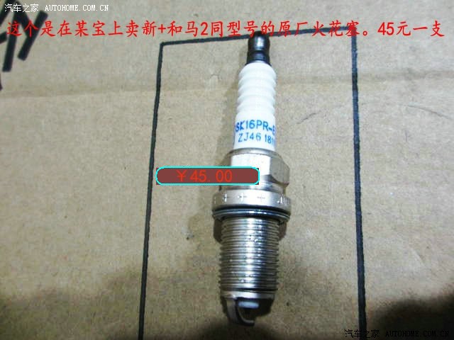

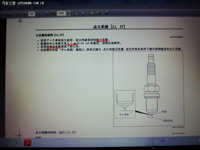

1.5L原装SK16PR-E13NGK代工,热值5,电极间隙1.3mm,中心铱电极0.7mm、铂金则电极。

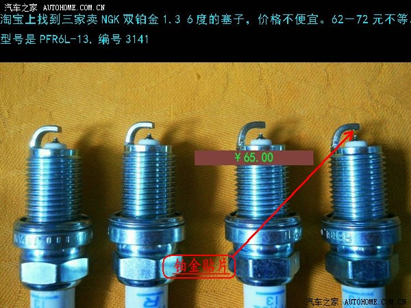

NGK PFR6L-13 (3141)-热值6,电极间隙1.3mm,中心铂电极0.7mm铂金则电极。
NGK BKR5EIX-11-热值5,电极间隙1.1mm,中心铱电极0.7mm。侧电极材料不明,但从价格因素上分析应为镍合金。
NGK BKR6EIX-11-热值6,电极间隙1.1mm,中心铱电极0.7mm。侧电极同上。

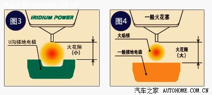

DENSO IK16-热值5,电极间隙1.1mm,侧电极锲型切口加U形槽,中心铱电极0.4mm。侧电极材料不明,但从价格因素上分析应为镍合金。
DENSO IK20-热值6,电极间隙1.1mm,侧电极锲型切口加U形槽,中心铱电极0.4mm。侧电极材料同上。
如果让我选,考虑性价比和主要中低负荷的用车环境,毕竟即使跑高速120时速以下的居多,转速也不过3500转。所以
优先级依次为①-②-⑤-⑥-③-④
依据:优先选1.3mm间隙+热值5度。但电装的IK16 IK20侧电极有U型槽和切口,其作用可以弥补小间隙电极火核受限制的缺点,而更细化铱电极侧更有优势,需要关注的是侧电极材料和BKR5EIX-11相似,并不是铂或铱,这个关系到塞子使用寿命问题,我认为这一点不能和原配的铱铂金相提并论。①、②结构、材料、外形、性能大至相同,但是价高2刀。

0.4mm直径电极使放电能量非常集中,铱合金正极有极强的耐热、抗腐蚀能力,并且硬度很高,可以保证长时间稳定工作,不过负极没什么保护,因为能量太强很快就挂了。负极尖端有楔形切口,减小了散热面积,同时负极上有U型槽,给火点的蔓延提供更大的空间,因此IK系列被DENSO称之为IridiumPower
