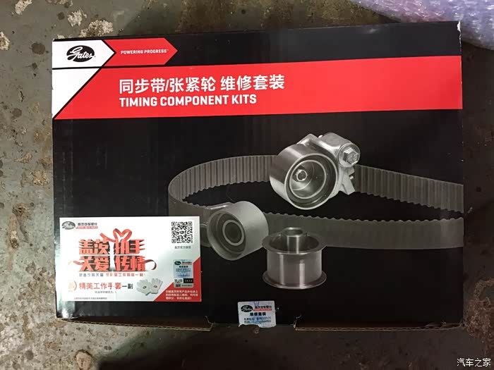

正时皮带套件更换:到当地的汽配街买配件  乐风主要就是正时皮带套件贵  但和凯越是通用的   每个地方只要有卖汽配的都有卖伤害通用的正品配件  注意  正式皮带是盖茨的  发电机皮带是劳伦茨的   张紧轮和过渡轮都是依纳的 水泵60万公里(这里没有写错,依纳的或者辉门的理论上都可以达到60万,盖茨的也可以50万,但实际使用中50万都没问题,会会漏水绝大部分是因为达到10年密封胶老化导致,可以考虑到漏水才更换密封胶,其中橡胶圈15元,高温黑胶25元)内无需更换

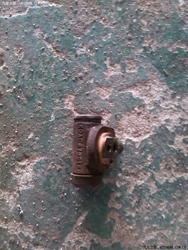

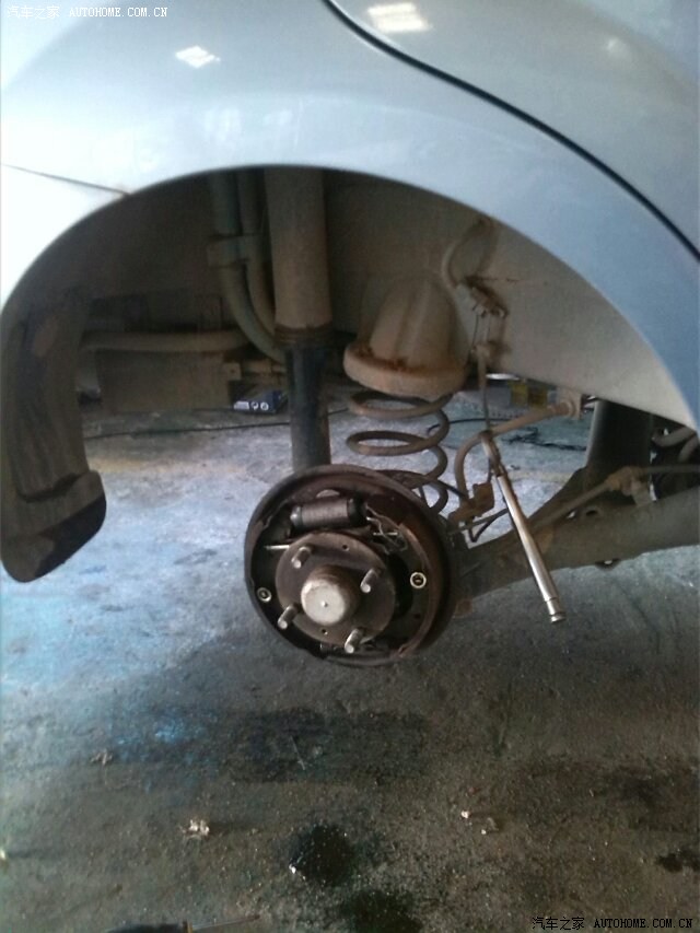

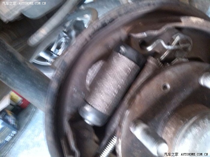

2013年8月7日本周年检,发现右后轮刹
过不了,今天回家感觉脚刹有点轻,右后轮刹
分泵竟然坏了而且还漏油,真可怕,幸亏到家了,现在等待配件中,,更过分的是还卡死后轮了,郁闷
8月12日弄了

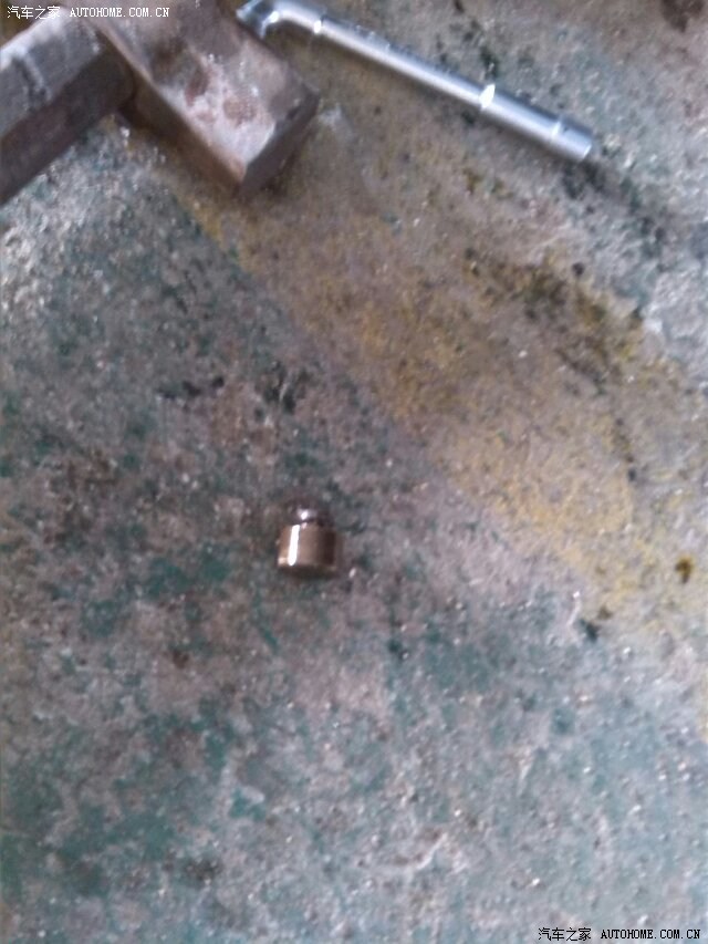

已经损坏的右后分泵
后刹车分泵损坏:车子年检时发现后轮制动不平衡,检查abs总泵,没问题,发现问题出在刹车分泵上,刹车分封有一端生锈掐死,导致无法回位,果断更换,在泉州金帝汽配街买的配件,35元一个,上海或者韩国产的都一个价钱,最后选了韩国产的,感觉做工比较精细点,买了刹车油,本来要买嘉实多,后面发现嘉实多dot4的刹车油被检出不合格,果断换了壳牌,35元一罐,找修理厂,工钱20元,半个小时更换完毕,还帮我清理了刹车毂内的赃物,不错,用了几个月,发现刹车分泵工作正常,效果不错。

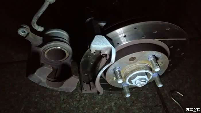

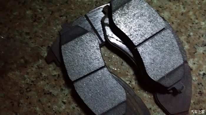

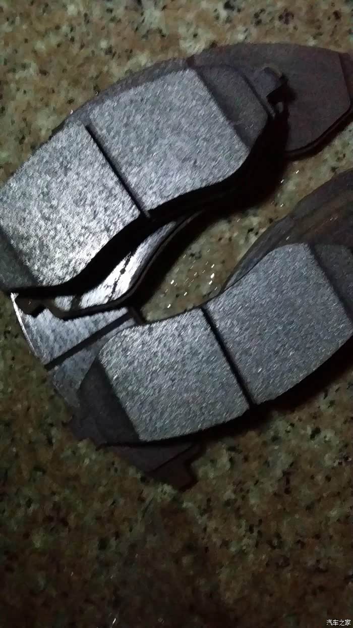

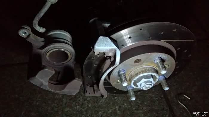

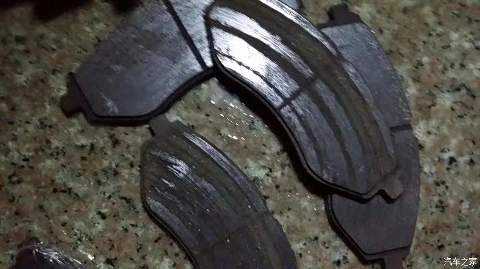

2016.3.18周五晚上自己动手更换刹车片  更换防倾杆  下摆臂没有棘轮扳手搞不定  还是得去维修店弄下摆臂   还有刹车油也得换了

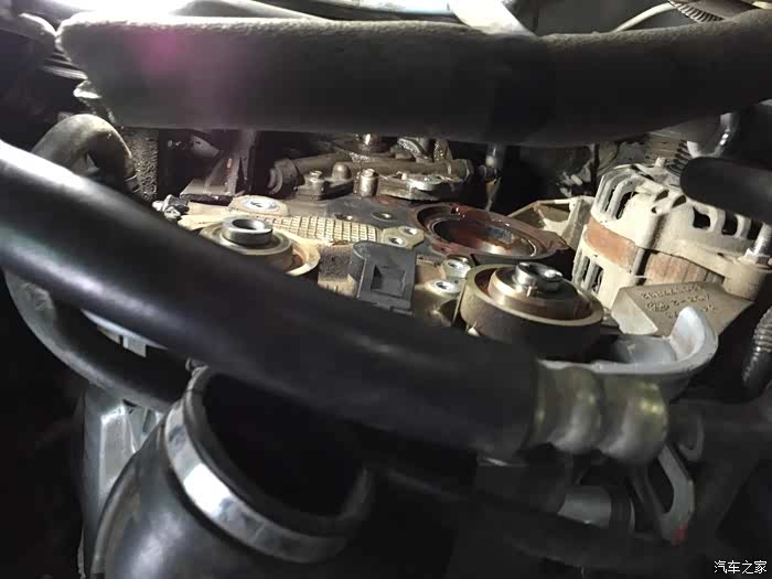

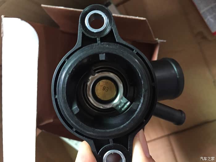

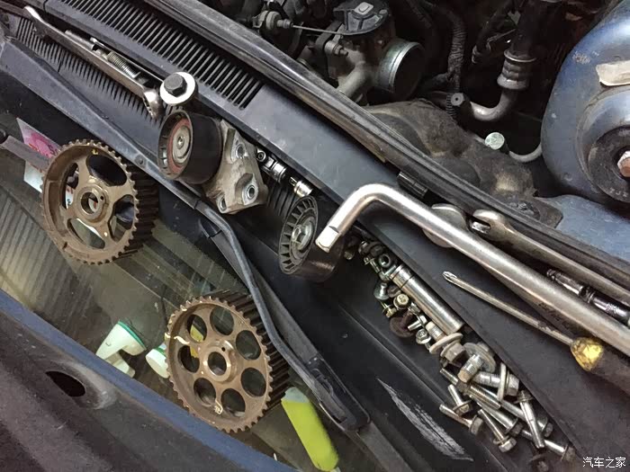

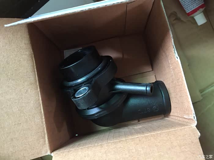

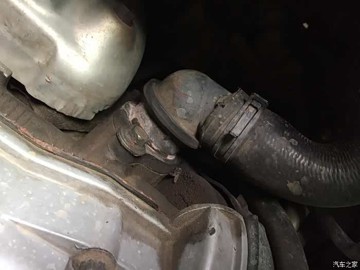

2016年10月10日,节温器处有冒泡痕迹,更换节温器并更换长效防冻液,水泵处的胶经过十年左右的考验愣是没渗水,本以为水泵挂了,竟然还很新,打上胶也换了盖茨水泵,正式套装一并更换,大保养做完再用十万公里没问题!
2016年11月1日,把之前更换正时皮带,处理水泵,节温器渗水的图片和过程大致说明一下,正时皮带拆开后我有点后悔了,现在的皮带技术应该是很好的,拆下了还非常新,水泵也ok,但毕竟十年左右了,封胶老化,重新打胶,大保健后打算再用十年,再来十万公里!
