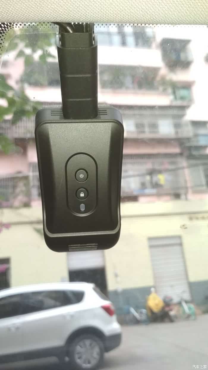

深蓝色天际 2018/09/10 02:22:52 发表在 主楼
本人也是喜欢简约之人,经历无数折腾之后,也逐渐回归原厂控,废话不多说,上图:这里透露给大家一个信息,我在淘宝上无意看到上汽通用记录仪和上汽大众记录仪外形差不多,就是按键和指示灯形状有点差别,我直觉是一样的东西,为什么买通用的,因为便宜啊,才230,大众的贵1-200。这是为了拆保险盒上边一个带倒刺的扎带卡子,自己制作的工具就是为了拆这个东西,图上是已经拆开了,才能取下保险盒,为什么要取保险盒呢?当然是为了原厂取电方式,继续向下看用2根牙签顶开两侧卡子,滑动打开保险盒后盖端子压线钳大四瓣端子,对应中号保险片安装回位,简约美观安全德莎61036胶带,超级给力,不带绒的加记录仪开关,明白的兄弟自然明...
