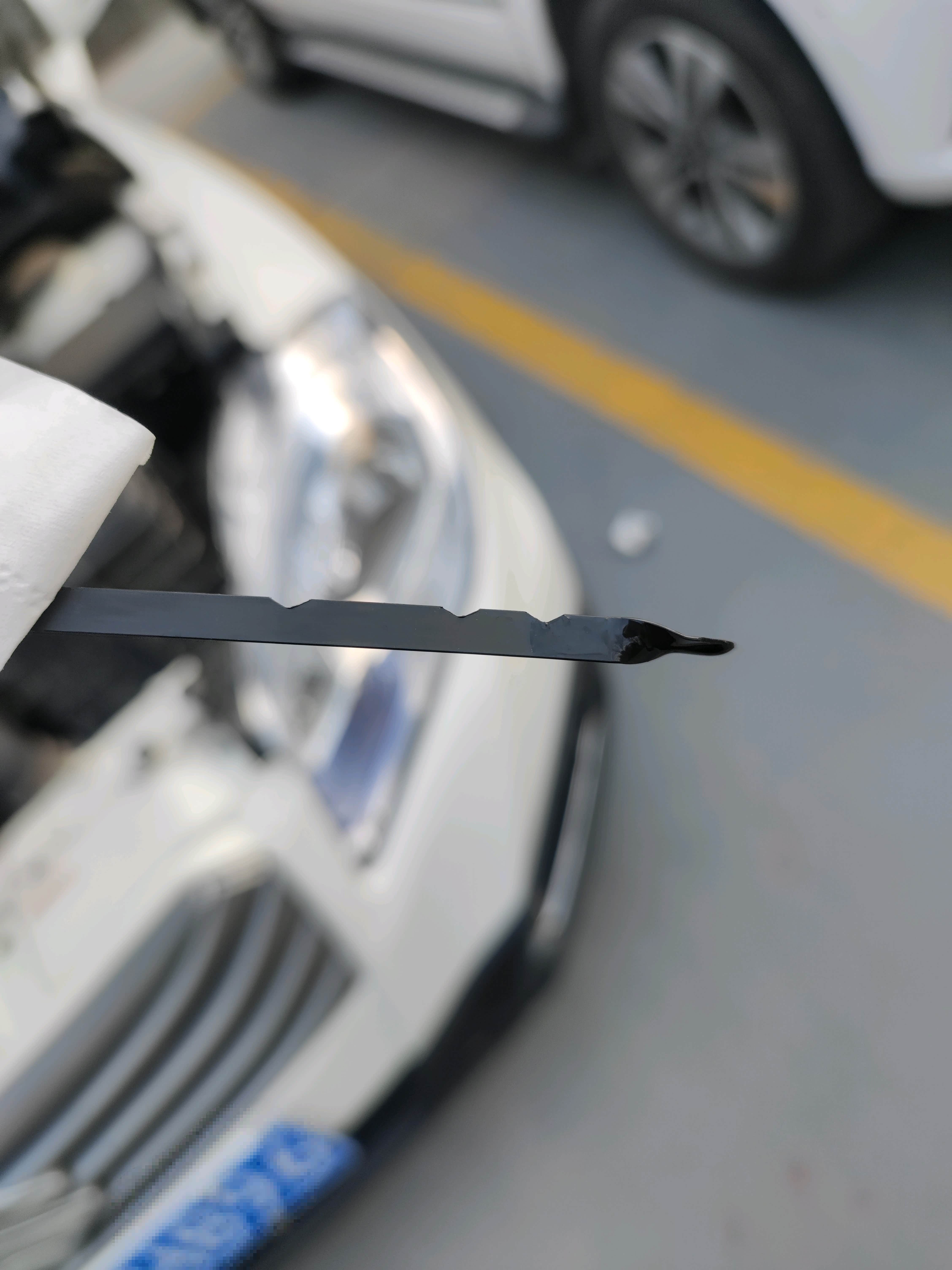

2022年更换变速箱油后,就发现热车状态检查变速箱油,油量高于最高线约1cm作用,当时没在意这个细节,觉得没什么影响。

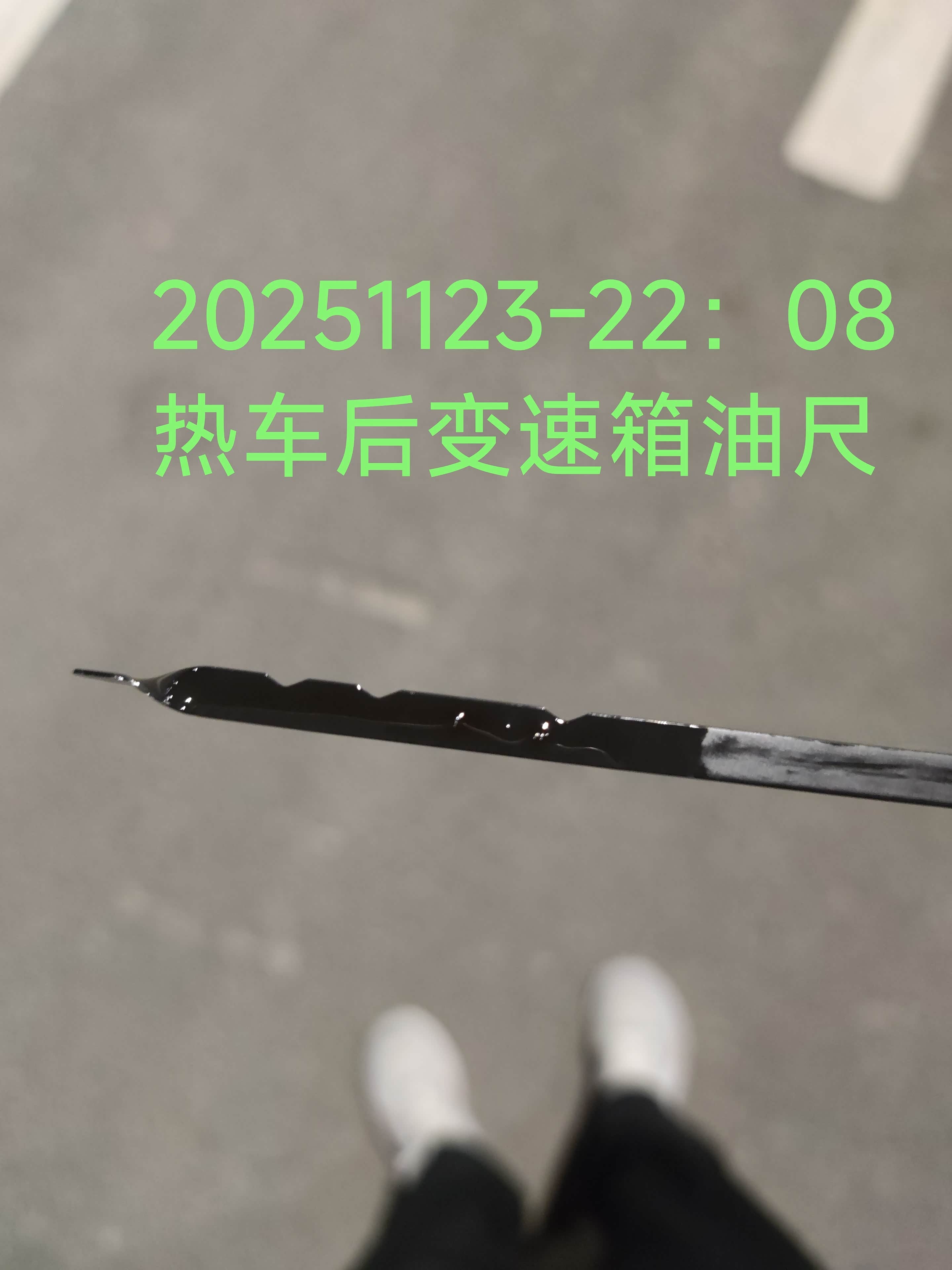

2025年11月热车后变速箱油尺,油位高于最高线1cm左右

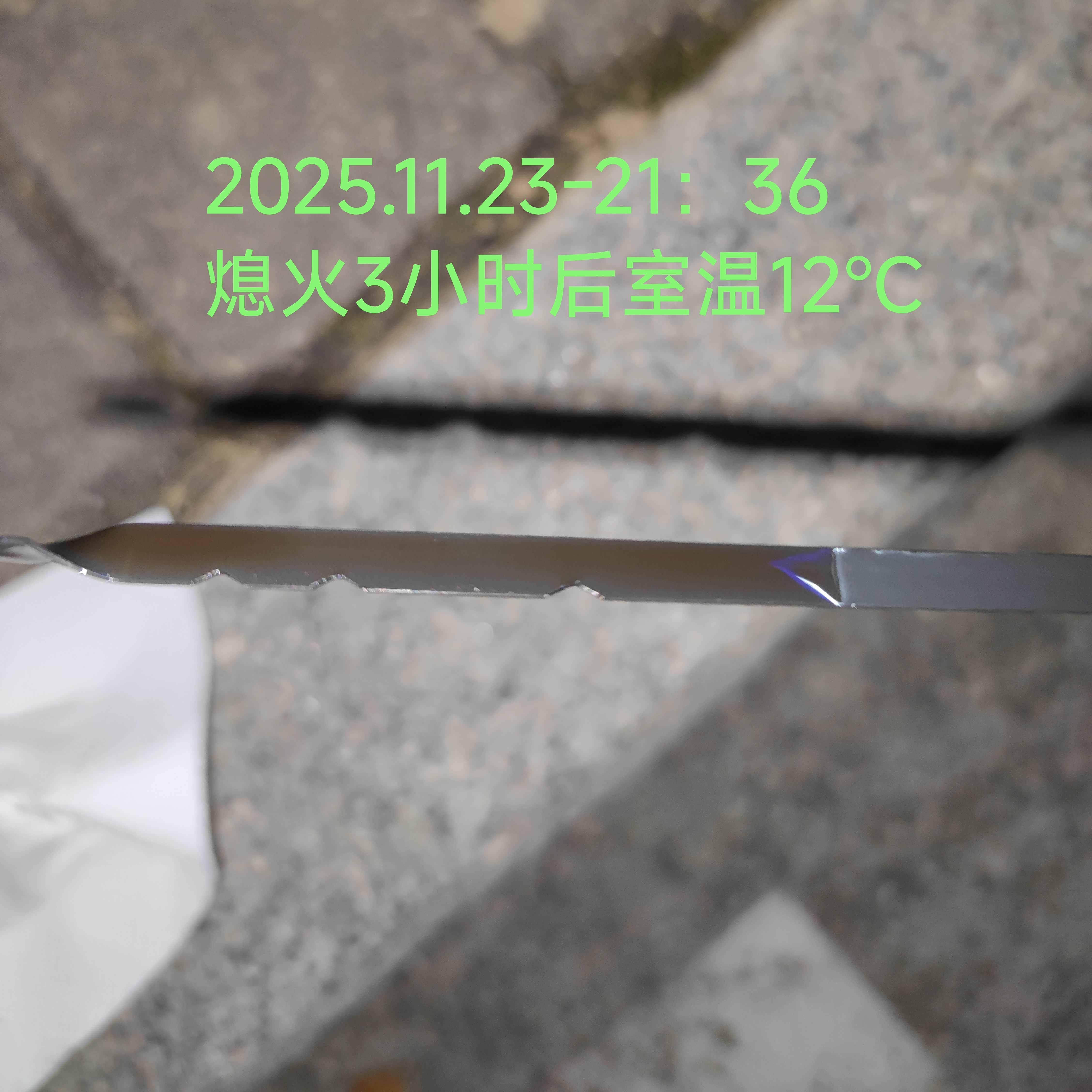

2025年11月熄火3小时后变速箱油尺,油位高于最高线1cm左右
2022年未换变速箱油前变速箱油尺,油位位于冷车最低线

后续三年用车发现几个问题:
1、油耗增加。
换完变速箱油后近三年用车油耗相较换油之前相同工况油耗增加1-2L/百公里。
2、变速箱油底壳渗油。
换变速箱油之后小保养发现变速箱油底壳渗油,保养师傅说渗油没事,油位正常就行。遂用化清剂清理后,继续开。但之后每次小保养发现还是渗油。
3、长时间大油门跑山爬坡,偶尔会出现60码时失去动力现象。
速度在60给油不提速,在60以下范围正常。停车熄火重启后问题消失,但继续大油门跑山爬坡60码失速现象还会出现。
