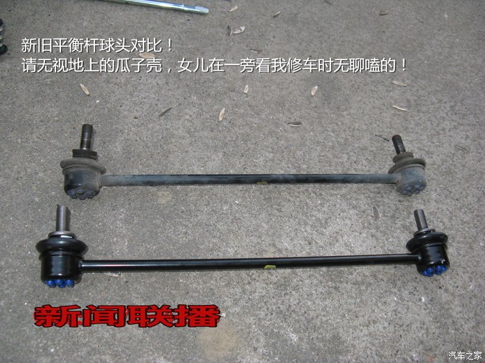

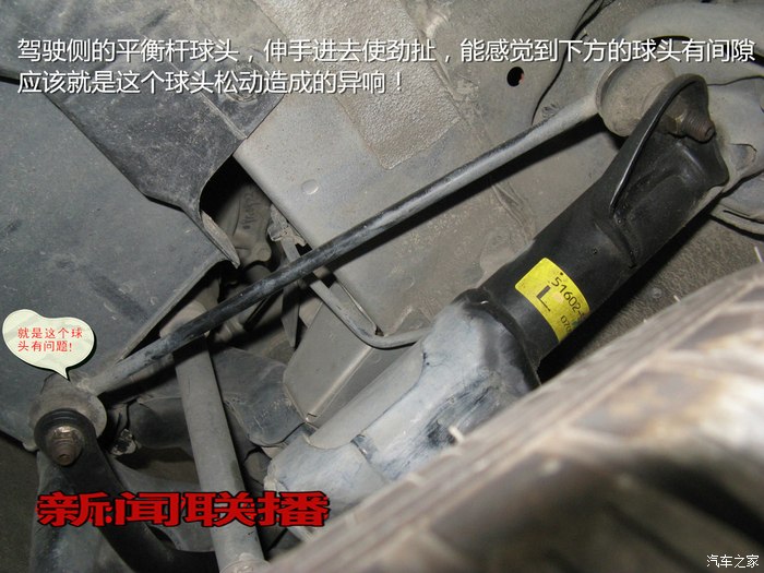

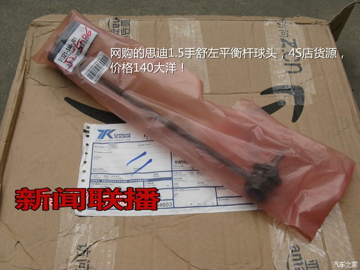

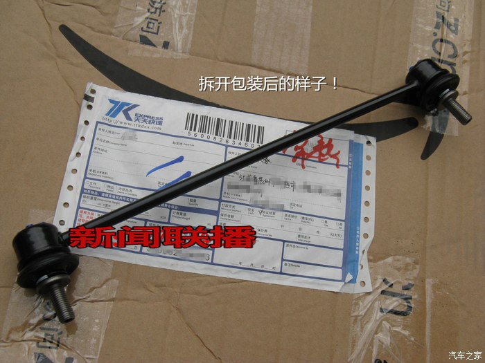

      车子之前开的一直都很好,但在一个多月前,发现每次坐到驾驶座上时,会听到车底左侧发出咯的一声,起动车子打方向时,车底也会发出咯咯的异响,起动后开出几十米内能听到比较明显的连续吱吱声,类似别人说的金属敲击声,但等速度上来后,异响就不明显了。通过网上查找类似问题,基本得出是球头松动的原因!问了4S店,说一个球头165,工时150。看了网上有人自己动手更换成功的帖子,感觉没啥技术含量,有工具完全能自己更换。本着毛爷爷在30年代就提出的“自己动手,丰衣足食”的口号,加上自己不想麻烦别人,也不想和人民币上的毛爷爷过不去,还是下定决心自己动手,买了配件万一搞不定也可以找街边修理店,于是立马TB购买原厂配件(友情提醒:网上打着广本原厂配件口号的实在太多,懂行的告知如果价格低于120的绝对不可能是真品,质量没保证)。收到货后下班回家就直接开始作业,现附上整个作业过程,供各位思迪车友观摩!

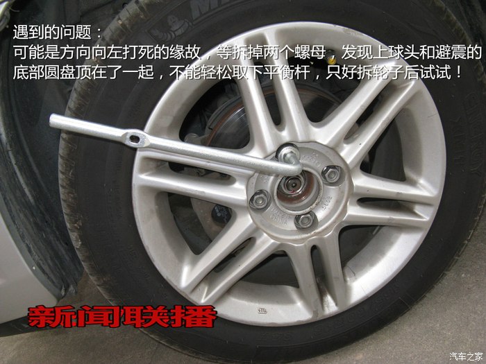

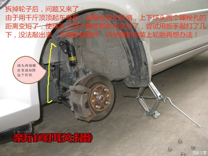

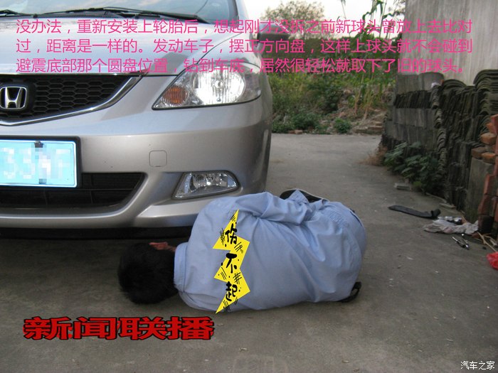

      由于是自己第一次动手,甚至还是自己第一次拆卸轮胎,整个过程走了不少弯路,因为之前看网上有人发过的类似帖子,都是拆下轮子换的,其中还有因为取不下球头,使用撬棍等工具来帮忙的,个人感觉这样不太好,因为我们不了解车底盘结构,万一用蛮力把某个机件整变形了,就得不偿失了。通过以下方法,可以做到不需要拆卸轮子就能轻松更换球头的目的。
      更换成功后,就直接上路测试,发现异响全部消失,也验证了自己的判断是正确的。以前过减速垄时,声音很杂,现在声音变的较沉闷,操控也感觉更加稳定,可能是心理作用吧!
正确的步骤应该是(思迪适用):

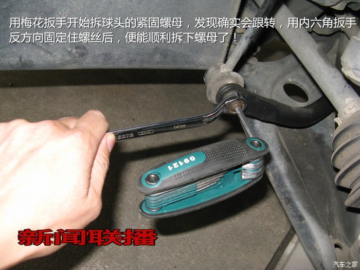

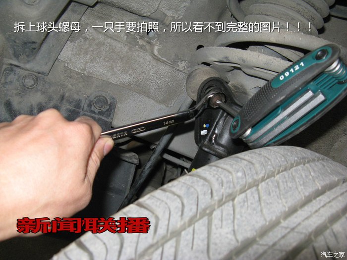

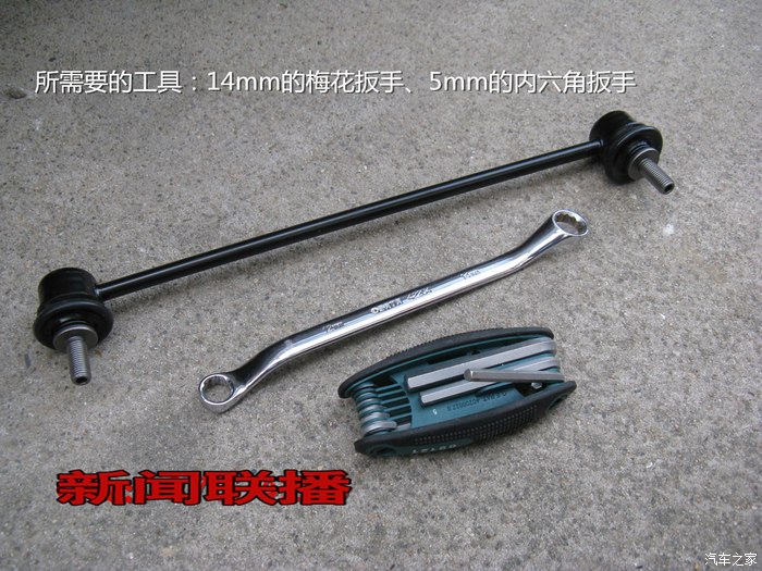

      向左或向右打死方向(更换左球头向左打死,反之向右)——使用14MM扳手和5MM内六角扳手,在车轮处拆卸球头上下螺母——车轮摆正——躺车头底下升手取下旧球头,安装新球头(此时新球头上两个螺栓和车底安装孔是吻合的),用手拧上螺母——再向左或向右打死方向——使用扳手完全紧固螺母,试车OK!
