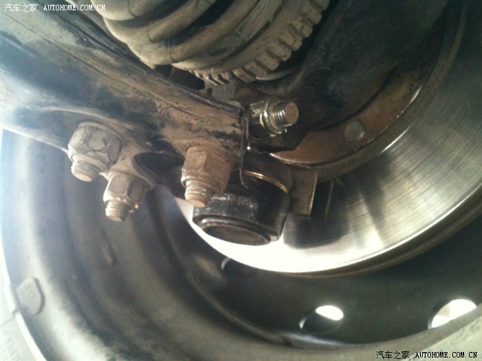

卸下轮毂罩(我的小海是钢锅),松掉固定螺丝,架起小海。

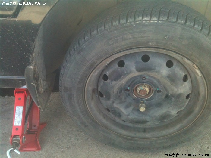

轮胎卸下来后的样子。

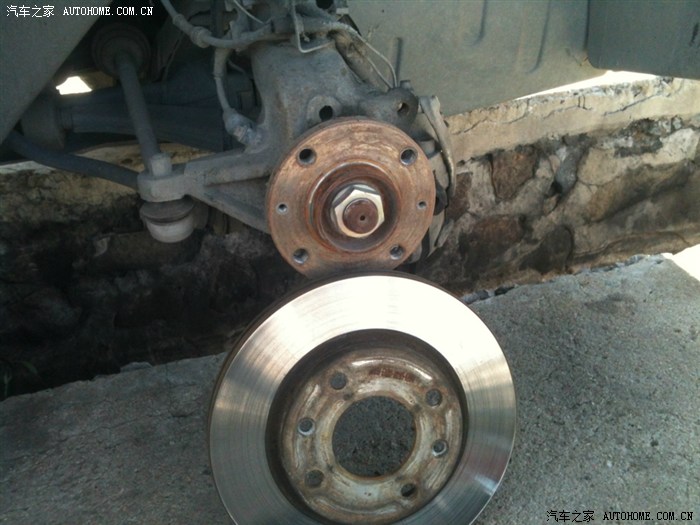

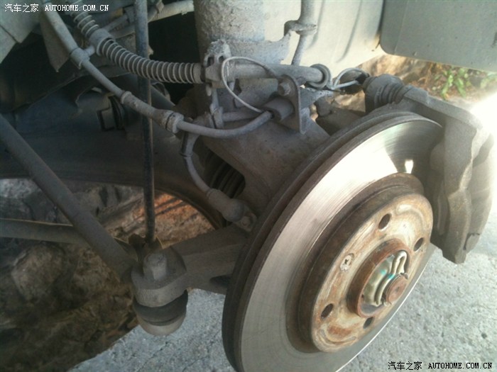

刹车蹄片磨损正常,无需更换,只是中间的槽里塞满了抹掉的碎末,待会儿清理一下。
刹车盘也拆下来了,拍照留念。

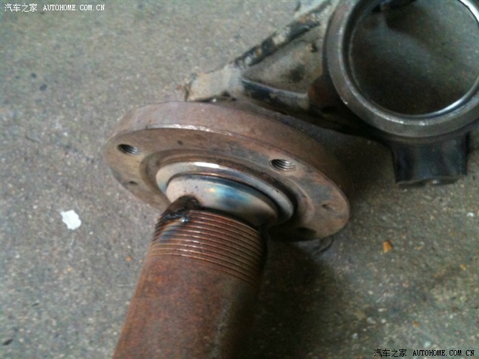

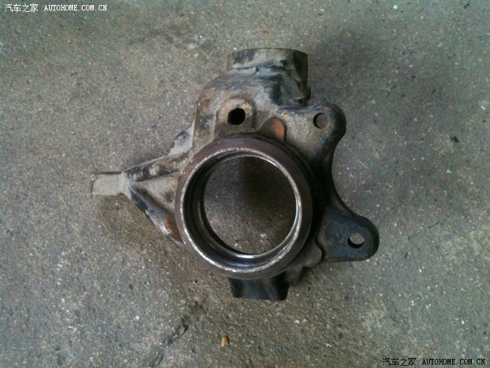

接下来的难度加大了,轴承的内套和外套分别箍死在这两个件上,最后我不得不发挥自己的强项,使出必杀技——气割,才搞定他们,害的我光顾着收拾他们了,忘记拍下拆卸和回装的片片,郁闷啊...

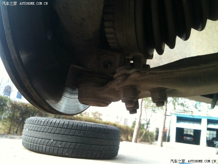

轴承换好了,右侧下肢臂球头也安装到位,来个特写。

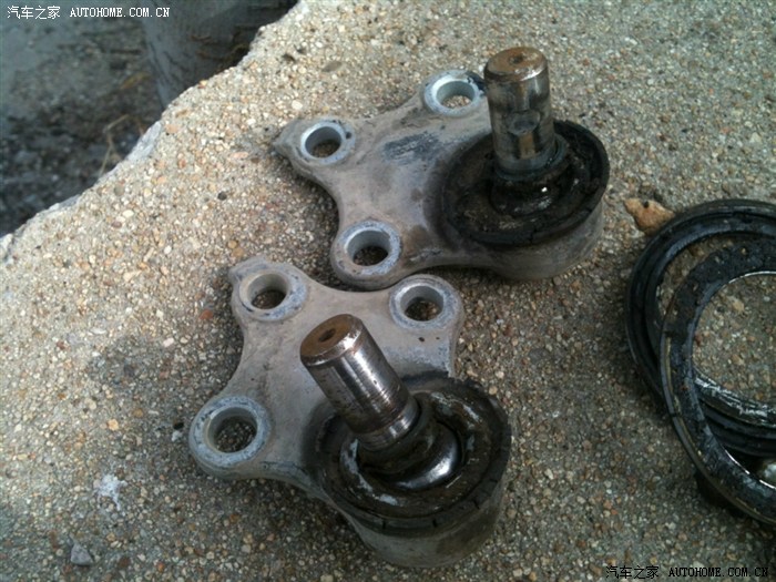

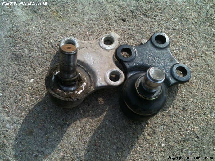

拆下的球头,磨损十分严重。
新旧对比。

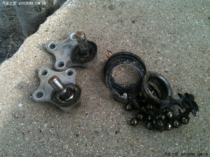

拆下来的球头和轴承残骸。

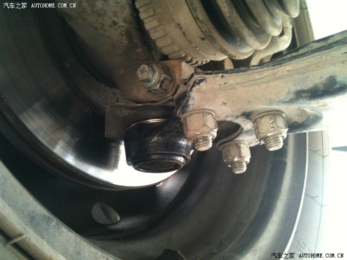

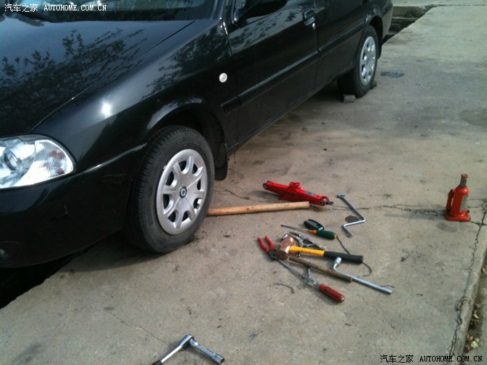

换完球头的左前轮。
装好轮胎,大功告成,地上到处是工具,呵呵。
