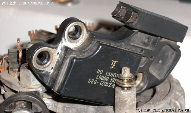

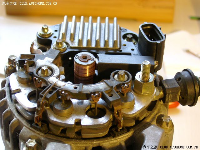

费了老大劲儿 把发电机拆下来:
拆开盖子:左边是6个二极管 右边就是调压器

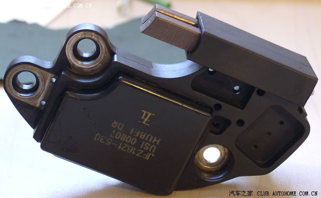

拆下调压器:电刷已经快磨没了,两只电刷磨损程度还不一样
换个角度:右边那只严重烧蚀

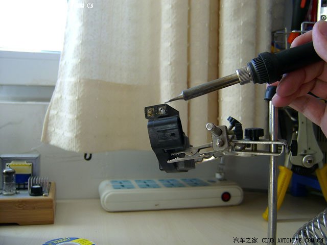

仔细研究碳刷安装的方式,发现是把小辫子焊在基座底部,里面有个弹簧顶着。

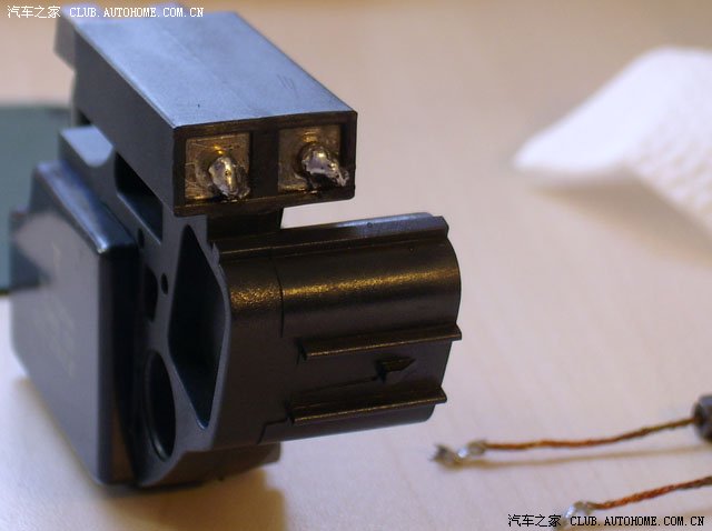

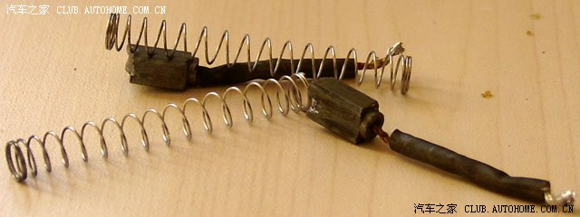

用小刀挂掉上面的密封胶,再用烙铁烫,等焊锡融化后,碳刷会自动弹出来:
弹出来的碳刷:

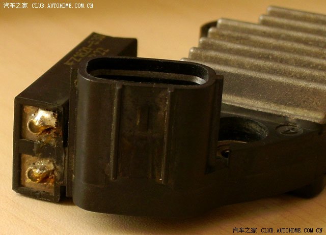

碳刷基座成了这个样子,两个洞。

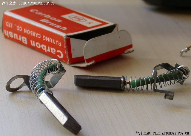

去工具店 没有买到合适的碳刷,又转到汽配城,在一个标致雪铁龙的配件店买到了一对大小差不多的,5元。

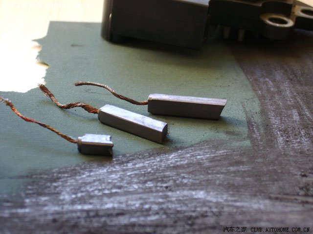

用600号砂纸磨,新买的比较大,要磨成跟原来差不多大小,能装进去就行。
新旧碳刷的对比:
原位装好,焊好:
