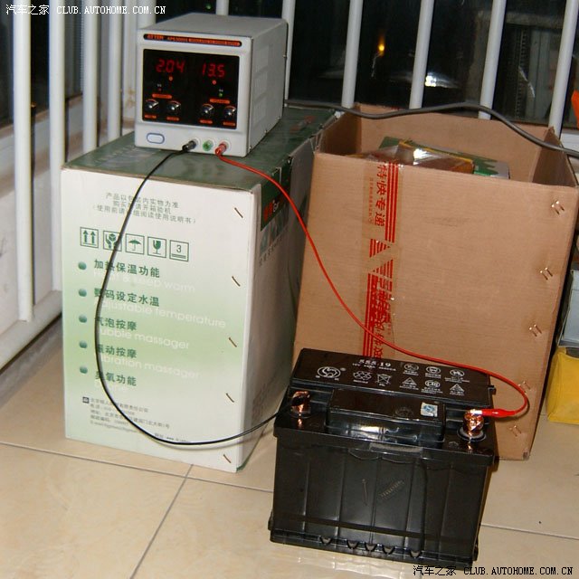

    最近启动车后 蓄电池灯总是亮,哄几脚油就好了……懒得管!直到今天……
     等红灯,周期很长,于是熄火。再启动的时候,蓄电池灯就不灭了。猛踩油门,转速上到3000以上 ,灯会闪。转速一下来就灭。
     就这样 堵车堵了20分钟,仪表不工作了。双闪也不工作了。玻璃也不动了。 赶紧靠边停车,熄火……此时是晚上6:30
     打电话给4s 叫它们拿电瓶和发电机调节器来搞,结果得知:4s救援车限行……我崩溃!
    于是打电话给新通救援,来了一辆专业拖车。把我的车运回家,花费330大洋(出车起价200 每公里10元)。然后使出吃奶的劲儿把车推进车位…………@……@

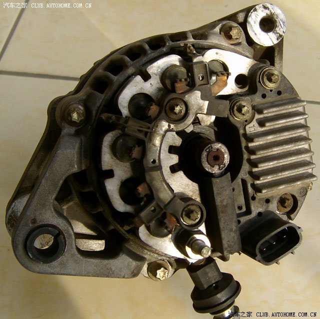

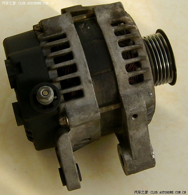

费了老大劲儿 把发电机拆下来:
拆开盖子:左边是6个二极管 右边就是调压器

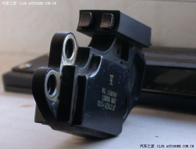

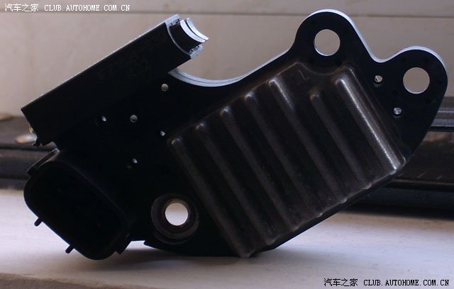

拆下调压器:电刷已经快磨没了,两只电刷磨损程度还不一样
换个角度:右边那只严重烧蚀

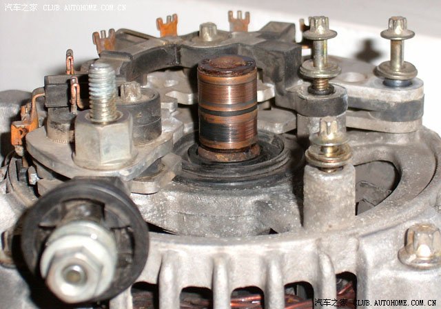

滑环的磨损情况:不知道还能不能用……

楼主的充电机挺专业的,比我的变压器加整流桥高级多了
我这是维修用的稳压电源 可以横流恒压 呵呵~

我也买了一个蓄电池充电器 电池充满 应该是13.5-13.7 就算满了,班长对不 我冲到13.2 晚上睡觉关了,早上起来一量 12.7 正常吗,
我用14.4V恒压充了20多小时,现在空载电压为13.8V

还未满,应该用14.8V充。
好!继续冲!
