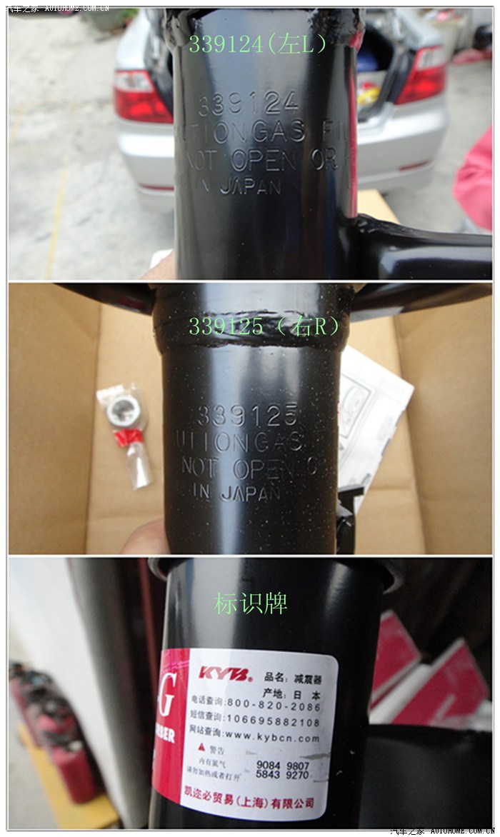

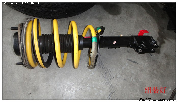

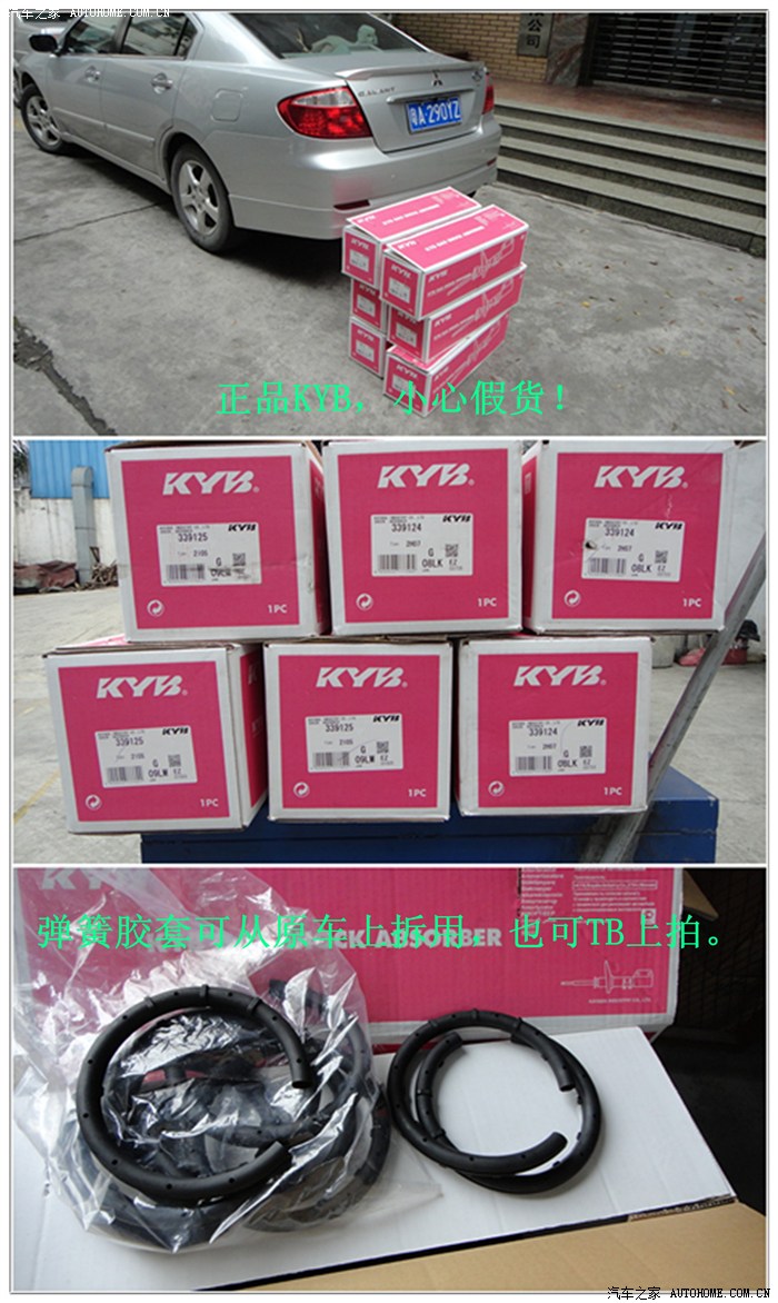

一、进口‘KYB’减震芯一对。型号为339124(左L)、339125(右R),为10款欧蓝德配套件。但不能
      和戈蓝车弹簧吻合

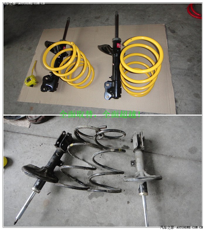

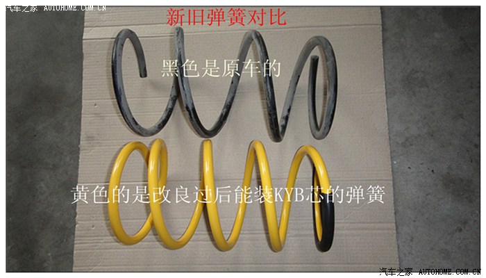

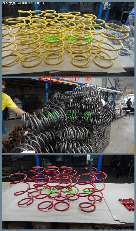

二、经反复研究,专门为KYB震芯量身定做一款优质汽车减震弹簧——
      改粗弹簧线径,恶劣环境下不易断裂,提高安全性。
      增加圈数,以抵消加粗线径所增加的硬度,还使弹簧更具柔韧性,更具稳定性,增加车辆行驶舒适性
(注:55楼有本人改装后使用心得体会,随时更新……)
1、多谢弹簧厂家的支持
2、从正规一级代理商处购得‘KYB’
3、KYB实物

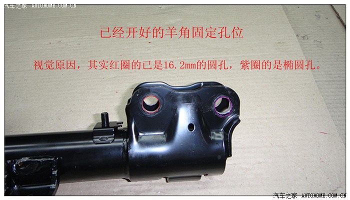

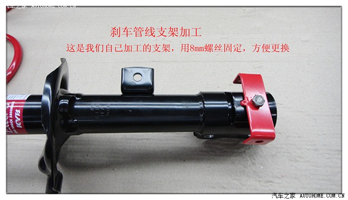

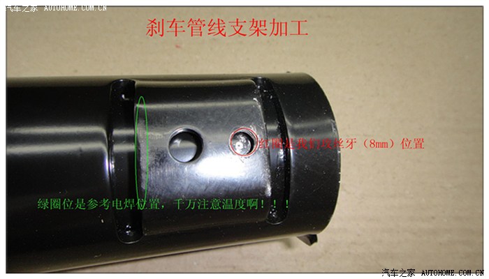

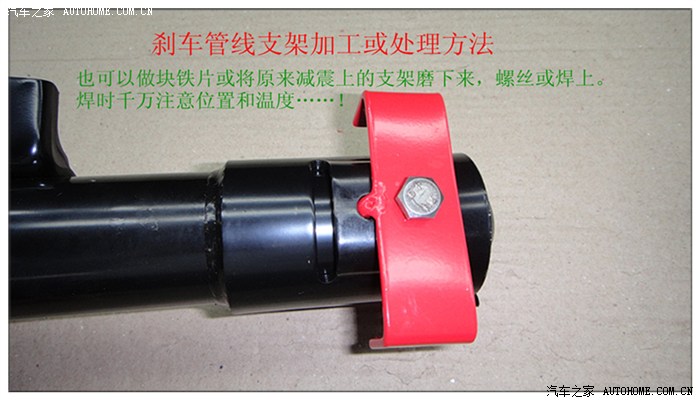

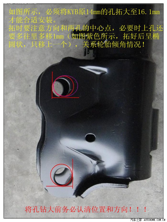

4、须小加工一下
5、弹簧件对比

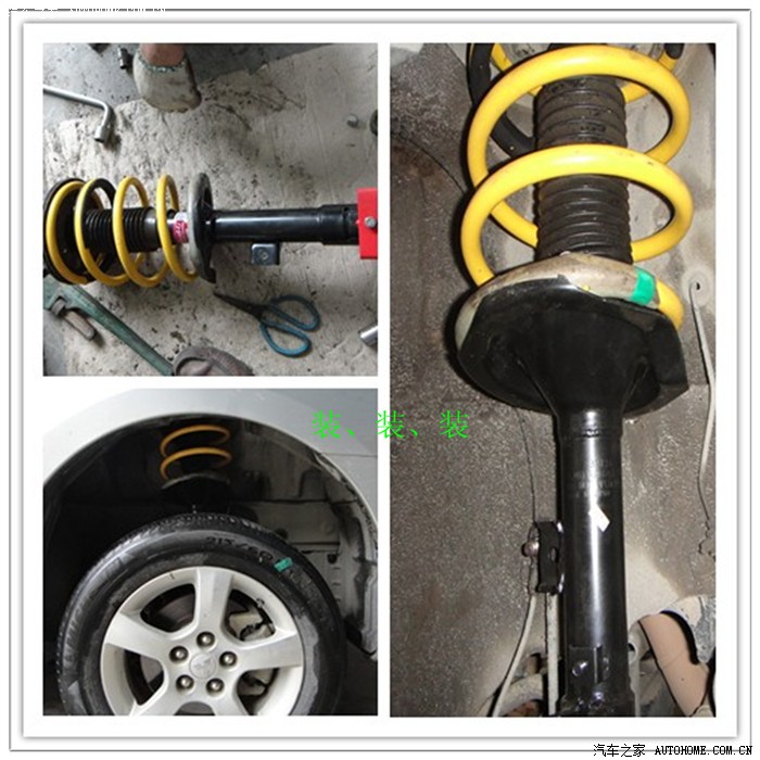

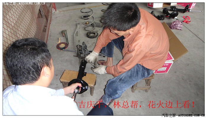

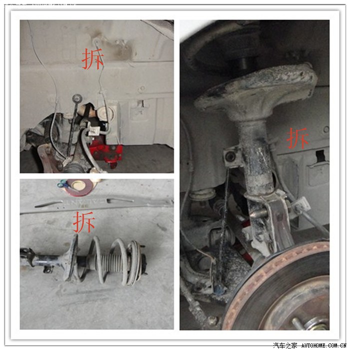

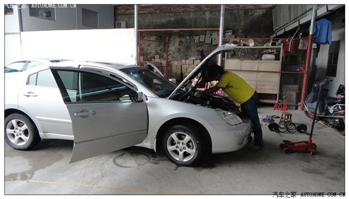

6、开工

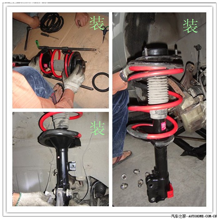

7、先装试用件
8、再装正式件
9、试车
10、大功告成

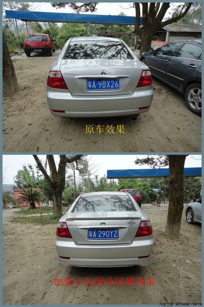

附2、小包和尾翼

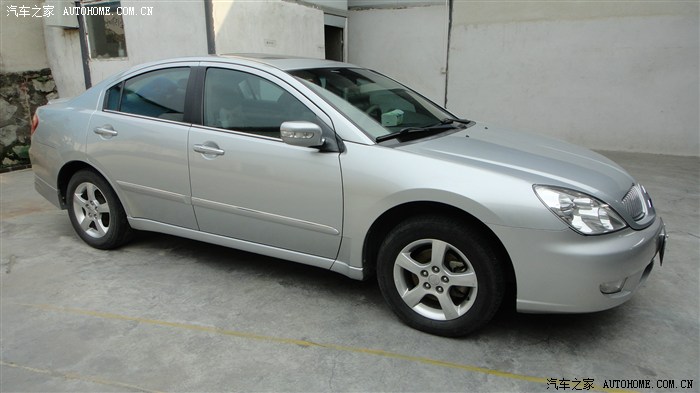

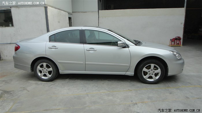

应大家要求,上几张花火全身照。刚拍的,新鲜啊
后语:没想到小小的几根减震器,对车子的行驶性能影响哪么大啊!
