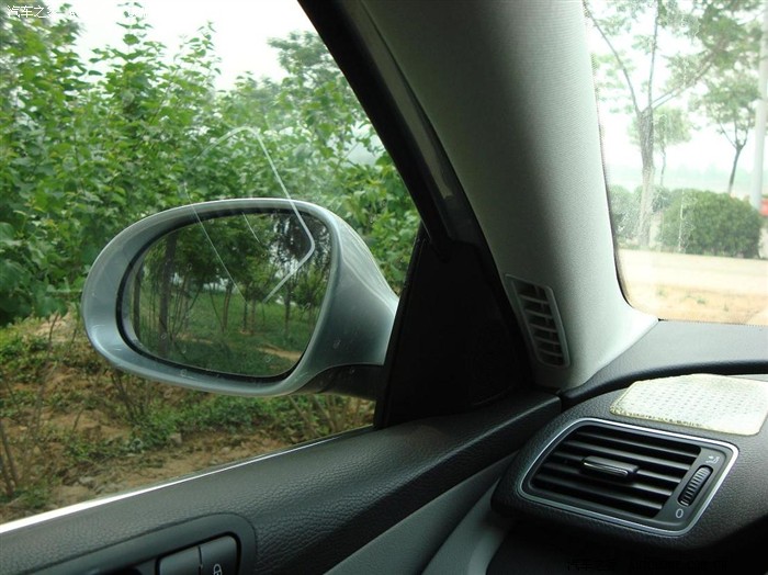

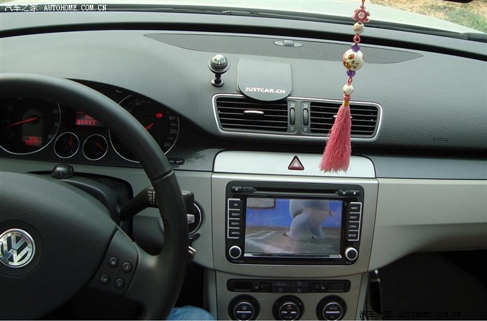

2011款迈腾内饰有点缺陷,新增的镀铬出风口对观后镜有一些影响,因为镀铬条的光反射到玻璃上,因此看到后观后镜上有反光影像。解决方法是用黑色的防滑垫遮挡即可,最后一张照片可以看到。另外加装的DVD可以播放AVI格式的视频,通过U盘即可,视频文件大小不能超过500M,视频画面大小720*480没有问题。可以使用视频分割工具对电影分割,然后用视频压缩工具压缩即可。

导航是飞歌7500二代,7寸屏幕,像素是800*480  ,导航和倒车影像很好用,就是4S的要价是1万,太黑。忍受高价的原因是大众4S安装放心,而且售后包含导航维修,不想买车后自己再折腾,一般折腾完总会有一些问题,让人后悔。
常用的功能。方向盘按钮可以控制导航上的蓝牙电话接听挂机,可以控制导航上的声音大小(视频、电话、音乐和导航的声音)。可以切换到下一首歌曲或者下一个电台,这个操作需要长摁上下箭头才能完成,短摁会操作行车界面,这个需要注意。导航TF卡中还可以再多存储一些歌曲,取出TF卡拷贝到歌曲目录即可。副驾驶杂物箱中有链接导航的USB接口,插入U盘,在导航的DVD模式选中屏幕“USB按钮”即可,U盘中的歌曲和视频可以放在不同的目录中,通过屏幕中的按钮可以查看目录下的文件并完成播放。行车中可以设置“刹车线监测”选择行车播放视频或者不能播放。
视频处理方式。我用的是“视频编辑专家6.3”软件,将电影均分为3段,然后使用“狸窝AVI转换器”将分段后的视频压缩成720*480视频格式,导航播放非常清楚流畅。分割视频的原因是导航读取视频大于500M(大概是500M吧,反正480M以下的成功,太大会读取失败)会失败。在旅途休息或者等人中看看自己喜欢的视频是非常惬意的一件事情,先祝大家能成功播放。

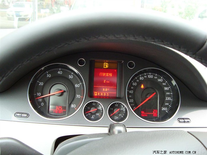

提车时的公里数照片,23公里
正在播放倒霉熊的视频的DVD,通过U盘播放的AVI文件
