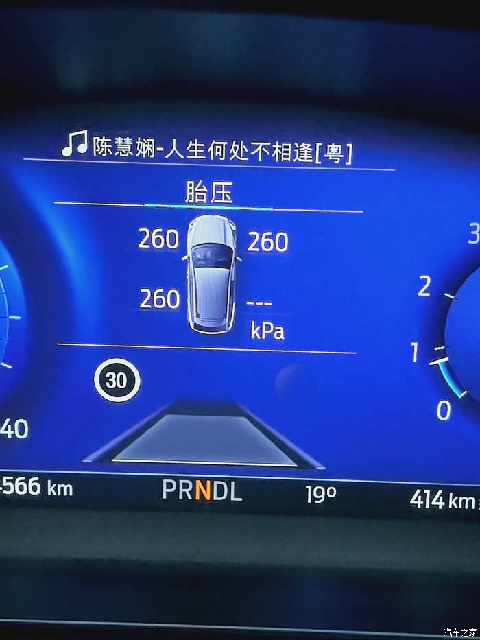

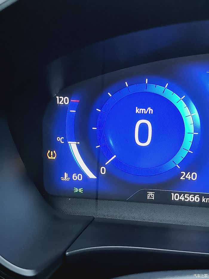

计划赶不上变化。上周初,我的一只轮胎传感器报故障。每次启动时都会提醒,那就提前换了。
胎压传感器故障报错
胎压传感器缺电,读不了数

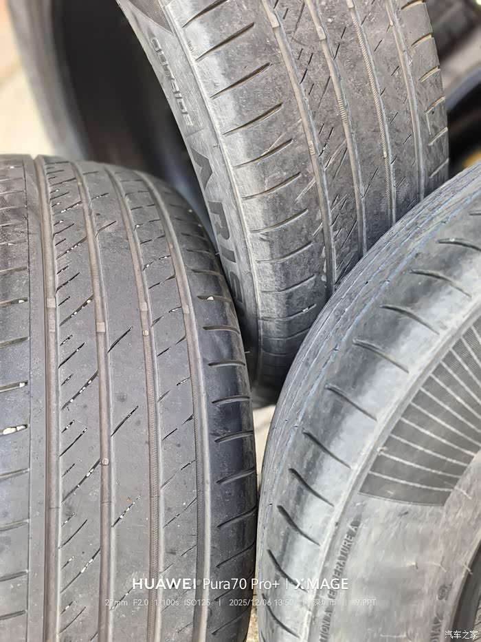

1、先拔下原来的旧胎朝阳一号。
跑了2年10个月,6万公里的朝阳一号SUV轮胎,尺寸235/60 R18
可以看到,轮胎磨损均匀,没有偏磨等异常情况,也没有后轮比前轮磨损更大等情况(中途没有调过位)。

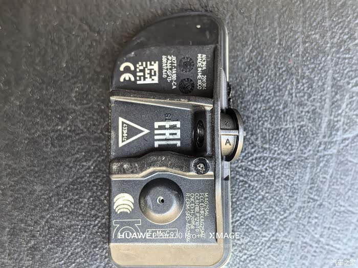

2、拔下胎就可以看到原厂的胎压传感器了,墨西哥生产,电池寿命普遍在5.5-6年。
原车胎压传感器
可以看到,自己单独更换电池需要破坏性操作,难度也比较高,对手工有一定要求,而且如果粘贴不牢固,后期电池也有可能滑位。所以为了省事,不建议自己单独更换传感器电池。

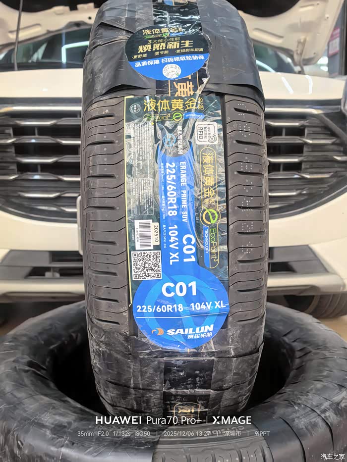

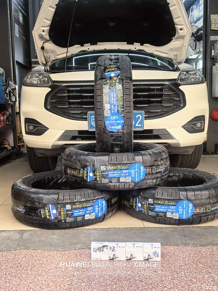

3、准备装新胎
新胎全家福
新胎规格包装贴纸
这个赛轮C01是225/60 R18 104V,速度等级240,承载重量900KG。比原车和朝阳的100H都要更好点(800KG,210)。
主要卖点

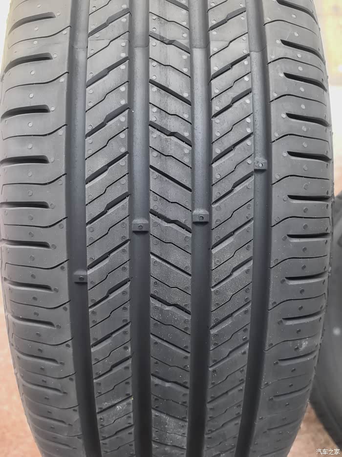

新胎花纹详情,四条排水沟,非对称花纹设计。

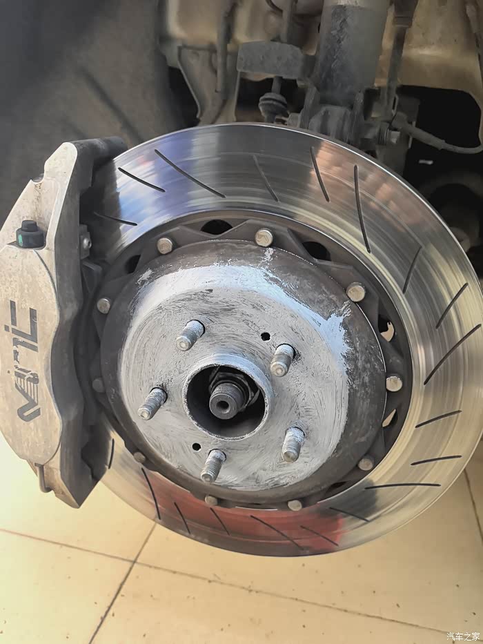

顺便做下刹车保养(免费),防止轮毂粘连。

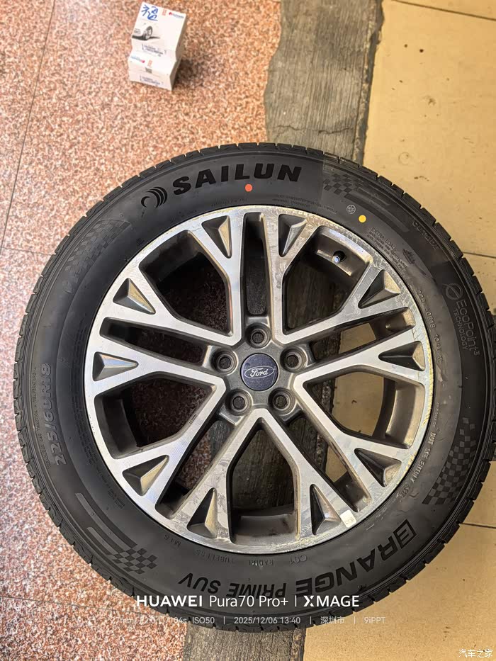

装上轮毂的样子。轮胎最轻的黄色点和气门嘴位置对齐,干活的细节很到位。

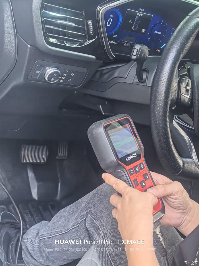

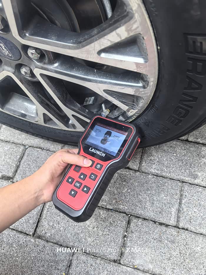

4、装配好四个轮子后,开始匹配。

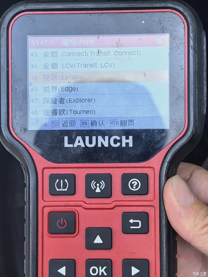

从CBD接口连接专用汽修轮胎匹配仪
选择锐际
4个轮子都要读一遍数据

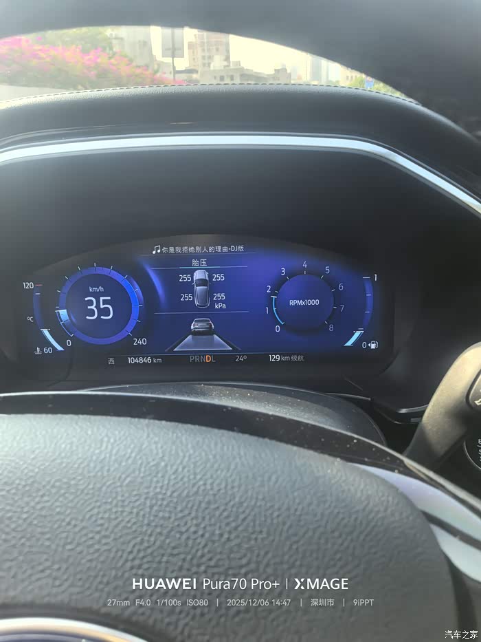

匹配成功!
上车效果
5、安装完成后,试车3-5公里,一切正常。
强迫症表示看起来很舒心
