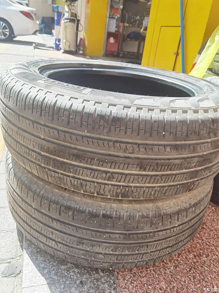

原车轮胎是倍耐力韦德四季胎(BBA、保时捷等都有配套),主打城市路况,兼顾轻度越野。规格225/60 R18(轮毂规格18*7J*ET50)。
原厂轮胎非常耐磨(耐磨指数600),跑了近五万公里,换下来时花纹依然清晰,再跑5万公里应该没问题(顺便说一句,维修厂师傅讲的,福特车刹车片寿命基本都是10万-12万)。
跑了4.7万公里的原车倍耐力轮胎胎况依然良好,磨损并不严重。

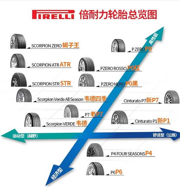

倍耐力品牌轮胎产品定位图,可以看到原车韦德四季胎是一款偏运动,性能排在中间的产品。

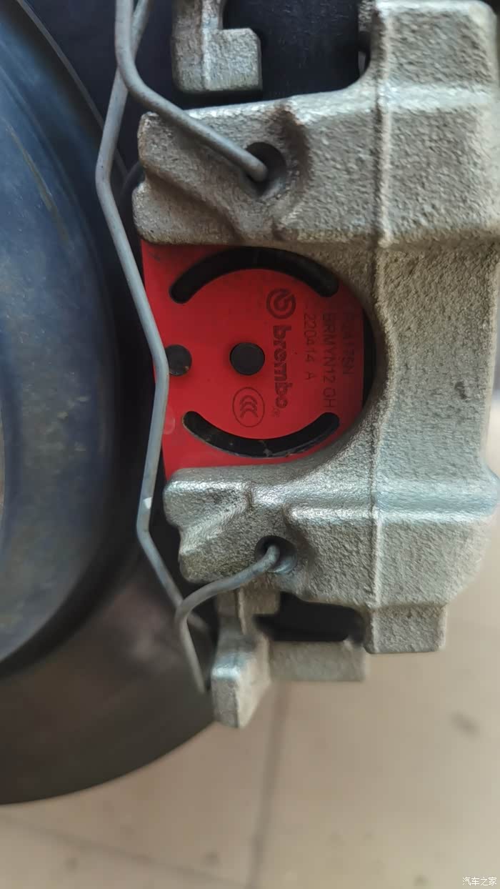

论坛里有车友换了ICE的刹车片说能改善刹车距离,也有人反馈做工一般,综合考虑后还是选择知名品牌。上周委托朋友拿了一套前后轮正品国行布雷博刹车片(前450元,后350元)换上(这套刹车片比较软,相对于原厂,金属含量低,掉粉要多一点)。原车刹车片跑了4.7万,换下来看磨损程度很小,厚度至少还有1cm。换完刹车片的感觉就是,刹车脚感比较软,没有多余的噪音(原车刹车片金属含量高,所以脚感硬,踩到底有顶脚的感觉。但是非常耐磨,寿命长,偶尔急刹有噪音)。
后轮的布雷博刹车片

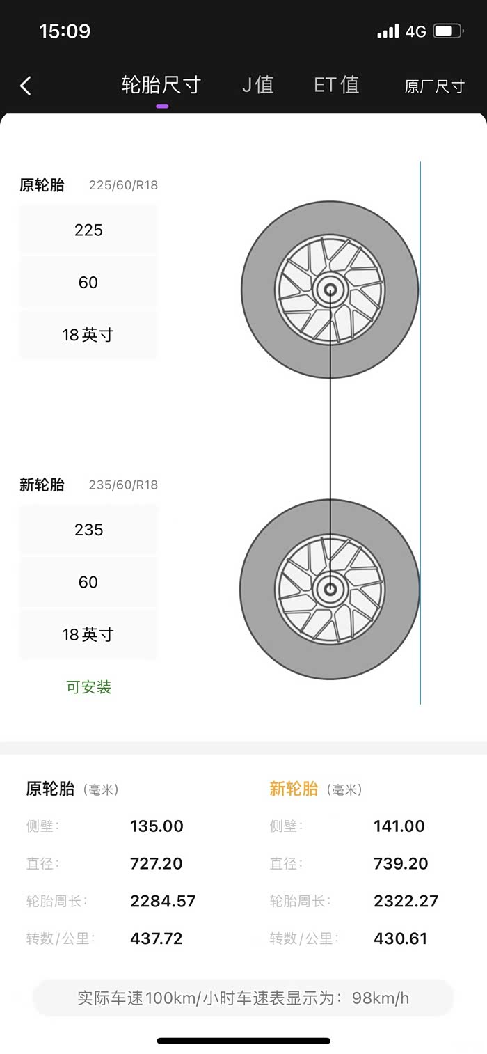

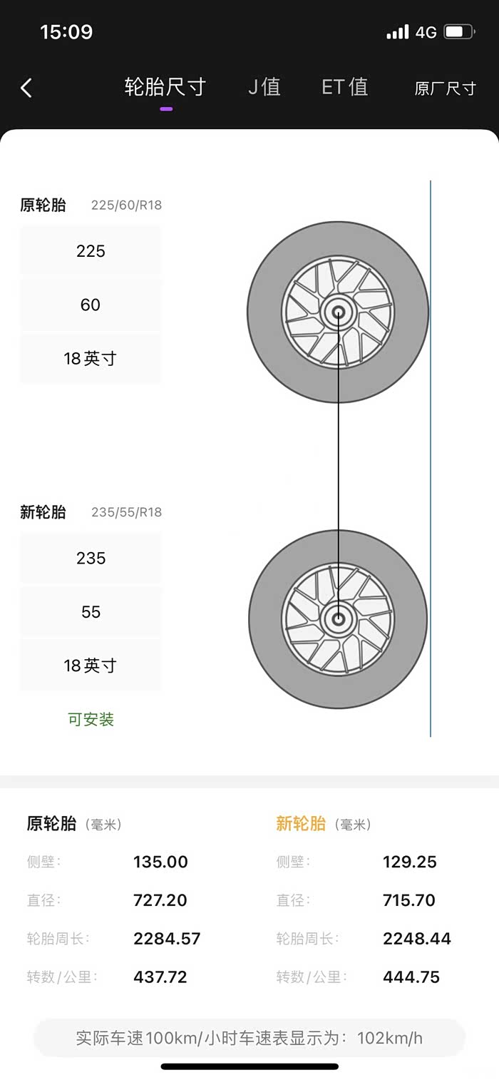

查了相关参数,225/60 R18 可以换成235/55 R18(实际车速比仪表慢一点点)或者235/60 R18(实际车速比仪表快一点点),误差都在3%以内。
235 相比225,会略微有些费油,但考虑到换轮胎本意就是加强抓地力,于是直接选了235/60 R18的规格(会影响年审,不过我本来就不会自己去年审,都是找人代办)。我的油耗常年7.几,多的那点可以忽略不计。
235/55 R18,实际车速100,车速表显示为102
235/60 R18,实际车速100,车速表显示为98

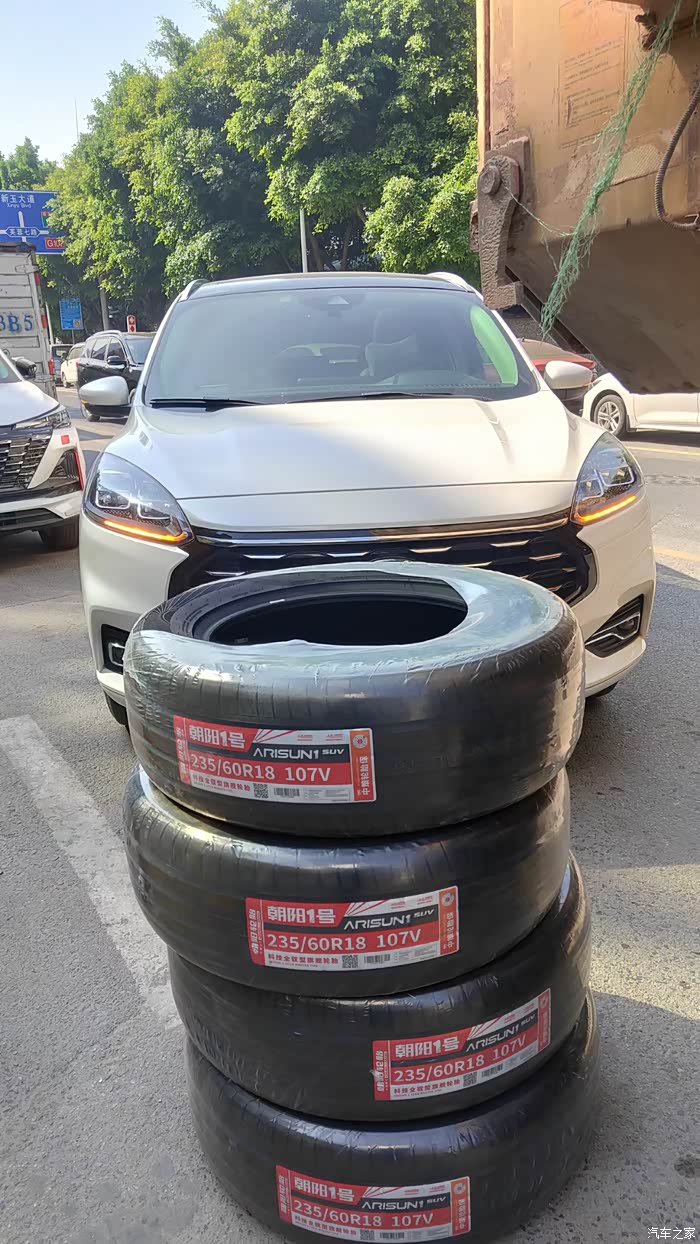

周末,直接厂家经销商处线下预定了一套朝阳一号SUV,235/60 R18。官方京东店805元,线下680元/只(包安装)、640元(不包安装)。
我选择不包安装,因为这家卡车轮胎和乘用车轮胎都有,我去的时候,有3台泥头车等着排队换胎。我担心师傅干惯了大车,干活不精致,弄花轮毂就不好了。

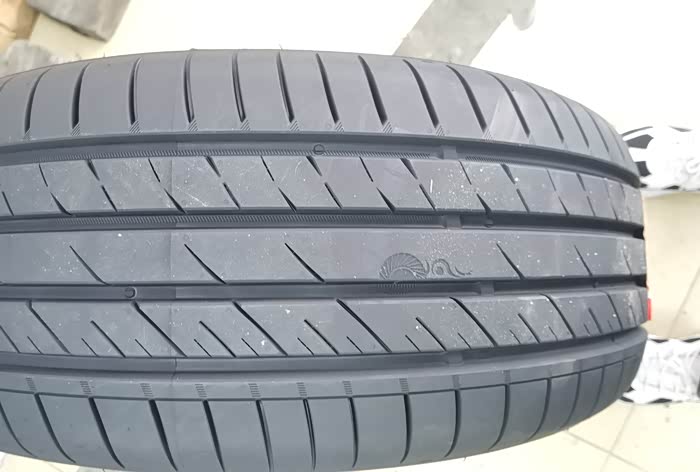

四条朝阳一号,耐磨指数500。

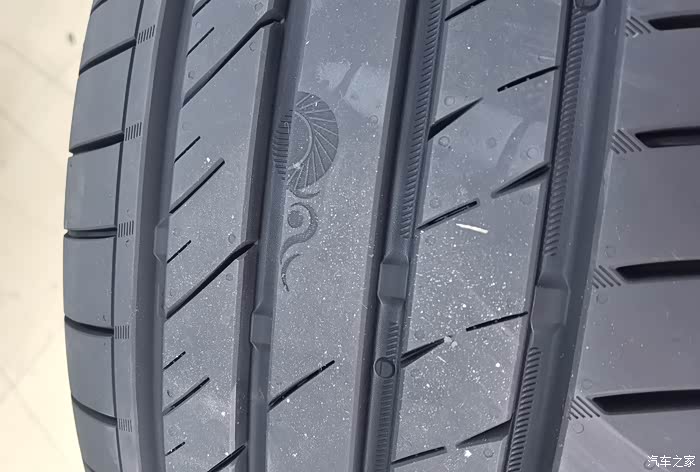

四条排水沟,深度宽度都不错,湿地性能有保障
大胎块的花纹,偏向公路性能,干地性能有保障

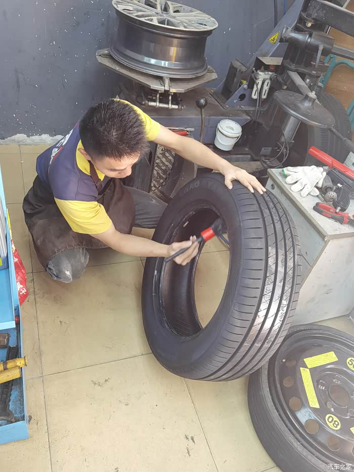

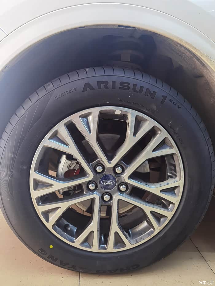

找我熟悉的美容店小哥拆装轮胎。小哥干活挺认真。扒胎,刷胶,清洁轮毂,定位,安装,动平衡,一个流程都不少。气门嘴和轮胎实心圈标记对的整整齐齐(不明白轮胎上那个黄色实心圆的作用的,可以去百度下)。

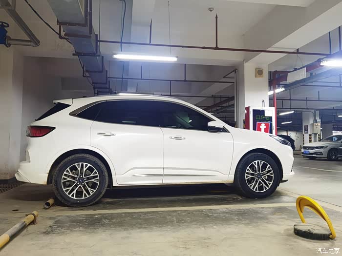

朝阳一号分内外,安装时要注意。这是装好上车的效果。
跑了一天的模样

相比原车倍耐力韦德四季胎,这个朝阳1号胎噪更小,脚感更软,抓地力更强,让我对刹车更有信心。刹车距离感觉能进36-38米,真的是换鞋如换车。比原厂倍耐力韦德四季好了几个等级。

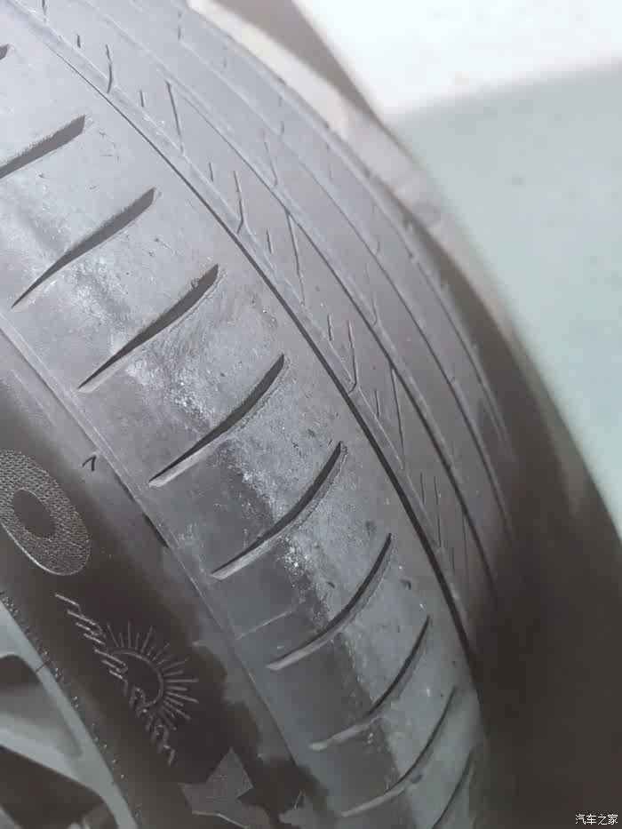

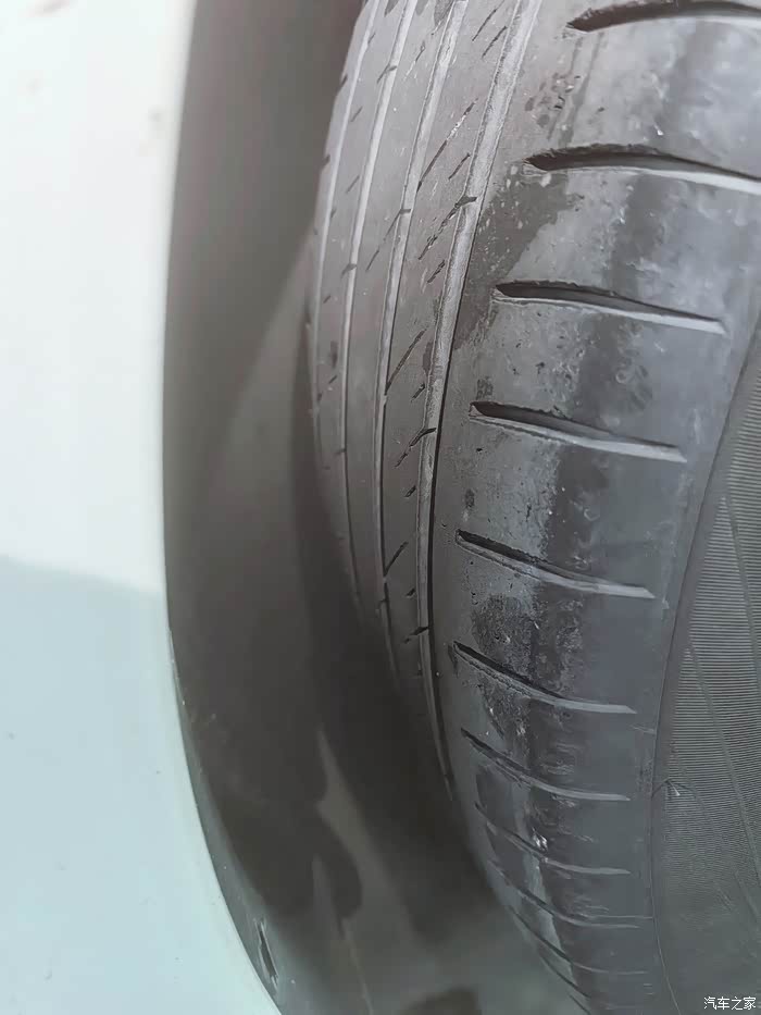

特意拍了照片,给大家看看磨损情况。因为右后有次扎钉在胎侧无法修补,现在的右后是新换的,就不拍了。
右前轮
左前轮
左后轮
