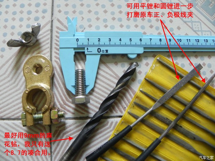

下面是我在网上买的加厚纯铜电瓶接头,适合常见的粗桩头电瓶,含运费30多元。据称能承受300A的电流,接逆变器或以后接其他电器绰绰有余!
需要的工具(手钻没有拍照,需要稍大些的手钻,小手钻夹不了这个尺寸的钻头):

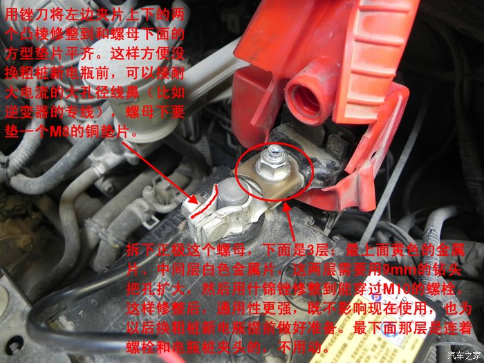

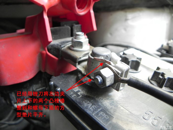

天语原车是细桩头电瓶,我改造的目标是:在不影响目前使用原车老电瓶的情况下,提前将正、负极线夹改造一番,便于以后能随时直接更换粗桩大容量电瓶,省得更换时工人马虎凑合不牢靠。步骤如下:
需要先卸下正、负极线夹。其中正极需要进行如下改造:
负极改造如下:
经过以上改造,原样装回,可先用原车细桩电瓶(接逆变器线鼻也没问题)。等以后升级粗桩大电瓶时,正、负极都可以直接压接在粗桩电瓶接头的接线螺栓上即可。
