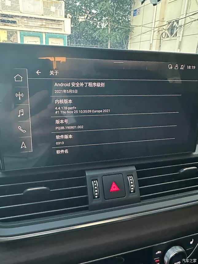

请问盒子0313的压缩包我解压后,出现的2个文件夹里面,我看还有下级文件夹里面还有很多压缩包,需要都解压吗?另外,请问硬件版本H26,我盒子0125可以直接升0313吗?

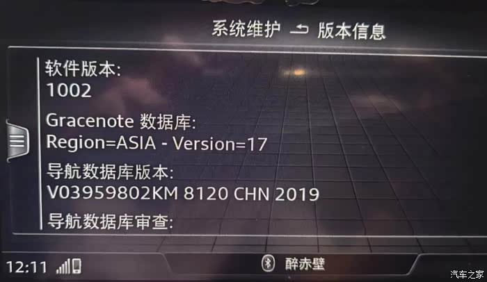

请问2018款的Q5L可以升级吗?软件版本1002

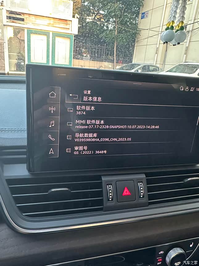

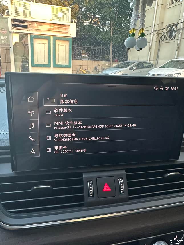

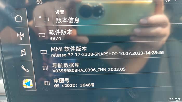

感谢楼主分享,成功升级3874+0412

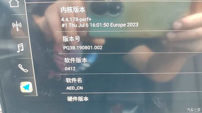

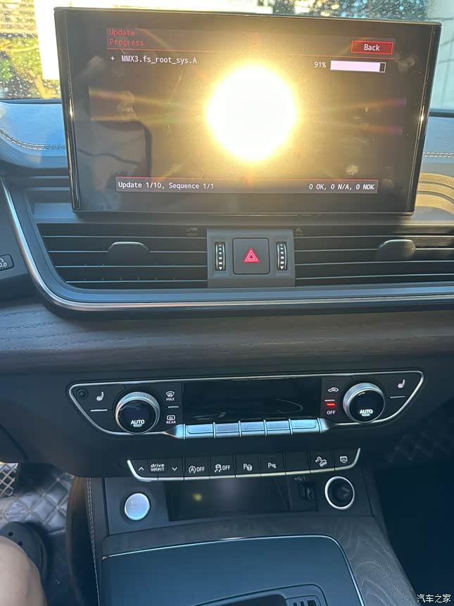

感谢楼主的升级包,一步步升级,耗时3个多小时,终于从3385=>3620=>3810=>3847,0153=>0212=>0313=>0412,先升盒子再升系统。找了1个车机信号满格的地方,盒子升完,强制重启一般5分钟内就有推送。完成最后的升级,笔记本电脑的电刚好耗完,由于只有一个U盘,所以是升级一步拷一次文件,有一个多小时的时间是耗在从电脑里往U盘拷文件。升级3847的时候有跟前面两个有点不一样,一插上U盘就自动开始升级,中间还会重启里程表屏幕,升完也只提示拔U盘。(升0212的时候,一开始没推送,充了个流量更新高德软件(没流量就打不开应用市场,无法更新软件),结果一会后面就有了推送,不知道是不是巧合。反正后几次推送都很快,不超过5分钟。每升完一次系统因为在等待拷文件时间很长,都提示完成了一次网络服务安装。)

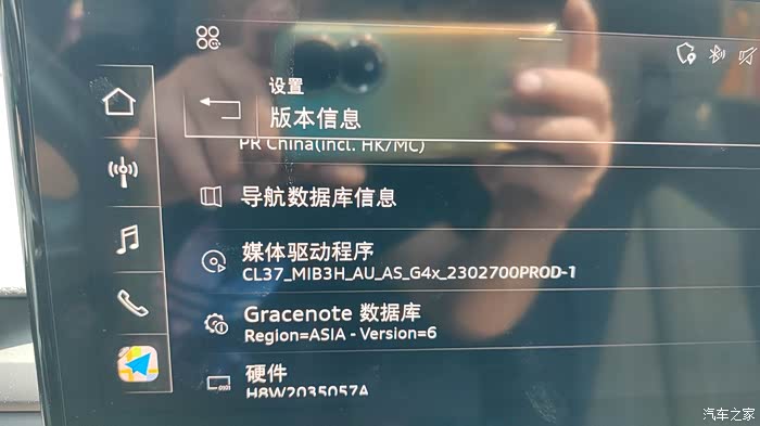

奥迪Q5L sportback 2021上市特别版原车3385/CL33/H26/0153 先升0313 OTA过渡CL37 再升3801继续升3874,用下拉一般,无线carplay连接没以往顺畅,默认地图改了高德,默认按钮还是进原车的,高德导航导航时能投但没有功能键,至于KTV的灯效开了也是老样,就是说升级一些列多了个高德和百度地图导航时投影,貌似没这么大必须要。顺便说句这0313过渡时的OTA升级是不算自己通用流量,还有默认地图都不算流量,照官网说的只要奥迪connect还在有效期,这些都是无限流量
