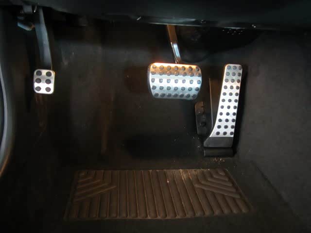

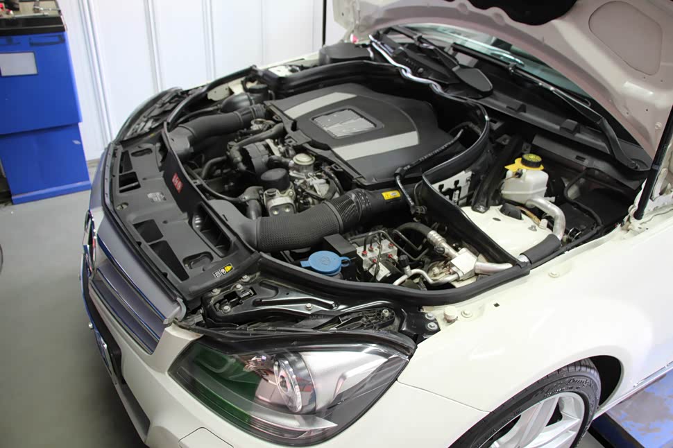

接着总结一下这一年的改装吧,更换AMG原厂三件套油门,制动和脚刹踏板,加装了倒车影像,发动机升级KLEEMAN一阶程序,更换过新款C63AMG原厂轮毂轮胎,加装油门加速器和卡妙斯赛车仪表,外观贴了亮光黑顶,LED灯刷了夜间常亮~~~
上图啦!精彩的在后面

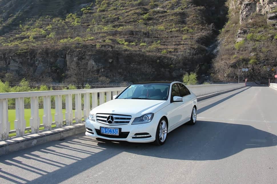

先来张纪念照!
AMG油门及刹车踏板套件

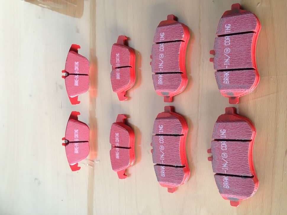

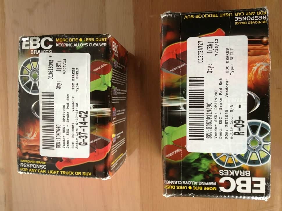

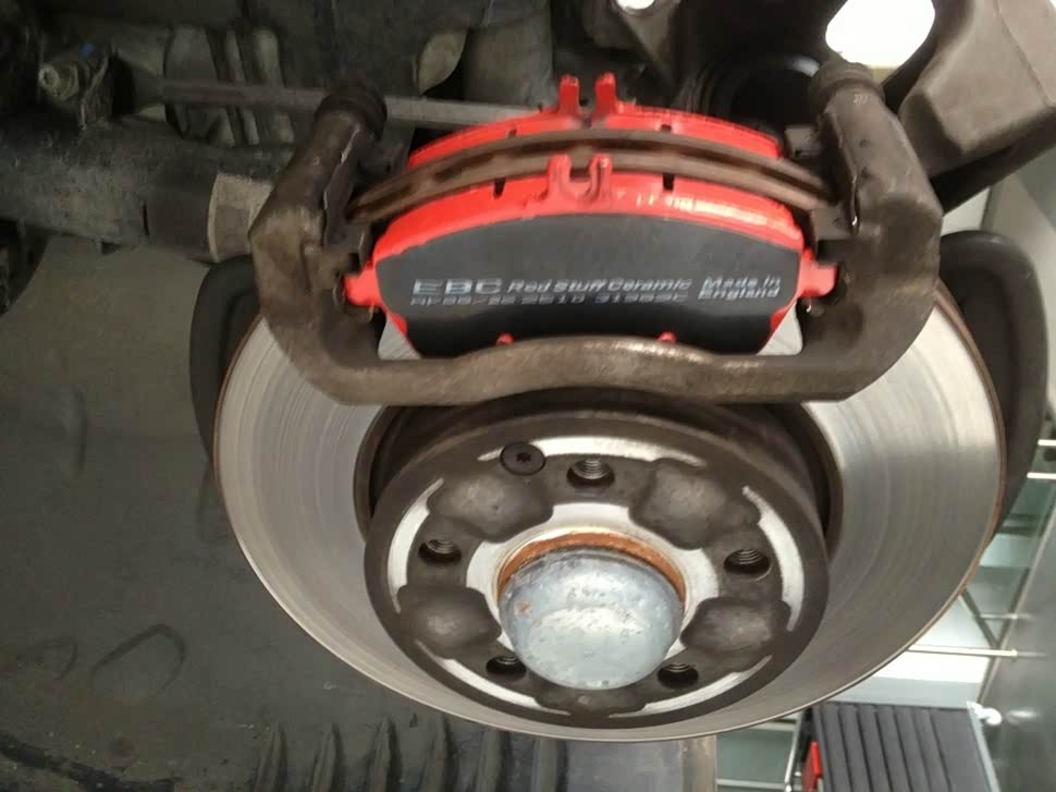

英国EBC刹车片,红皮,耐温700以上,极低粉尘!
够红吧!

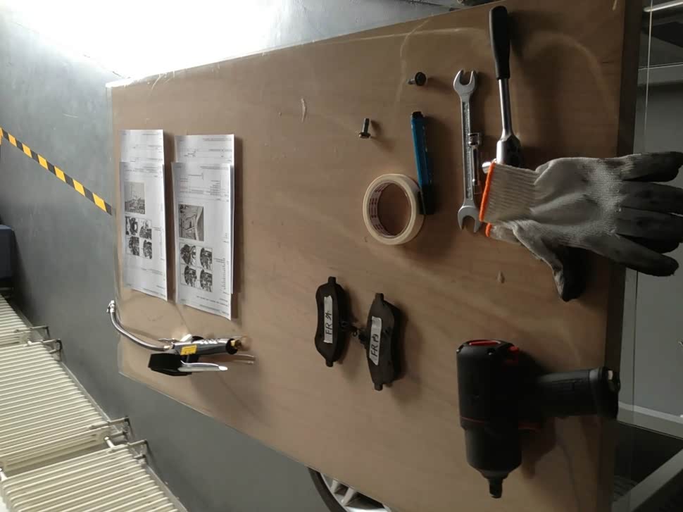

自己动手!准备好工具!和拆装说明!

换上以后会需要几百公里的温柔行驶开皮,目前有正常的刹车摩擦声音~没关系,过段时间就显示出真正的性能了!

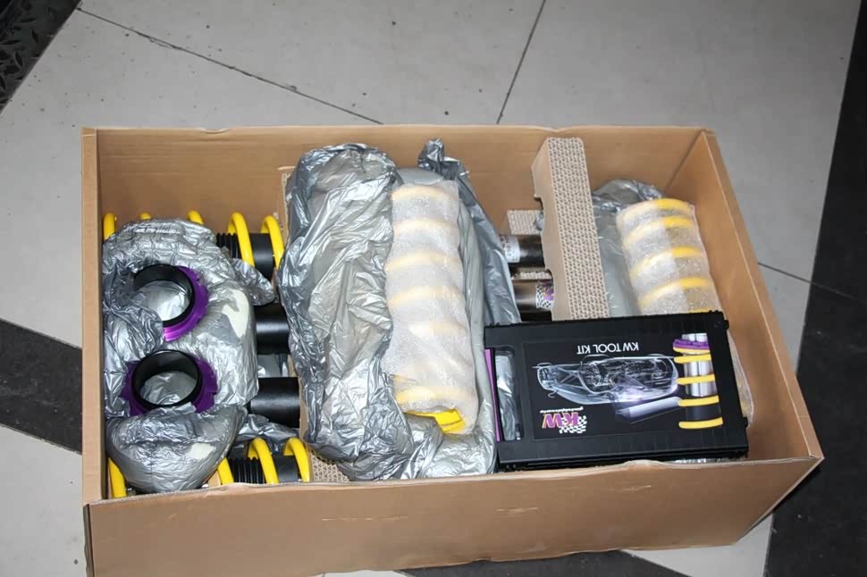

下面。。。。。终于上毒物了!KW V3
之前研究了好久,包括上一辆福克斯也换过德国的AP避震器,是高低可调,软硬不可调的。装上以后当时很不习惯,因为自己也是第一次开绞牙避震器,过减速带速度有些快感觉太颠,但是操控真的没话说!
现在的小C之所以想上避震器,一方面是想改善车辆的操控性,减少侧倾,另外增加舒适度,降低车身,另一方面也是选择了我一直垂涎的顶级品牌KW的V3,想体验一下它的效果~~高低可调,并且可以把车身降低的比Bilstein 16还低的效果,而且压缩阻尼和回弹阻尼均可以根据需要单独调整!

拆包装

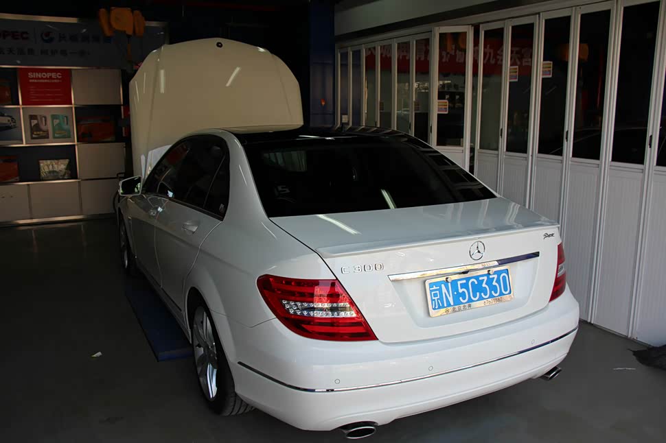

这是车子刚到改装店门口的样子
侧面看的清楚,高度,前面2指半,后面3指

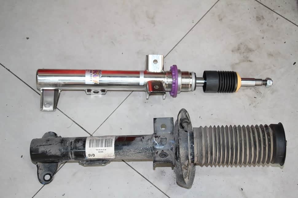

KW V3与原车前避震对比
装上弹簧再看!多漂亮!黄色搭配KW的紫色~

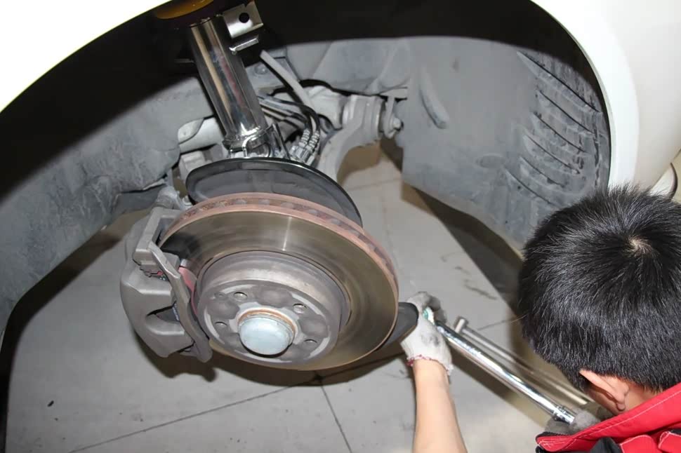

现在要把原车前避震器的塔顶安装在KW V3上了,这里的塔顶螺丝需要100Nm的扭矩,我告诉他们的,如果我不控制,技师可就随便拧上了!!!但是,100牛米很难上,没有好的支撑点,没办法使劲儿,最后用地上那根铁棍(拆轮胎用的)来憋塔顶上的螺丝加力才解决!
在我的监督指导下,技师认真的按照要求使用扭矩扳手~前部下控制臂的扭矩要求是,第一级先上100Nm,第二级再转90度。前拉杆到避震器螺母要求扭矩为98Nm。要求如此严格,不说他们怎么知道~~地盘改装一定要保证规范操作!
仔细的调整扭矩扳手

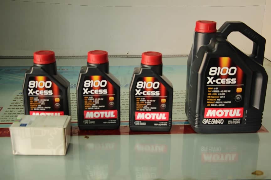

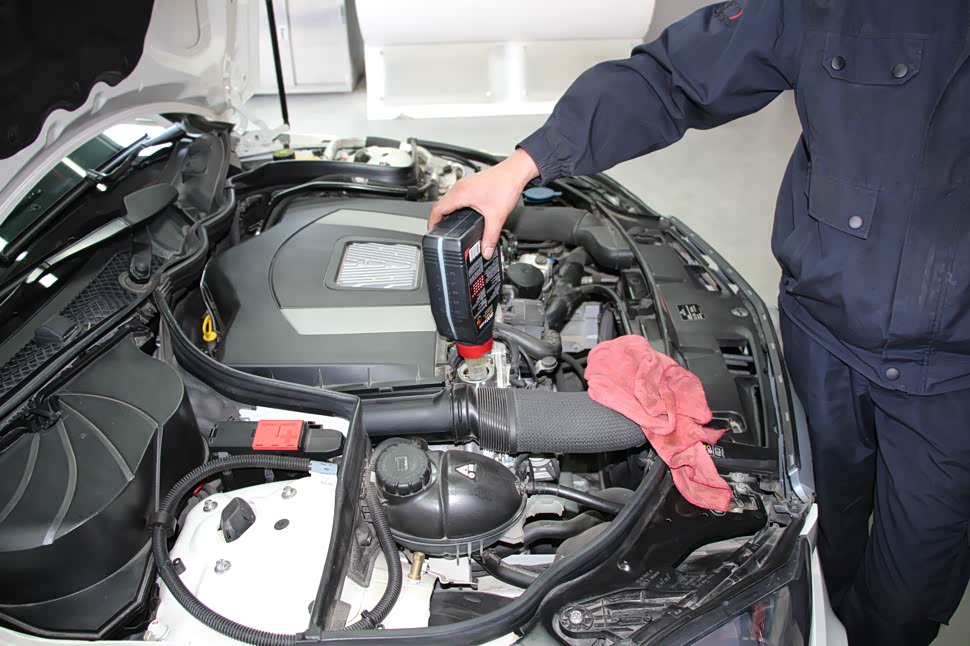

最近更换了Motul 8100机油,上作业!~~
下面是使用感受~~
刚加完Motul 8100的时候是下午1点钟,我一启动发动机,只过了20秒不到,发动机的转速就从1000转降到700转了,虽然外界温度比较温暖,但这个暖机的速度还是给了我一个惊喜!
我平时比较留意发动机的冷启动声音以及瞬时和平均油耗,特意在换油之前的几天早上发动机冷启动时留意听了启动时发动机在暖机过程的声音,原车的美孚机油在较低温度时启动后的金属声音还是蛮响的!换了Motul后在冷启动时感觉声音很柔和,没有很清晰的金属声了~加速时感觉也不错,还是很顺畅发动机转速提升的比较快的。这1000多公里我记录了油耗,现在80公里等速的瞬时油耗是5-5.5L,90公里等速油耗是6L,这个表现还是不错与原厂美孚的表现差不多的。
总结一下:Motul是法国的大品牌了,以前开福克斯的时候曾经用过Motul的H-tech机油,使用效果就非常不错,油门轻很多!这也是为什么这次我申请那奔驰试用的原因之一~而且Motul的300V也是鼎鼎大名的赛车用高转速机油,发动机转速攀升快,高温的保护好。这次亲自使用了8100以后的感受是Motul不错~值得使用,也看了网上其他论坛的很多帖子,大家对这款机油的评价还是都不错的!还有就是可以放心,因为它符合奔驰机油标准229.5~~这点很重要哦!

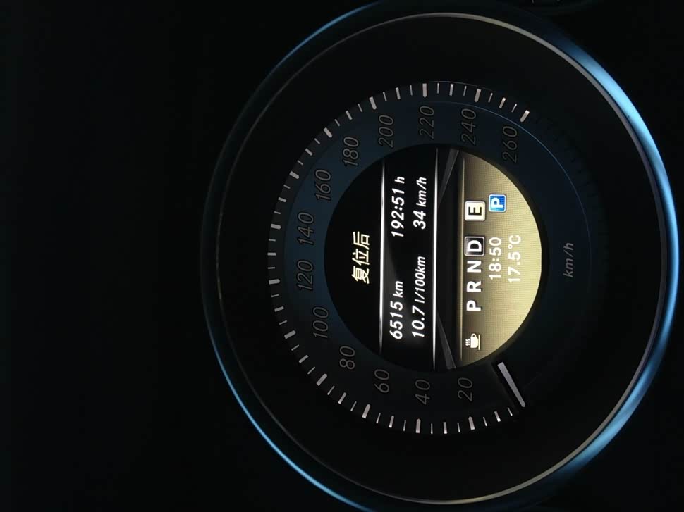

在我试用的第一天晚上,当天下午在北京市内的4环路上堵车堵了45分钟,平均油耗相当高!但我仪表中6300公里的总平均油耗是10.8L,在加完NanoVit之后,我直接从东五环杀直西六环的门头沟,然后又回到北五环的家,这一路上NanoVit就起作用了,在回家的路上我惊喜的发现6000多公里的平均油耗在如此短暂的时间内就下降了0.1L,而且今天白天还经历了那么堵车的路况!真是很开心!看来发动机内的摩擦的确减小了~之后的几天我再观察瞬时油耗,80公里等速为5L,90公里等速为5.5L,真的比之前要低0.3升左右~看来好东西是需要有人来尝试的,呵呵~

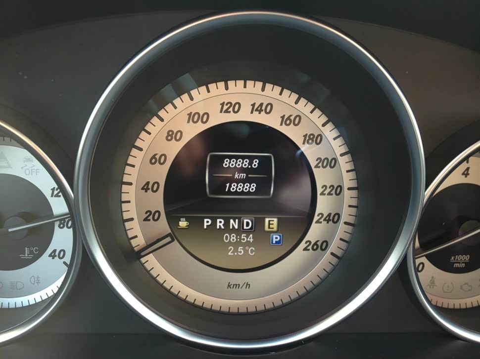

最后附上油耗照片和20000公里纪念
