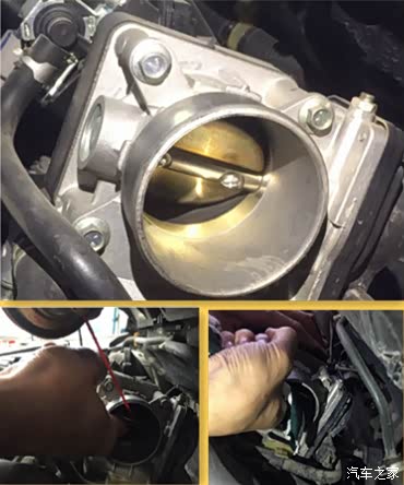

张师傅好,我10年奇骏2.5CVT,里程17万左右,现在车子油门到底最高时速160公里,120公里以上加速费劲,要跑一段路才能达到160公里,现在感觉车子没有以前有劲,起步也有点慢,请问这个是什么情况?是不是车子出了什么问题?麻烦张老师诊断一下

先将节气门前端的进气管道拆除;然后用节气门清洁剂(或化油器清洁剂),清洗节气门的污垢;将拆下的进气管道装回;然后进行节气门匹配学习就可以了。
人工节气门匹配方法
按下电源进入通电状态(或将锁匙拧到ACC);仪表的ABS灯亮3秒后熄灭,ABS灯熄灭后马上踩油门每一秒踩一下,共踩5下;踩完5下后完全松开油门踩板,等待7秒后,再将油门踏板踩到底不要放;大约等十来二十秒,发动机故障灯会闪亮,等故障灯闪亮完后,才能松开油门踏板启动汽车,节气门就匹配成功;人工匹配对操作对秒数把控要求较高(可以拿个表来对秒数),一再坐次操作不成功是很正常的事,不防多操作几次吧;
注明一下,手动档车型不适用使用这种方法来匹配
