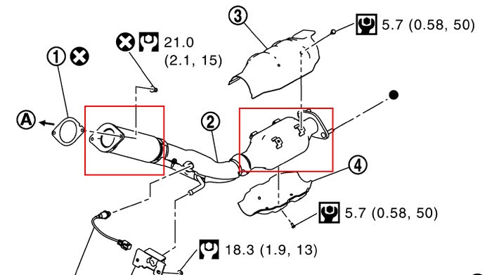

如果都是在正规加油站添加无铅汽油,奇骏的三元催化器一般是不需要清洗的,就算有这个清洗项目,也是建议性质的,并非强制性,用户手册、保养手册没有规定必须要清洗,除非油品有问题导致堵塞。奇骏的三元催化器分为两部分,集成在排气管前段的两侧,它的作用是指将汽车尾气排出的CO、HC和NOx(氮氧化物)等有害气体通过氧化和还原作用转变为无害的二氧化碳、水和氮气,三元催化器的载体是一块蜂窝状的多孔陶瓷材料,在上面覆盖着一层铂、铑、钯等贵重金属做催化剂。如果去加油站添加的汽油有问题,含铅、硫量比较大,就会导致三元催化中毒,如果发生堵塞,可以先尝试清洗,清洗如果没有效果就需要更换了。如果选择清洗,优点是清除掉三元...

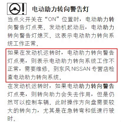

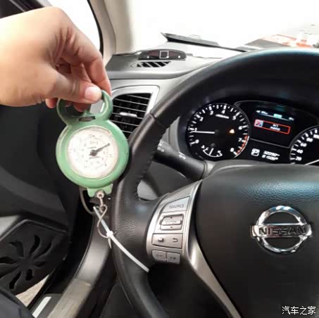

奇骏采用的是电子助力,结合我的经验,这个方向机很少坏的,如果方向机出问题,行车时仪表盘上会有一个电动助力转向故障灯亮起的,就是下面的图标,如果你的车没有故障灯亮起,是不用担心方向机出问题的。
根据你的描述,打方向沉会有如下原因:
1、首先要确认转向系统有无外力导致损伤的,如方向机拉杆、球头、方向机有无损伤,如果有的话,那就需要维修或者更换受损的配件;

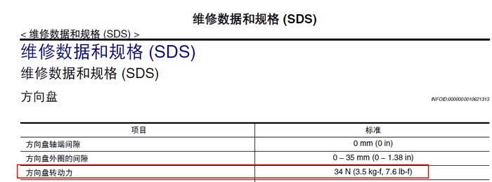

2、胎压问题:新车为了便于存贮,都会把胎压充得很高,甚至300kpa以上,首二保过后,4S店会对胎压进行调整的,一般会放气到250kpa左右,胎压降低,轮胎和地面的接触面积、摩擦力增大,所以转动方向时会变沉的,建议你把胎压调整到正常范围再去测试;
3、奇骏的方向盘转动力出厂的时候,会有严格规定和测试的,一般不会超过34N,如果有条件的话,可以使用弹簧拉力计进行测试,也可以回店让专业技师检查,如果打方向力度在34N以下,是不用担心的。

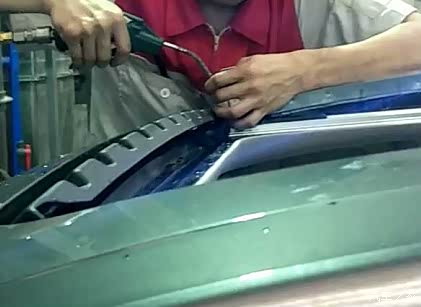

这个问题之前的车友也问到过,可以参考2626楼的回复。奇骏前后总共有4个排水管的,由于使用的问题,比如经常打开或者停在大树下,天窗排水导槽、排水管会被杂物堵塞,雨水排不出来,越积越多就会出现漏水。要想彻底解决你所描述的问题,需要用气泵枪将导槽、排水管内的杂物清理干净,如果排水管被堵塞严重,那就需要用细软管疏通一下,建议你把前后左右4个排水管都给清理下。使用养护方面:如果没有必要打开天窗的时候,可以打开4个车窗透气,停车时避免停在大树下,及时清理天窗排水导槽内的杂物,可以定期保养的时候让技师用气泵枪清理,有条件的话,可以涂抹适当的润滑材料保证顺利开启、关闭。

奇骏采用的是电子助力,结合我的经验,这个方向机很少坏的,如果方向机出问题,行车时仪表盘上会有一个电动助力转向故障灯亮起的,就是下面的图标,如果你的车没有故障灯亮起,是不用担心方向机出问题的。根据你的描述,打方向沉会有如下原因:1、首先要确认转向系统有无外力导致损伤的,如方向机拉杆、球头、方向机有无损伤,如果有的话,那就需要维修或者更换受损的配件;2、胎压问题:新车为了便于存贮,都会把胎压充得很高,甚至300kpa以上,首二保过后,4S店会对胎压进行调整的,一般会放气到250kpa左右,胎压降低,轮胎和地面的接触面积、摩擦力增大,所以转动方向时会变沉的,建议你把胎压调整到正常范围再去测试;3、奇...

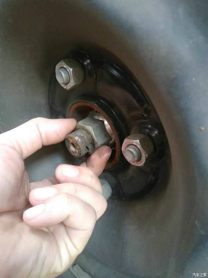

2、如果拆装过车轮,需要检查车轮上的传动轴螺母是否松动,紧固时扭矩不够出现松动,也会在提速的时候发出异响的;

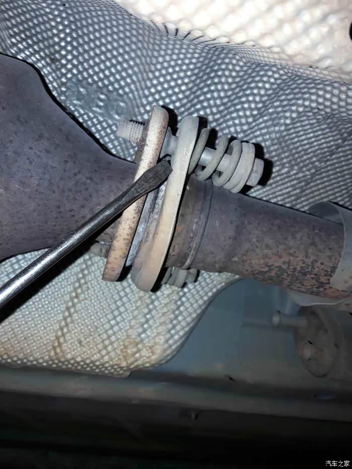

3、排气管:车辆有拖底经历,如果排气管变形、固定螺丝及垫片松动也会出现这样情况的,建议把车升起来检查排气管情况,最好紧固下固定螺丝,查看垫片及橡胶吊耳的损坏情况;
