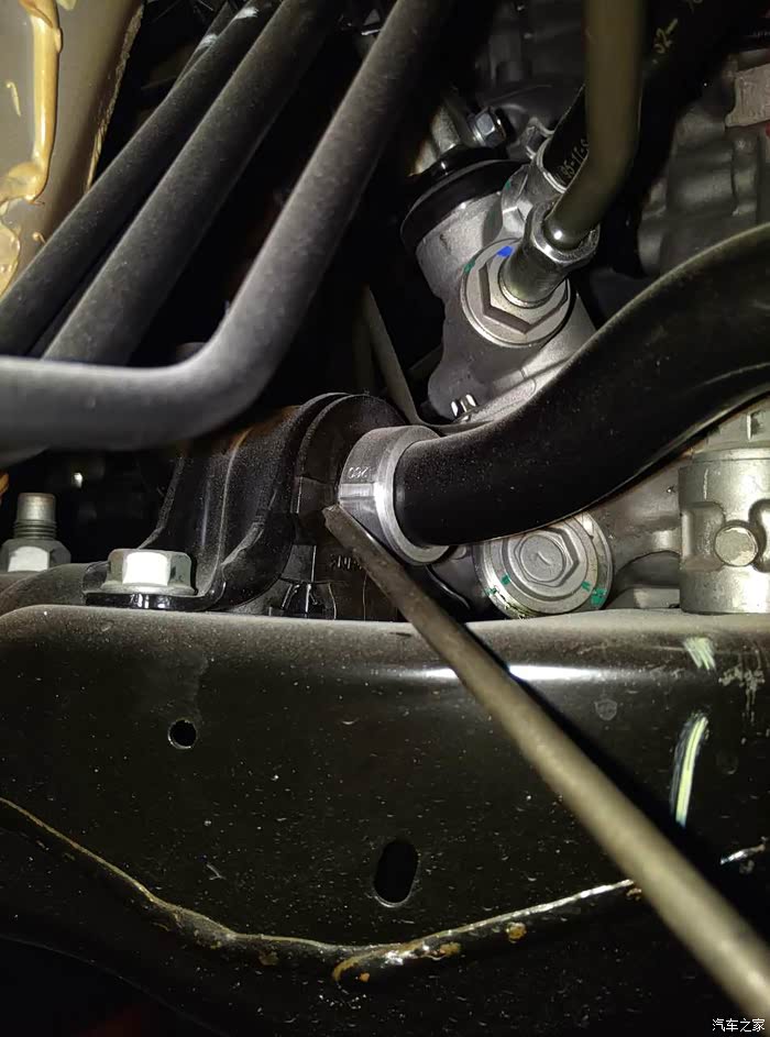

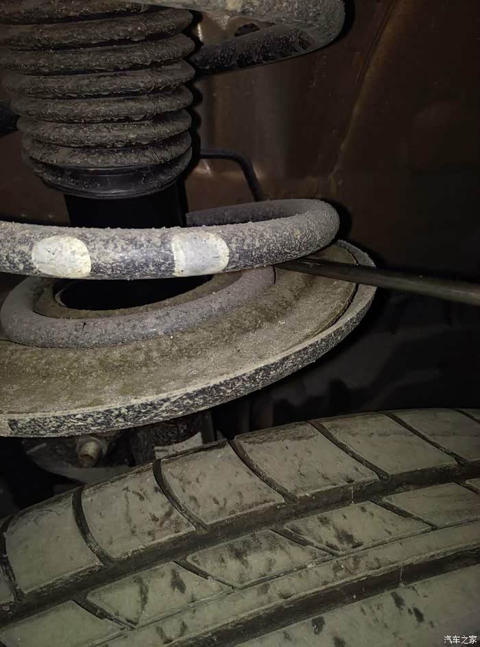

不知是否找到原因
1、平衡杆胶套、避震弹簧上下胶套黄油不足居多,拆出来加油吧。(如图)

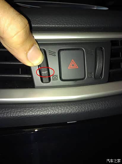

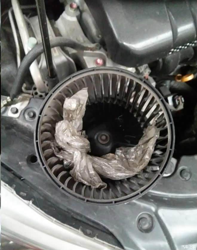

隔壁店老张 2017/03/09 14:00:30 发表在 1647楼
声音是持续的还是时有时无的?先从简单入手排查:1查看风口位置是否半开,有些风口到特定位置,因为气流的问题有可能会有类似的哨子声;2检查鼓风机是否有杂物,这种情况也不少见;3关闭AC试试还有没有响声,你说的哨子声也有可能是膨胀阀冷媒喷出的声音。空调的制冷原理是这样的,发动机驱动压缩机把高压液态的制冷制(也叫冷媒),用大概18公斤平方厘米的压力,注入室内的膨胀阀,膨胀阀其实是一个喷孔,高压液态冷媒喷出后,吸收热量变成气态,再被压缩机吸回去重新压缩,不断循环,所以你很仔细听是有个很小的嘶嘶声音。当达到设定温度后,压缩机输出减少,声音就慢慢少了。
