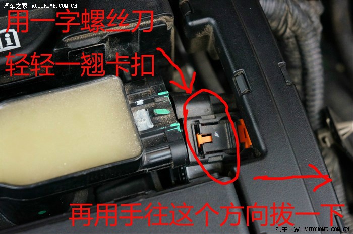

先上工具,换火花塞比较简单,而且之前也拆过一次来清洗,所以简直就是驾轻就熟,不用半小时就全部搞掂。
工具分别是套筒,梅花螺丝扳手,一字螺丝刀,就这几样够了。

楼主 那个点火线圈的卡子你怎么弄下来的?先把黄色的卡子向外拉出来,然后按那个黑色的按钮就能拔下来么?我折腾了2个小时也没下来
