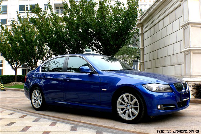

车辆情况:E90 335i  3.0双涡轮增压6缸发动机。
车子行驶了近3万公里,N54的发动机,去年气温降到10度左右的时候突然有一天早晨冷启动时,发动机抖动,转速很不稳定,随后发动机故障灯亮。熄火后再次启动,故障灯熄灭,抖动依然。
