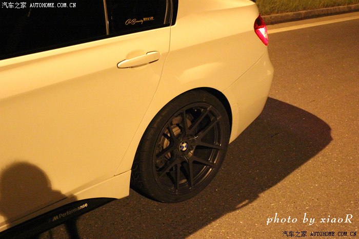

碳纤维尾翼(这东西太精致了,比之前的好太多!)

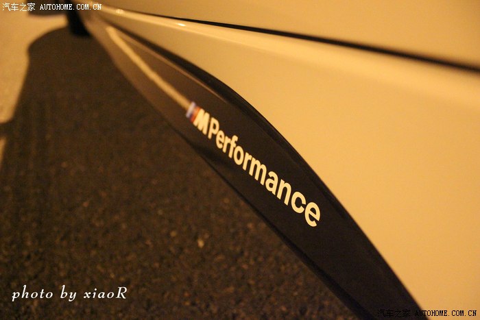

台产M performance扰流后唇
B12(HR蓝弹簧套装),未安装,修路太狠了,前几天原厂凯越都磕坏了,不敢装啊!!!

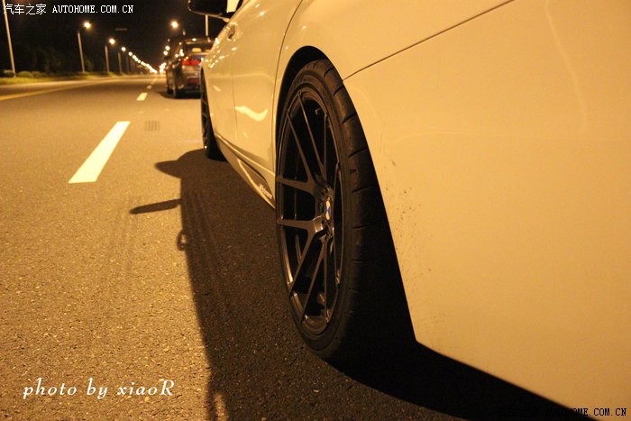

19寸  CSB SR52  还没到货!!!竞技款哦!现在可预订,还没到货
耐特通 日东半热熔NT05(在车库放着呢)等轮毂到呢!!!

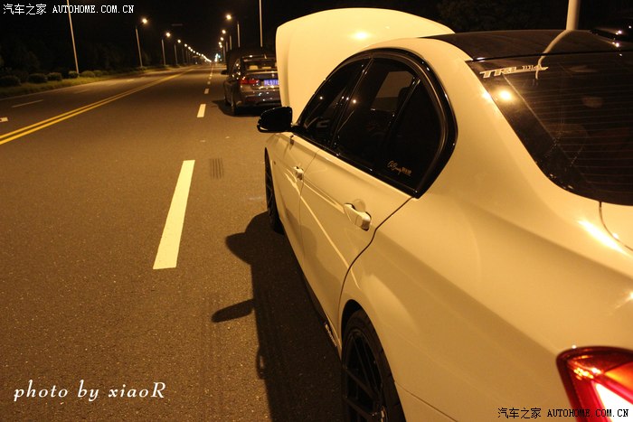

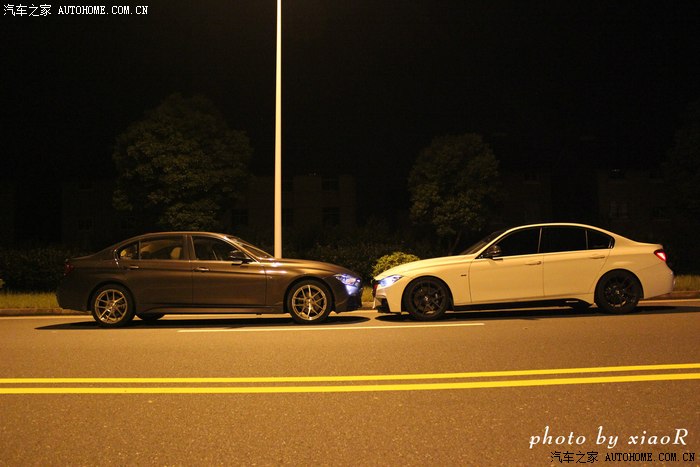

    上个月19号的聚会,一直没时间整理图片,索性跟几处小改装一起发,天气炎热,给王总,丁总装好头段,一起过来直接吃晚饭了,两张桌子拼一起吃的,哈哈

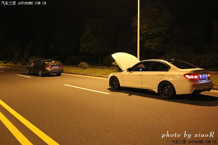

测试01
    地点:我会告诉你么?
    时间:凌晨0点-4点
    空气温度:29-31摄氏度

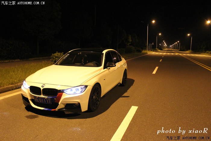

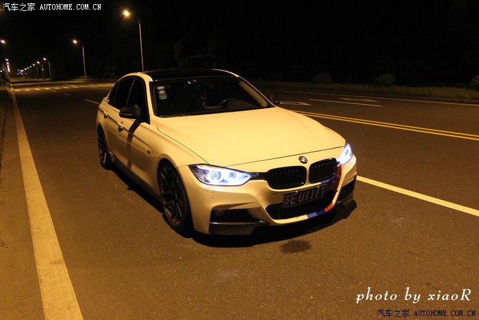

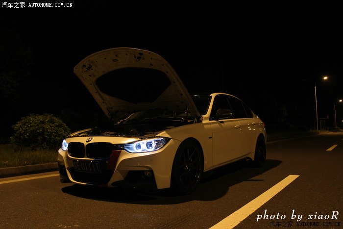

    车辆 1 :2013款 F35 320LI
                               车主:小R
                               改装项目:BMS二阶   固件4

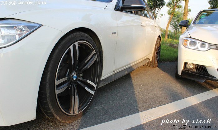

                                                 18寸 CSB S50锻造圈,7.5KG,前轮C1S,后轮245 P0
                                                 DT 300目头段
                                                 KN风格
                                                 其他外观件跟性能无关。

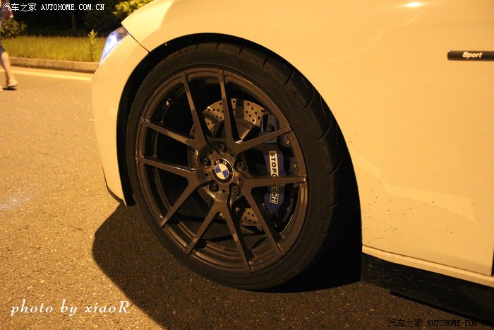

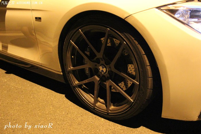

    车辆 3 :2013款 F30 328I
                               车主:114
                               改装项目:BMS二阶
                                                 19寸 CSB S50锻造圈,8.5KG,前轮245 ad08R,后轮265 ad08R
                                                 DT 直通头段
                                                 IPE 中尾段

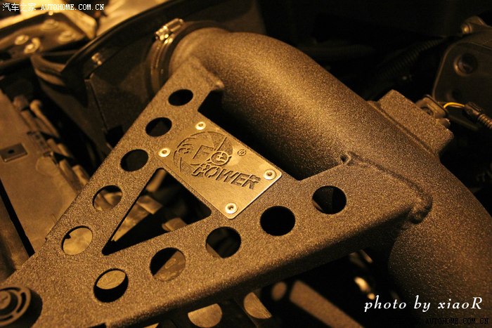

                                                 AFE 二阶进气
                                                 STOPTECH ST60
                                                 变速箱程序
                                                 其他外观件跟性能无关。

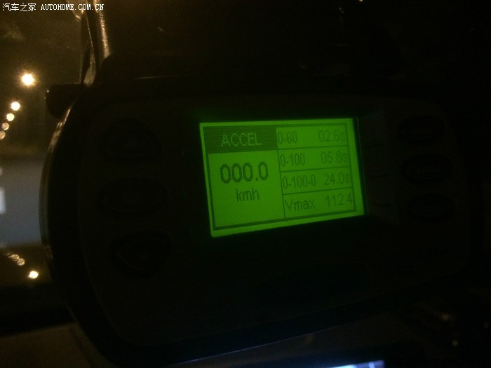

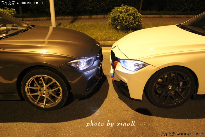

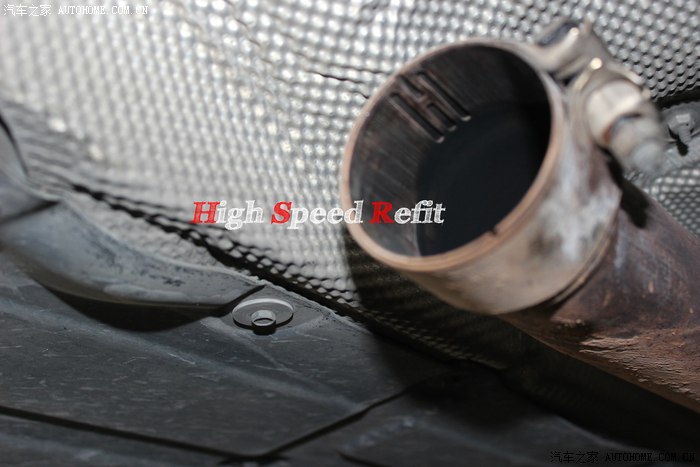

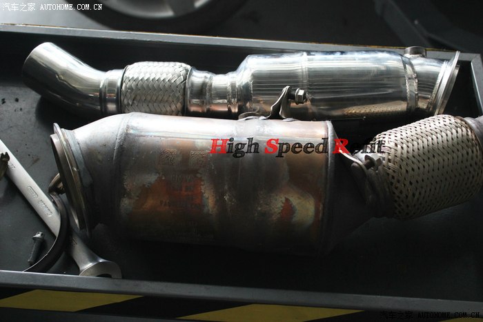

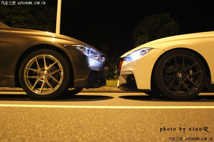

3辆车全部使用CSB轮毂,BMS二阶,DT头段。

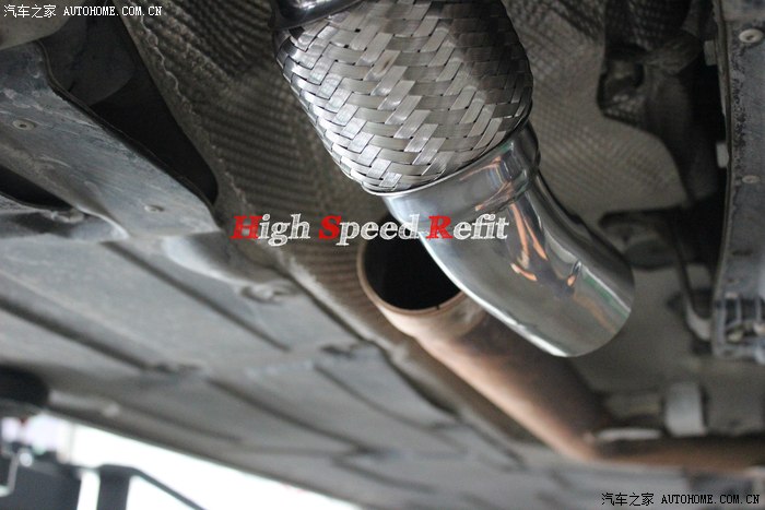

车辆1跟车辆2,基本都差一个中尾。车辆1是原厂中尾,车辆2是328中尾
           用PBOX测试,结果跟想象的一样,0-70,两辆车提速几乎一样,等70过后,很明显,中段改成76的车辆2要快很多,整个01要快大约0.2秒,如果跑下去,应该会越拉越大,车辆1.PBOX最好成绩是5.8S(我很难想象,有些大神号称自己的320能跑到4.8S是怎么跑出来的。)
总结:换过BMS之后想在后程提速更给力,中段最好加粗到70-76,
           车辆2的车主ZZD说他低扭不是很给力,但我开一下觉得完全够用了。20i原厂的排气后面就有些力不从心了,不过低扭确实给力。怎么改看各位喜好了。
           车辆3改的是最多的,实测下来最快5.0S,我觉得这是一个很了不起的数据了,很多事情,自己做的时候远比听别人说说难,前段时间天气没这么热的时候,最快跑过4.8S,涡轮车,对温度也太敏感了吧,另外265的ad08R会不会抓地太好了!

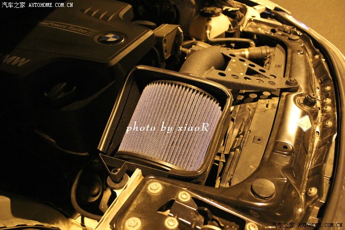

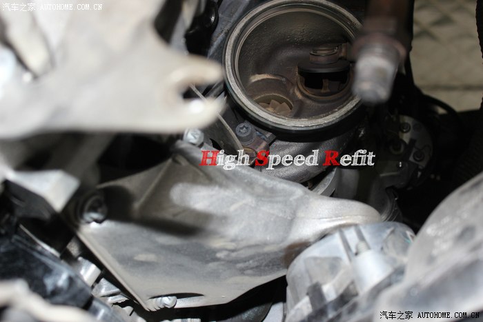

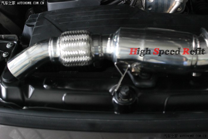

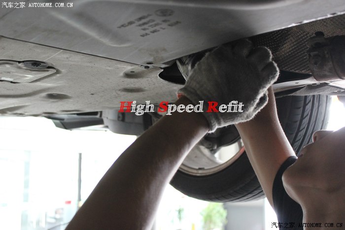

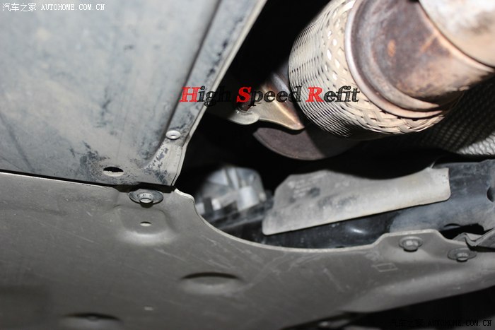

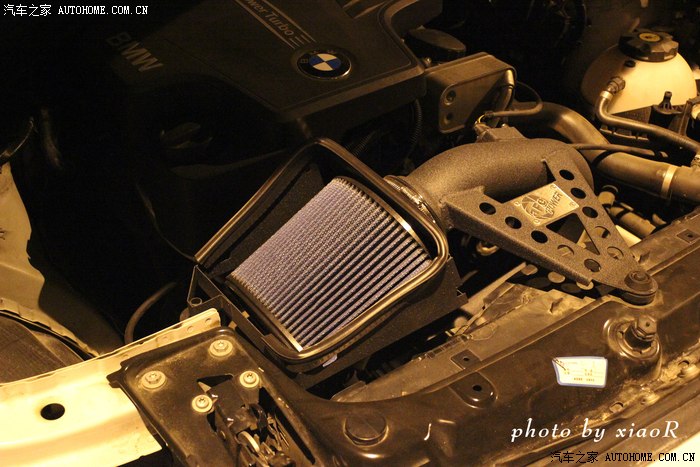

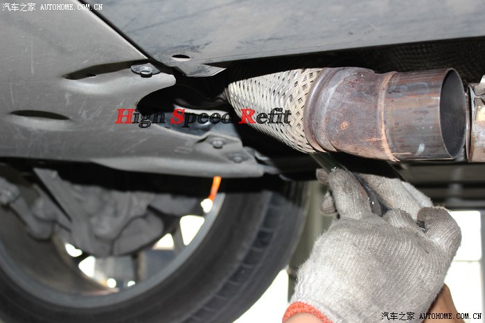

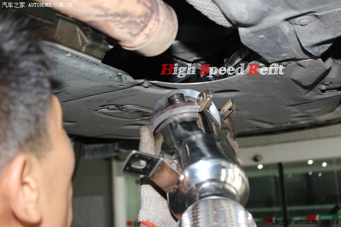

换头段(DT 300目)
油门响应速度快很多,轮上马力大约提升15匹

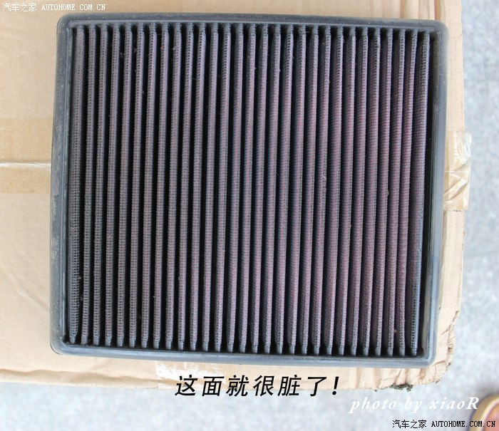

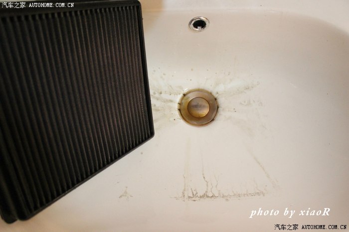

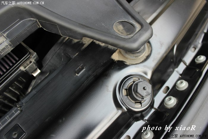

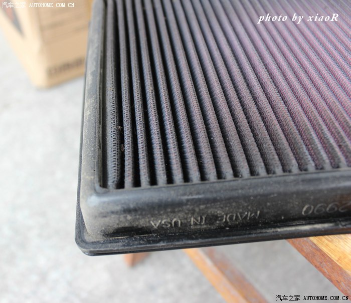

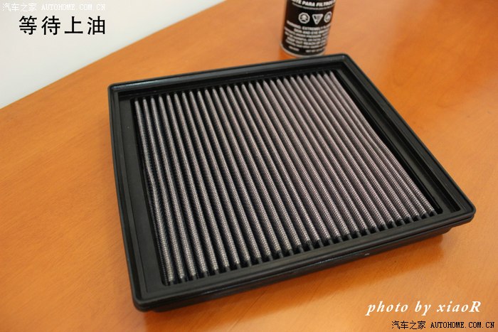

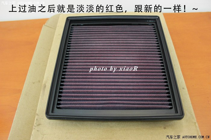

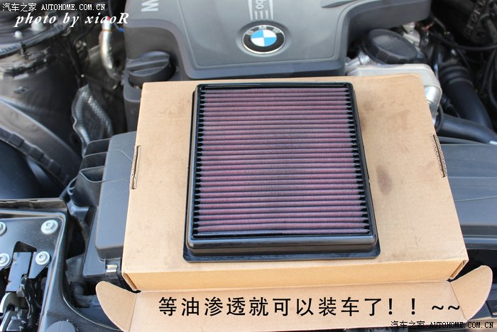

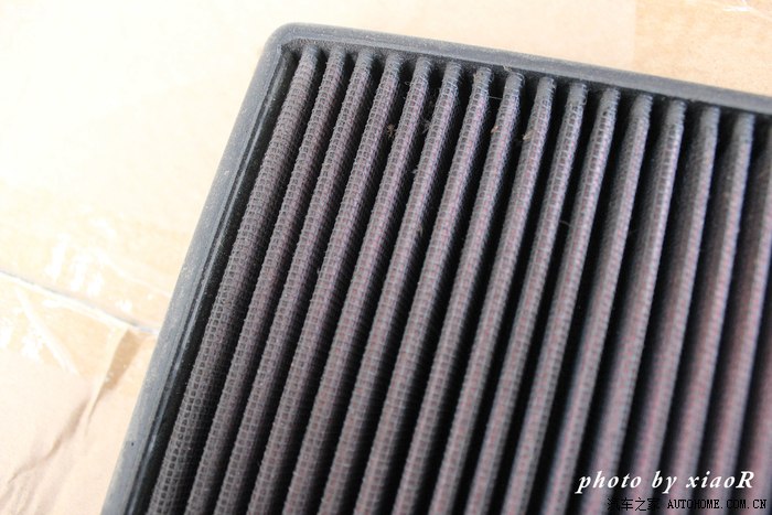

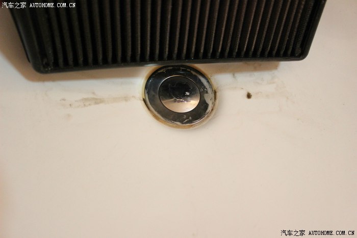

洗KN风格

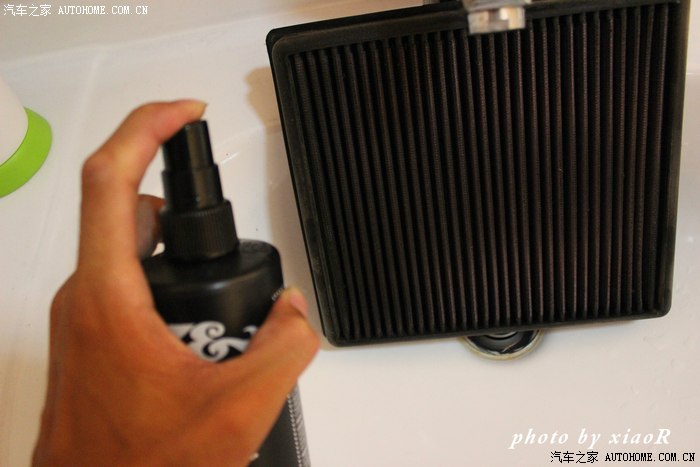

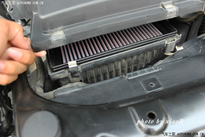

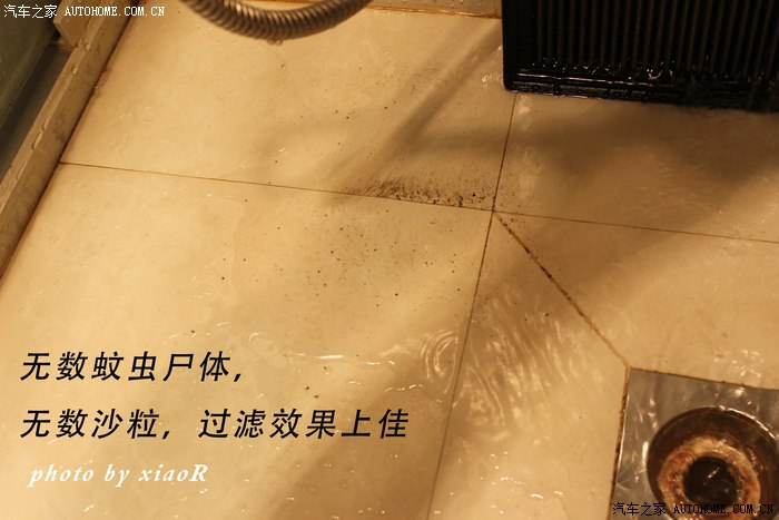

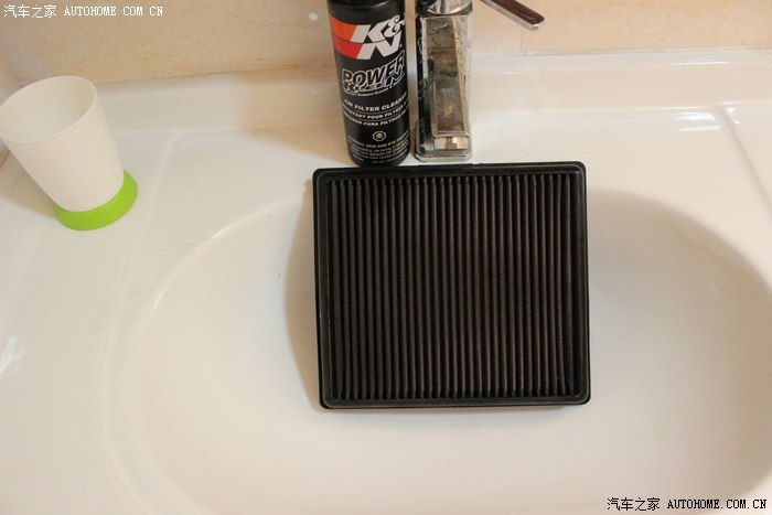

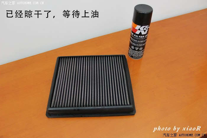

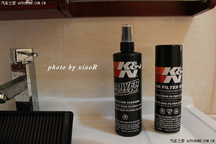

考虑到不少车友换了KN高流量进气风格,我发一个清洗风格的过程出来,大家可以参考一下。
未完待续-------
