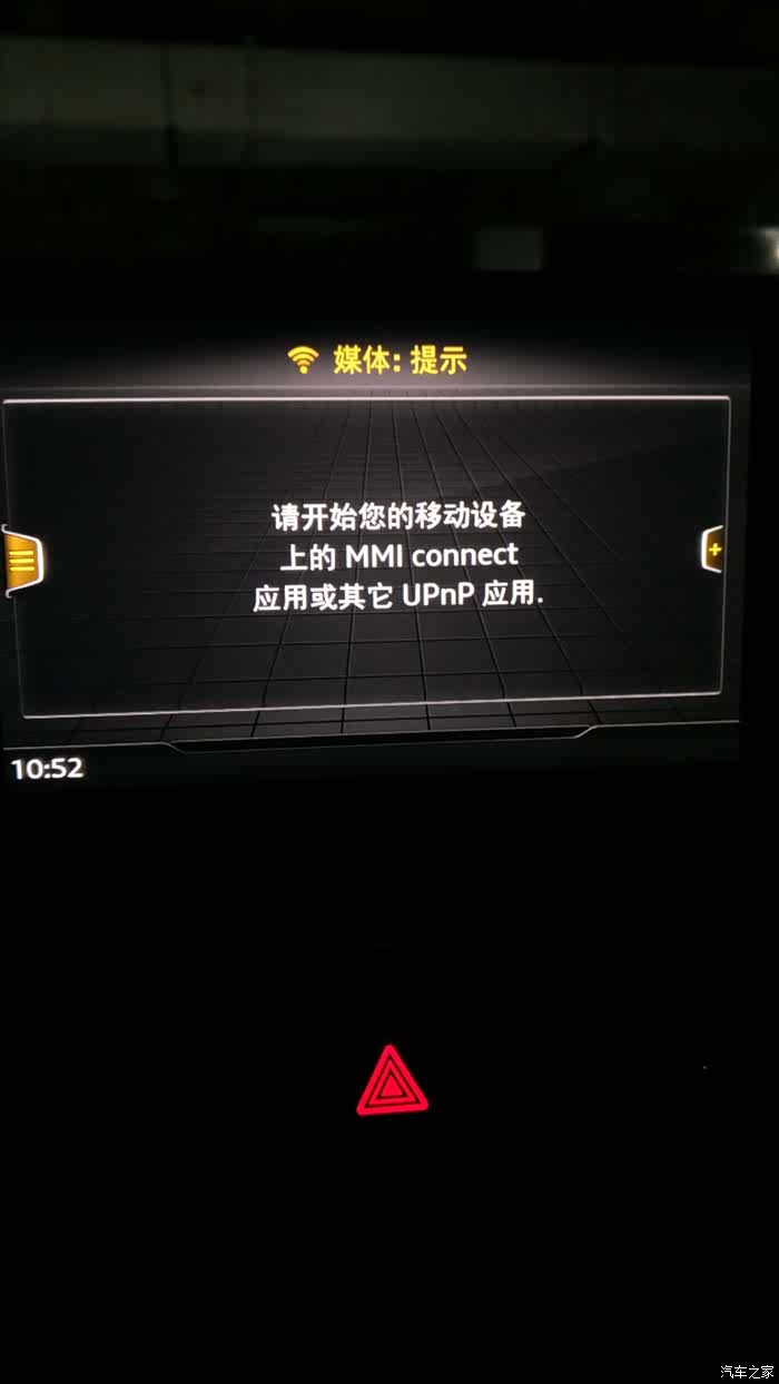

这个功能是需要高配主机的,如果你的主机带有随车wifi的就应该能用,这个不是车联手机,是你手机用wifi连上车以后就可以用了。

这个播放wlan媒体的功能跟上网没关系,之所以需要本车的wifi是要组一个小局域网。我们的车机播放音乐的数据来源里面有一个 wlan的,安装上我分享的软件以后并运行起来就把手机变成了一个流媒体服务器,你手机里面本地存储的音乐文件就可以被车机读取到并且播放,不再需要把音乐文件拷贝到车机的SD卡/硬盘里面了。大家一般都有淘汰掉的手机,平时用家里的宽带把音乐下载到手机里面拿到车里连接wifi就可以马上播放,省的拷贝来拷贝去的麻烦。

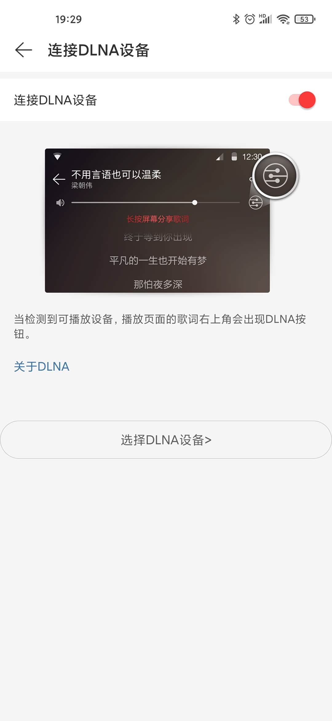

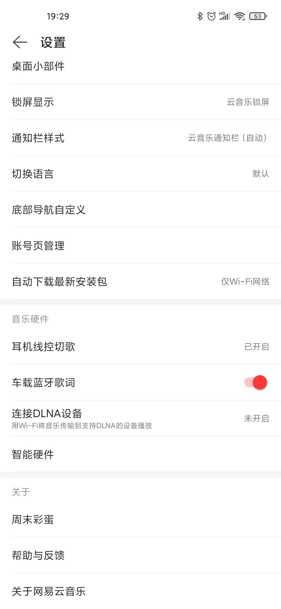

弄好了,谢谢楼主,只是老是会卡死断线,暂时还没找到其它软件
蓝牙和DLNA还是差别很大的,用wlan连接相当于把手机当硬盘使用,由车机当播放器
蓝牙是由手机解码播放,在蓝牙传车机时有损耗,多声道差别就很明显了
