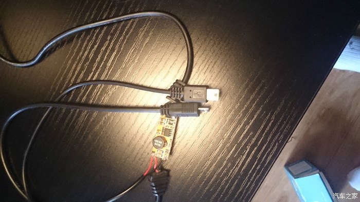

降压线是双11期间买的,等了好久的快递总算收到了,刚到手就被我拆开了,看样子质量应该不错。
降压线要的是micro输出端口,拆开的目的就是给这个降压线输出端再焊一根mini端口,这样一个降压线就可以为行车记录仪及手机导航两台设备
同时供电了。据卖家说这个降压线输出电流最大可达到3000ma。

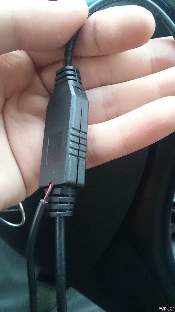

将降压线的外壳用指甲刀铰了一个小口引出新焊的mini端口延长线。

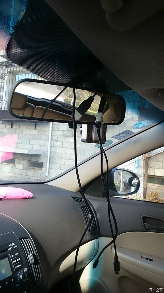

开始布线,先把降压线在后视镜后的支柱上系个扣临时固定好降压线。

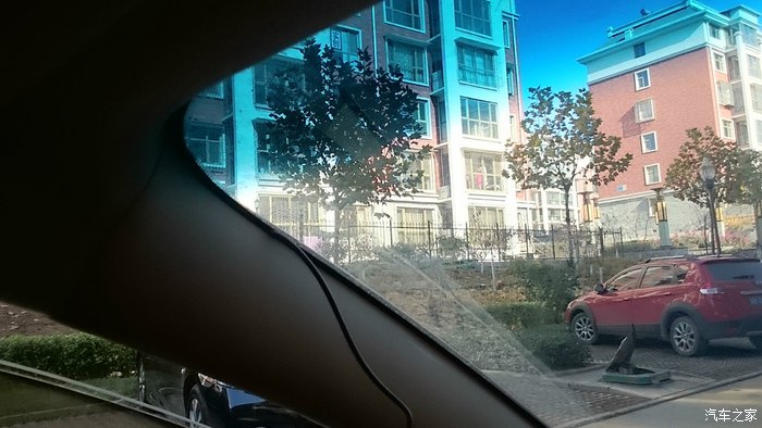

前挡玻璃和车顶内饰板的间隙比较大,可以轻松把电源线塞进缝隙里,塞A柱的线的时候稍有点紧,我当时用的是安全带上的插口,把安全带扯过来塞进A柱和玻璃的缝隙里,稍稍用劲就可以比较轻松的把线塞进去了,全程不用拆除A柱。

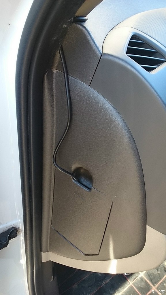

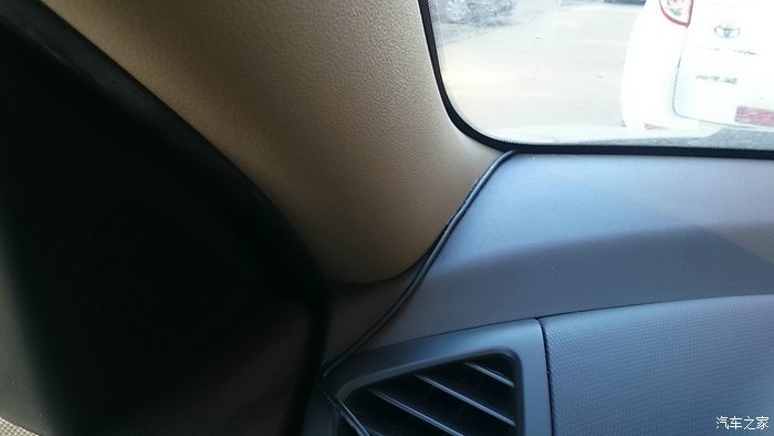

线从A柱底部出来后,我用了一点胶粘在了A柱和大台的结合部,不显眼,比较美观。

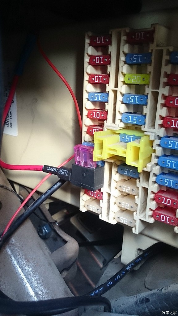

最后把线引入保险盒,接下来连接保险盒取电器。
拆下保险盒面板后,可以看到第一列倒数第三行是备用,计划就用这个保险位置,这个位置是熄火后不断电的,可以保证行车记录仪24小时录制。

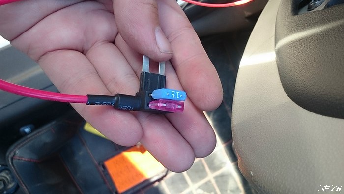

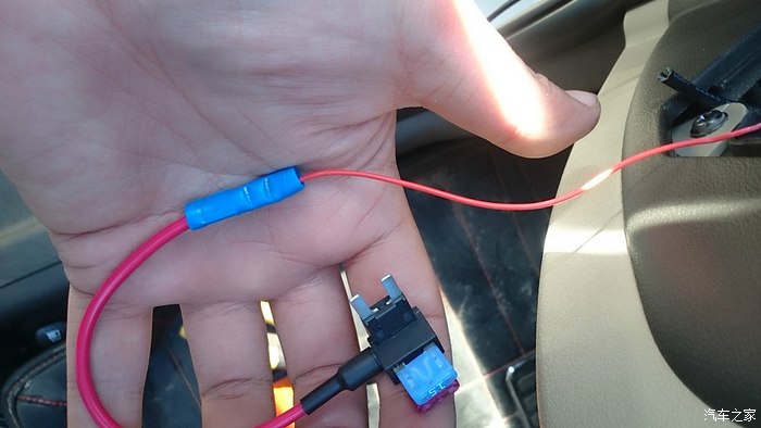

将降压线的正极连接保险盒取电器
把原车的保险拔出来后插在取电器的前端依然负责车辆的保险作用,后面紫色的是负责降压线的保险,然后把取电器插回空出来的位置即可。
降压线的负极需要连接到车辆的金属部分,小I的保险盒下面有一个金属支架,有一个圆孔,正好把负极缠到螺丝上,把螺丝上到这个圆孔里。
正负极接好,完工

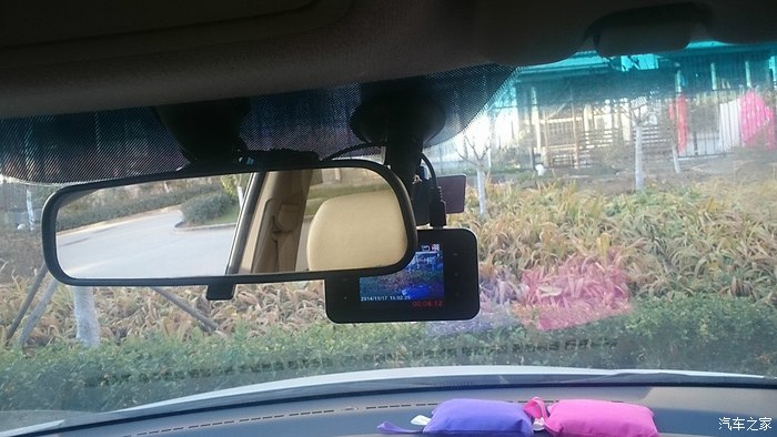

把多余的线都缠到后视镜的后面,完全看不到多余的线。
